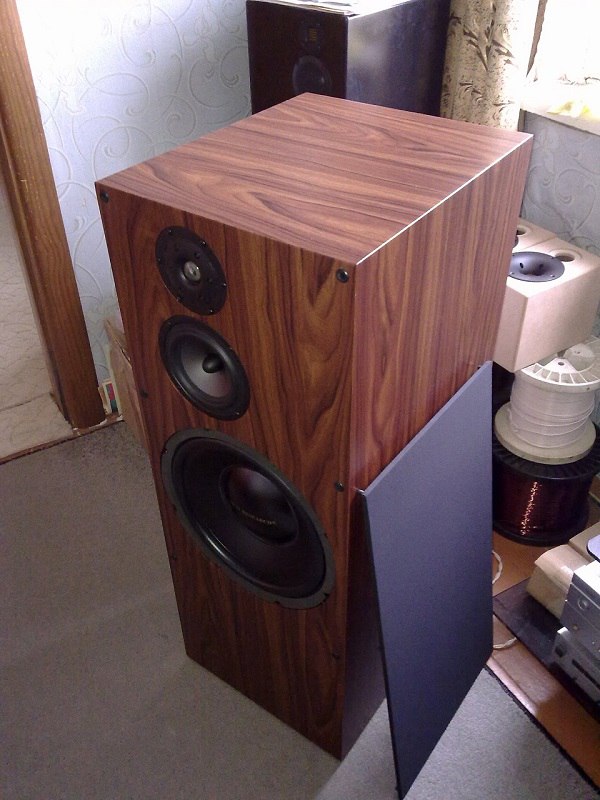

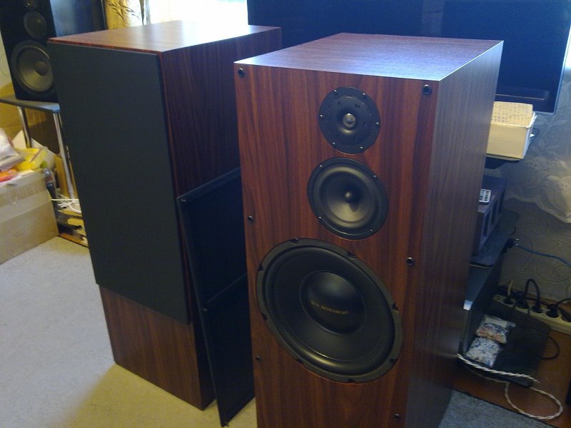

Большие напольники с 12 дюймовым НЧ.
Технические характеристики:
Номинальная мощность, Вт: 150
Сопротивление, Ом: 8 (минимальное 4Ом)
Частотный диапазон при ±3дб, Гц: 30-25000
Чувствительность при 2,83в, дБ: 93
Габариты, ВхШхГ, мм: 900х340х400

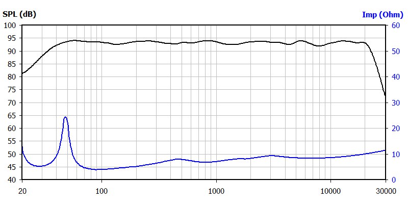

А фазоинвертор сзади?
Судя по кривой импеданса АС - это ЗЯ. Или ошибаюсь?
Да вроде как на 28-30 гц имеем провал импеданса почти до 5 ом, а дальше вниз подъем до первого пика, который не виден.
Фазоинвертор щелевой, выведен назад для снижения слышимости органных резонансов. Настройка 30гц. Спад получился плавный, ГВЗ низкое.

Сергей С**** пишет:
Точно, проглядел.
При такой настройке фазика АС будет работать почти как ЗЯ, и это хорошо.

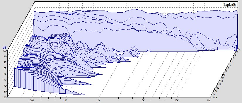

Алексей, хотелось бы на "ватерфолл" глянуть, можно?
Можно, замер домашний, не в свободном поле. По НЧ отраженка от комнаты. 998мм от ВЧ.
