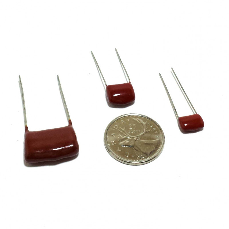

И номинал стартует от 1000 пф.
Да, ладно  :D http://www.cde.com/resources/catalogs/716p.pdf
Цитата
Алексей Иванов пишет:
Ничего похожего.
По цвету похожи и по форме похожи больше чем Вима :)
с 5-го листа даташита смотрите, нет ниже 1000 пФ.
Последний раз когда был у Ли купил полипропилен от Panasonic. Пока никуда не ставил, но внешне и по размерам смотрятся хорошо  :D
Так на втором написано: "The 715P and 716P series are manufactured with polypropylene film and extended foil." А линк на 716P севрию я дал выше.  :)
Крупные всё-таки эти оранж дропс, 15мм по длине самые маленькие  :(
