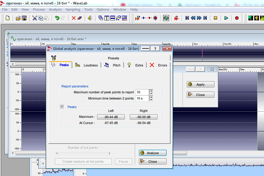

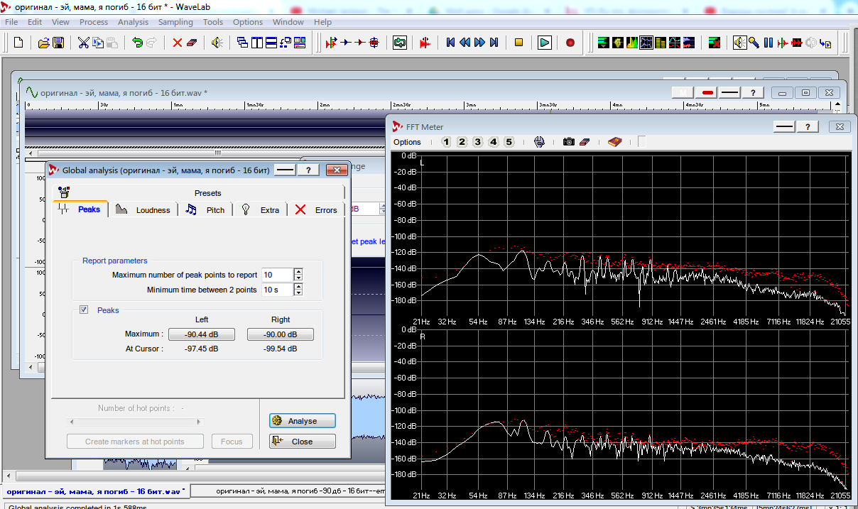

выложите скриншот микшера, где Вы -90 дБ уровень сигнала настроили. Будет любопытно.

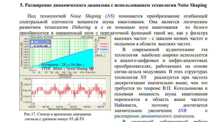

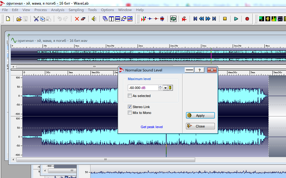

нормализую оригинал в -60 дБ пик:
затем понижаю уровень громкости еще на 30 дБ:
анализ пика фонограммы после установки заданного уровня:
спектр фонограммы с пиком в -90 дБ, режим воспроизведения:

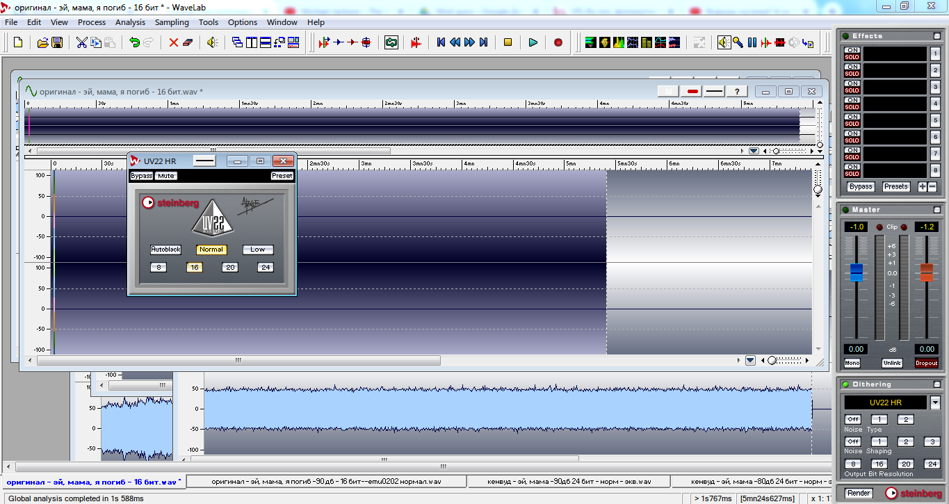

накладываю дизерин, в данном случае нойз-шейпинг uv22hr, в данном случае 16 бит и сохраняю как рсм 16/44100:

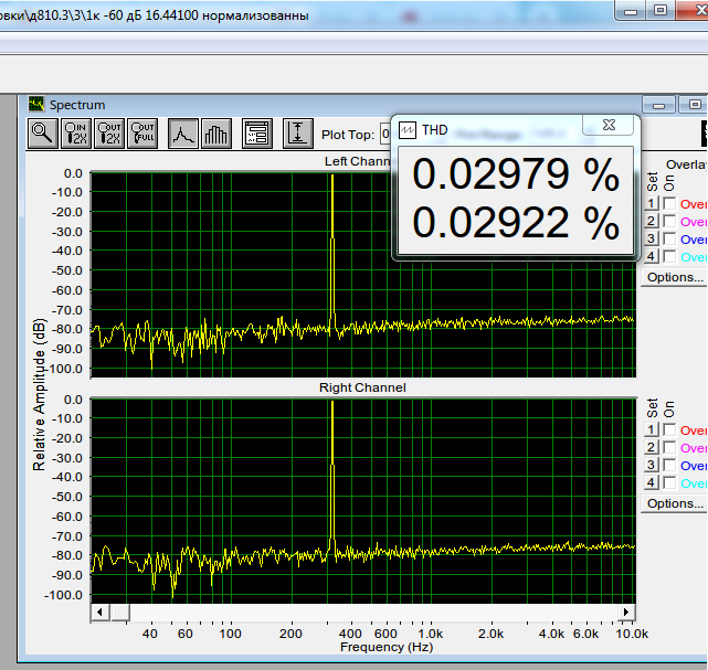

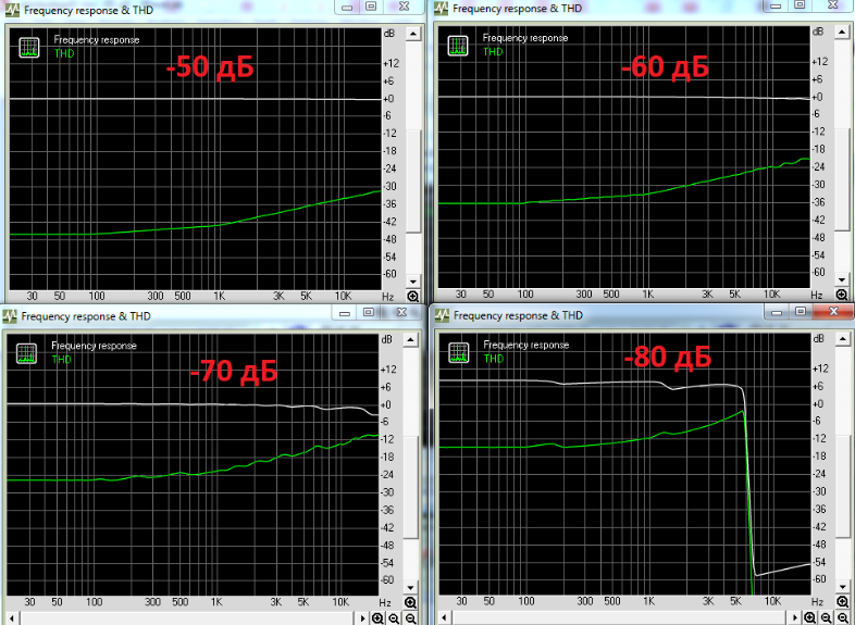

затем файл пишу на компакт диск вместе с иными интересующими, в том числе и опорный 0 дБ, и затем воспроизвожу записанный компакт диск на сидишнике и оцифровываю звуковой картой в 24/44100.
