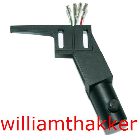

Имеется проигрыватель Pioneer PL-707 с прямым полимер-графитовым тонармом. Тонарм родной, сл-но НЕ съёмный.
На тонарме сидит родной пионеровский шелл для его же прямых тонармов - широко использовался в пионеровских проигрывателях тех лет. Представляет из себя пластмассовую штучку, которая вставляется в тонарм и зажимается винтом.
В инструкции к проигрывателю показана процедура установки головки, а именно её нужно закрепить двумя винтами в продолговатых отверстиях шелла, выставить параллельно сторонам той части шелла, что повёрнута и добиться расстояния в 56 мм. от кончика иглы до основания шелла. Всё!
В связи с этим есть сомнения в необходимости протрактора и связанных с ним настроек, более того, как быть, если выставление головы по контрольным точкам приведёт к противоречиям по оверхенгу (56 мм)?
Отсюда вопрос - какая настройка правильнее - по протрактору или по мануалу и нужно ли вообще заморачиваться на этот счёт?
Ниже привожу фото шелла и фрагмент из мануала (для простоты понимания даю краткий перевод):
Настройка положения крепления картриджа.
1 Расположение иглы: как показано на картинке расстояние от иглы до шелла (иеется ввиду его противоположный конец) составляет 56 мм.
2 Компенсация разворота (иглы): как показано на картинке установите картридж параллельно шеллу.
И ниже показано какая именно параллельность правильная.
Собственно сам шелл, наверняка все видели такой:

Кстати говоря, ищу именно такой шелл как показан в первом посте, желательно несколько. Если есть у кого в Москве, готов забрать.
На ибее у williamthakera шелл продаётся за неприличнейшие деньги - в районе 45 евро, в то время как проще купить какой-нить простенький проигрыватель в той же Англии по цене фунтов в 10 и снять с него шелл.
Пару раз писал продавцам, мол куплю весь проигрыватель, но шлите только шелл, отказываются :) Причины отказов - от "не знаю как снять" до "я всё же хотел бы продать весь проигрыватель, он место занимает". Я пишу, вышли шелл - проигрыватель выбрось, деньги получаешь полностью. В ответ по-новой - нет, он место занимает, хочу весь продать и т.д. "Ну тупыыыые"(с) :)
