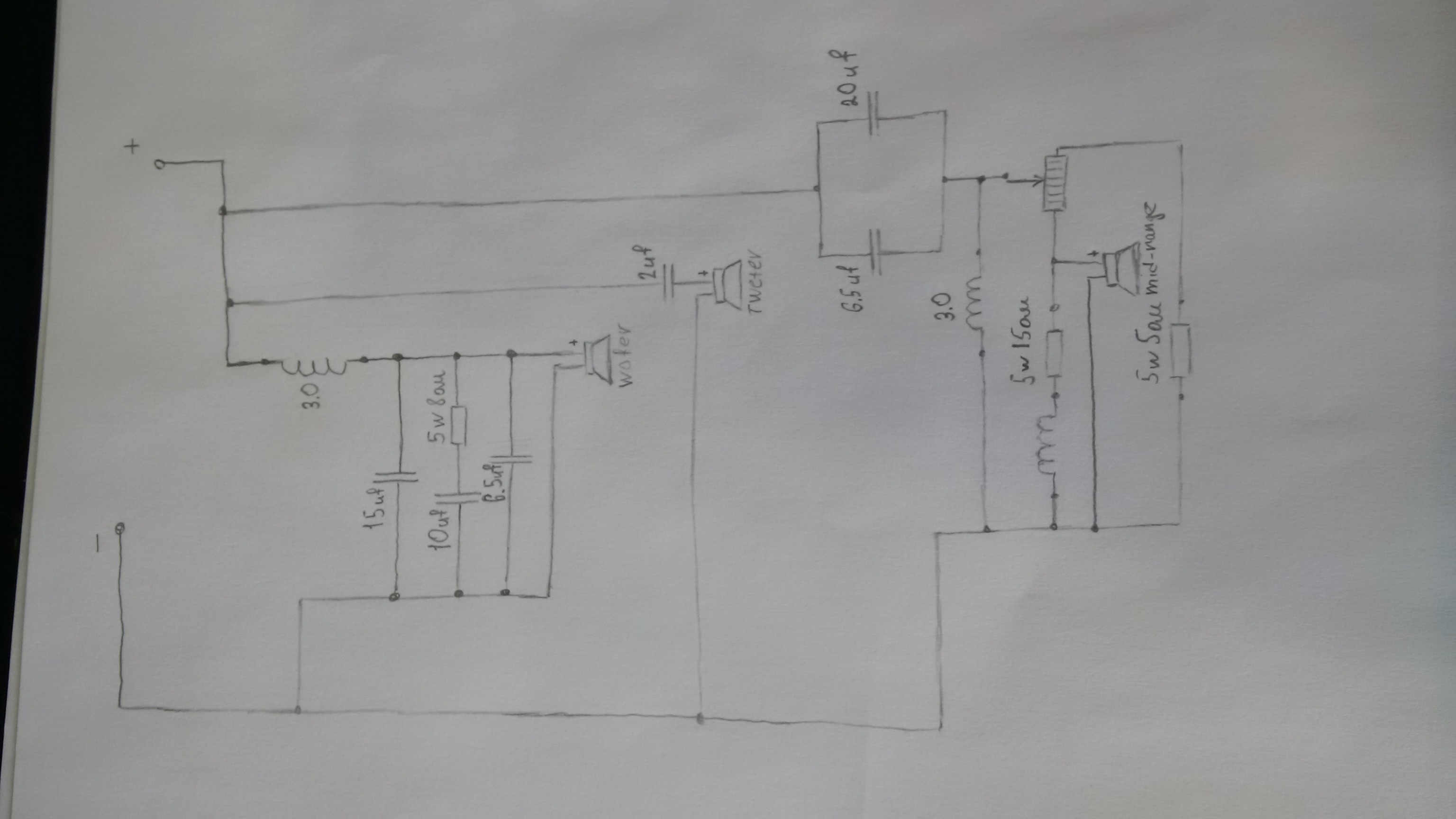

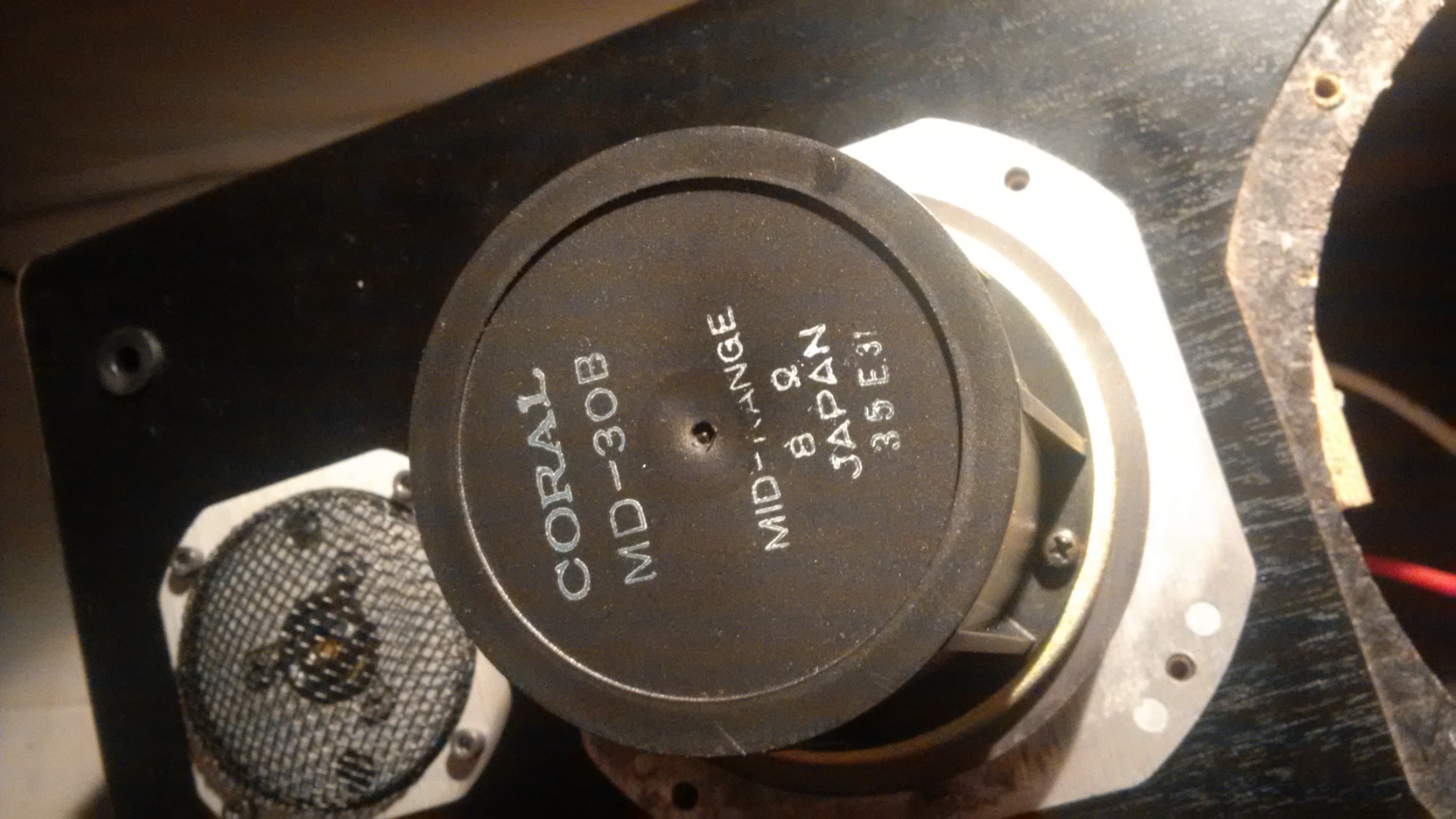

Нарисовал схему кроссовера, не знаю правда индуктивности катушек (на двух написано 3.0; на одной либо 5.0, либо иное значение).

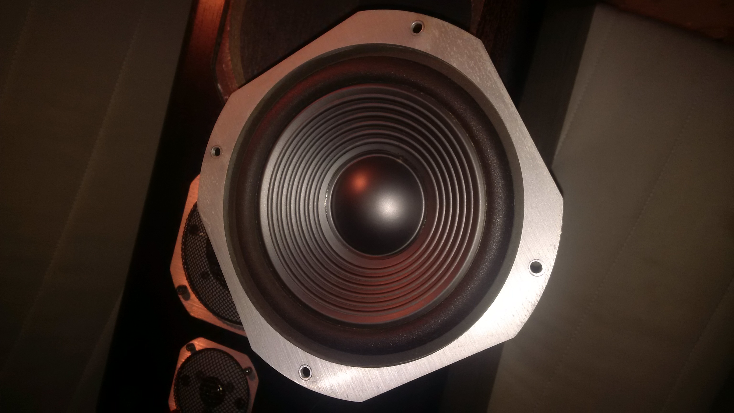

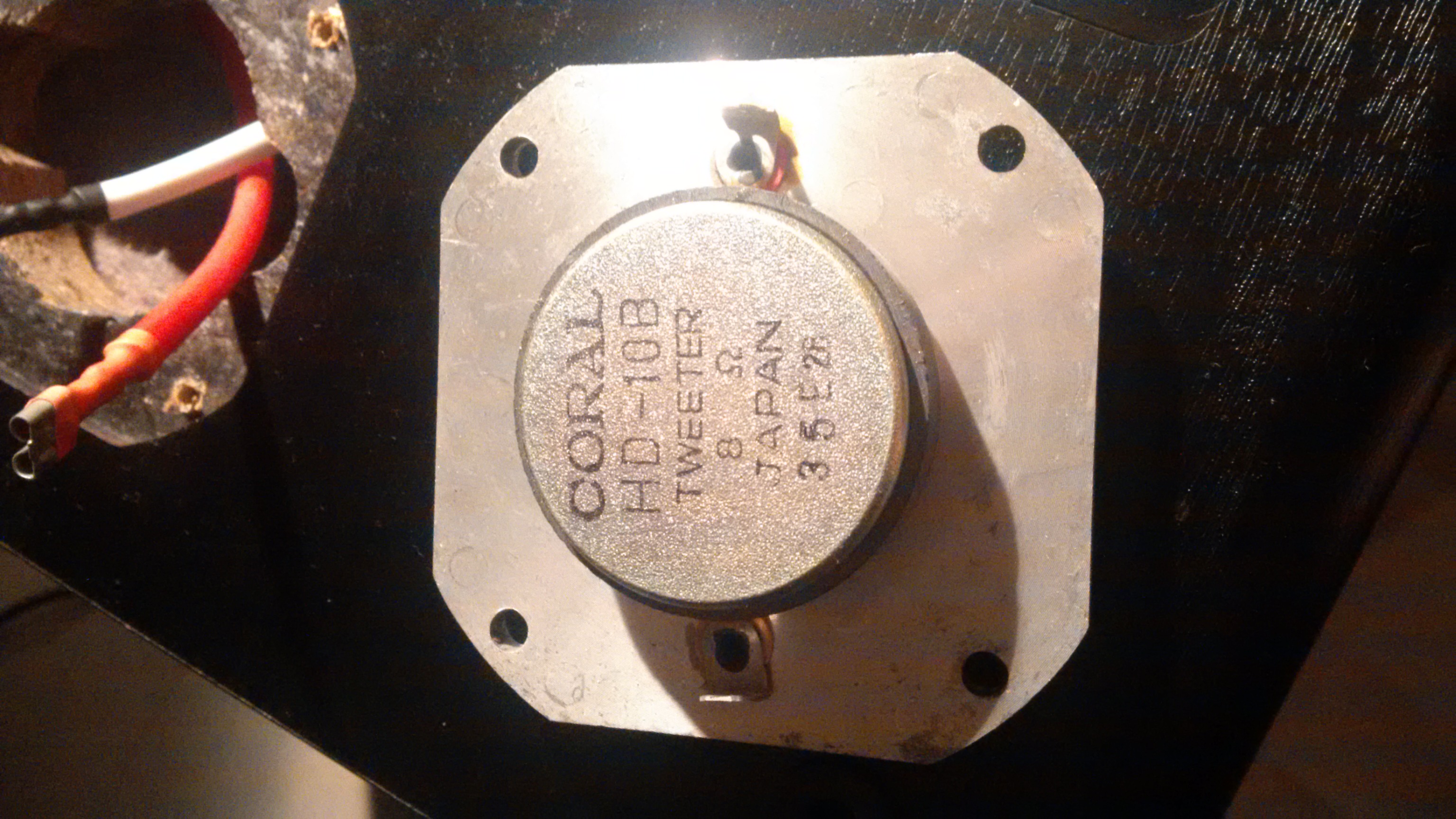

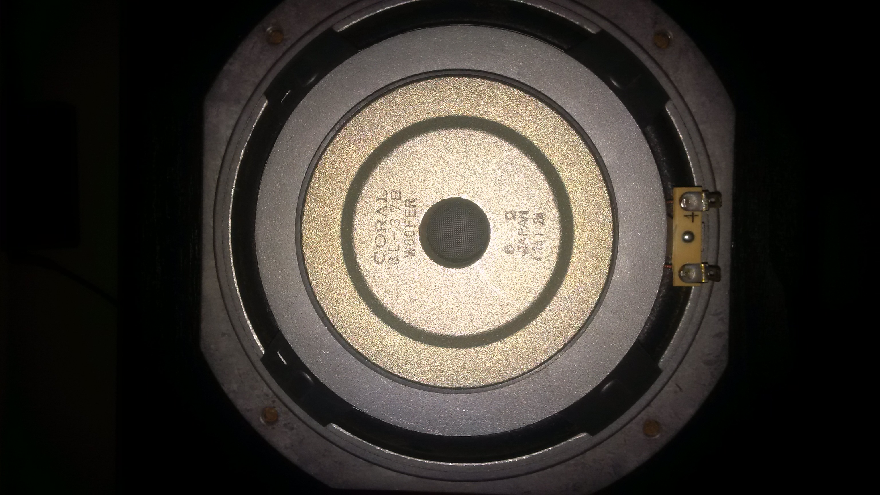

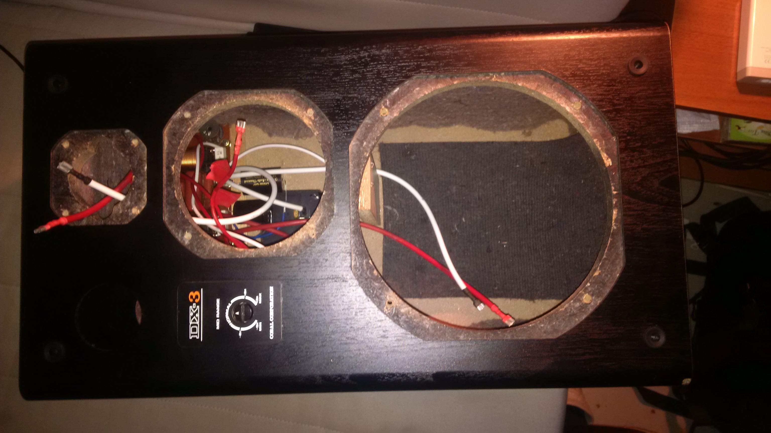

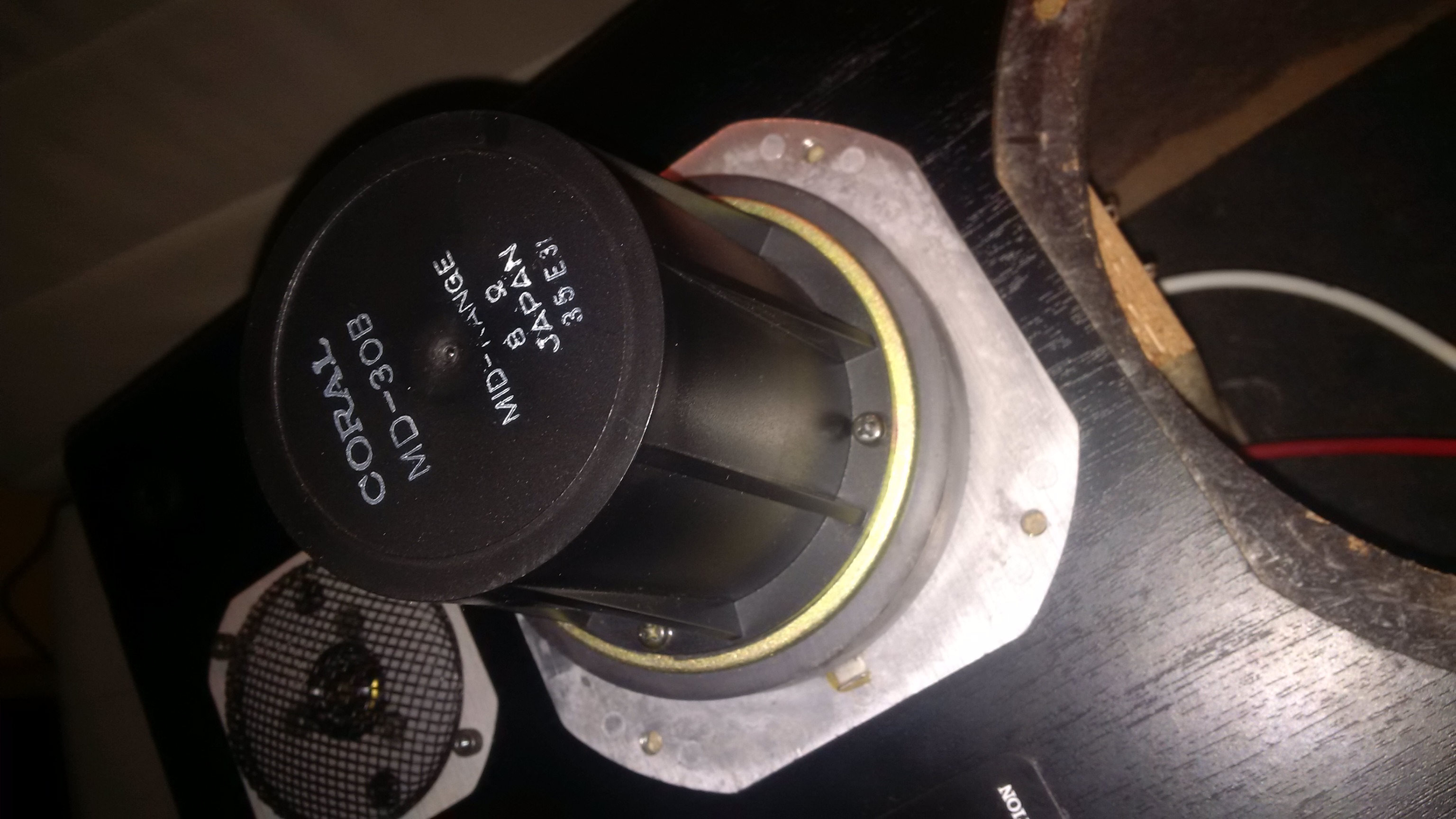

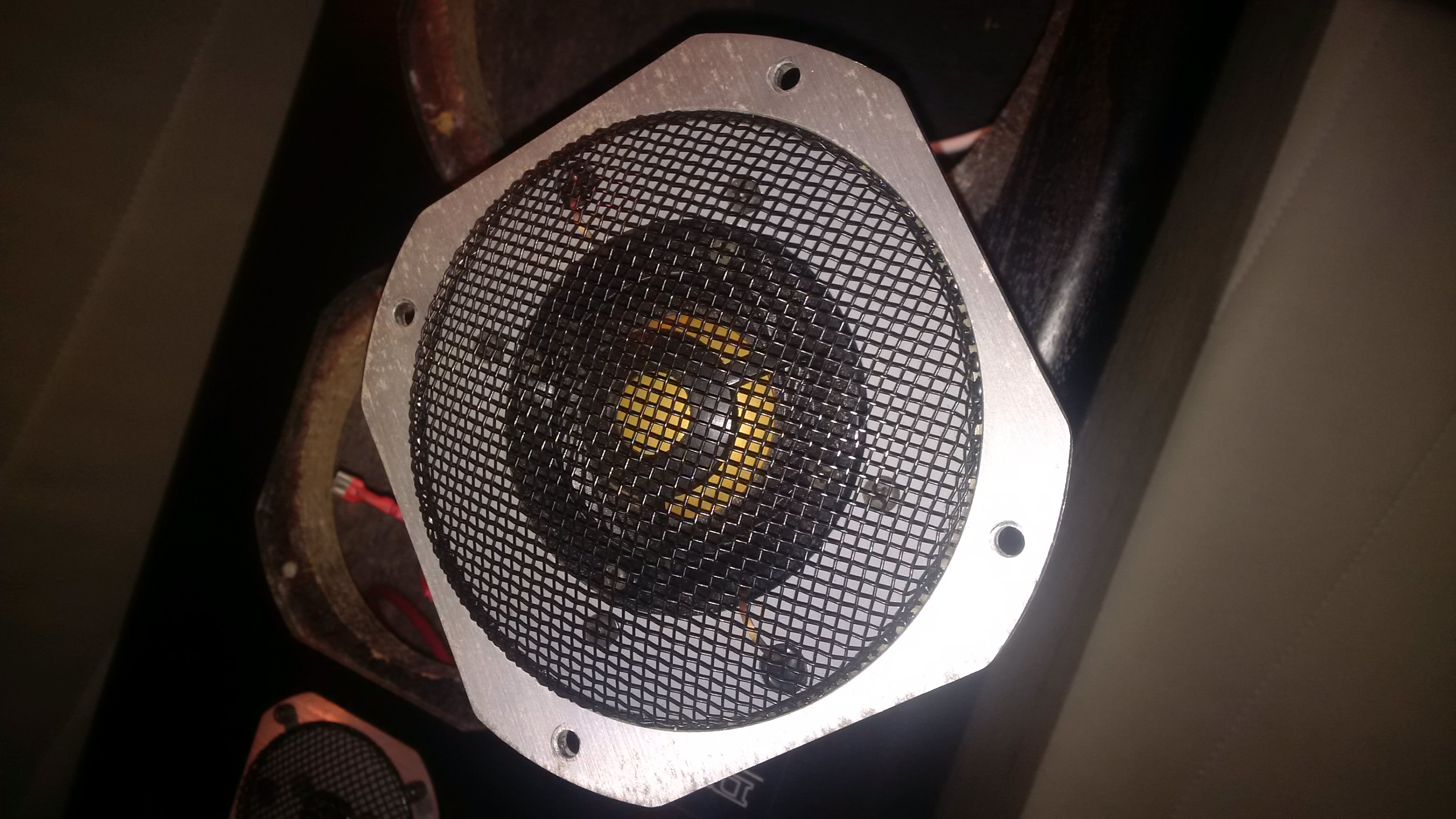

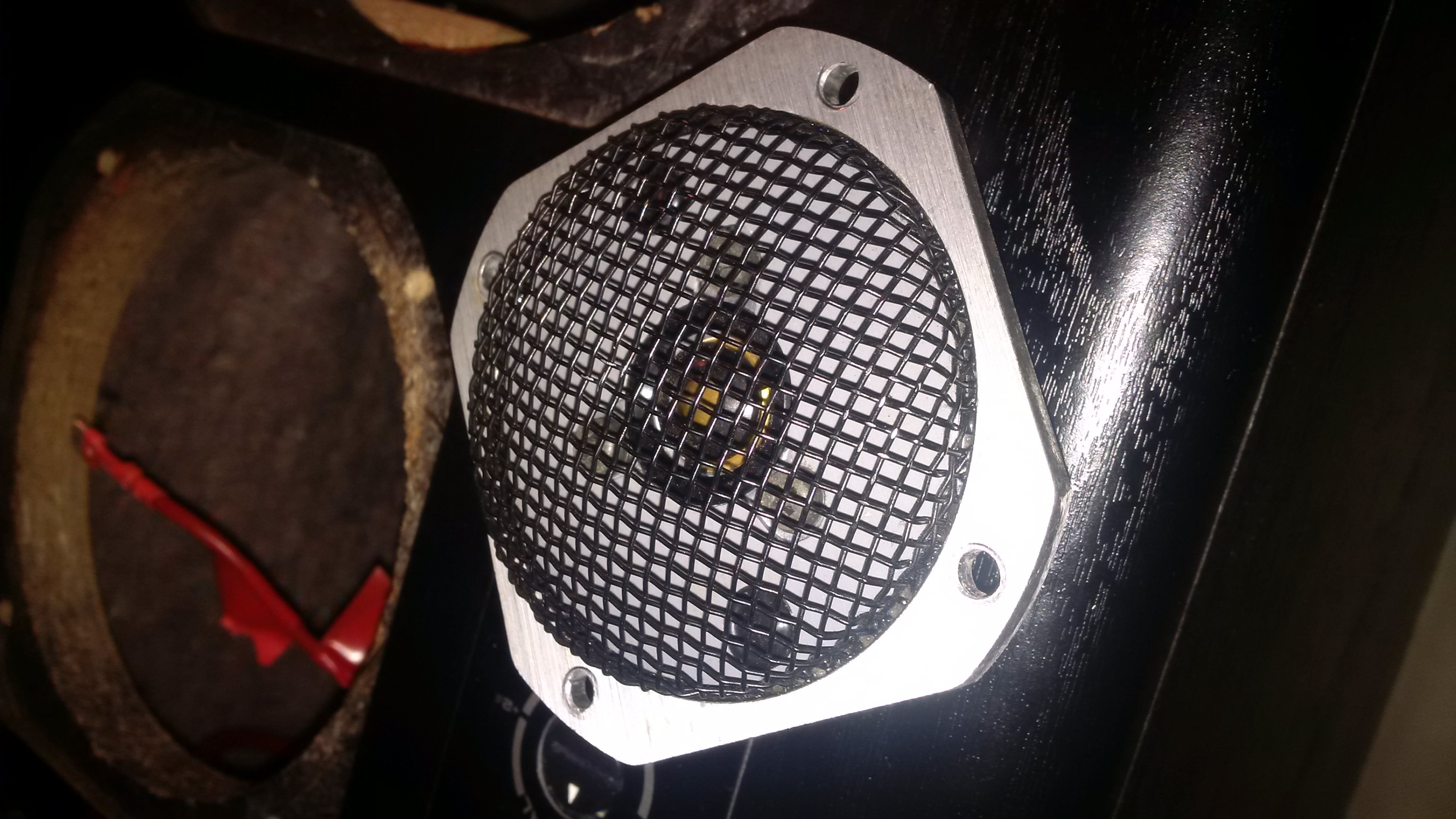

И фотографии динамиков, да и корпуса:
Цитата
RunOver  пишет: Нарисовал схему кроссовера
Среднечастотники сразу же в противофазу переворачивайте и на отслушку - "Аудиодохтор", не помню дорогу, но голос диктора на "средние частоты. Фаза", должен быть четко в середине сцены.

Павел, да там делать то нечего - при синфазной работе нч-сч головок, средник в своем диапазоне выпирать начинает горбом, а на их стыке растет огроменная яма. Частота раздела должна быть в районе 500-600 Гц - вот тут и будет провал в половину октавы.

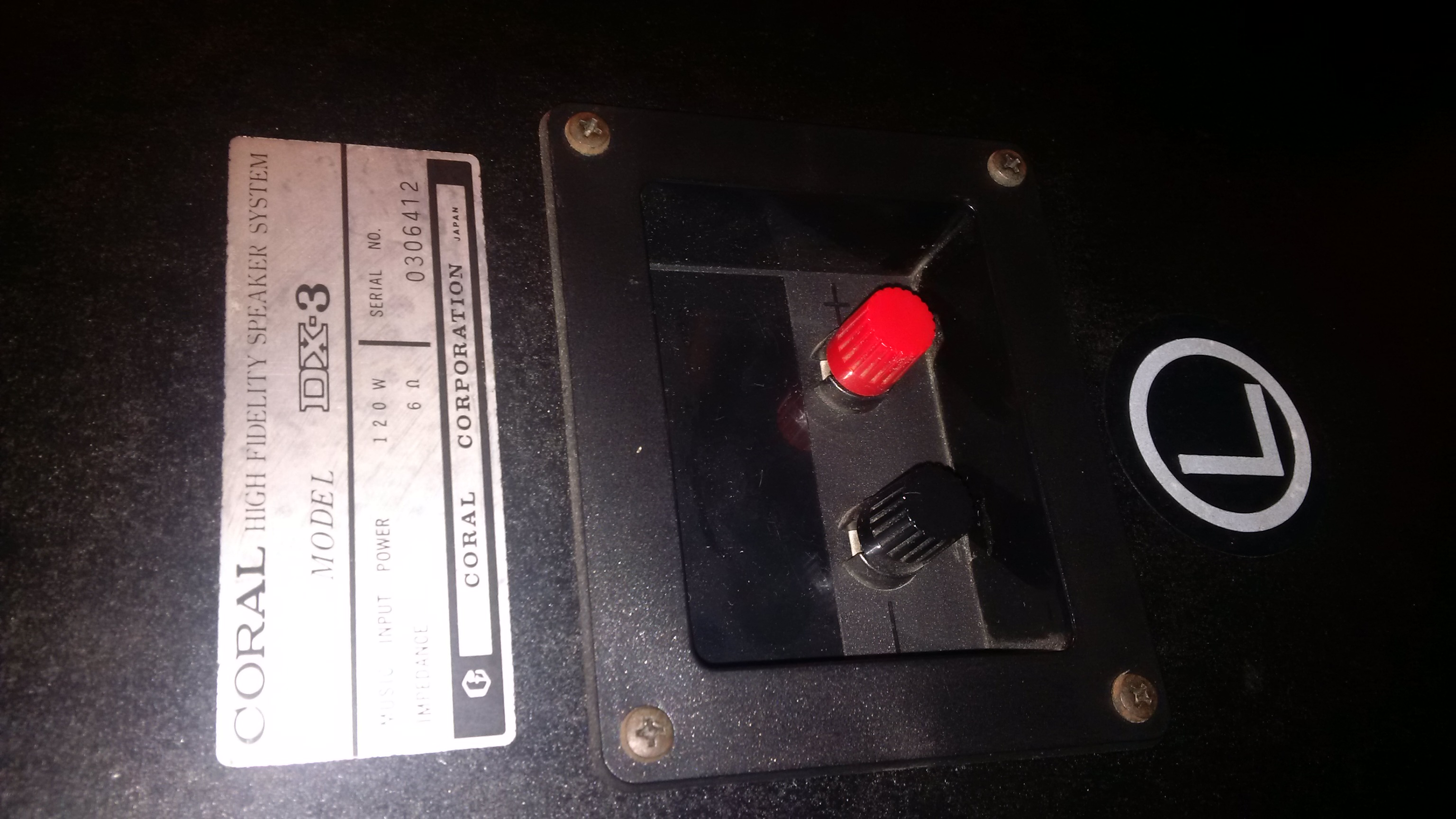

Анатолий, с фазой СЧ ничего не надо мудрить.
В коралах клеммы разные, одна шире другоу.
Перепутать невозможно.
ЗЫ. Для начала я бы проверил емкости в НЧ звене.

Сергей С**** пишет: с фазой СЧ ничего не надо мудрить.
А перепаять? Есть копаный фильтр, есть схема, есть понятия.
Зачем пустой спор?
Цитата
Сергей С**** пишет:
Зачем? Емкости нч-фильтра никак не создадут провал, хоть мертвенькие, хоть живые - в схеме среднечастотник шунтируется огроменными катушками, считай, что первым порядком запускается.
