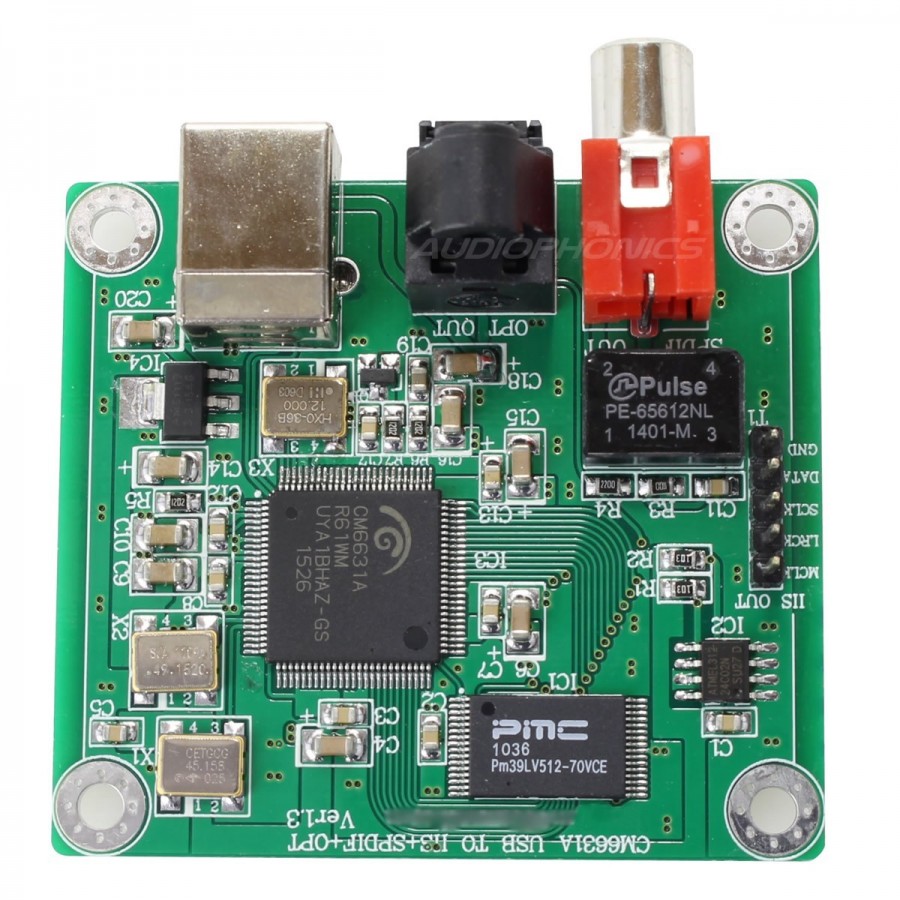

M2Tech Hi-Face товарищ хвалил, но на него не обязательно тратится, очень хорошо звучит китайская платка на CM6631a (лучше чем цифровой транспорт звуковушки Juli@ например).
У меня такую выпросили, я подумал, себе снова точно такую же заказал. Пока ехала, от жулии обплевался, уже привык к точному звуку cm6631a.

Вставлять ее никуда не надо. Можно ей даже коробочку придумать при желании.
В эту платку тыкаем усб, а с нее берем коаксиал.
Драйвера в виндоусе по крайней мере в 10-ке встроены, да и в остальных вроде тоже. В крайнем случае можно скачать без проблем - они есть на сайте той же смедии.
В линуксе эта платка работает так же сразу, ничего ей не надо.
Платку желательно , чтобы была точно такая же как на картинке (3 клока - квадратики блестящие и с трансиком - такая большая черная коробка Pulse возле коаксиального разъема). На этих элементах нельзя экономить. Память PMC на любой будет плате, без нее ресивер не стартанет, в ней прошивка находится.
Короче смотрите, чтобы плата была идентична той, что на картинке.
У меня такая платка подключенная возле компьютера просто лежит под столом.
Конвертер собственно конвертит , а не ресемплит.
Т.е. вы хотите из усб получить коаксиал - это конвертер делает, или оптику.
А ресемплить , т.е. из одной частоты сделать другую - это не знаю, это плеером проще сделать - если это надо, будет еще и качественнее. А это не надо, ибо Lite - цап NOS.
Т.е. ресемплинг может понадобится только если вы хотите какойто высокий хайрез пустить на Лайт, который умеет только до 48 кгц помоему. Тогда да, 192 кгц например даунсемплим хорошим софтовым ресемплером в фубаре до 44,1 например. Но проще сд-копию скачать, чем ерундой заниматься. А NOS-у никакие ресемплеры не нужны, иначе они похерят преимущества NOS, а именно точность событий во времени, что ухо очень хорошо улавливает.
