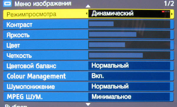

Настройки для эфира на PV70,есть при настройки контрастности недостаток,изменяется яркость,это надо учитывать.
и не забывайте сдвинуть зеленый на 70 в сервисном меню(находим WB-ADJ а в нем G-CUT и выставляем 70 потом ОК и выход) и геометрию для "панорама" выше я описывал как это сделать.
для дивиди тоже подойдет,тока надо контраст добавить,и чуть яркость убрать.
картинка тут.
