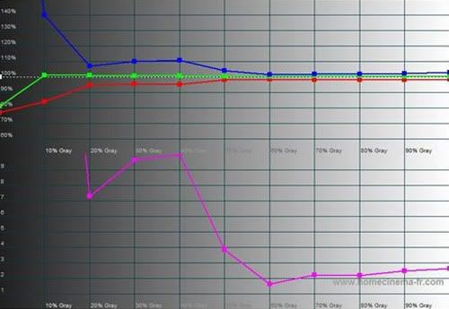

Можно вопрос? Кто что может сказать вот про такой телевизор?
http://i112.photobucket.com/albums/n172/AVISYNC/RSEV/samsung-rgb.jpg
Если что, то это по теме - это Самсунг, таков каким он поставляется в магазин. Просто любопытно, без далеко идущих выводов.
avi между прочим он так и показывает как у тебя на графике. очень похоже. Я когда панас присматривал 58" я и этот самсунг смотрел и 65" тоже.
Тимур, я в данном случае не привязывался к конкретной модели, а просто попросил ответить, как должно воспринимать такой телевизор? Есть модели у Самсунга, которые калибровкой удается вывести на вполне приличный цвет. НО, страшно не это, страшно то, что многие вообще не позволяют это сделать, так как не имеют доступных пользователю регулировок.
А вот какие Самсунги выходят из магазина - вот, нате, ешьте (просто как пример):
http://i112.photobucket.com/albums/n172/AVISYNC/RSEV/samsung-rgb2.jpg
http://i112.photobucket.com/albums/n172/AVISYNC/RSEV/samsung-rgb3.jpg
http://i112.photobucket.com/albums/n172/AVISYNC/RSEV/samsung-rgb4.jpg
У последнего dE не просто недопустимый, а вообще в поле не влазит.
Для тех, кто не понимает о чем речь. Нижний график dE показываеи разброс, который, как считается, некритичен для человеческого глаза, если падает ниже 4-ки (хотя все почему-то стремятся сделать как можно точнее и их понять можно). Диапазон яркости, также критичный, примерно 20-80 процентов. Ниже 20 в общем ни у кого не хорошо, а выше 80 - тоже смотреть нечего.

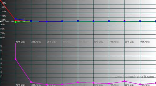

Чтобы стало еще понятнее о чем речь -  вот калиброваный Pioneer 5090 (и это не активируя ISF-калибровку):
http://i112.photobucket.com/albums/n172/AVISYNC/RSEV/pioneer5090_rgb.jpg

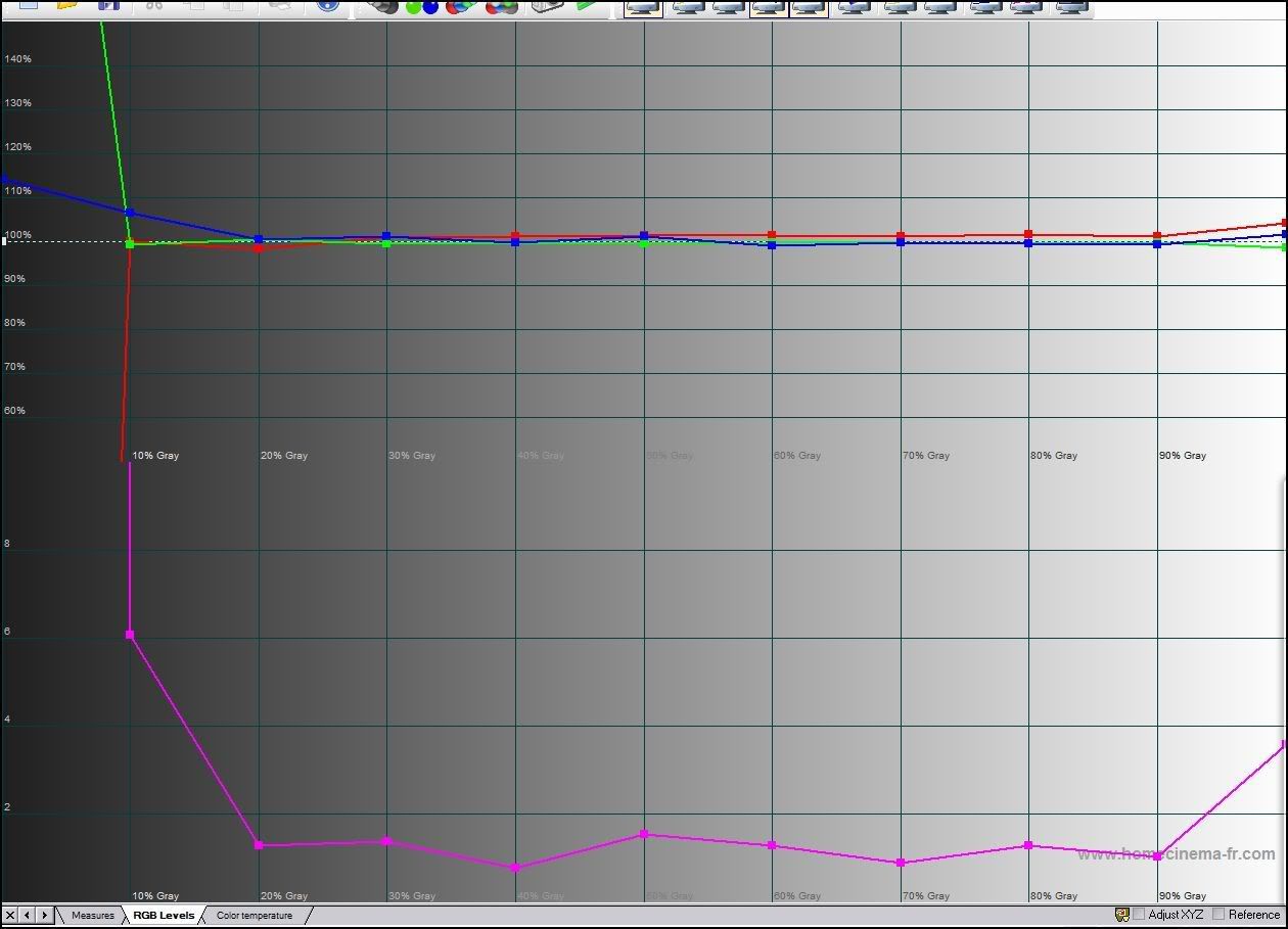

Чтобы не быть голословным и не впадать в заявления типа - зашел в магазин, вижу, один телевизор показывает - супер, другой - не показывает совсем, ведь у меня же есть глаза, хочу сразу привести конкретный пример. Вот мой собственный телевизор, который после многочасовой настройки выдает такие измерения:
http://i112.photobucket.com/albums/n172/AVISYNC/RSEV/rgbr-1.jpg
Думаю, что если посидеть с ним еще столько же времени, можно получить и лучший результат. Работа кропотливая, этот хвост изгибается, опустишь в одном месте - поднимется в другом. Приходится манипулировать шестью установками, приближаясь по чуть-чуть к идеалу.
У меня есть промежуточные результаты, которые в некоторых точках лучше конечного. Измерения сняты в условиях минимального освещения в режиме Movie и с калибровочного BD-диска.

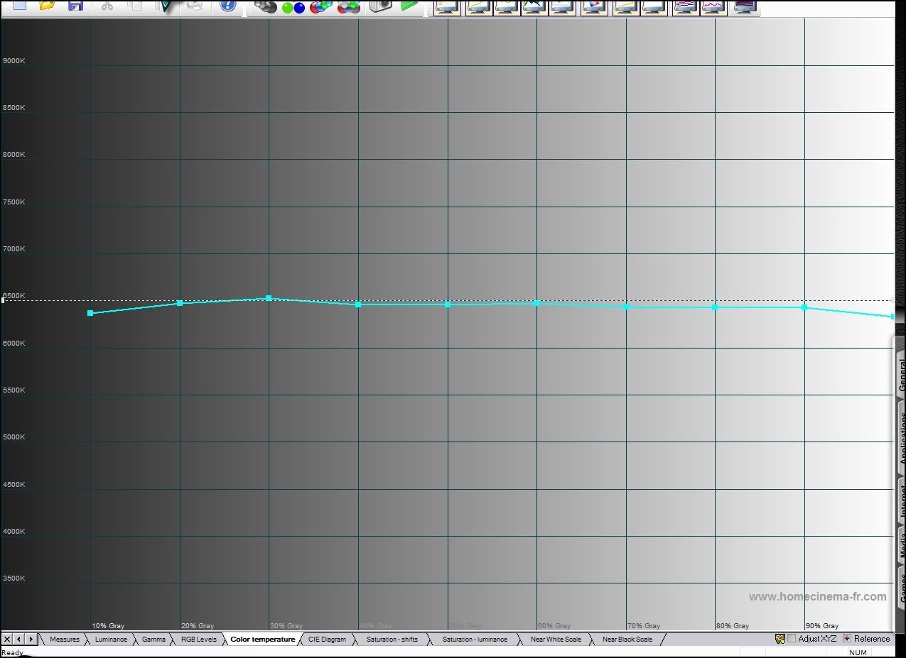

Вот еще с него график цветовой температуры.
http://i112.photobucket.com/albums/n172/AVISYNC/RSEV/coltemp.jpg
Думаю правильно будет если кто-то из владельцев PS-58B850 Y1W выложит свои настройки, чтобы можно было увидеть, что удалось ему сделать с этим экраном. Тогда можно будет предметно говорить о том, что хуже, а что лучше.
