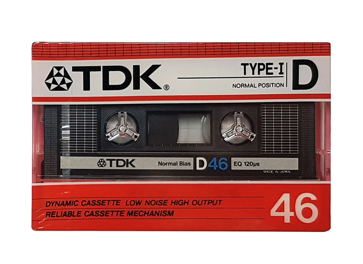

1. Брендовые кассеты – хорошие, остальные – нет (миф)
По сути, в чести были кассеты TDK, Sony и JVC, к остальным отношение было более настороженное. И если LG (Goldstar), например, в то время действительно не блистала своей лентой, обида на Sanyo была совершенно незаслуженная.

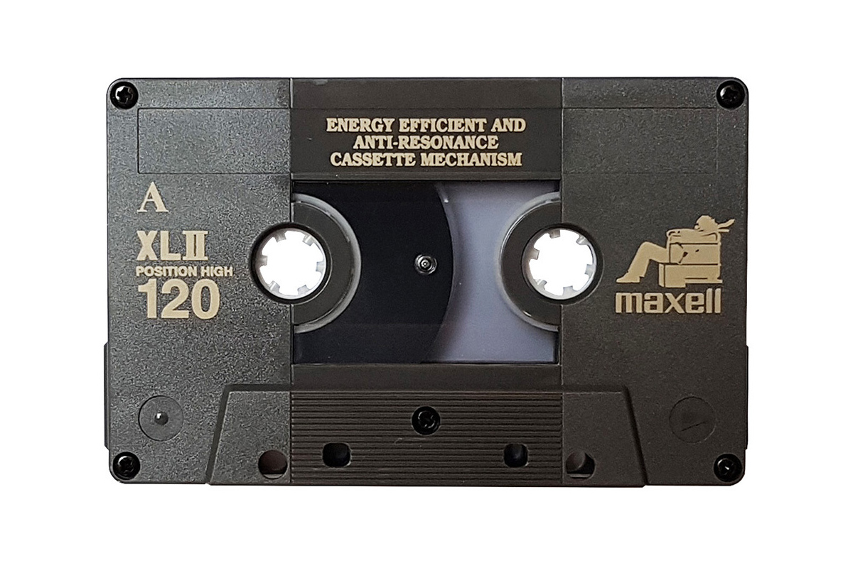

2. Чем больше продолжительность звучания кассеты – тем лучше (миф)
30, 45, 60 и даже 90 минут – не предел. Были и кассеты на 120 минут, они считались раритетными, но кроме продолжительности они не давали никаких выигрышей. Механизмы оказывались более уязвимыми, качество записи оказывалось хуже.

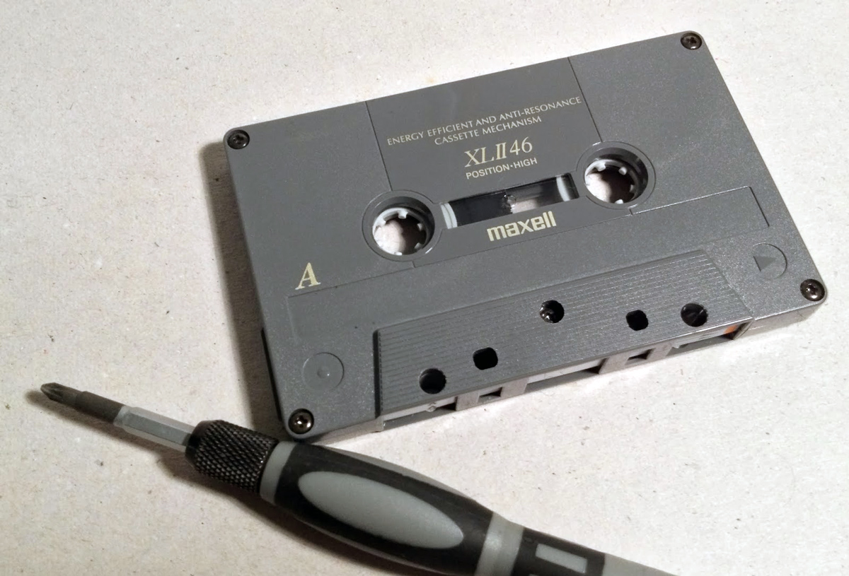

3. Кассета первого типа хуже, чем кассета второго типа (факт)
Это действительно так – кассеты с лентой из диоксида хрома (CrO2) (тип II) лучше, чем тип I Normal: шумов заметно меньше, перегрузочная способность – выше.

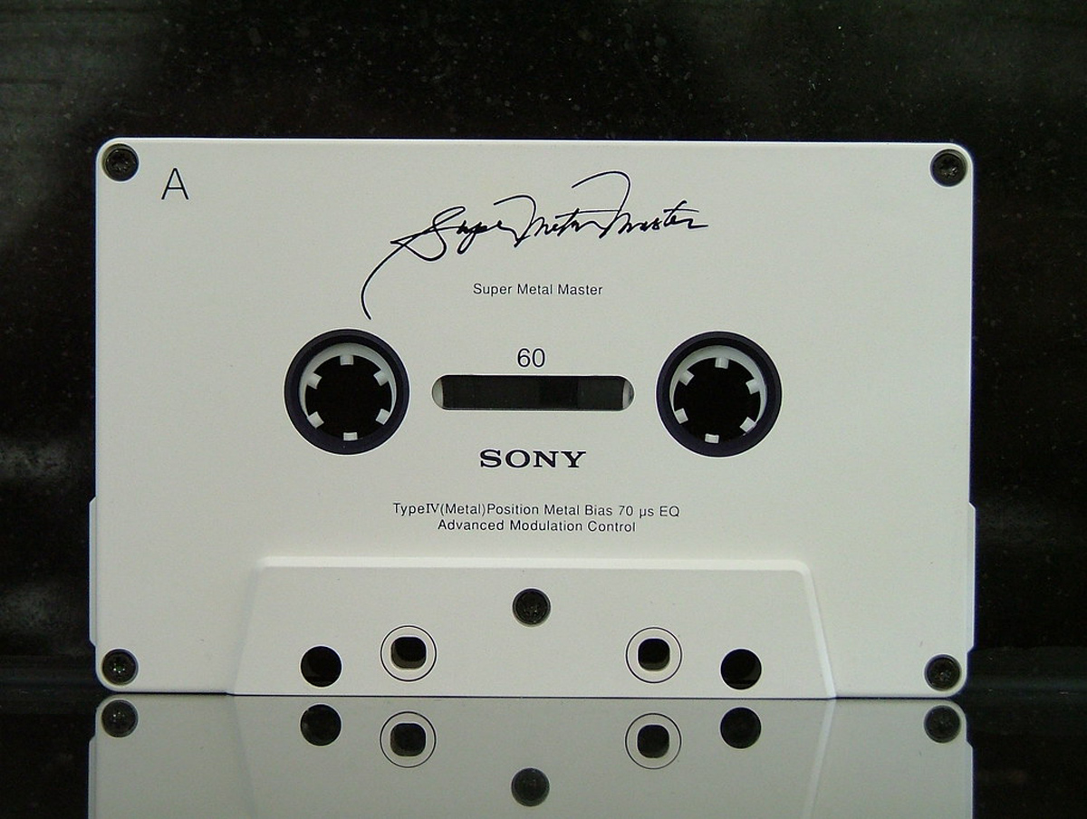

4. Кассеты типа IV (Metal) – самые крутые, но не для всех (факт)
Тип IV – заветная мечта всех и каждого, особенно такие произведения искусства, как Sony Super Metal Master, оформленные в керамических корпусах. Такие компакт-кассеты обеспечивают самое высокое соотношение сигнал/шум и позволяют по максимум раскрывать весь потенциал записи. Вот только одна беда – их воспроизводят не все деки!
