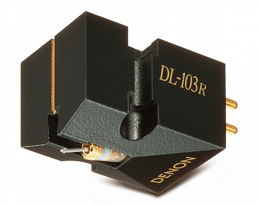

Изучаем тонарм
Одним из главных факторов, ограничивающих свободу выбора головки, является модель тонарма. Правда, надо сказать, что сегодня на рынке практически не встречаются тонармы с высокой и ультранизкой эффективной массой. А, следовательно, почти все современные модели способны успешно работать практически со всеми новыми головками звукоснимателя. Исключение среди популярных картриджей составляет все тот же легендарный Denon DL-103, которому обязательно нужен тяжелый тонарм для оптимального согласования. Второй важный момент, это возможность регулировки высоты основания тонарма для установки правильного вертикального угла следования (VTA). Если основание жестко закреплено по высоте, то это сильно ограничивает ассортимент потенциальных кандидатов на покупку. В целом, общее правило таково – современные головки начального и среднего уровня хорошо согласуются со всеми современными тонармами того же уровня. Да, кстати, проигрыватели Rega изначально предназначены для использования только своих собственных головок, при установке на них картриджей других производителей угол захода иглы точно отрегулировать будет невозможно. А установка прокладок под основание тонарма дает точность «плюс-минус километр», что, в случае иглы со сложной заточкой, непременно отрицательно скажется на звуке.

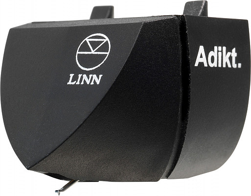

Выбираем профиль заточки
Как правило, чем дороже картридж, тем более сложным профилем заточки обладает используемый в нем алмаз. Такие профили обеспечивают большую площадь контакта со стенкой канавки и, как следствие, правильное и надежное огибание. Также алмазы со сложной заточкой, как правило, обладают более долгим сроком службы по сравнению со сферическими и эллиптическими иглами. Правда, дьявол здесь скрыт в деталях. Крупные производители иногда могут позволить себе ставить иглы со сложным профилем в не самые дорогие картриджи и, казалось бы, вот он вариант получить больше звука за свои деньги. Однако на практике это не всегда работает, так как в игру вступают иные факторы. В частности, дешевый пластиковый корпус может свести на нет все теоретические преимущества такого решения. Поэтому общее правило таково – при покупке совсем недорогих головок нет смысла гнаться за иглами со сложной заточкой, а в дорогие модели производитель, чаще всего, ставит их по умолчанию сам.

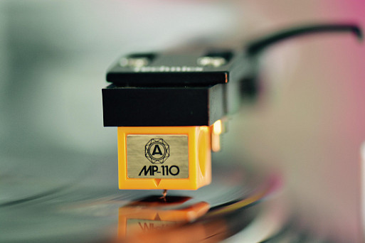

ММ или МС?
Несмотря на то, что копий в спорах между приверженцами ММ и МС-головок было сломано несколько вагонов, и по сей день начинающие меломаны сталкиваются с данной дилеммой. На самом деле, решение принять очень просто, если мы говорим о современных картриджах. Недорогие МС-головки с высокой чувствительностью практически не отличаются от ММ с точки зрения условий  эксплуатации, поэтому между ними можно поставить условный знак равенства.  Что же касается дорогих головок, то среди них уже не встречаются модели с подвижным магнитом, поэтому выбор будет идти исключительно среди МС. Существенное преимущество ММ-картриджей заключается в возможности замены иглы по мере ее износа, однако сегодня ценовая политика большинства производителей стала таковой, что разница в цене между полной головкой и  сменной вставкой стала настолько невелика, что это преимущество практически нивелируется.
