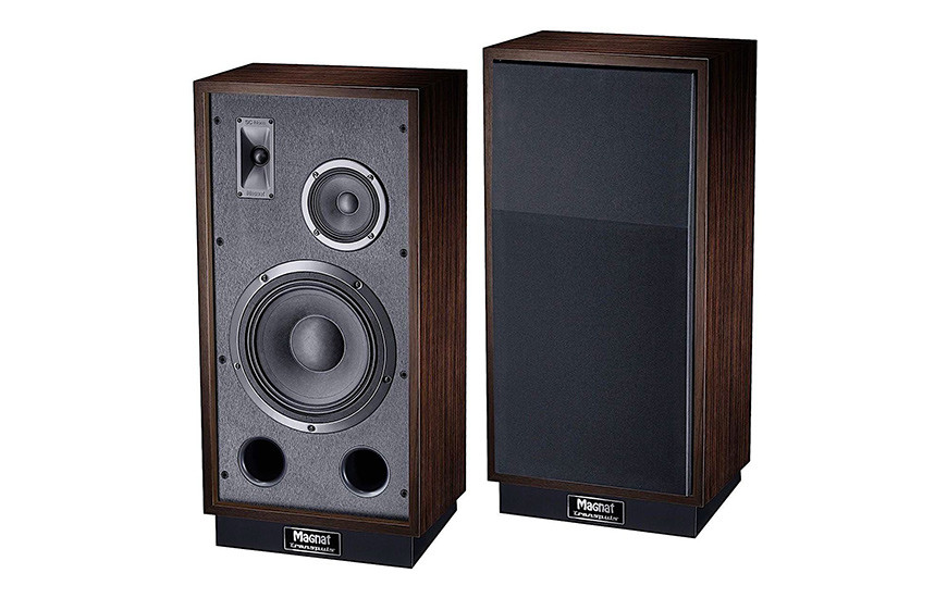

10. Magnat Transpuls 1000
Цена – 790 евро
Плюсы – недорогие трехполосные АС классической конструкции с отличной динамикой
Минусы – утонченности немного не хватает
Вывод: Входной билет в мир большого звука
Magnat Transpuls 1000 – словно сошедшая со страниц каталога 1970-х годов трёхполосная модель примечательна большим 10-дюймовым бумажным басовиком, а также рупором с дюймовым купольным твитером.  Средние частоты озвучиваются отдельным драйвером с бумажным диффузором диаметром 13,5 см. Кроссовер настроен на частоты 3,8 кГц и 750 Гц, между твитером и СЧ-драйвером работает фильтр 2-го порядка, а между басовиком и среднечастотным динамиком – 3-го порядка. Модель отличается высокой чувствительностью в 92,5 дБ, при этом колонки способны «переваривать» подводимую мощность до 300 Вт. Классический облик дополняется оригинальными пылезащитными решетками и металлическим фирменным логотипом. Рост каждой колонки составляет 79 см, наклон корпуса назад на 5 градусов позволяет направить излучение точно в область головы сидящего слушателя. Весит одна АС 20 килограммов.

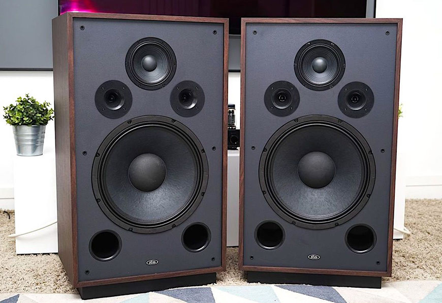

9. Eltax Monitor PWR 1959
Цена – 999 евро
Плюсы – очень много звука по скромной цене, 15 дюймов хорошего баса обычно стоят гораздо дороже
Минусы – кроме больших габаритов – ничего
Вывод: Шанс получить большие классические трёхполоски за смешные деньги
Акустические системы винтажного дизайна из Франции оснащены двумя идентичными дюймовыми твитерами, оформленными в неглубоких рупорах. Между ними находится СЧ-динамик с конусом из целлюлозного волокна диаметром 6 дюймов, а ниже находится вуфер с бумажным диффузором диаметром 15 дюймов. Последний работает в фазоинверсном акустическом оформлении, два крупных порта выведены на лицевую панель. Заявленный рабочий диапазон модели простирается от 30 Гц до 22 кГц, номинальное сопротивление составляет 8 Ом, а минимальное находится на уровне 5 Ом. Колонки отличаются высокой чувствительностью, достигающей 96 дБ, что обещает лёгкую нагрузку для усилителя. Вес одной АС составляет 34 килограмма.

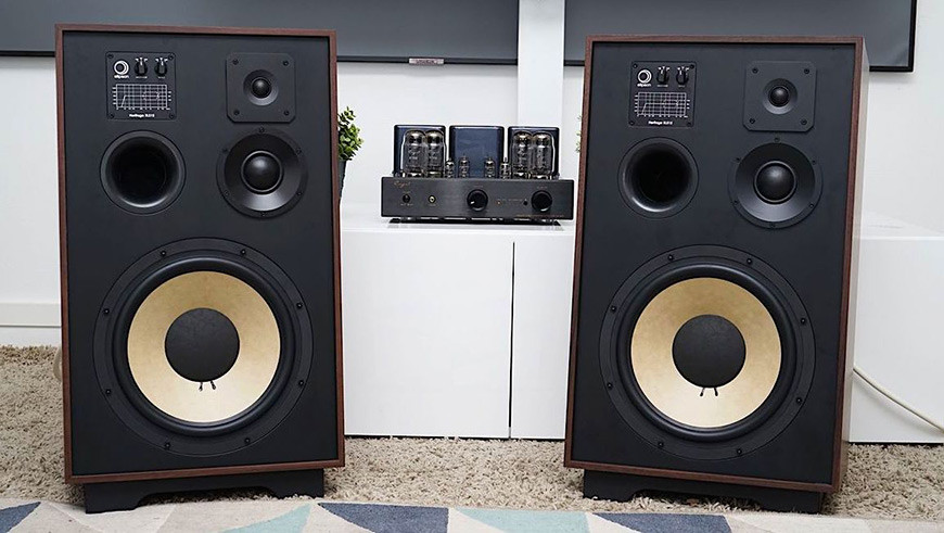

8. Elipson Heritage XLS 15
Цена – 1 999 евро
Плюсы – настоящий взрыв из прошлого, динамика и бас на высоте
Минусы – нужен хороший мощный усилитель
Вывод: Один из редких случаев новой разработки, основанной на рецептах из золотой эры аудио
Данные АС классического дизайна были разработаны и выпущены на рынок в 2020 году. Особый винтажный флер колонкам придают таблички с графиком амплитудно-частотной характеристики на лицевой панели корпуса, а также регуляторы чувствительности акустики в среднечастотном и высокочастотном диапазоне. За средние частоты отвечает купольный излучатель диаметром 55 мм, дальше в работу вступает дюймовый шелковый твитер. Отверстие фазоинвертора выведено на фасад колонок, так что их можно смело придвигать к стене, не опасаясь за качество баса, воспроизводимого 12-ти дюймовым динамиком с диффузором из белой целлюлозы. Частоты раздела установлены на 700 Гц и 5 000 Гц, номинальное сопротивление модели составляет 6 Ом при чувствительности 92 дБ. Весит каждая колонка 28 килограммов.

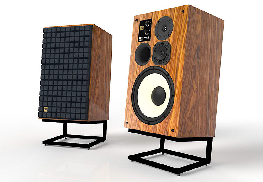

5. JBL L100 Classic 75 Anniversary Edition
Цена – 5 500 долларов США
Плюсы – современная версия классических трехполосных мониторов с динамичным и вкусным звуком
Минусы – устанавливать лучше на фирменные стойки
Вывод: Отличный способ получить классический фирменный звук в новых колонках
JBL L100 Classic была разработана Крисом Хагеном, то есть тем же самым инженером, который создал классическую модель JBL L100T3 в 1988 году. Корпус мониторов отделан шпоном грецкого ореха, за исключением передней и задней панели. Защитные сетки из пены Quadrex могут быть трёх разных цветов – чёрного, оранжевого или голубого. За высокие частоты отвечает новая пищалка с титановым куполом JT025Ti2, она нагружена на небольшой волновод с акустической линзой. Сразу под ней располагается среднечастотный драйвер JM125PC с бумажным конусом диаметром 5 дюймов. Бас озвучивается 12-ти дюймовым вуфером JW300PW-8, нагруженный на фазоинвертор. В верхней левой части передней панели расположены регуляторы уровня отдачи на высоких и средних частотах. Отдельно можно приобрести специальные металлические подставки оригинальной формы для ориентации излучения на сидящего слушателя.

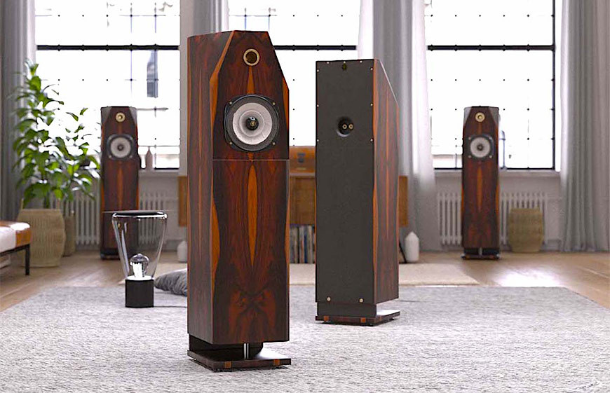

4. Lowther Almira
Цена – 12 000 фунтов стерлингов
Плюсы – современная реализация конструкции на широкополосных динамиках с хорошим басом
Минусы – дизайн на любителя
Вывод: Новый взгляд на широкополосное излучение от возрожденной английской фирмы
Напольные высокочувствительные колонки построены на фирменных широкополосных динамиках DX3 диаметром 225 мм. В них используется бумажный диффузор, пенополиуретановый подвес и неодимовая магнитная система. Для создания необходимого звукового давления на басу динамик нагружен на четвертьволновой рупор Войта длиной 2,3 метра. Отличием от классических конструкций фирмы является применение супертвитера диаметром 20 мм с коническим волноводом, который подключается через единственный конденсатор, обеспечивающий спад в 6 дБ на октаву, и вступает в работу на частоте 8 кГц. Корпуса акустических систем рассчитаны таким образом, чтобы исключить в них наличие параллельных поверхностей, и отделаны шпоном ценных пород дерева. Чувствительность системы составляет 98 дБ, номинальное сопротивление – 8 Ом.

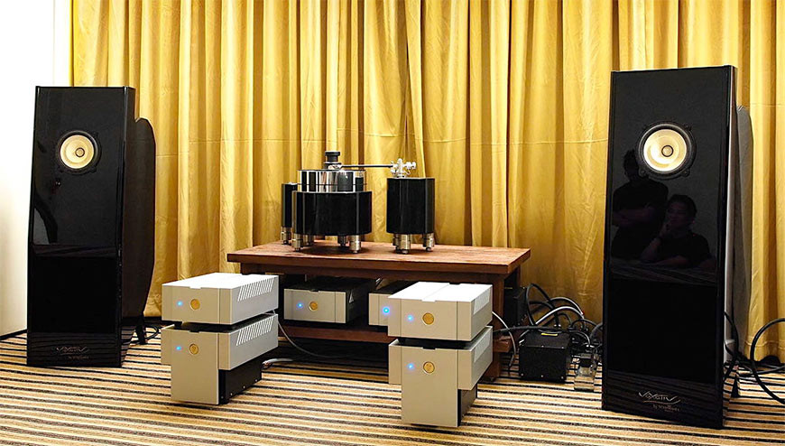

2. Voxativ Ampeggio X
Цена – 44 900 евро
Плюсы – по-настоящему живой и эмоциональный звук, не оставляющий равнодушным
Минусы – недешево, любителей электронных жанров просят не беспокоиться
Вывод: Акустика для тех, кто любит музыку, а не звуки
Обновленная версия модели, обеспечившей мировую славу берлинской фирме. Новое поколение отличается тем, что в него можно установить любой широкополосный драйвер на подмагничивании, производимый компанией. Классическая нагрузка на обратный рупор обеспечивает хорошую отдачу на низких частотах. Корпуса производятся на фабрике, занимающейся выпуском роялей и пианино, поэтому, разумеется, все поверхности отделаны рояльным лаком высшего качества. Каждая колонка весит 55 килограммов. Главной звездой систем являются именно широкополосные драйверы с диффузорами из дерева, чья чувствительность может достигать 110 дБ. С посредственными усилителями к модели лучше не подходить, а вот с качественными однотактниками звук получается поистине волшебным.
