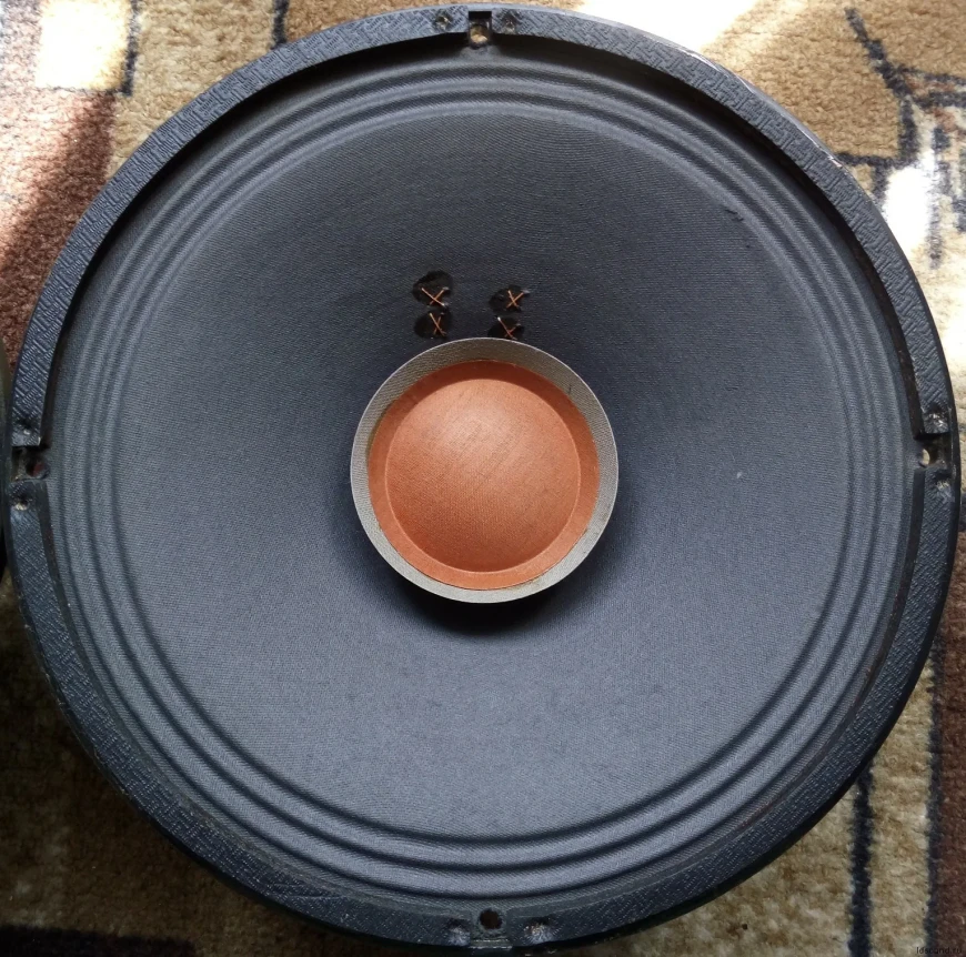

4А32
Динамик 4А‑32 — широкополосная электродинамическая головка производства ленинградского объединения «ЛОМО», выпускавшаяся с 1967 года для профессиональных акустических систем, в том числе для кинотеатров и звукоусилительной аппаратуры. Устройство имеет круглую форму и неэкранированную магнитную цепь.
Технические параметры: диапазон частот 40–16 000 Гц, максимальная мощность 12 Вт, номинальное сопротивление 15 Ом, частота основного резонанса 40 Гц. Диаметр излучающей поверхности — 247 мм, общий размер — Ø335 × 215 мм, вес — 10 кг. Диффузор выполнен из бумажной массы, рама — из силумина. Конструкция обеспечивает сбалансированное воспроизведение звука в широком частотном диапазоне и рассчитана на длительную эксплуатацию в профессиональных условиях.

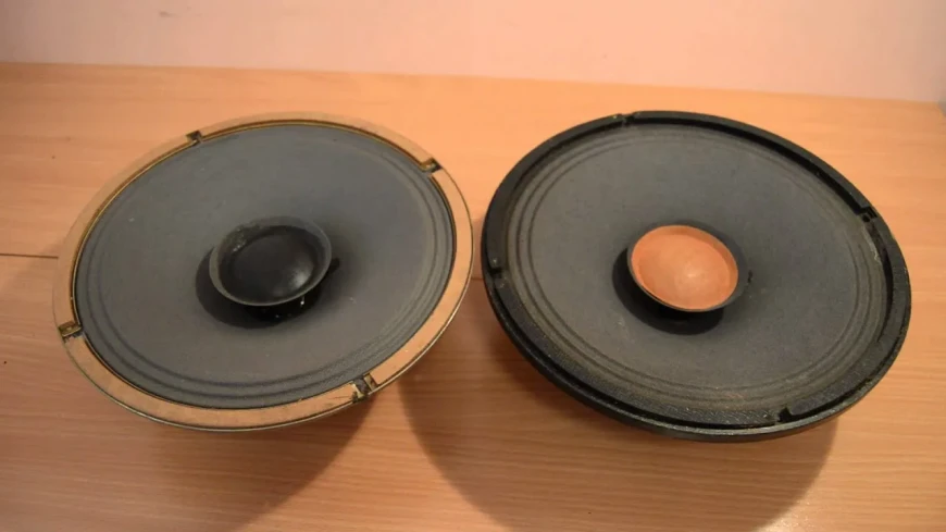

Динамик 4А‑28 — широкополосная электродинамическая головка производства ЛОМО, выпускавшаяся с 1961 года для профессиональных акустических систем (в том числе для помещений и открытого воздуха). Устройство имеет круглую форму, рама выполнена из карболита.
4А28
Основные параметры: эффективный диапазон частот 70–14 000 Гц, максимальная мощность 6 Вт, номинальное сопротивление 16 Ом, частота резонанса 50–70 Гц, чувствительность 93,5 дБ. Диаметр излучающей поверхности — 200 мм, габариты — Ø258 × 129 мм, масса — 1,5 кг. Динамик отличается сбалансированным звучанием и надёжностью, был доступен в двух вариантах — с ферритовым и AlNiCo магнитами.
Пользователь Александр 67 рассказал, что ничего хорошего в этих широкополосных динамиках нет кроме красивых средних частот — это динамики для тех, кто «слаще морковки ничего не пробовал».
«Там середина более-менее только у старых на альнико. А на феррите и середина грязная. Но звук "концертный". Кому такой нравится, будет находка», — высказал своё мнение Олег Мастерок.

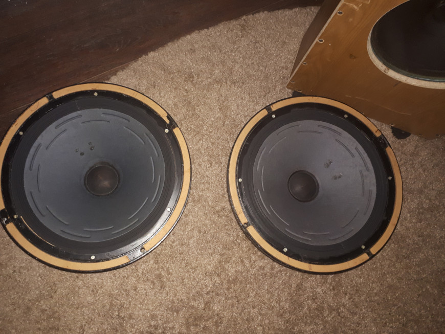

Пользователь Jenya495 рассказал о своём опыте работы с вышеописанными динамиками:
«В качестве эксперимента, Я делал себе колонки на 4А32. Как звучат нравились, но нужно понимать какой стиль музыки на них слушать будете и позволяют ли размеры комнаты услышать всю их прелесть. Я делал колонки для прослушивания Джаза и Классики. Подкреплял их высокочастотниками, на фото их видно 4А32. Но т.к. комната маленькая, разобрал данные колонки, да они и были экспериментальные, самому было интересно, как звучат хваленные 4А32. 4А28 я поставил в отреставрированную Ригонду-102 вместе с дополнительным трактом усиления, получилось два раздельных ламповых усилителя, можно теперь так слушать, а можно и как усилитель использовать».
