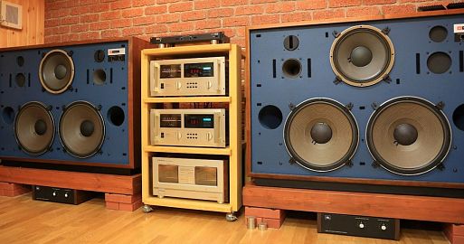

Колонкам с большими динамиками нужен огромный зал, а иначе бас будет гудеть
На самом деле, это не так. Правильно спроектированные и установленные акустические системы не будут гудеть ни в каких помещениях, единственное ограничение, которое налагают большие размеры и разнесение друга от друга динамиков, это формирование слитного образа и пространственные характеристики. Но даже эти проблемы можно практически решить путем грамотной расстановки и точечного демпфирования резонансов в комнате прослушивания. То есть непреодолимых препятствий к интеграции больших и импозантных колонок в небольшие и средние по площади не существует. Другое дело, что для всего остального в такой комнате места просто не останется…
