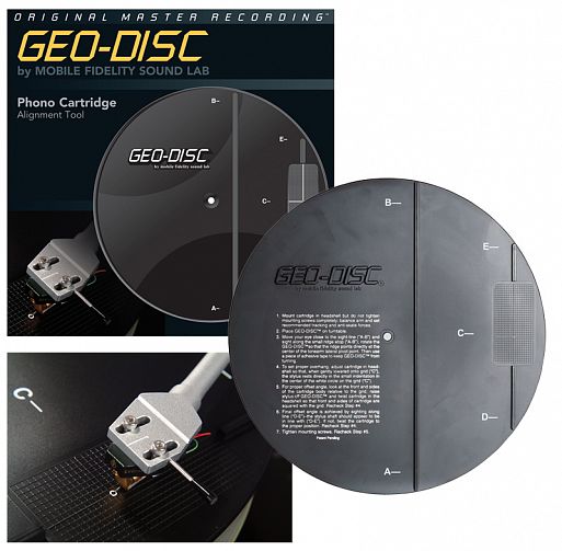

Шаблон для настройки иглы
Несмотря на то, что иногда напечатанные на бумаге шаблоны прилагаются к вертушке, полезно будет обзавестись своим собственным, который позволял бы настраивать геометрию иглы по основным вариантам точек нулевой погрешности – Лофгрена, Баервальда, Стивенсона. Конечно, можно приобрести и дорогой механический шаблон для настройки в трехмерном варианте от Feickert, но достаточно будет и более простого варианта типа Geo-Disc от Mobile Fidelity.

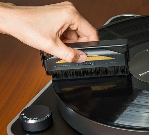

Щеточка для удаления пыли
Совершенно необходимая вещь, без которой виниловые пластинки быстро придут в негодность. Мы недавно публиковали подборку самых популярных и интересных вариантов щеток для ухода за поверхностью винила, вот она. Наш совет – начать с самой простой углеродной щетки, а потом уже повышать градус технологичности в зависимости от потребностей.

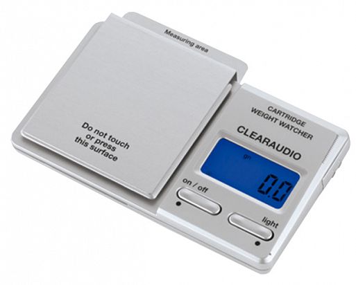

Весы для головки звукоснимателя
Даже если вы приобретаете недорогую вертушку, которая поставляется полностью в сборе с выставленными показателями прижимной силы, без весов все равно не обойтись. Во-первых, проверить точность заводской установки нужно обязательно, во-вторых, вдруг вы решите заменить головку. Кроме того, даже самые точные тонармы с тарированным противовесом могут немного привирать. Нашу подборку лучших весов читайте здесь.

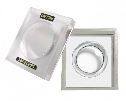

Средство для очистки иглы
Немало копий ломается в спорах о том, чем лучше всего чистить иголку головки звукоснимателя, однако сама необходимость регулярной очистки алмаза сомнению подвергаться не может. Существуют сухой и влажный варианты чистки, у каждого из них есть свои приверженцы. Входящие к комплект поставки головок плотные щеточки хорошо справятся с крупной пылью, однако мелкие частицы под силу только специальным средствам, таким как Onzow Zerodust или растворы от LAST или Mobile Fidelity. Можно также попробовать меламиновую губку, но она требует особой осторожности в обращении, иначе можно остаться без иглы.
