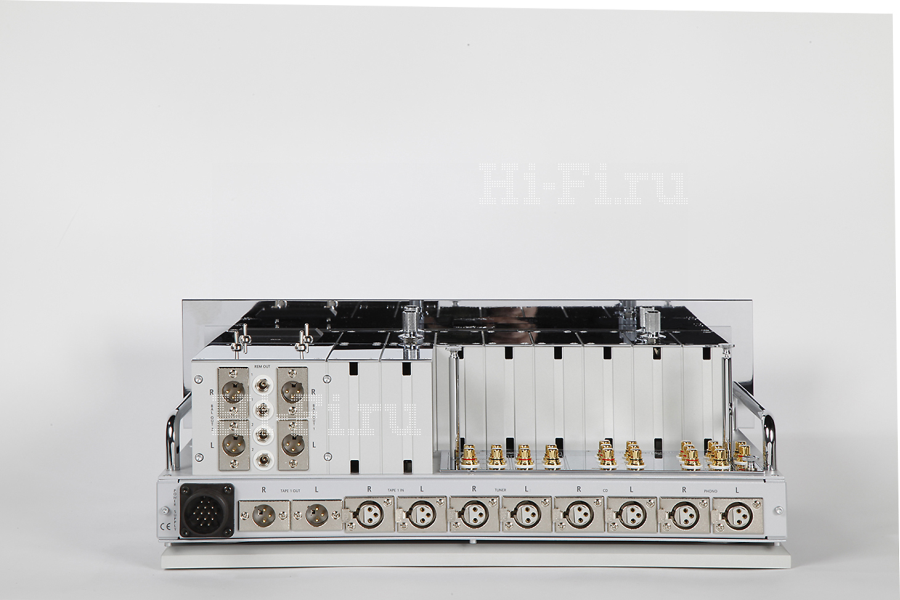

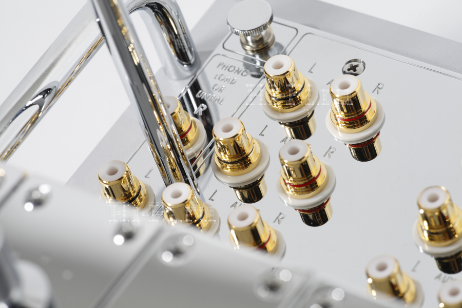

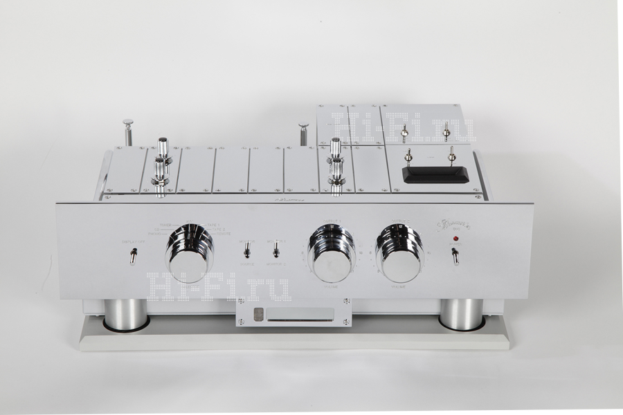

Чтобы закончить с описанием Burmester 808 Mk5, добавлю, что каждый входной модуль представляет собой полноценный предварительный усилитель, оптимизированный под конкретный тип сигнала (специфического источника, включая аналоговые — магнитофон, виниловую вертушку и проигрыватель CD). В силу крайне обширной функциональности аппарата на нем очень много (необычно много, поначалу даже кажется, что чересчур) переключателей и регуляторов. Но входы, выходы, экраны, селекторы, тумблеры — все это подписано, чтобы не ломать себе голову, что и в каком положении должно стоять, так что даже руководство по эксплуатации можно не изучать. Подписи выгравированы на той же безупречной зеркальной поверхности. Панелька с небалансными входами-выходами имеет два выступающих хромированных штыря, чтобы при демонтаже можно было приподнять ее за них и аккуратно удалить. Ножки укреплены в отверстиях алюминиевой плиты. Для дополнительной виброразвязки в комплекте есть карбоновые шайбы, которые надо вложить в отверстия в плите, а потому уже на них ставить аппарат.

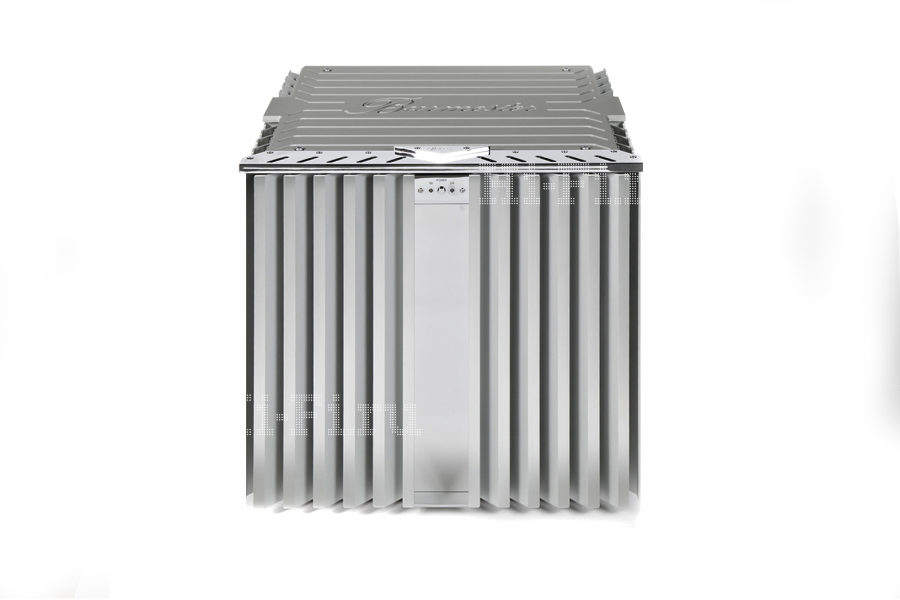

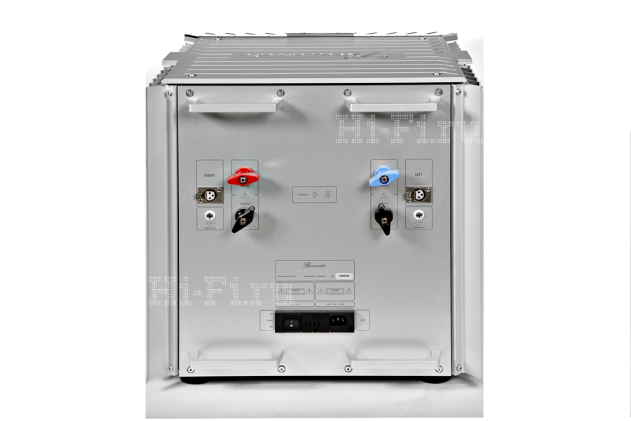

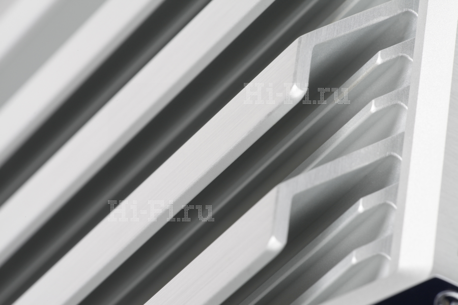

Фундаментальный усилитель мощности Burmester 909 Mk5 — это огромный ребристый куб со стороной почти 50 см. Он весит около 80 кг и к нам в лабораторию приехал в саркофаге на колесах, удобном, прочном и снабженном ручками для переноски (перекатывания). В его облике мало блестящего хрома (есть только эффектные детали, например узкая вставка спереди по центру), зато много фрезерованного алюминия плюс уникально сделанные ребра охлаждения в виде хищных клювов или крючков в разрезе, покрывающих весь корпус. Ощетинившийся этими радиаторами, Burmester 909 Mk5 смотрится очень брутально и одновременно умопомрачительно хорошо — чистая грозная гоночная мощь, безо всяких компромиссов. По заявлению производителя, в выходных каскадах работают по двадцать мощных транзисторов на канал. В комплекте идут два качественных фирменных переходника XLR/RCA, так как аппарат оснащен только балансным входом. Еще имеются вход и выход триггера 12 В для дистанционного управления (необходимый шнур прилагается — ни о чем не забыли). Усилитель очень прост в обращении, после включения в сеть он активируется через полминуты после завершения встроенных тестов на работоспособность. За центральной зеркальной полосой прячется дисплей, сигнализирующий о наличии разных проблем (перегрев, перегрузка по току, слишком высокое значение постоянного напряжения на входе и пр.). Однако у нас за все время тестирования не случилось ничего подобного.

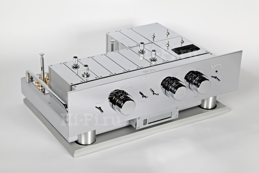

По стандартной расшифровке модельных номеров Burmester первые две цифры означают год, а третья — месяц выпуска первой версии устройства. Так что индекс 808, например, говорит, что данный предварительный усилитель был создан в августе 1980-го. Нынешняя его модификация — с тех пор уже четвертая, с внутренней разводкой серебряным фирменным кабелем и новыми контрольными контурами, следящими за работой блока питания. Для внимательных читателей, которые заметили «недостачу» в количестве модификаций, скажу, что сразу после третьей последовала пятая, а четвертая была пропущена. Как объясняет руководство по эксплуатации, это было сделано ради важного для фирмы азиатского рынка, поскольку на Востоке число 4 считается несчастливым. Интересно еще, что список обычных технических параметров (рабочая полоса частот, величина КНИ, отношение сигнал/шум) для обоих аппаратов не указывается. Впрочем, производитель заявляет, что эти значения «приближаются к теоретически возможному пределу».

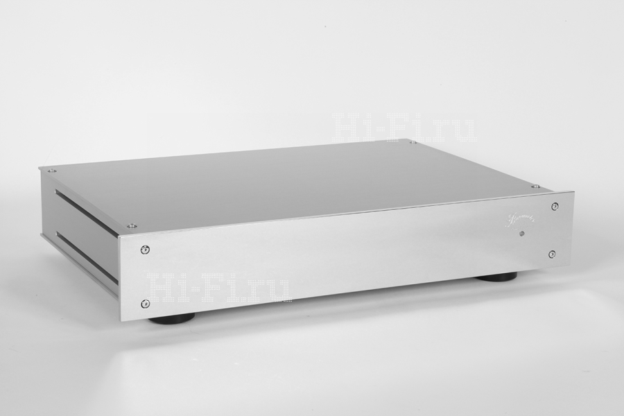

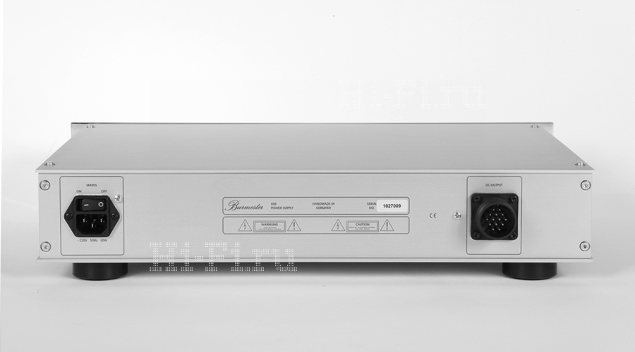

Силовые кабели с сетевыми вилками и специальный кабель с многоштырьковым разъемом, соединяющий внешний блок питания и собственно модуль предварительного усилителя, достойны отдельного упоминания. Они представляют собой фирменную разработку — многожильную конструкцию с проводящими жилами из серебряного литцендрата с трехслойным экраном, состоящим из фольги с алюминиевым слоем, сетки из луженой меди с площадью покрытия более 90% и дополнительного экрана из фольги, который уменьшает электромагнитные шумовые наводки. Емкость проводников, по сведениям технического руководства, равна 55 пФ/м, проводящего экрана — 100 пФ/м. Сверху все покрыто прозрачной изоляцией. Кабели отлично сделанные, очень толстые и довольно негибкие. На многопиновом соединителе с обеих сторон есть разъемы с крупными накидными гайками, которые подкручиваются и надежно поджимают кабель в гнезде.

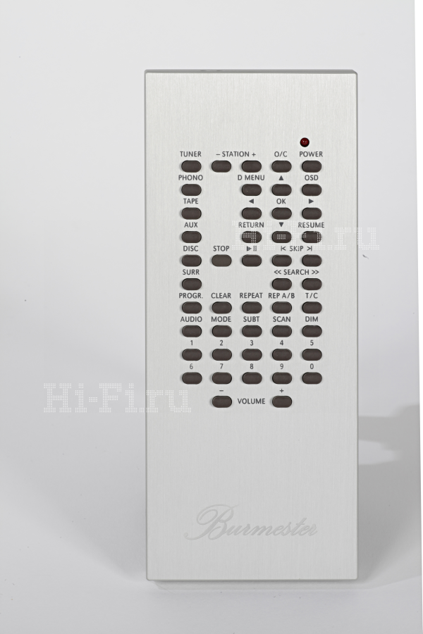

Огромный пульт, входящий в комплект, сначала вызвал вопросы. Конечно, дело вкуса, но какое-то время к нему потребовалось привыкать. В ходе знакомства с компонентами громкость на первых порах регулировалась ручкой на самом предварительном усилителе, тем более что лишний раз подойти к нему и коснуться этой рукоятки — одно удовольствие. Так и хочется сказать, что это просто фетиш для поклонников всего прекрасного, а не аудиоустройство. Между прочим, в шутку или всерьез, но производитель на своем сайте утверждает, что при разработке аппаратов они даже «клики», с которыми перещелкиваются управляющие рукоятки и тумблеры, одобряют на слух, чтобы любая мелочь была прекрасна и услаждала владельца.

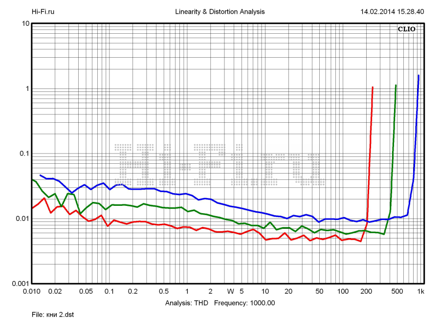

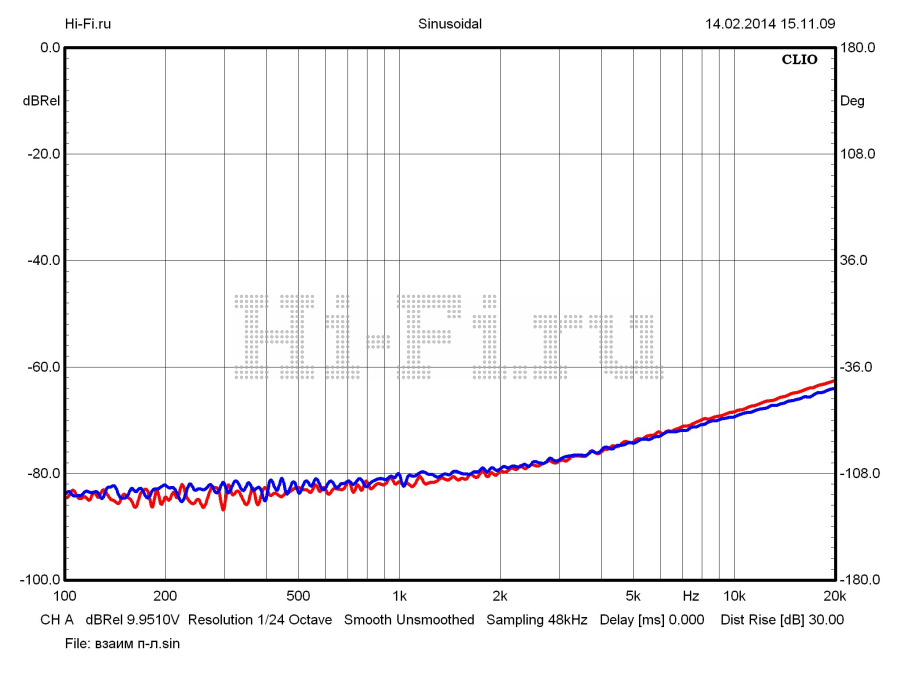

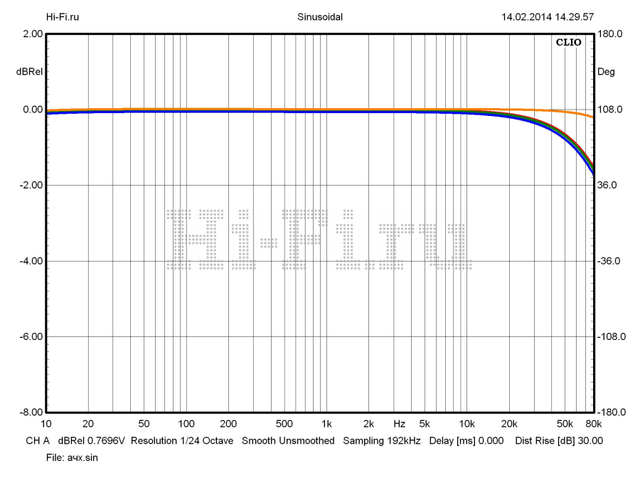

Частотная характеристика предварительного усилителя Burmester 808 MK5 показана на рис. 1 оранжевым цветом. Она абсолютно линейна в слышимом диапазоне частот, а спад в надтональной области ничтожно мал. На этом же рисунке представлены частотные зависимости в связке с усилителем мощности Burmester 909 MK5 (для нагрузки 8, 4 и 2 Ом). Три последние кривые практически сливаются в одно целое, что неудивительно — коэффициент демпфирования усилителя равен рекордным 820 ед.! Неравномерность в полосе звуковых частот не превышает 0,1 дБ. Спад характеристики на частоте 80 кГц составляет всего 1,5 дБ. С изменением номинала балласта и увеличением уровня сигнала указанные величины не претерпевают изменений. Значение максимальной выходной мощности меняется пропорционально номиналу подключенной нагрузки, что свидетельствует о практически неограниченном энергетическом запасе блока питания устройства (рис. 3). Для 2 Ом мы получили значение 905 Вт. Стереоканалы превосходно изолированы друг от друга (рис. 2). Проникновение на частоте 10 кГц — не более –68 дБ.

Результаты инструментальной экспертизы
Макс. мощность (0,7% КНИ, 1 кГц) на 8 / 4 / 2 Ом, Вт
237 / 468 / 905
Макс. мощность (0,7% КНИ, 8 Ом) на 1 кГц / 80 Гц / 10 кГц, Вт
237 / 237 / 237
КНИ на 0,5 Рмакс на 1 кГц / 80 Гц / 10 кГц, %
0,005 / 0,004 / 0,022
Переходное затухание между каналами, на 10 кГц, не менее, дБ
68
Коэффициент демпфирования
820
Неравномерность АЧХ в полосе 20 Гц — 20 кГц, дБ
0,1
Спад на частоте 80 кГц, дБ
1,5
