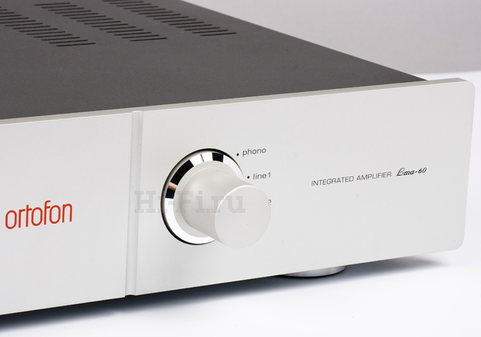

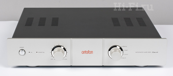

Позволим себе небольшой экскурс в историю бренда. В 1918 году инженеры А. Петерсен и А. Поульсен основали фирму Electrical Phonofilm Company. Вскоре их имена стали широко известны, так как они представили миру первую систему (System Petersen og Poulsen), позволяющую озвучивать саундтреки в кинематографе. Позднее предприятие было переименовано в Phonofilm Industries A/S, а в 1951 году под его патронажем возникла компания Ortofon AG. Сегодня Ortofon, помимо штаб-квартиры и фабрики в датском Накскове, имеет также токийское подразделение. Именно в Японии и был изготовлен усилитель Ortofon LMA-60. Аппарат, несмотря на совершенно аскетический дизайн, выглядит нарядно и приветливо, излучая положительную энергию. Отлично обработанная алюминиевая передняя панель, разделенная рельефом на три части, приютила два круглых регулятора, которые отвечают за уровень громкости и за переключение входов; кроме того, на ней обосновалась сетевая кнопка. Два крошечных светодиода не в счет. Сам корпус по своей конструкции предельно жесткий, надежный и добротный. Он отштампован из плотного металлического листа, а его боковые части закруглены под днище. Такое решение наделяет прибор превосходными антирезонансными свойствами. Задняя стенка тоже не блещет разнообразием портов и разъемов. Там есть лишь самое необходимое — четыре входные стереопары RCA, в том числе одна для проигрывателя винила (усилитель оснащен встроенным фонокорректором для картриджей типа ММ) и одна выходная, для записи на внешние устройства, плюс, естественно, две пары добротных винтовых клемм для акустических кабелей.

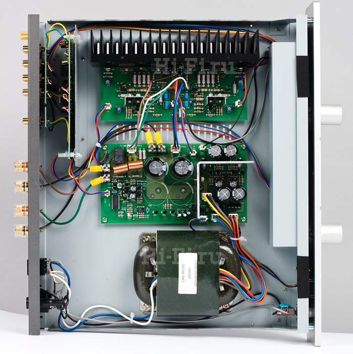

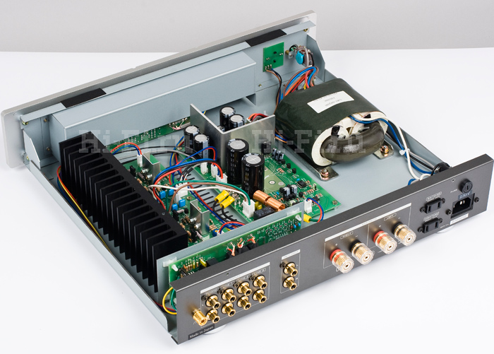

Особой мощностью Ortofon LMA-60 похвастаться не может — при нагрузке в 8 Ом он выдает на канал всего по 30 Вт (и 2 х 52 Вт на 4 Ом). Впрочем, для таких случаев существует чувствительная акустика. Зато паспортный диапазон частот впечатляет — от 5 до 100 000 Гц, жаль только, что люди не смогут этого услышать. Кстати, такой результат достигнут благодаря оригинальной схемотехнике выходного каскада, выполненного на основе дифференциального усилителя с прямой связью и двойным каскадом на КМОП-элементах. Отдельно нужно сказать об установленном в аппарате силовом трансформаторе. Это фирменный узел типа R-Core, который обладает удивительно низким уровнем шума и поэтому часто используется в сложных медицинских приборах. Он создает в десять раз меньшее внешнее магнитное излучение, чем распространенные конструкции, а шум у него вдвое меньше. Вдобавок R-Core практически не греется, несмотря на приличную выходную мощность. Четыре больших конденсатора, каждый емкостью 10 000 мкФ, обеспечивают очень чистое питание и позволяют развивать солидную мощность без искажений.

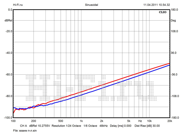

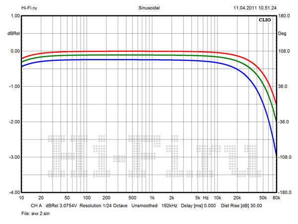

Измеренные характеристики Ortofon LMA-60 своими абсолютными значениями не бьют рекорды, но весьма достойны и хорошо коррелируют с данными производителя. Неравномерность частотной характеристики (рис. 1) в диапазоне звуковых частот практически отсутствует (0,13 дБ). Плавный спад в надтональной области гарантирует полосу пропускания сигнала по уровню –3 дБ не уже 100 кГц. Обладая невысокой выходной мощностью (30 Вт на канал при 8 Ом), усилитель предполагает использование высокочувствительной акустики, но при этом не ограничивает импеданс нагрузки. Продукты нелинейных искажений измеряются сотыми долями процента во всей полосе рабочих частот и мощностей (рис. 2). Значение коэффициента демпфирования достаточное — 110 единиц. Отношение сигнал/шум благодаря крайне малым собственным шумам усилителя составляет 116 дБА. Разделение сигналов между каналами (рис. 3) можно охарактеризовать как умеренное (на частоте 10 кГц оно равно 55 дБ).
