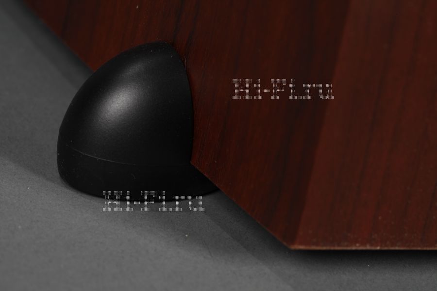

В ассортименте американской компании Polk Audio линейка TSx — самая демократичная из привычно оформленных. Это классический Hi-Fi, сделанный в первую очередь для качественного звука, а не как деталь интерьера или экзотический гаджет. Дизайн, соответственно, прост — ламинированные под дерево колонны, достаточно массивные, с тканевыми решетками и без каких-либо изысков. Боковые стороны имеют скошенные грани, что уже можно считать традиционным подходом, улучшающим акустические свойства корпуса. Широкий спектр АС в серии дает строителям домашних кинотеатров широкую свободу маневра в подборе колонок для каждого конкретного помещения. Цветовых разновидностей две — вишня и мореный дуб.

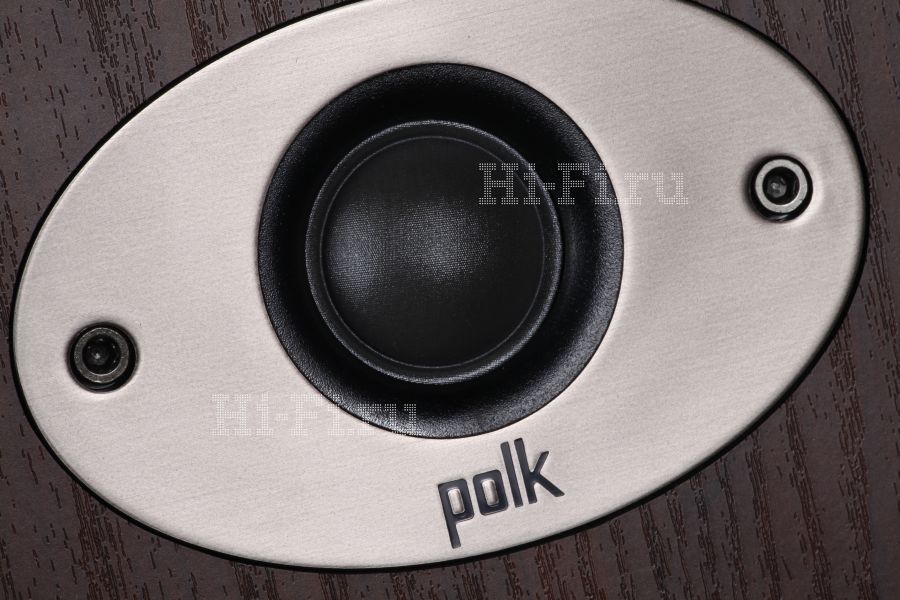

TSx 440Т — средняя из напольных моделей Polk Audio. От младшей 330Т ее отличают два драйвера в басовой секции и чуть большая высота, старшая же, с индексом 550Т, оснащена совершенно другим набором динамиков, но и стоит значительно дороже. Вес каждой колонки — около 17 кг, то есть относительно габаритов весьма скромный. Высокие частоты отрабатывает дюймовый купольный твитер, среднечастотный диапазон поручен динамику диаметром 165 мм из биламинированной целлюлозы, и два аналогичных излучателя отвечают за басовый регистр. Динамические головки изготовлены по фирменному способу Dynamic Balance из самых высокотехнологичных материалов и снабжены неодимовыми магнитными системами. Для бюджетного изделия — более чем щедро. Конструкция АС трехполосная, фазоинверторного типа. Порт находится на лицевой стороне, так что Polk Audio TSx 440Т можно ставить значительно ближе к стене, чем аналоги с тыльными фазоинверторами. Впрочем, соблюдать рекомендации относительно расстояния до предметов мебели и углов комнаты все равно необходимо, иначе полностью весь потенциал системы раскрыть не удастся. Для коммутации с усилителем или AV-ресивером имеются крупные винтовые акустические терминалы, две пары которых смонтированы в нижней части задней стенки корпуса.

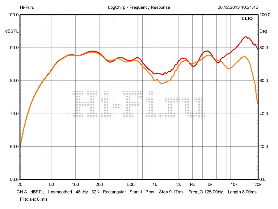

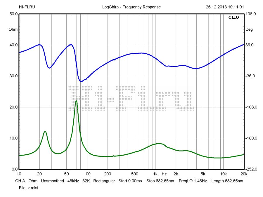

Привносимые акустическими системами Polk Audio TSi 440T нелинейные искажения имеют весьма низкий уровень в широкой полосе частот. Средняя их величина в диапазоне 100 Гц — 10 кГц при звуковом давлении 88 дБ составила 0,32% (рис. 3). При более высокой громкости это значение увеличивается крайне неохотно, что свидетельствует о серьезном запасе динамики. График амплитудно-частотной характеристики выявляет довольно значительные флуктуации во всем диапазоне частот (рис. 2). Неравномерность хода на СЧ достигает ±2,8 дБ. Чувствительность на 1 м при подводимой мощности 1 Вт равна 87 дБ. Расчетная нижняя граничная частота по уровню –10 дБ составляет 33 Гц. Импеданс характеризуется как стабильный (рис. 1). Среднее значение модуля сопротивления равно 5,9 Ом, минимум не опускается ниже 3,6 Ом.

Неравномерность в полосе 160—1200 Гц, ±, дБ
2,8
Неравномерность в полосе 1200—10 000 Гц, ±, дБ
2,6

Максимальное входное сопротивление, Ом (частота, Гц)
22,1 (69)
Минимальное входное сопротивление, Ом (частота, Гц)
3,6 (8000)
Среднее входное сопротивление, Ом
5,9
Нижняя граничная частота (–3 / –6 / –10 дБ), Гц
51 / 42 / 33
