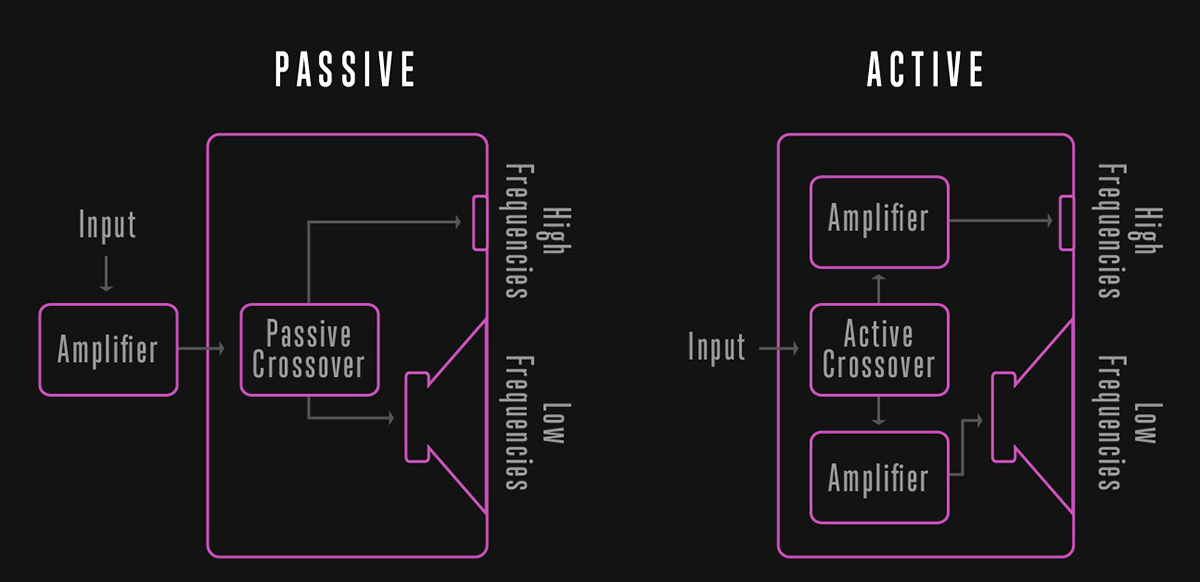

Пассивная акустика
Это привычный всем любителям Hi-Fi тип акустических систем, где для разделения аудиосигнала на отдельные частотные полосы используются фильтры, состоящие из пассивных элементов – конденсаторов, резисторов, катушек индуктивности. Их задача заключается в выделении из широкополосного сигнала отдельных частотных участков, каждый из которых будет воспроизводиться специальным излучателем – высокочастотным, среднечастотным или низкочастотным.
Активная или пассивная акустика. Чем они различаются и какую из них выбрать
Главная особенность пассивных акустических систем заключается в том, что установленные в них фильтры работают с высокоамплитудным сигналом, получаемым с выходного каскада усилителя мощности. А это означает, что точность работы таких фильтров критически зависит как от правильности расчетов, так и от качества пассивных элементов в схеме кроссовера. На качество звука влияют такие факторы, как дополнительные сопротивления, емкость конденсаторов, потенциальные фазовые искажения, надежность контактов и многое другое. Да и сам усилитель получает не только реактивную нагрузку в виде динамических головок АС, но и должен дополнительно «пробивать» компоненты фильтра, особенно если речь идет о сложных кроссоверах с компенсирующими цепочками или дополнительными контурами плавной подстройки в виде аттенюаторов.

Активная акустика
Прежде всего, давайте разберемся с определениями. Очень часто под словами «активная акустика» пользователи понимают любые колонки, внутрь которых встроены усилители. Это не совсем правильно, поскольку в таких АС усилители могут быть подключены к динамическим головкам через пассивные фильтры, то есть, по сути, такие модели конструктивно ничем не отличаются от пассивных. Основным условием для отнесения акустических систем к разряду «активных» является не факт встраивания усилителей внутрь корпуса АС, а использование низкоуровневых разделительных фильтров, разделяющих аудиосигнал на отдельные частотные полосы до его поступления на выходные каскады усилителей мощности, отдельных для каждой полосы. При этом усилители могут зачастую располагаться в своих собственных отдельных корпусах. Поэтому в данном материале активной будет именоваться только та акустика, которая отвечает перечисленным критериям.
Принцип работы активной акустической системы
От источника цифровой или аналоговый сигнал поступает на процессор/активный фильтр, где он разделяется на нужное число полос. Это могут быть два, три или более частотных участка, предназначенных для воспроизведения отведенными для этого излучателями. Далее в дело вступают отдельные усилители, подключенные напрямую к динамикам, каждый из которых работает в своей полосе частот.

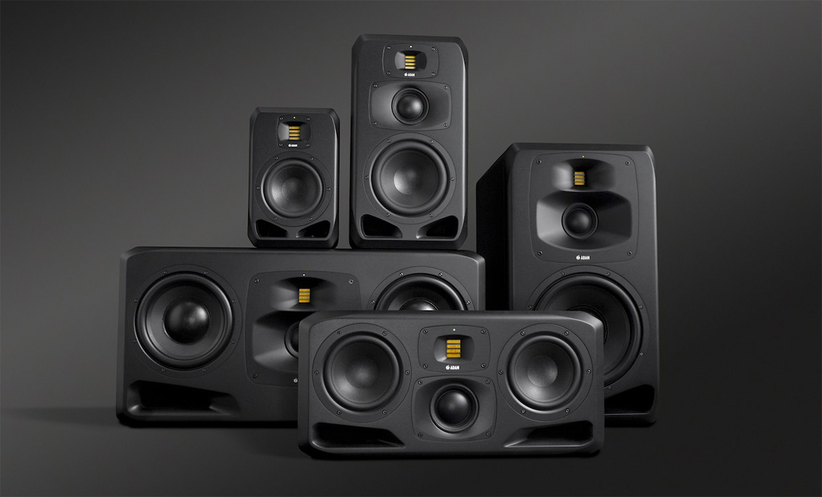

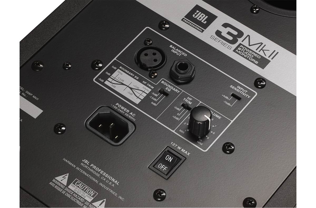

Больше всего готовых акустических систем с полосным усилением встречается на профессиональном рынке в виде активных мониторов ближнего, среднего и дальнего поля. Несмотря на существующие мифы и легенды, никаких препятствий к их успешному использованию в домашних системах высокого класса не существует. Более того, по соотношению цены и качества такие АС оказываются зачастую весьма выгодными за счет того, что отделка корпусов у них достаточно утилитарна – среди студийных мониторов не встретишь моделей, покрытых шпоном ценных пород дерева или тройным лаком от Ferrari. Кроме того, в их цену не закладывается серьезная маржа дистрибьюторов и дилеров High End техники, давно работающих с акустикой по тем же принципам, что и продавцы любых товаров класса Luxury.

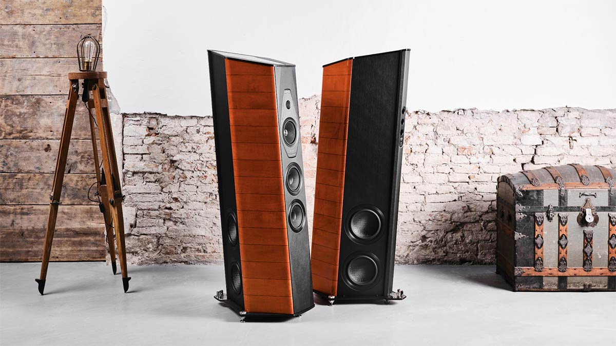

Существует предложение активных акустических систем и на рынке бытовой акустики, подобные решения предлагают многие компании, производящие акустические системы класса Hi-Fi и High End. Особенно популярны в последние годы стали цифровые активные беспроводные АС, предназначенные для работы как в обычной стереосистеме, так и в составе многокомнатных инсталляций. Более того, многие компании одновременно производят и профессиональные, и бытовые акустические системы высокого класса – JBL, Dynaudio, Tannoy, Focal, а производители студийной акустики высочайшего класса активно продвигают свои решения на бытовом рынке – Genelec, Westlake Audio, Backes&Muller, Ocean Way.

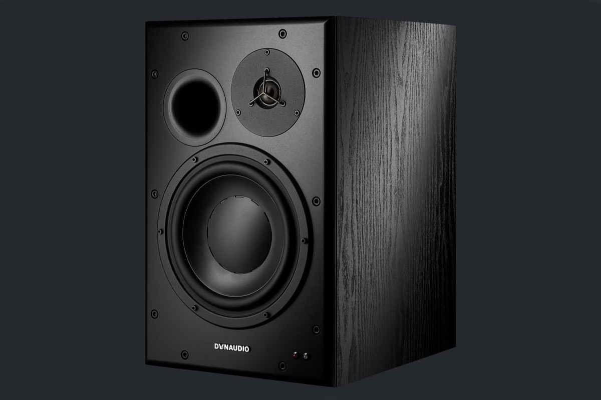

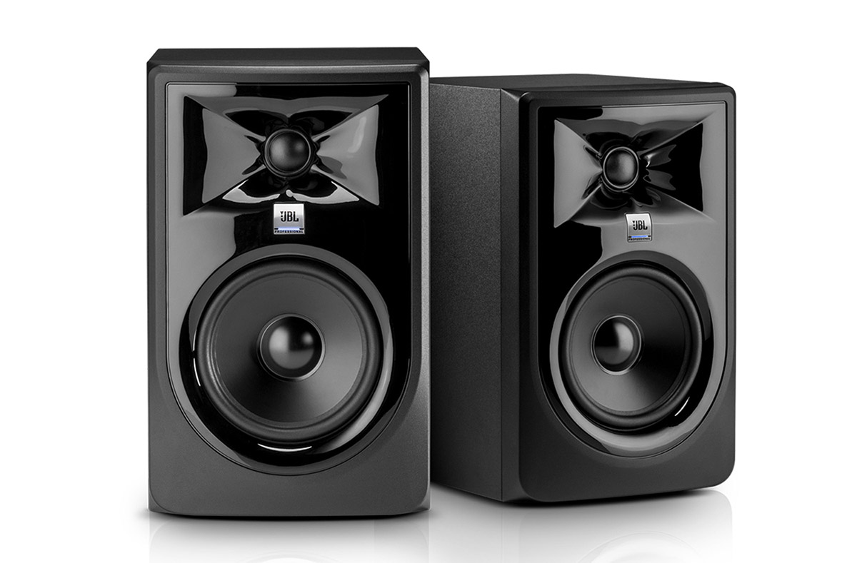

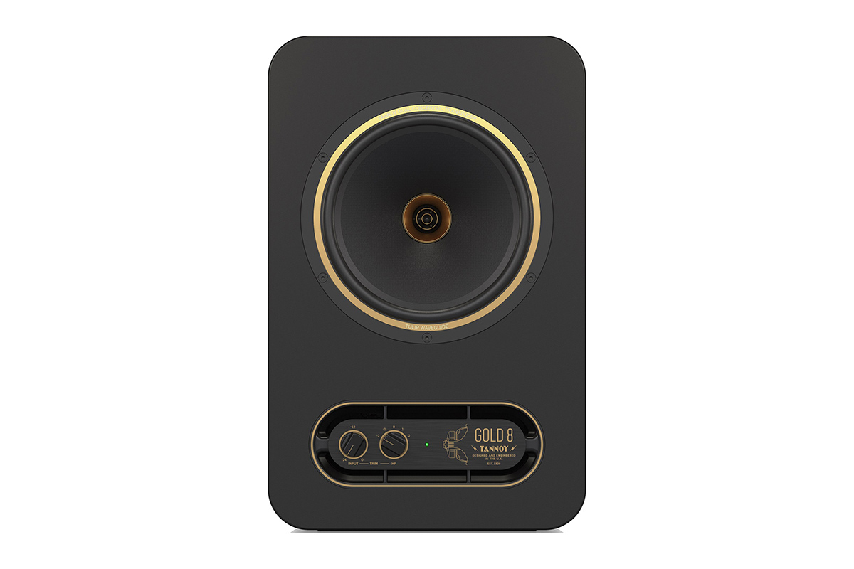

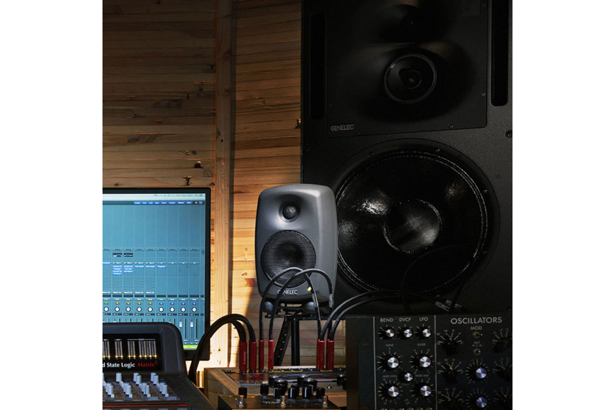

Мониторы ближнего и среднего поля
Как правило, они представляют собой двухполосные активные мониторы компактного формата с основным динамиком диаметром от 5 до 8 дюймов, в которых вся электронная начинка находится внутри корпуса. Они предназначены для прослушивания фонограмм на расстоянии от 1 до 3 метров, то есть там, где уровень прямого сигнала больше или равен отраженному. Как правило, эксплуатация таких мониторов подразумевает схему 2.1, в которой используются активные сабвуферы в отдельных корпусах, однако это справедливо не для всех ситуаций.

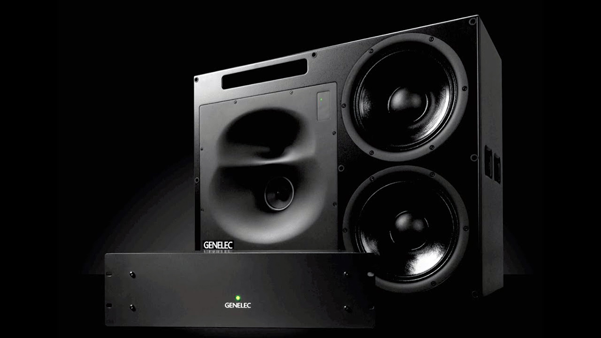

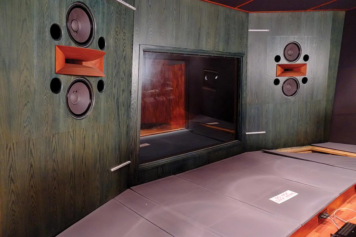

Мониторы дальнего поля
Обычно в их роли выступают трех- или четырехполосные системы, которые могут как иметь собственные корпуса, так и быть встроенными в специальные ниши. Вся электроника зачастую вынесена в отдельную стойку. Под дальним полем – обычно более 3-х метров – понимается такое положение слушателя, при котором в воспринимаемом им сигнале соотношение между прямым и отраженным звуком составляет либо 1 к 1, либо отраженный звук начинает превалировать.

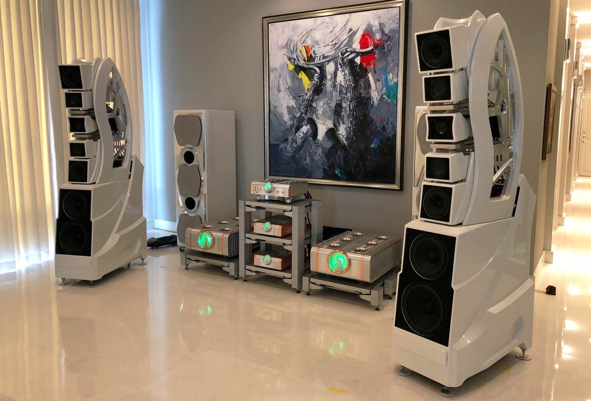

Бытовые активные АС
По своей классификации и предназначению они в целом соответствуют студийным, за тем исключением, что все большие АС дальнего поля имеют свои собственные корпуса.
