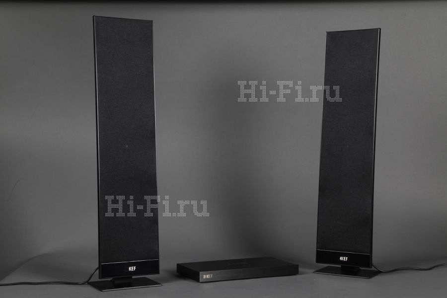

Колонки допускают как напольный (штатные подставки есть в комплекте), так и настенный монтаж, а специальный селектор на задней панели головного модуля позволяет скомпенсировать частотный баланс для каждого типа установки.

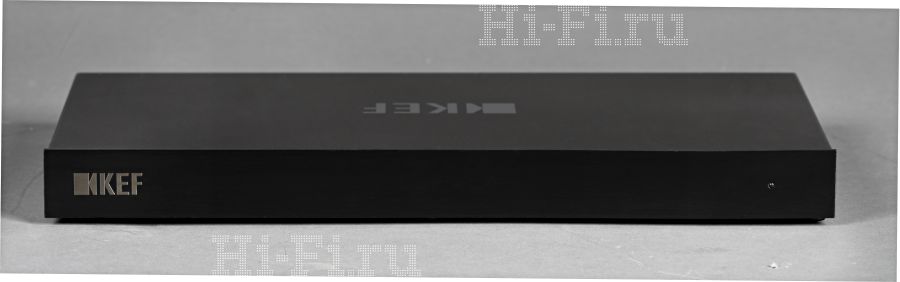

Система KEF V300 разработана для решения того же круга задач, что и саундбары, поэтому дизайнерски она повторяет облик современных ЖК-телевизоров. Колонки представляют собой тонкие черные рамки, в которых вместо дисплея натянута тканевая сетка, скрывающая динамики. Тыльная их сторона сделана выпуклой, чтобы получить максимум возможной глубины без потери визуальной стройности. Центральный блок не имеет каких-либо органов управления и может размещаться скрытно в любом положении. Помогают в этом смысле также отсутствие ИК-сенсора и наличие крепления стандарта VESA.

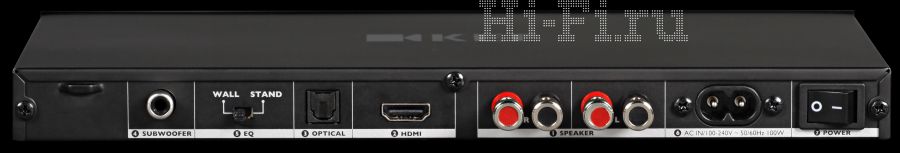

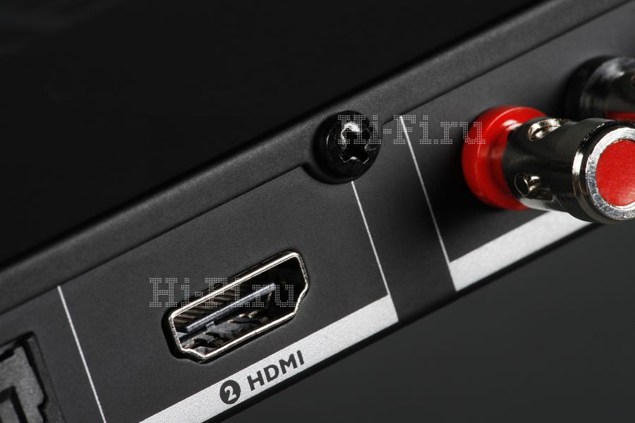

Набор портов предполагает работу с телевизором посредством интерфейса HDMI. Если его версия у ТВ-аппарата 1.4 или старше и поддерживает реверсивный аудиоканал (Audio Return Channel), то достаточно одного HDMI-кабеля. C более ранними версиями в дополнение к HDMI необходимо использовать оптическое цифровое соединение. Управление в любом случае осуществляется посредством HDMI CEC, и, соответственно, совсем без подключения по HDMI обойтись нельзя. Поддержка протокола дистанционного управления появилась в версии HDMI 1.2а, все же предшествующие не совместимы с рассматриваемым комплектом совсем. При выборе это необходимо принять во внимание. Работа с иными источниками не предполагается, а потому плеер, Playstation и прочие устройства придется подключать напрямую к телевизору, не забывая о том, что один из его портов HDMI всегда занят KEF V300. Помимо HDMI, оптического интерфейса для связи с ТВ и винтовых клемм для акустических систем, центральный блок предлагает низкоуровневый выход на сабвуфер с коннектором RCA.

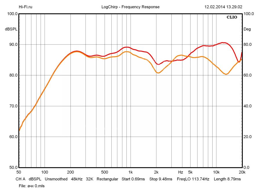

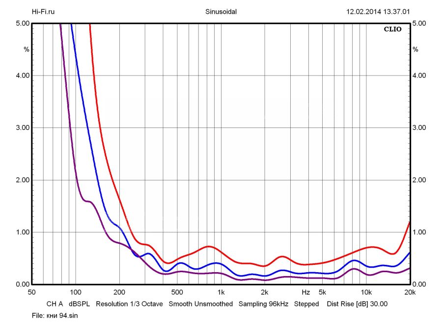

Компактные flat-корпуса системы KEF V300 не предполагают возможности качественной работы в басовой области, что подтверждается приведенными графиками. Поддержка сабвуфера здесь просто необходима. Но с частотами выше 160 Гц комплект справляется прекрасно. Особенное внимание нужно обратить на малый прирост нелинейных искажений с увеличением громкости сигнала (рис. 2). Даже при звуковом давлении 94 дБ имеется запас по динамике. Среднее значение КНИ в полосе 200 Гц — 10 кГц составляет 0,36% (88 дБ). Неравномерность АЧХ не превышает ±1,2 дБ на средних частотах (рис. 1). На ВЧ этот показатель несколько хуже, что обусловлено интерференционной картиной, порождаемой несколькими излучателями. Последнее исправляется корректным позиционированием акустических систем.
