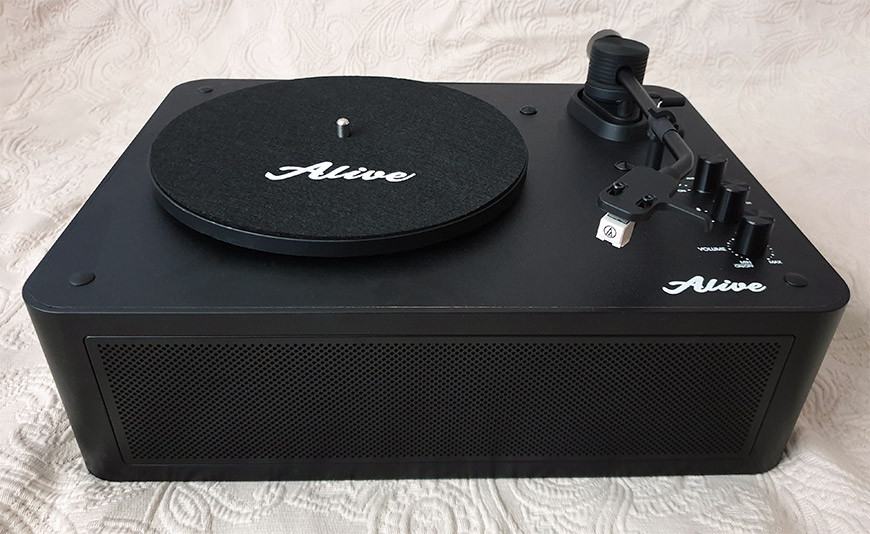

Внешне вертушка, казалось бы, мало чем отличается от многих других подобных решений, однако при ближайшем рассмотрении становится очевидно, что акцент при разработке был сделан не только на дизайн, но и на звук. Прежде всего, обращает на себя внимание тот факт, что в качестве звукоснимателя использована магнитная (ММ) головка, а не пьезокерамическая, обычно встречающаяся в проигрывателях такого типа. А это означает более высокое качество звучания, прежде всего, в высокочастотном диапазоне. Головка нам хорошо знакома, это распространенная версия модели Audio-Technica AT-3600L, оснащенная корончатой иглой с конической заточкой на углепластиковом иглодержателе.
Тонарм имеет алюминиевую трубку и противовес, рычажок микролифта расположен рядом с основанием. Регулировок прижимной силы и угла вертикального следования не предусмотрено, поскольку подразумевается, что эксплуатация модели будет вестись только с комплектной головкой. Все геометрические параметры были выставлены на заводе, так что пользователю остается только включить аппарат в розетку и поставить иголку на дорожку.
В проигрывателе использован пассиковый привод диска, поддерживаемые скорости вращения – 33,3 и 45 об/мин. Они переключаются ручкой, расположенной в правой нижней части верхней панели, она же отвечает за включение модуля Bluetooth. Рядом с ней находится регулятор громкости, совмещенный с функцией включения питания, а также, что довольно неожиданно, ручка включения и отключения автостопа. Диск с фетровым матом и тонарм закреплены на едином подпружиненном шасси, обеспечивающем виброизоляцию от корпуса и динамиков в процессе воспроизведения.
Акустическая система проигрывателя состоит из двух широкополосных динамических излучателей, каждый из который раскачивается отдельным усилителем мощностью 10 Ватт. Для тех, кто захочет вывести сигнал на внешнюю стереосистему, на задней панели предусмотрен выход на разъемах RCA.
Встроенный модуль Bluetooth предназначен для получения и воспроизведения сигнала со смартфона, так что вертушка может одновременно выступать в качестве беспроводной колонки. Питание модель получает от идущего в комплекте внешнего сетевого адаптера на 12 В, также в коробку вложен межблочный кабель и пластиковый адаптер для сорокапяток.
Включаем и слушаем
Поскольку настраивать в Alive Audio Neoteric пользователю нечего, то достаточно снять транспортировочные фиксаторы, включить проигрыватель в розетку и поставить пластинку на диск. Несмотря на маленький диаметр диска, на вертушке можно воспроизводить как синглы, так и 12-ти дюймовые долгоиграющие пластинки.
Как оказалось, ручка автостопа одновременно используется для запуска и остановки диска. Логика её работы следующая – в положении ON диск остается на месте и начинает движение только при смещении тонарма в сторону шпинделя, а в положении OFF пластинка запускается одновременно с включением питания.
Пару слов о том, как добиться максимального качества звучания от модели. Во-первых, желательно разместить её напротив сидящего слушателя на уровне головы, поскольку динамики установлены на передней панели. Во-вторых, следует обеспечить некоторую механическую развязку с поверхностью, на которой будет устанавливаться вертушка. Конечно, аудиофильские конусы тут будут излишни, а вот четыре маленьких резиновых ластика – в самый раз. Ну и в-третьих, если проигрыватель всё же будет стоять на низкой стойке или столе, желательно оставить перед ним небольшой гладкий участок для отражения звука в направлении слушателя.
Для оценки звуковых качеств Alive Audio Neoteric мы использовали несколько пластинок на 33,3 и 45 оборотов, включая достаточно дорогие издания. Приятно отметить хорошее согласование встроенного усилителя и динамиков, никакой перегрузки на максимальной громкости мы не услышали. Правда, сам уровень этой максимальной громкости не слишком высок, однако для небольшой комнаты или дачной веранды его вполне хватит.
Что касается общего качества звучания, то по сравнению с другими моделями сходного форм-фактора комбайн обладает хорошей разборчивостью высокочастотного диапазона, открытой серединой и точным ритмом. Особенно приятно было отметить это при прослушивании оригинального сингла Whitesnake «Fool For Your Lovin’» 1980-го года, который даже заставил присутствующих притоптывать в такт музыке.
