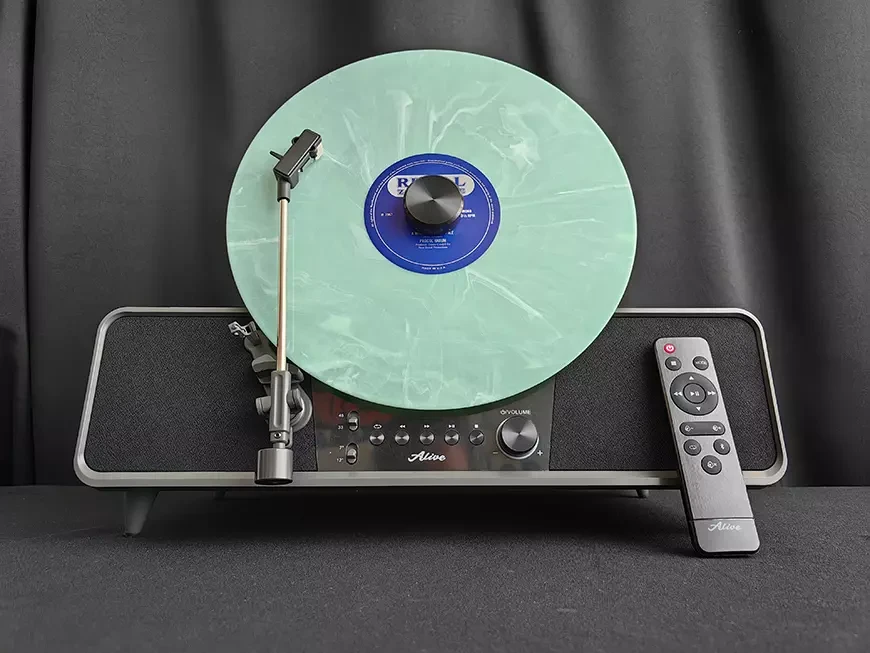

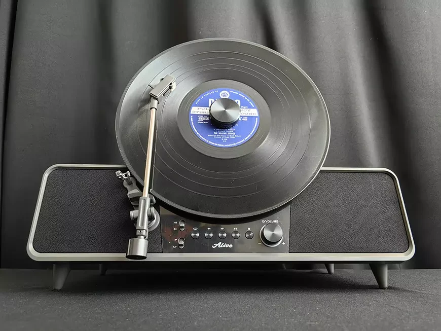

В свое время вертикальные проигрыватели винила считались вершиной технологической мысли, в которых были сосредоточены наиболее сложные и оригинальные решения, существовавшие в то время. Тангенциальные тонармы, оптические системы трекинга, автоматическое управление – всё это требовало серьёзных разработок и стоило дорого. В современных вертушках с вертикальным расположением диска, таких как Alive Audio Pillar, проблема решена чуть проще и изящнее. Диск с пластинкой здесь расположен не строго под углом 90 градусов, а меньше – примерно 70, что позволяет использовать обычный поворотный тонарм с динамической системой прижима. При этом автоматики тут хоть отбавляй!

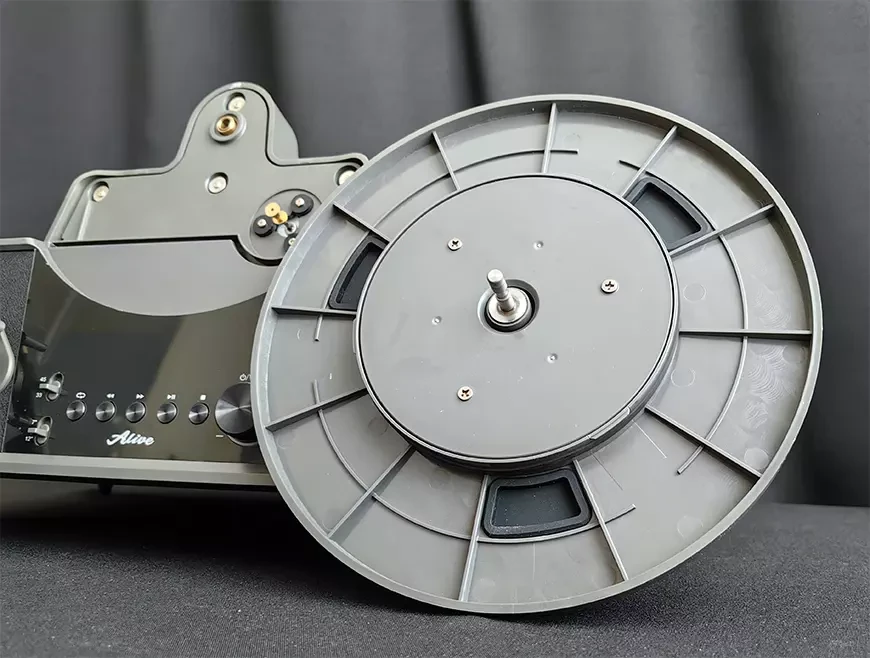

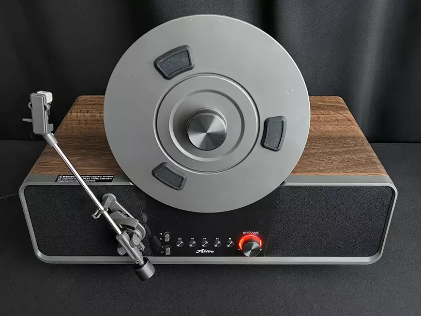

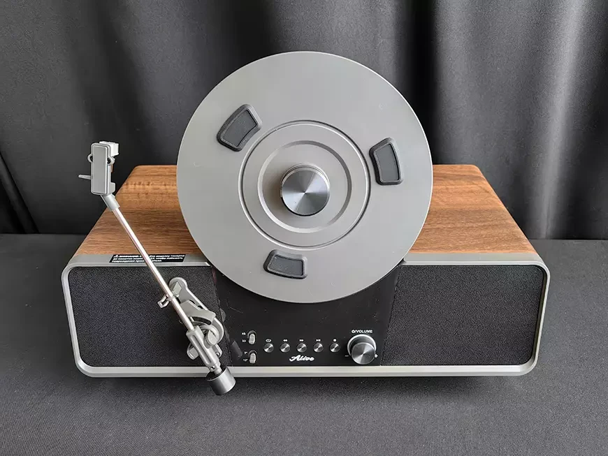

Корпус проигрывателя выполнен из ДВП и отделан виниловой пленкой, имитирующей текстуру натурального шпона. Опирается вся конструкция на четыре конусообразные ножки из плотной резины. Опорный диск в модели существенно меньше в диаметре, чем пластинка LP, и внешне чем-то напоминает бобину катушечного магнитофона. Более того, если убрать резиновые вставки, обеспечивающие дополнительное сцепление с виниловой пластинкой, то сходство станет еще более заметным.
Тонарм

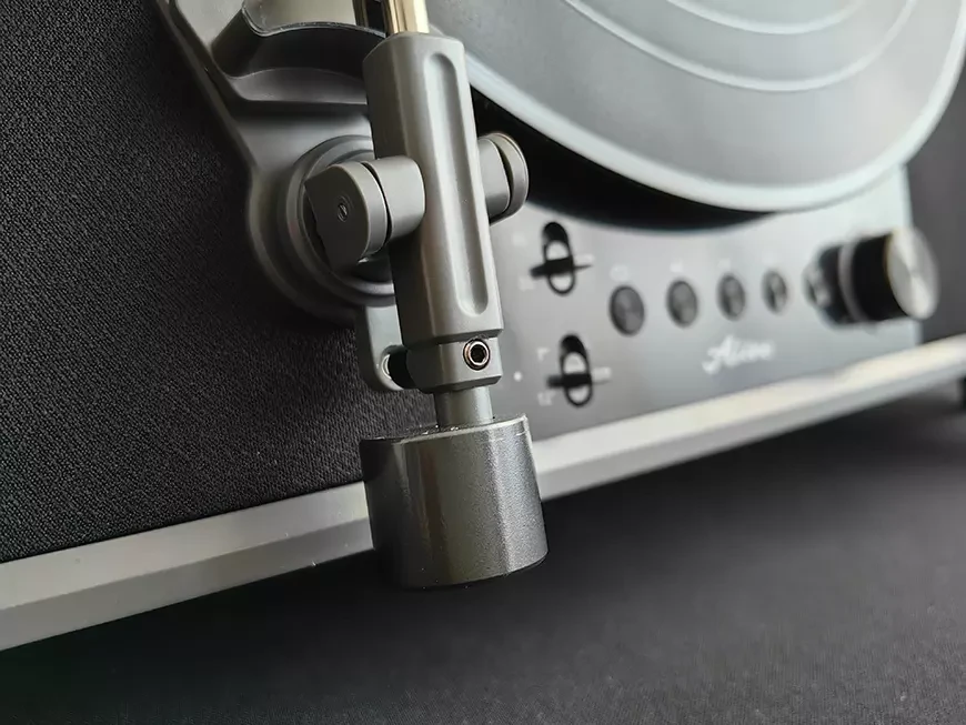

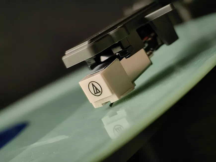

Вертушка оснащена прямым поворотным тонармом на карданной опоре, прижимная сила фиксирована и устанавливается пружиной, расположенной между основанием тонарма и противовесом, играющим чисто декоративную роль. При этом головка звукоснимателя здесь не пьезоэлектрическая, а традиционная магнитная – на тонарме установлен хорошо известный всем ММ-картридж Audio-Technica AT3600L с иголкой с конической заточкой на углепластиковом кантилевере. Все геометрические настройки сделаны производителем на заводе, их корректировка не предусмотрена. И это правильно – выставлять иголку по шаблону здесь не просто неудобно, а очень неудобно!

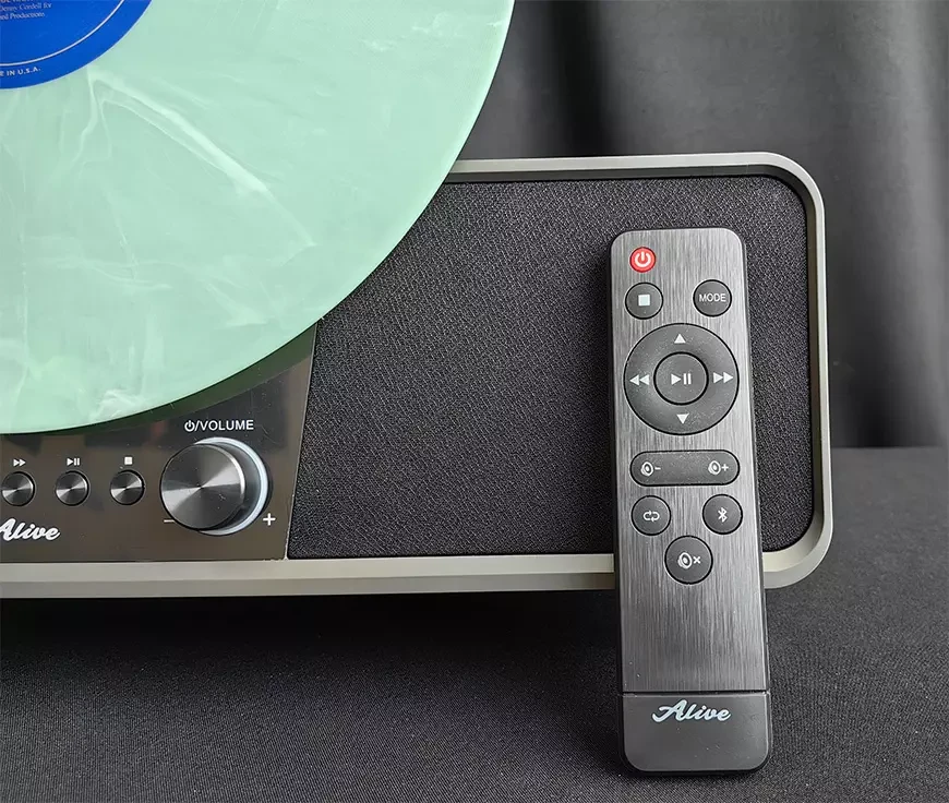

С точки зрения управления Alive Audio Pillar – настоящая вертушка XXI века. Помимо сосредоточенных на передней панели клавишей и переключателей, в комплекте идет пульт ДУ, позволяющий не только менять режимы работы и регулировать громкость, но и управлять воспроизведением винила!

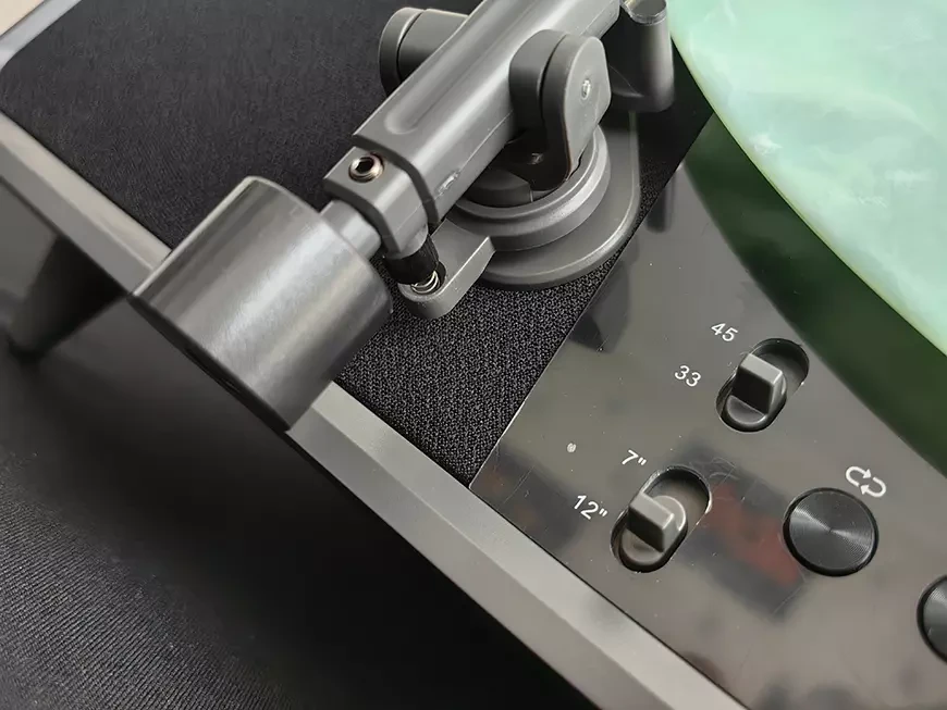

Итак, на передней панели расположены тумблеры выбора скорости вращения и размера пластинки, кнопки запуска и остановки воспроизведения, а также переключения треков. О том, как они работают, расскажем ниже.

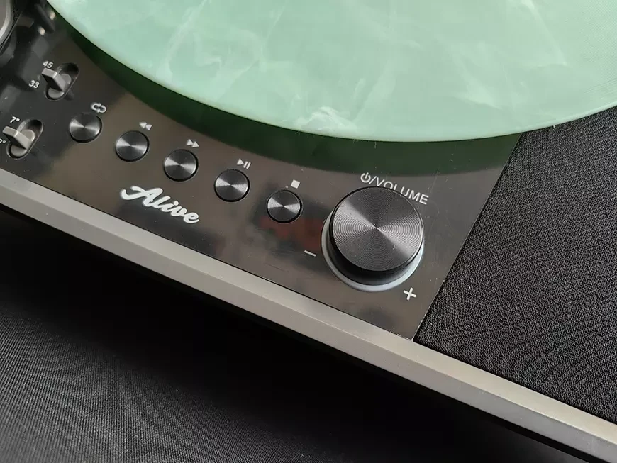

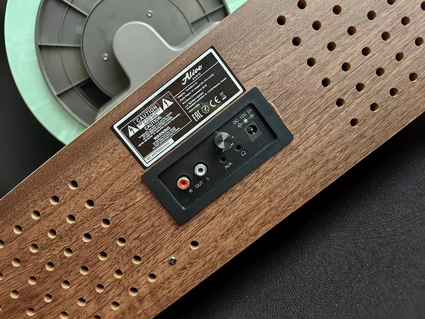

В правой части находится поворотный энкодер, совмещающий в себе функции выбора режима работы устройства и регулятора громкости. На задней панели есть линейный аналоговый выход на разъемах RCA, вход AUX 3,5 мм, а также регулируемый выход 3,5 мм для подключения проводных наушников. Там же расположен вход для адаптера питания и нечто, что я сперва принял за клемму провода заземления, на поверку оказавшееся поворотным регулятором для тонкой подстройки скорости вращения. Инфракрасный пульт дистанционного управления дублирует большинство функций, доступных с передней панели, за исключением выбора скорости вращения и размера диска.

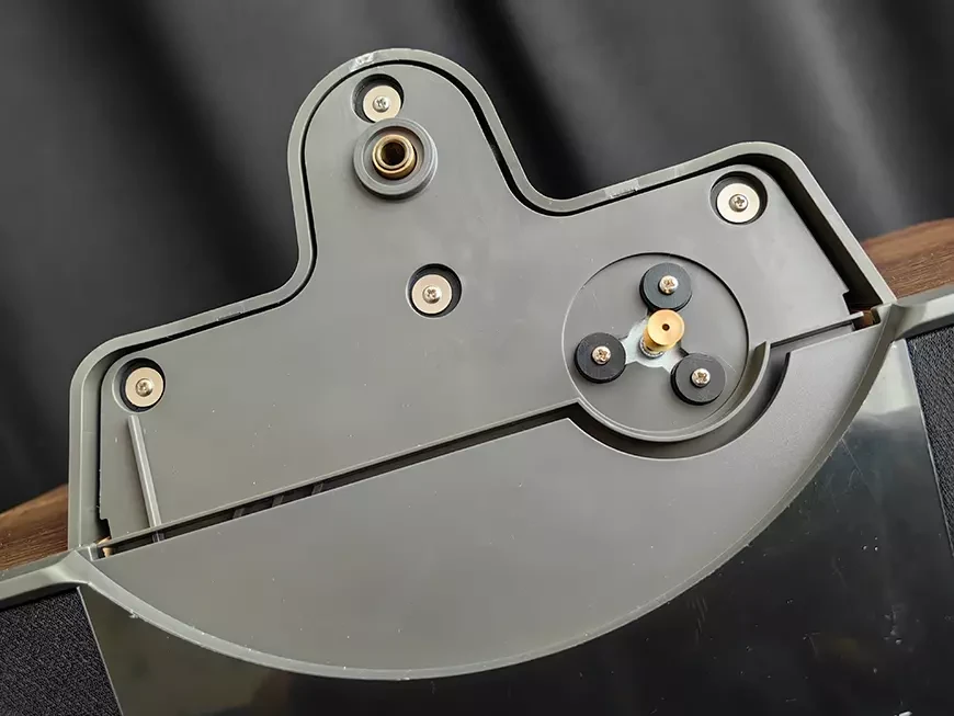

При сборке проигрывателя достаточно просто вставить диск со шпинделем в шахту подшипника и накинуть плоский пассик на шкив двигателя – сделать это можно через прорези, закрытые резиновыми заглушками. Надежность сцепления пластинки с диском дополнительно обеспечивается прижимом с магнитом, правда, при снятии пластинки нужно тянуть за него осторожно, поскольку магнит иногда норовит утащить за собой весь опорный диск.
Для включения питания нужно подключить сетевой адаптер и нажать на поворотный регулятор, выбрав нужный режим работы. Изначально ободок вокруг ручки светится красным, при выборе режима Phono он загорается белым, в ходе сопряжения по Bluetooth привычно мигает синим, а при подключении внешнего устройства к входу 3,5 мм светится розовым. Есть еще один режим, в котором светодиод светится зеленым цветом – это режим циклического воспроизведения, когда вертушка проигрывает одну и ту же сторону пластинки много раз подряд.
С управлением Alive Audio Pillar справится даже абсолютный новичок в мире винила – достаточно выбрать нужный размер пластинки, скорость вращения и поставить диск на вертушку. Дальше нажимаете кнопку «старт» – и слушаете музыку. Тонарм сам поднимается с места, зависает над пластинкой, после чего опускается на первый трек. Любопытно реализована схема перемотки: для того, чтобы переместить тонарм на нужную вам дорожку, нужно нажать и удерживать клавишу с двумя стрелками. В том момент, когда головка дойдет до начала необходимой композиции, отпустите клавишу – и иголка сама опустится на дорожку. Перемотка работает в обе стороны. Конечно, этот вариант немного не дотягивает до полной системы поиска по трекам, реализованной в 1980-е годы за счет оптических датчиков, но он существенно облегчает жизнь пользователю. Главное – все функции автоматического воспроизведения доступны с пульта ДУ!
