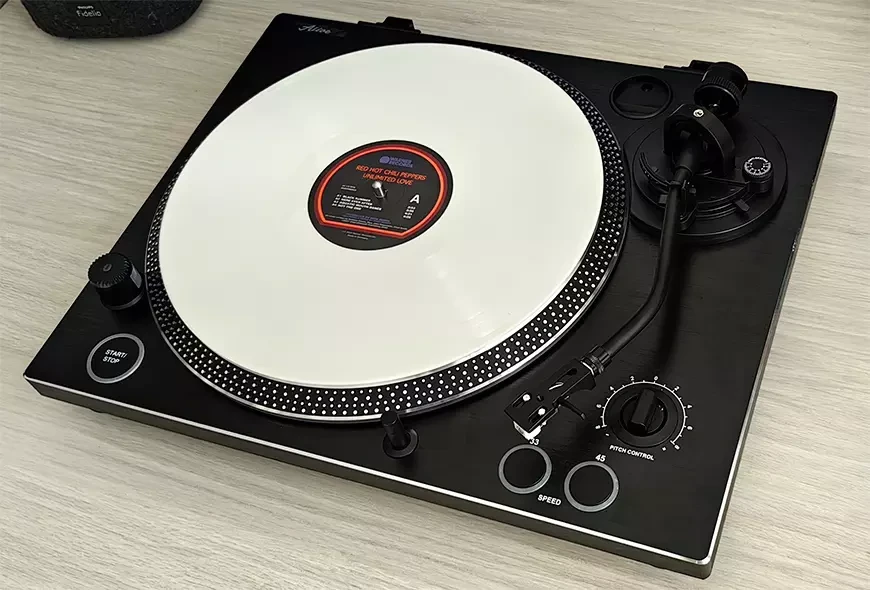

Внешне модель напоминает популярные профессиональные вертушки с прямым приводом, однако здесь момент вращения передаётся от двигателя на диск при помощи пассика. Среди функций присутствуют даже такие «проф» фичи, как плавная регулировка скорости вращения и подсветка иглы. На самом деле, вряд ли кто-либо из диджеев будет использовать данный проигрыватель в качестве рабочего инструмента в своих сетах, всё-таки его призвание – услаждать слух пользователя в домашних условиях.

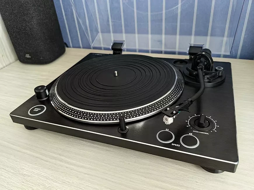

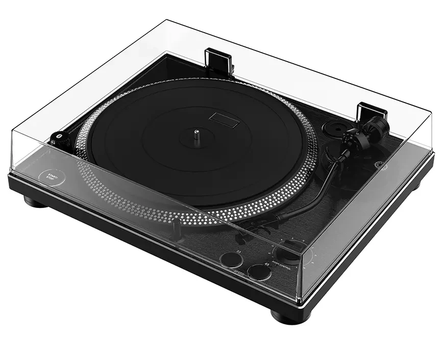

Вертушка заключена в тонкий стильный корпус с верхней панелью из текстурированного алюминия чёрного цвета, нижняя панель выполнена из пластика. Опирается проигрыватель на четыре антивибрационные ножки с резиновой прокладкой и алюминиевым стаканом. Они обеспечивают хорошую устойчивость, однако не регулируются по высоте (сразу скажем, что в нашем случае подобная регулировка не потребовалась). Для борьбы с пылью предусмотрена прозрачная защитная пластиковая крышка, которую при желании легко снять.
Диск
Диск в проигрывателе изготовлен из алюминиевого сплава, и его внешняя сторона анодирована в чёрный цвет. Тарелка довольно тонкая, и дополнительное демпфирование отсутствует, поэтому при постукивании диск ощутимо звенит. Разумеется, комплектный резиновый мат существенно улучшает ситуацию, однако я бы всё же советовал дополнительно наклеить несколько полосок виброгасящего материала на его обратную сторону.

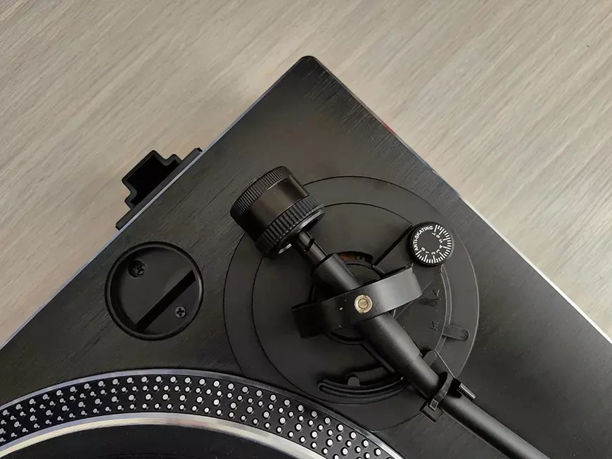

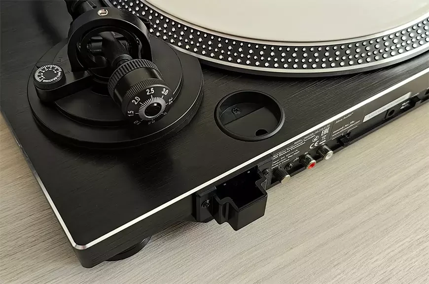

На проигрывателе установлен S-образный тонарм на карданной опоре с шеллом стандарта SME. Возможности по настройке включают регулировку антискейтинга и тарированный противовес, однако при установке прижимной силы надежнее всё же воспользоваться весами. Функция изменения высоты основания отсутствует, поэтому при замене комплектного картриджа на другой поменять угол вертикального следования (VTA) не получится.

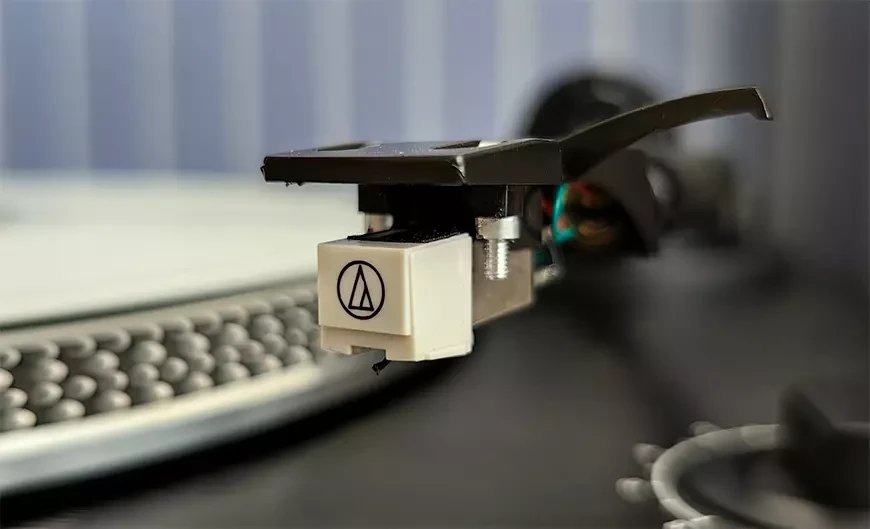

В комплект поставки входит хорошо всем известная ММ-головка Audio-Technica AT-3600L со сменяемой вставкой, карбоновым иглодержателем и корончатой иглой с конической заточкой. На шелле она устанавливается на заводе, там же выполняются все геометрические настройки – точки нулевой погрешности выставлены по самому распространённому шаблону Баервальда, что вполне ожидаемо. Чувствительность головки невысока и составляет 2,5 мВ, что необходимо учитывать при подключении к внешнему корректору.

Помимо обычного подключения к внешнему усилителю или активной акустике при помощи аналогового межблочного кабеля с разъёмами RCA, модель может сопрягаться с беспроводными колонками или наушниками по Bluetooth. Индикатор включения беспроводного модуля находится на верхней панели лампы стробоскопа. Встроенный в проигрыватель ММ-фонокорректор можно в любой момент отключить, чтобы воспользоваться внешним.

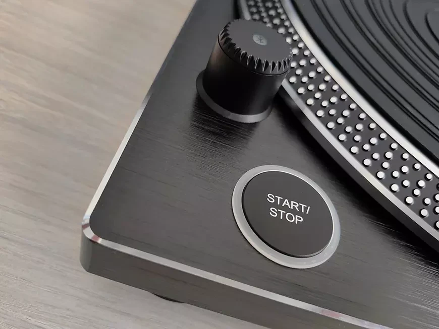

На первый взгляд Alive Audio Twister похож на классический проигрыватель с ручным управлением, однако пользователя ждет сюрприз – при нажатии кнопки Start диск остаётся неподвижным. Сначала я даже подумал, что у экземпляра неисправен двигатель, но методом проб удалось выяснить, что для запуска вращения нужно просто сдвинуть тонарм в сторону диска, и тот моментально начнёт движение. При достижении конца стороны двигатель автоматически отключается, но микролифт не срабатывает и тонарм не поднимается, делать это нужно вручную. В остальном никаких неожиданных особенностей у вертушки нет – после завершения всех настроек она отлично справляется со своей работой.
