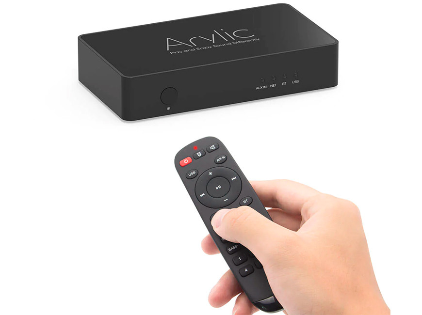

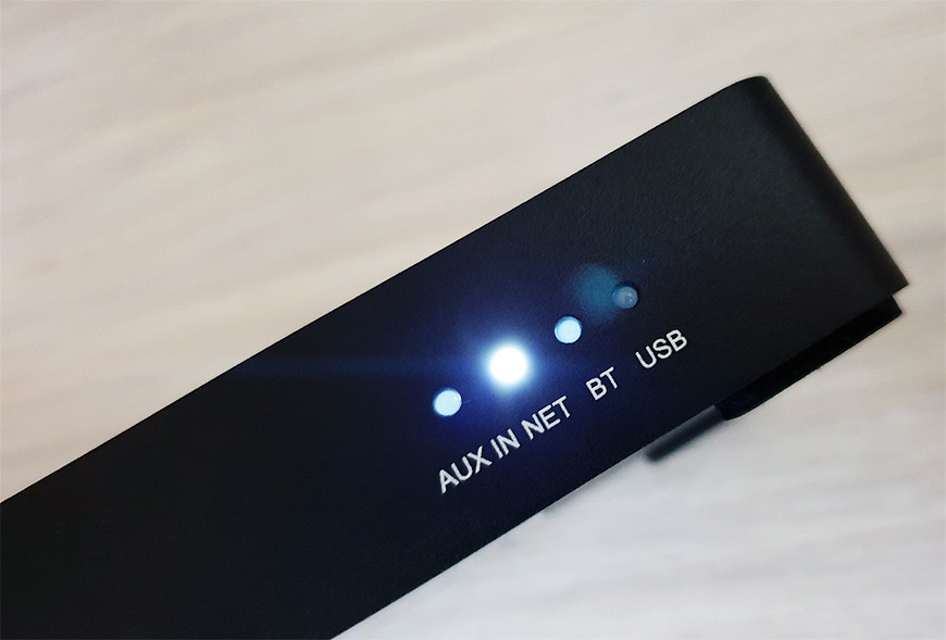

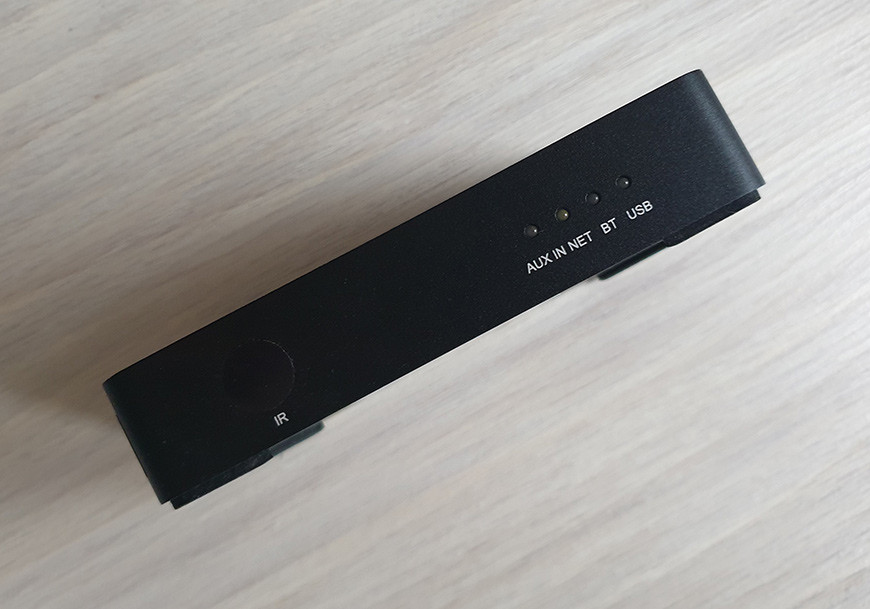

Миниатюрное устройство заключено в прочный металлический корпус, верхняя же панель сделана из пластика, на ней нанесен логотип и слоган компании. На фронтальной панели расположено окошко приемника инфракрасного излучения от пульта ДУ, а также четыре светодиодных индикатора, светящиеся каждый своим цветом. Они предназначены для обозначения источника сигнала, сигнал с которого в данный момент воспроизводится стримером.

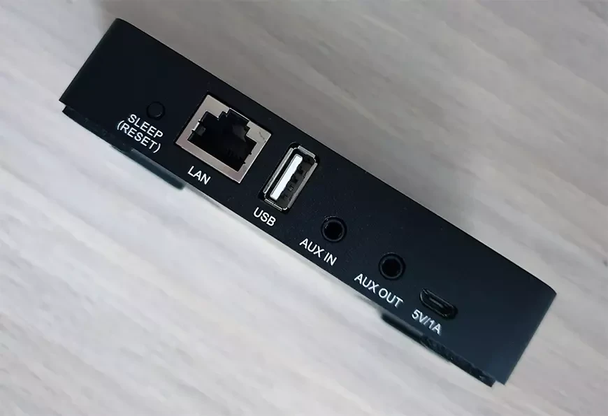

Задняя стенка корпуса довольно густо «заселена» – на ней обнаруживается порт microUSB для подключения 5-вольтового внешнего сетевого адаптера, порт Ethernet для проводного подключения к сети, аналоговые вход и выход, организованные на разъемах миниджек 3,5 мм, порт USB-A для подключения внешних накопителей, а также кнопка сброса настроек, которая также может использоваться для переключения между источниками сигнала.

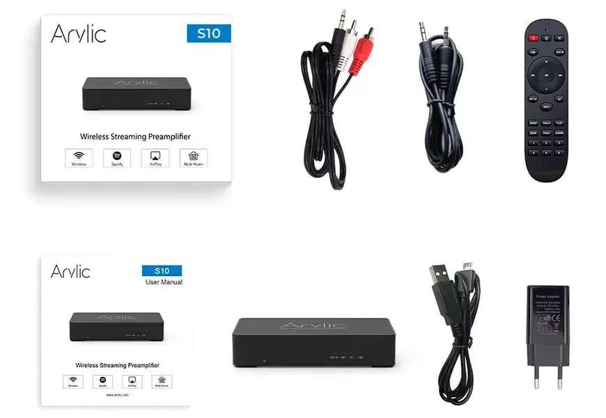

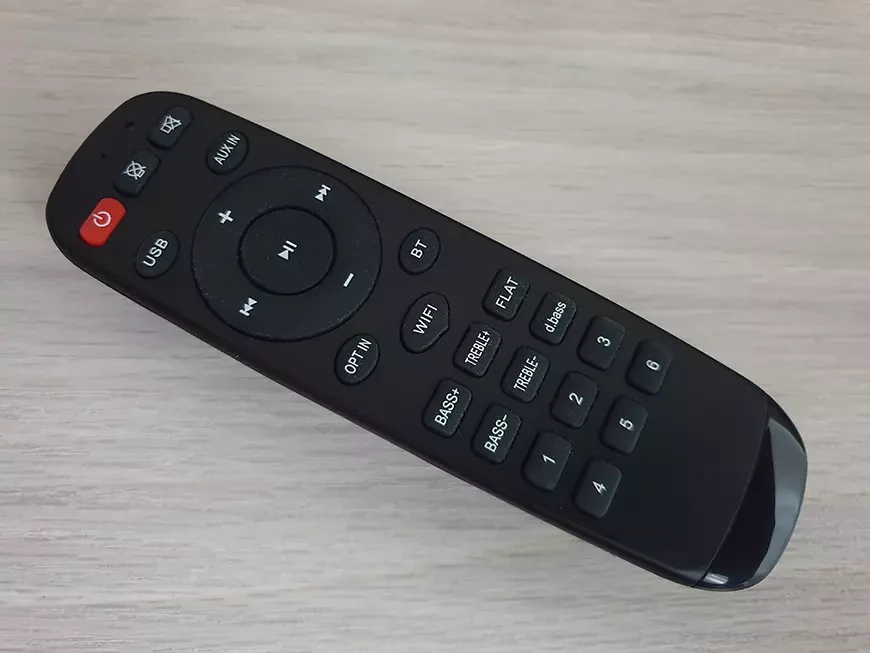

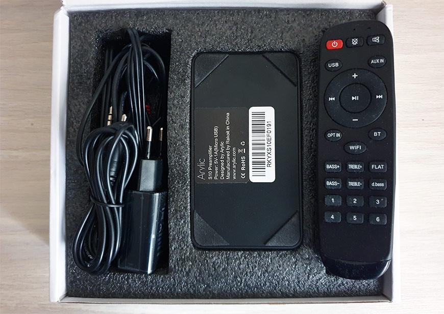

Все основные настройки и управление функциями Arylic S10 осуществляется при помощи приложения 4STREAM, доступного как для смартфонов на Android, так и на iOS, а также через пульт ДУ. На последний вынесены основные функции – включение и отключение питания, управление воспроизведением, громкостью и тембрами на ВЧ и НЧ, переключение входов, доступ к 6 плейлистам, кнопка Mute. В комплект поставки также входят сетевой адаптер, кабель питания, разветвитель миниджек 3,5 мм – 2RCA и кабель 3,5 мм – 3,5 мм.
