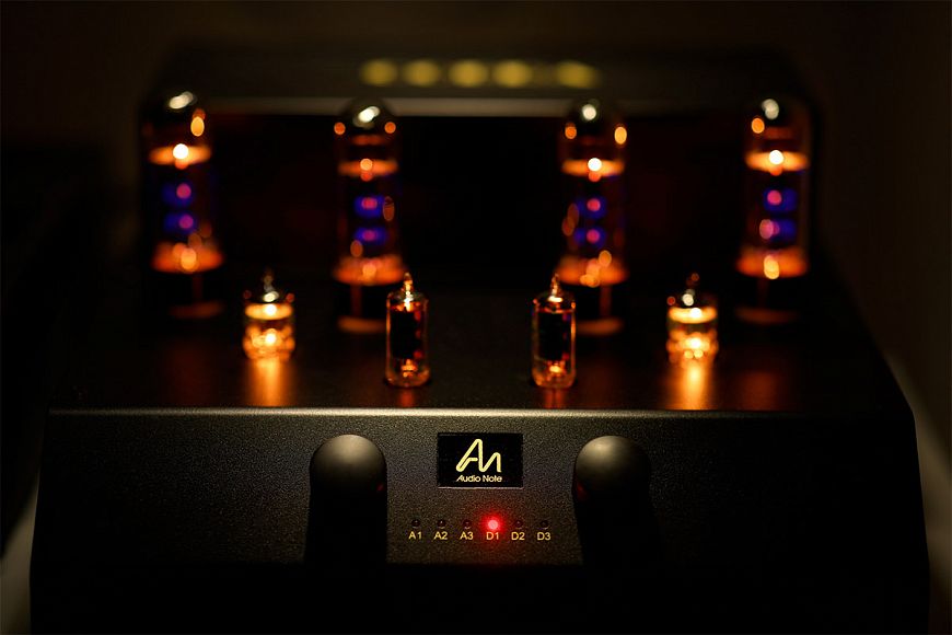

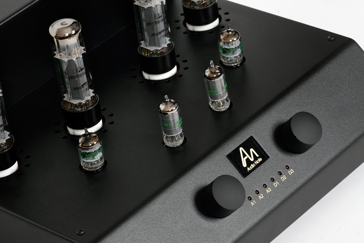

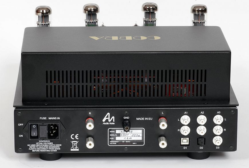

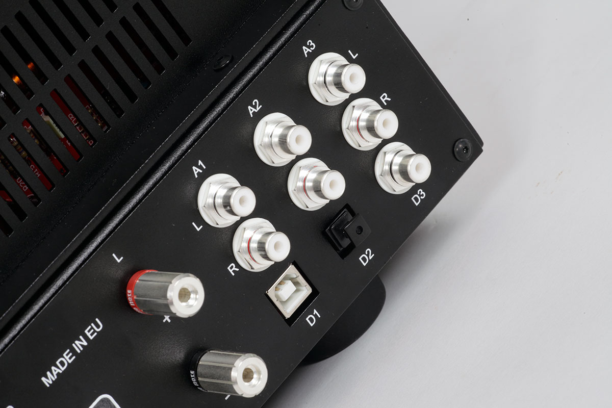

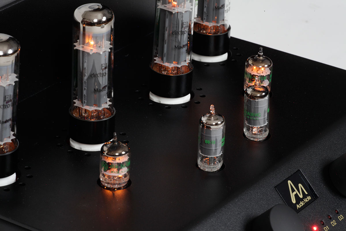

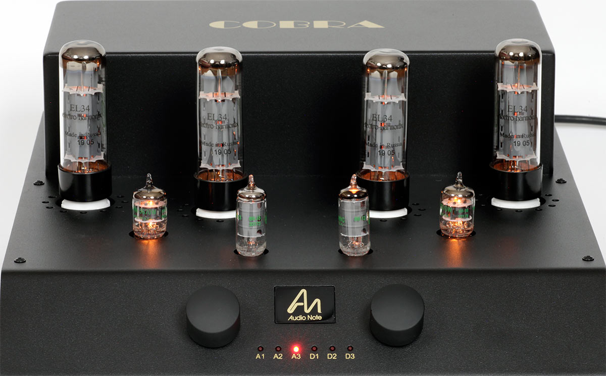

Предварительный каскад усиления каждого канала Audio Note Cobra реализован на двойном триоде 5670 и пентоде 6AU6, усилитель мощности построен на паре пентодов EL34 американской компании Electro-Harmonix, изготовленных на заводе Sovtek в Саратове. Усилитель работает по двухтактной схеме, имеет входное сопротивление 100 КОм и входную чувствительность в 300 мВ. На задней панели можно найти три линейных аналоговых входа (на разъемах RCA) и три цифровых порта.
Ламповый интегральный усилитель Audio Note Cobra
Увы и ах, «печать зла», все же, лежит на самом распространенном на сегодня USB-входе – аппарат умеет принимать через него лишь сигналы до разрядности 16 бит / 48 кГц. Куда лучше обстоят дела у оптического входа – он работает с цифровыми потоками с разрешением вплоть до 24 бит /96 кГц, а самым лучшим способом цифрового подключения оказывается коаксиальный вход, который способен воспринять сигнал с разрешением вплоть до 24 бит / 176,4 кГц. Следует заметить, что сердцем цифро-аналогового преобразователя у Audio Note Cobra служит старая-добрая микросхема Philips TDA1543. Её реальные параметры разрешения – 16 бит, так что, вопрос в различиях по разрешению принимаемых на вход сигналов относится лишь к модулям преобразования и качеству интерфейсов, а не физической схеме матрицы. Так или иначе, чип все равно может функционировать лишь на 16 битах. Хотя, во время наших экспериментов именно коаксиальное подключение обеспечивало наилучшие результаты – опять же, из-за интерфейсных решений.

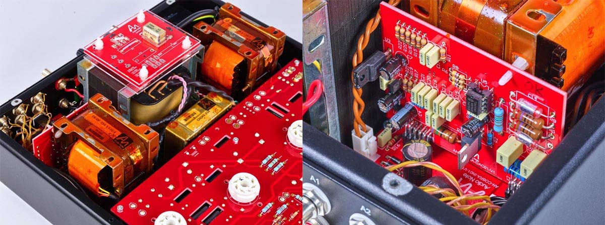

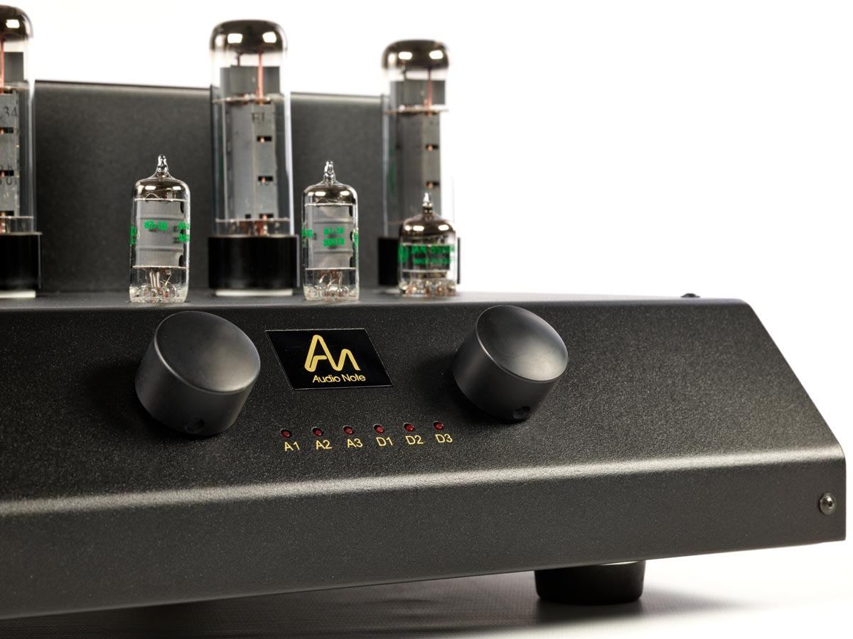

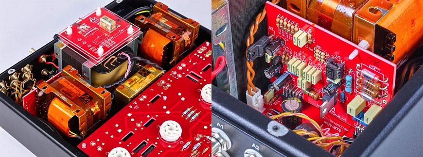

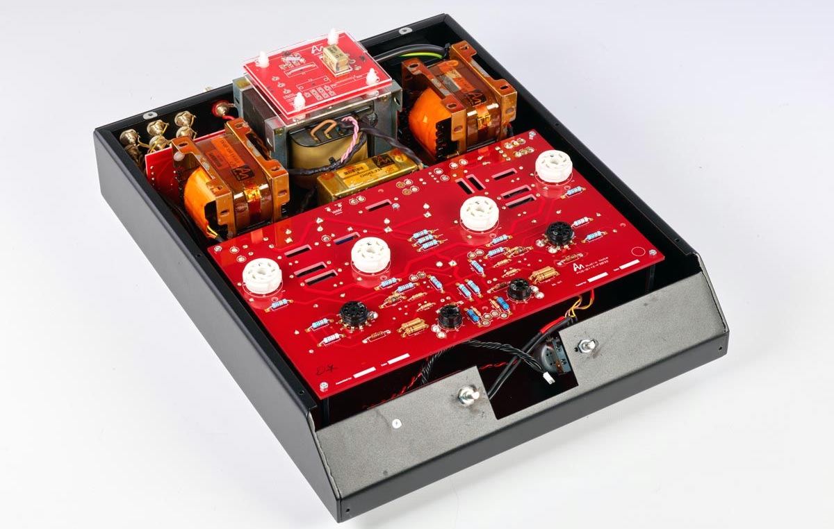

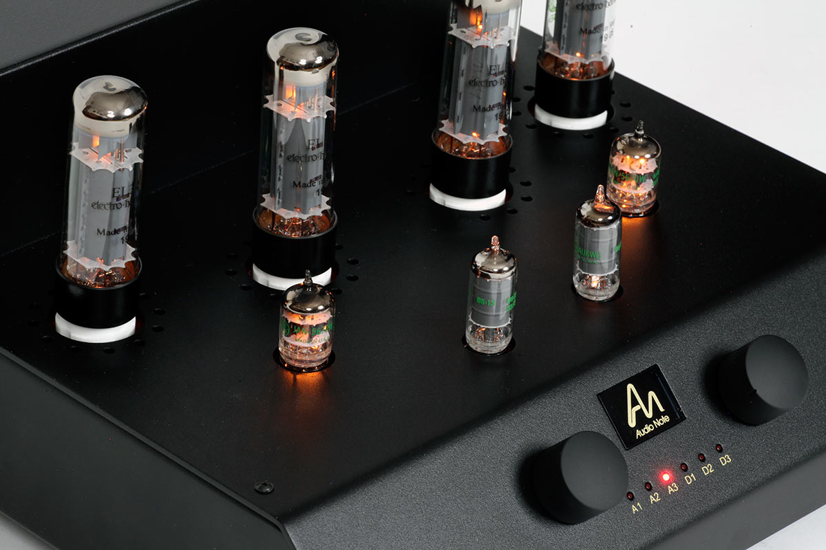

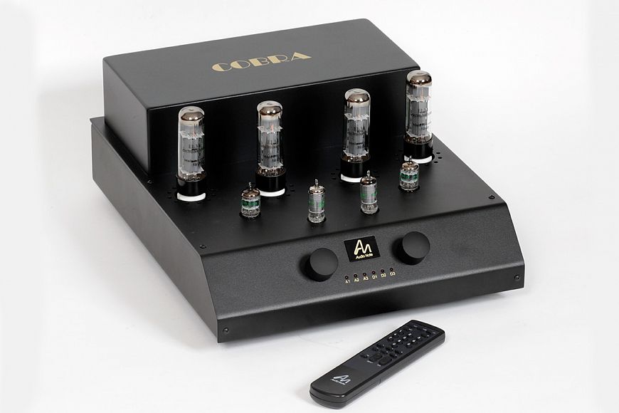

Из других особенностей следует отметить набор фирменных выходных трансформаторов с двойным С-сердечником – такой подход вместе с двухтактной схемой гарантирует достаточные «мускулы» для раскачки даже сложных акустических систем. Последний штрих – отделка. Аскетичный фирменный дизайн усилителя кажется безупречным, но лишь чёрное цветовое решение немного сокращает возможности по интеграции Audio Note Cobra в дизайн вашего помещения. При работе, как и вся ламповая техника, аппарат, конечно же, сильно нагревается – так что при установке стоит оставить вокруг усилителя достаточное свободное пространство. По части управления придраться не к чему, громкость регулируется плавно – точность регулятора позволяет выставить желаемый уровень, селектор входов здесь релейный, а качество коммутационных терминалов заслуживает аплодисментов. Ещё одной отличительной особенностью Audio Note Cobra стало наличие в комплекте пульта дистанционного управления, что для лампового усилителя нельзя назвать типичным. И пусть, судя по всему, это универсальный пульт, качество исполнения которого диссонирует с уровнем самого усилителя, возможность «сделать погромче», не вставая с любимого дивана, дорогого стоит.
