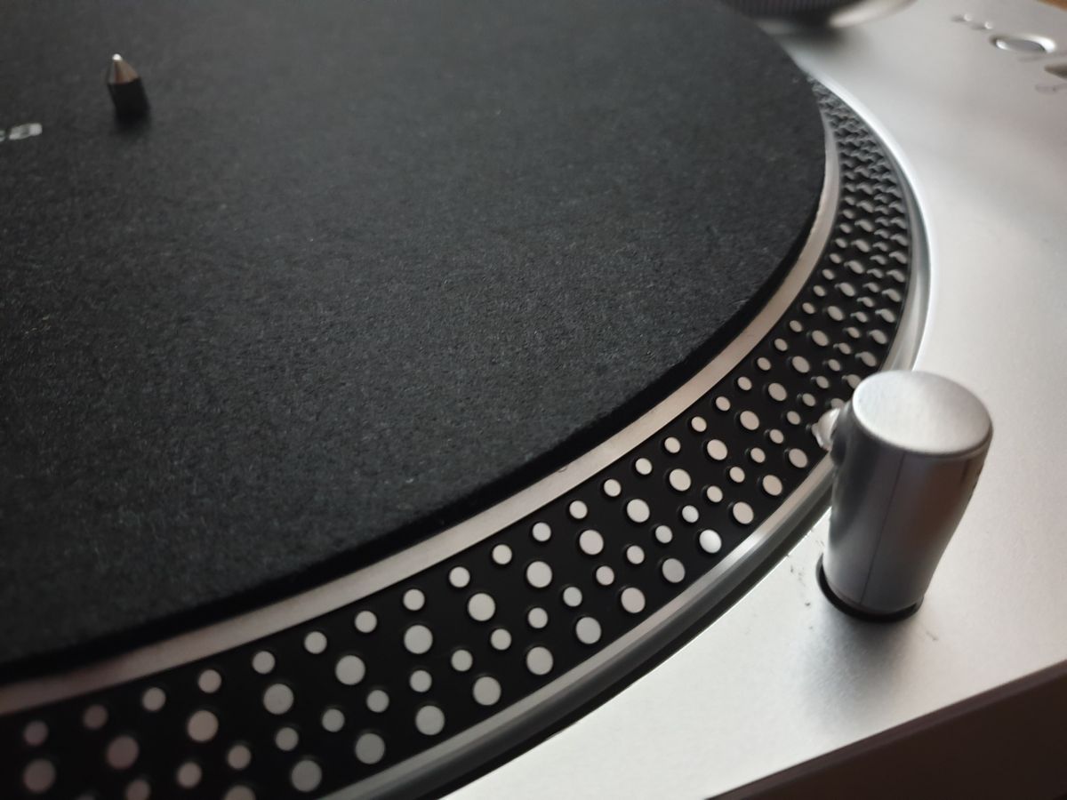

Легкий алюминиевый диск приводится в движение двигателем постоянного тока, а точность скорости вращения обеспечивается сервоконтроллером. Особо хочется отметить высокое качество опорного подшипника, использованного в AT-LP120XUSB – несмотря на небольшую массу диска и, как следствие, низкую инерцию, при запуске диска вручную и отключенном питании вращается он весьма продолжительное время. А это говорит о крайне низком коэффициенте трения в опорном подшипнике.
Audio-Technica AT-LP120XUSB

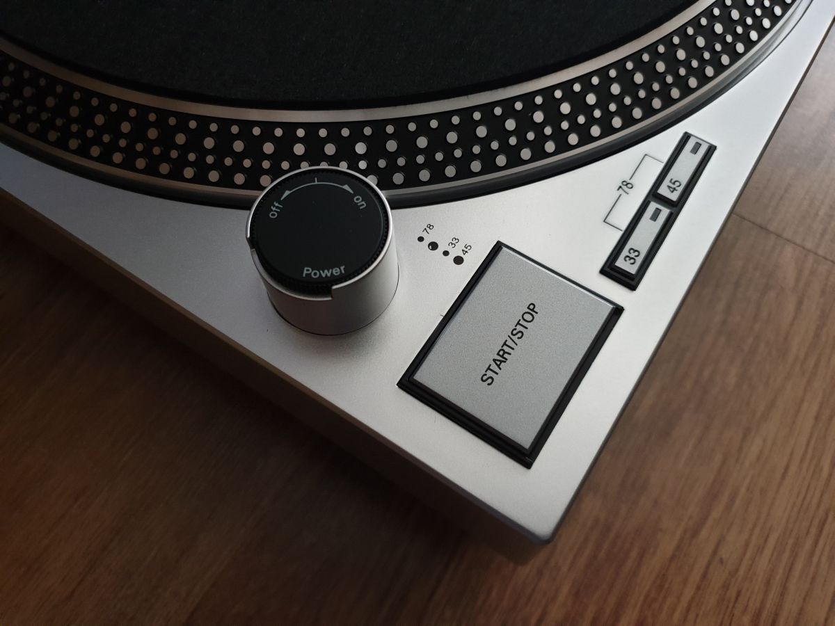

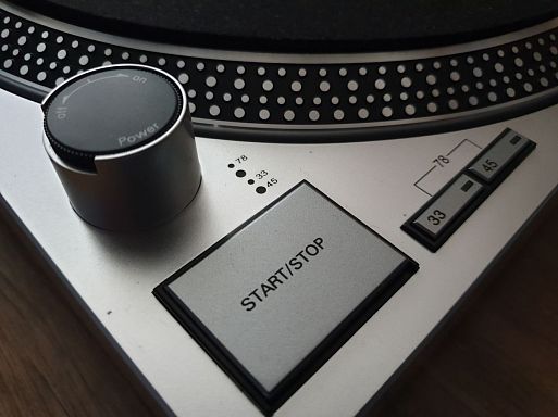

Проигрыватель поддерживает три скорости вращения – 33 1/3, 45 и даже 78 оборотов, для включения которой необходимо одновременно нажать на обе клавиши переключения скоростей. Нанесенные на внешний обод диска метки стробоскопа подсвечиваются лампочкой красного цвета, интегрированной в кнопку включения питания. Большая прямоугольная клавиша старта находится традиционно в левом нижнем углу. В комплект поставки входит пластиковый адаптер для синглов, а также плотный фетровый мат с логотипом компании.
Фичи, пришедшие в AT-LP120XUSB из диджейских моделей, включают плавную регулировку скорости в сторону увеличения либо уменьшения в пределах 8% либо 16%, оба диапазона переключаются специальной кнопкой, расположенной в правой части верхней панели стола.
