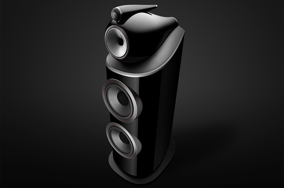

С момента появления в ассортименте британской компании первой модели с индексом 801 прошло несколько десятилетий. Оригинальная версия носила название B&W 801 и стала своеобразной отправной точкой в истории покорения фирмой аудиофильского и профессионального рынка. С тех пор флагманские акустические системы 800-й серии претерпевали множество изменений, и вот в конце лета 2021 года публике была представлена модель B&W 801 D4, возглавившая четвертое поколение линейки с алмазными высокочастотными динамиками. Изменений в новой версии флагманской напольной акустики произошло много.

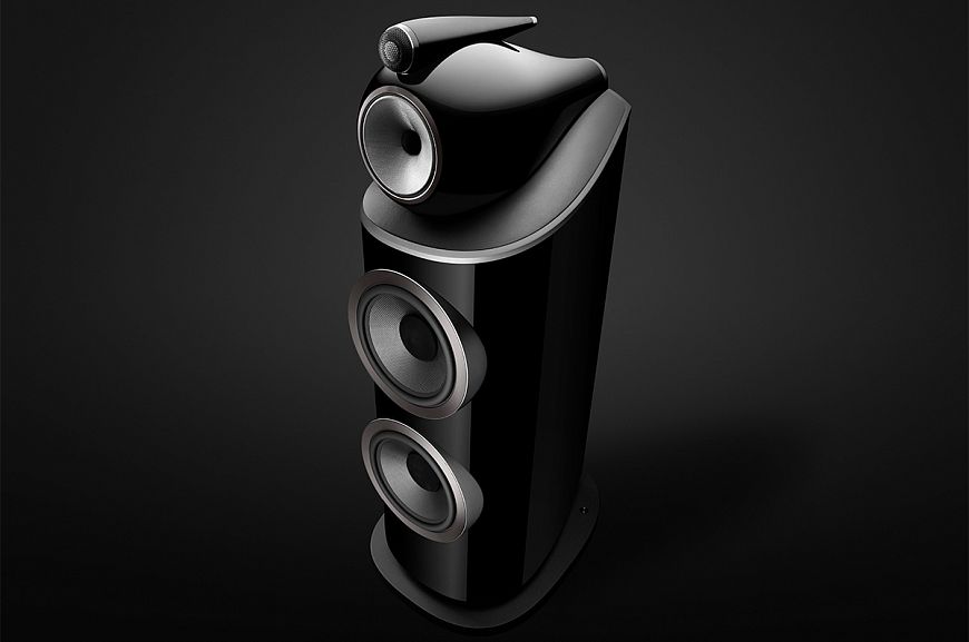

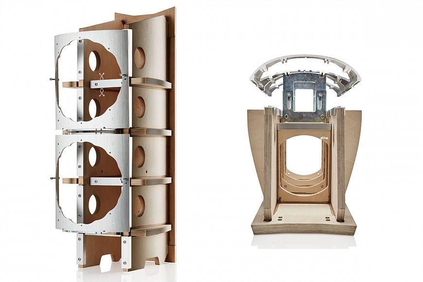

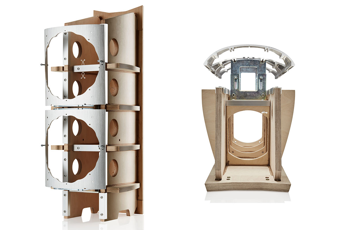

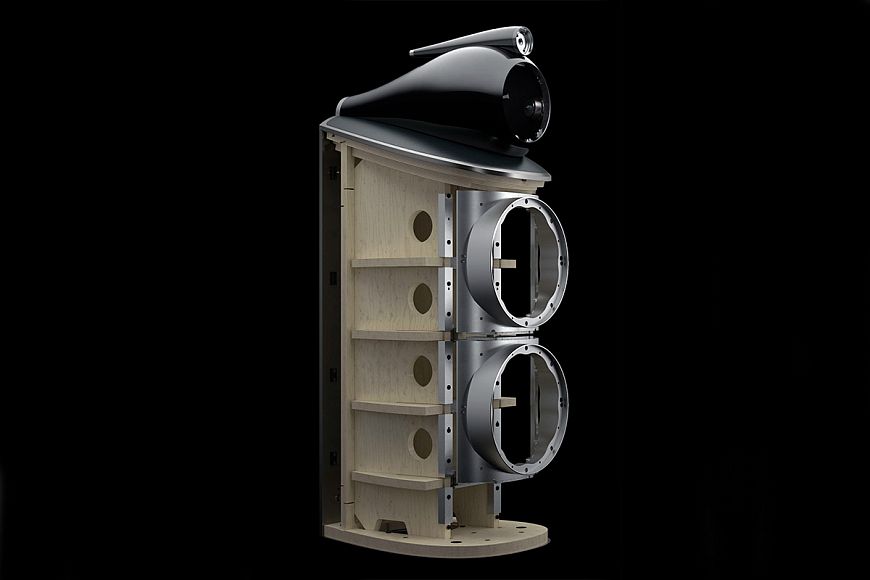

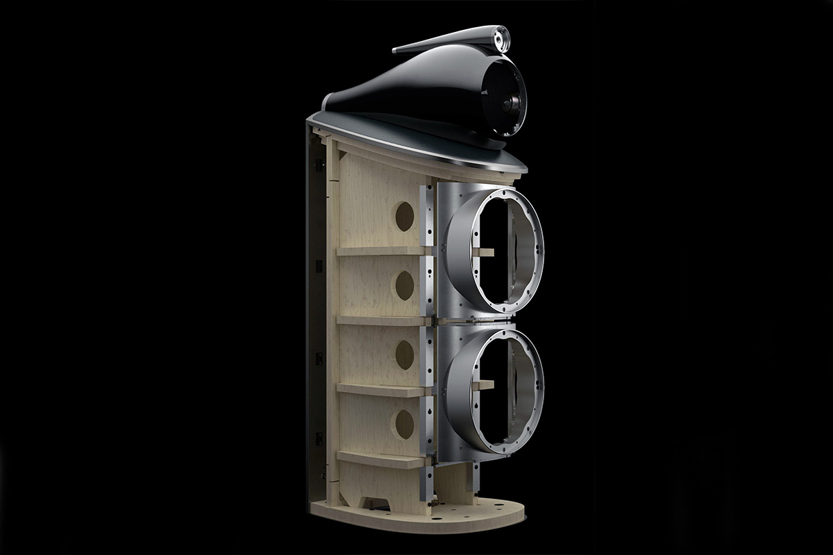

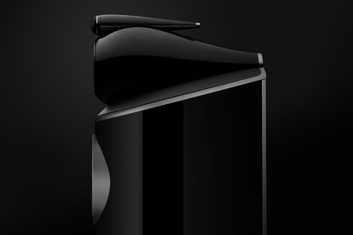

В новой версии 801-х фирменная матричная структура корпуса получила название Perfect Matrix, она включает в себя не только сложную внутреннюю систему распорок и стяжек, дополненную точно рассчитанными по диаметру и месту расположения отверстиями, но и мощные передние алюминиевые панели для посадки низкочастотных динамиков, обеспечивающие оптимальную механическую развязку излучателей. Внутренние и боковые панели по-прежнему выполнены из единого листа толстой профилированной фанеры, и в продольном разрезе корпус имеет форму капли, которая придается ему на гибочном станке.
Акустические системы B&W 801 D4

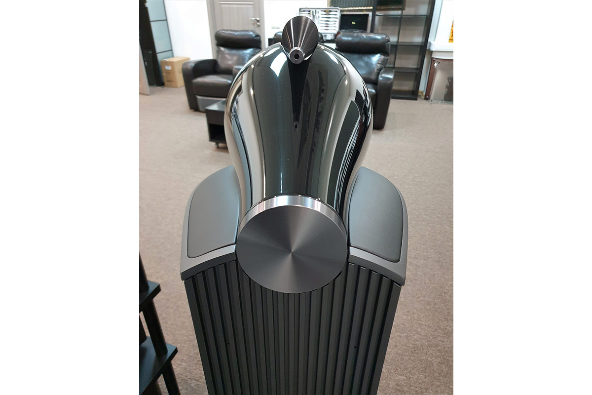

Высокая жесткость всей конструкции обеспечивается широким применением алюминия, из которого выполнена цельнометаллическая задняя стенка, а также профилированная верхняя панель, одновременно служащая основанием для размещения блока СЧ-ВЧ излучателей. Её видимая часть покрыта слоем натуральной кожи от британской компании Connolly, продукцию которой используют для отделки салонов многие производители люксовых авто. Внутренние поверхности корпуса дополнительно выстланы антивибрационным материалом.

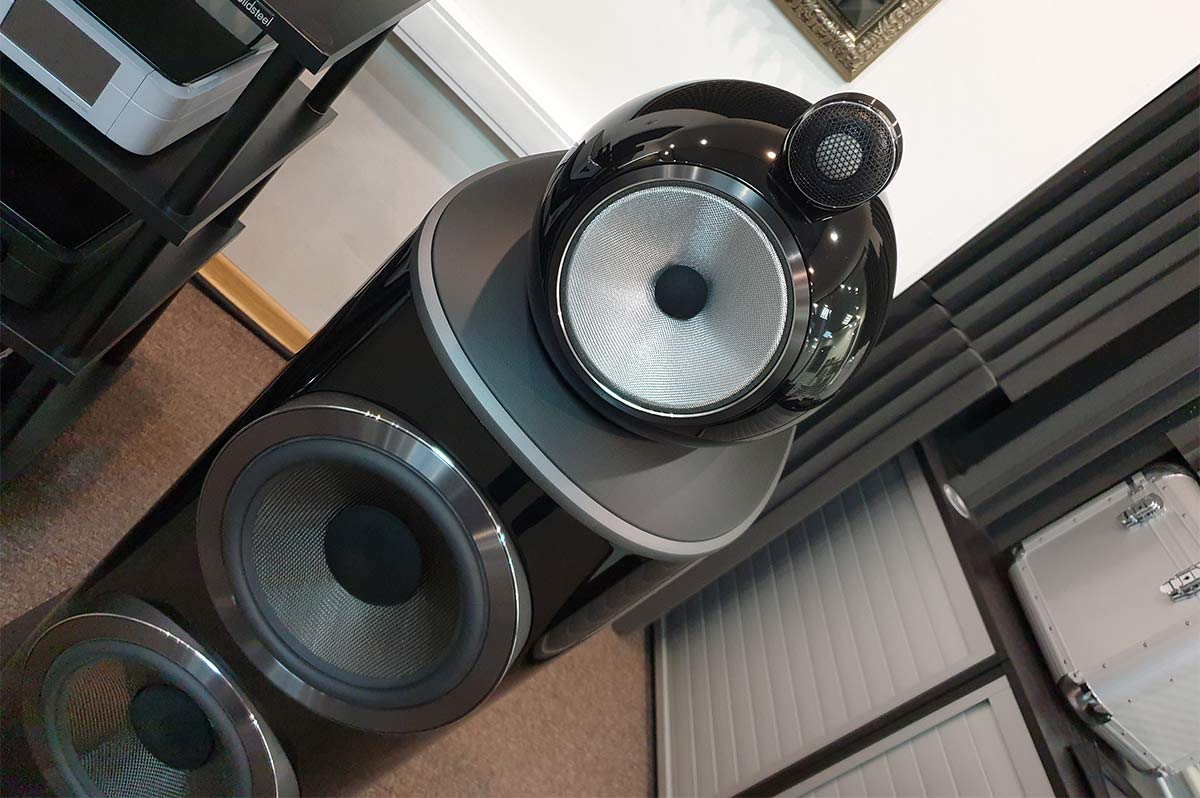

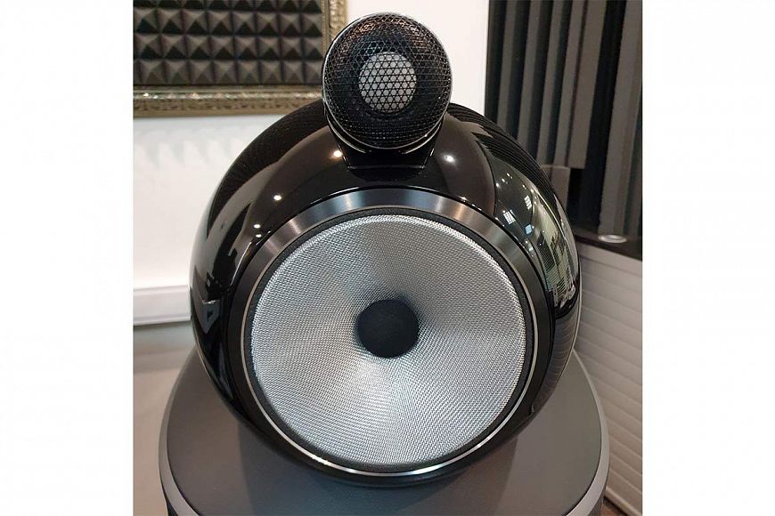

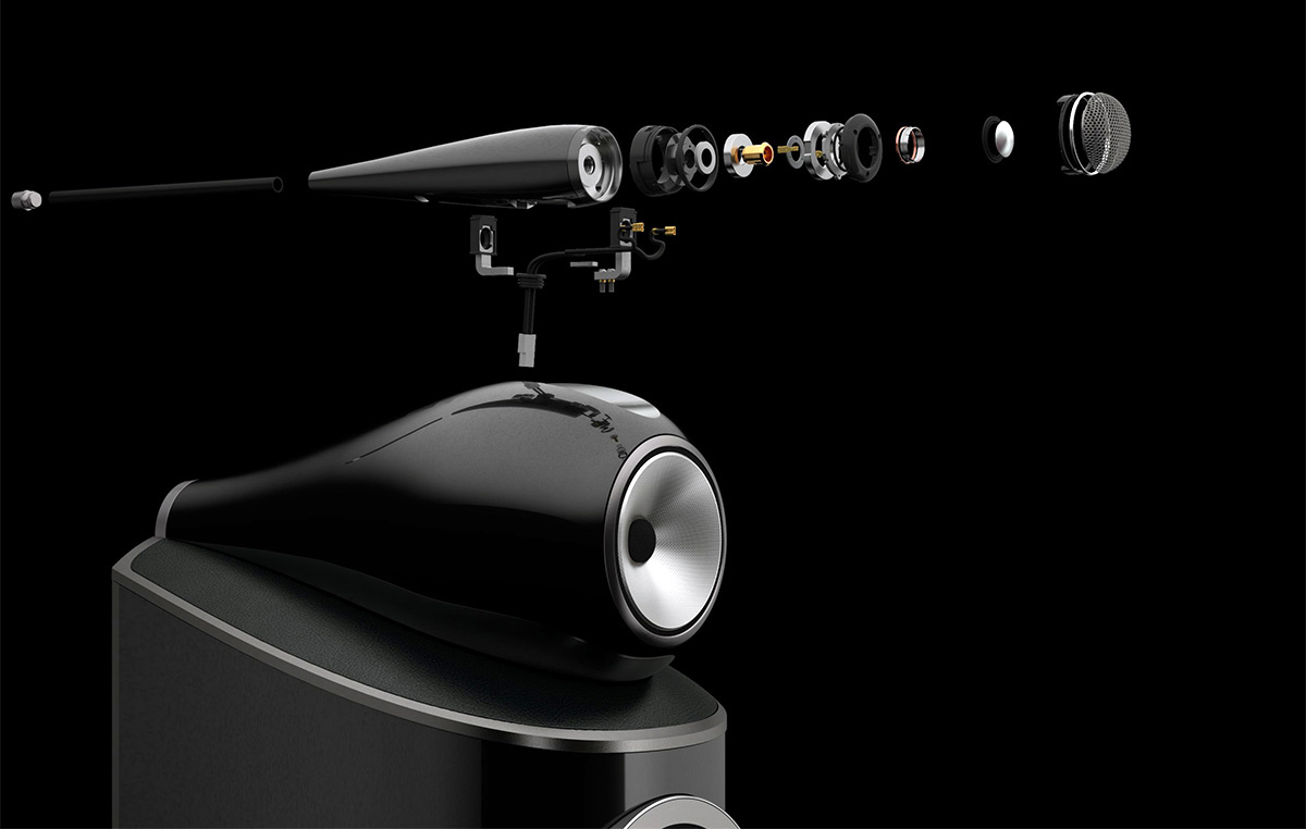

Среднечастотная секция традиционно выполнена в форме того, что фирма называет Turbine Head, намекая на внешнее сходство элемента с турбиной авиационного двигателя, которое особенно сильно заметно, если снять динамик и посмотреть на блок анфас. Изготовленный из алюминия каплевидный анодированный отсек с закрытым акустическим оформлением и тремя внутренними демпферами служит надежной механической платформой для фирменного СЧ-драйвера.

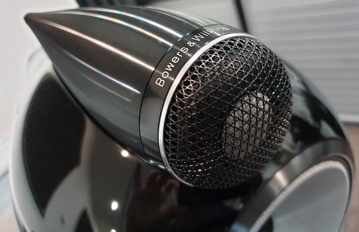

Твитер с алмазным куполом помещен в отдельный пулевидный металлический корпус, в новом поколении ставший длиннее и получивший две точки крепления к базе вместо одной. Опираются акустические системы B&W 801 D4 на солидный постамент, который снабжен как регулируемыми шипами, так и колесиками для удобства перемещения колонок, каждая из которых весит 100 килограммов. Покупатель может заказать пару B&W 801 D4 в четырех вариантах отделки – чёрном или белом лаке, либо с покрытием натуральным шпоном ореха или розового ореха.

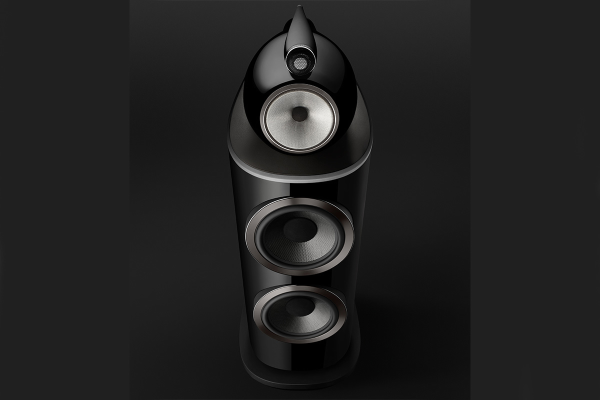

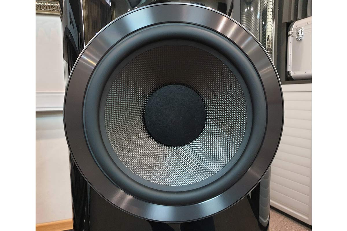

Узнав несколько месяцев назад, что в новом поколении 800-й серии появится модель с индексом 801, я было подумал, что мы вновь увидим классический вариант с одним 15-ти дюймовым басовиком. Но нет, в низкочастотной секции новинки, пришедшей на смену модели 800 D3, также трудятся два 10-ти дюймовых динамика с диффузором оригинального профиля Aerofoil, представляющим собой сэндвич, в котором слой синтактической пены заключен между двумя слоями из плетеного композитного волокна. Это обеспечивает ему высочайшую жесткость в сочетании с превосходным внутренним демпфированием, поэтому в заявленную нижнюю граничную частоту 15 Гц по уровню -3 дБ верится легко. Нагружены оба динамика на фазоинвертор, труба которого, имеющая фирменный профиль Flowport, направлена вниз, в сторону массивного постамента.

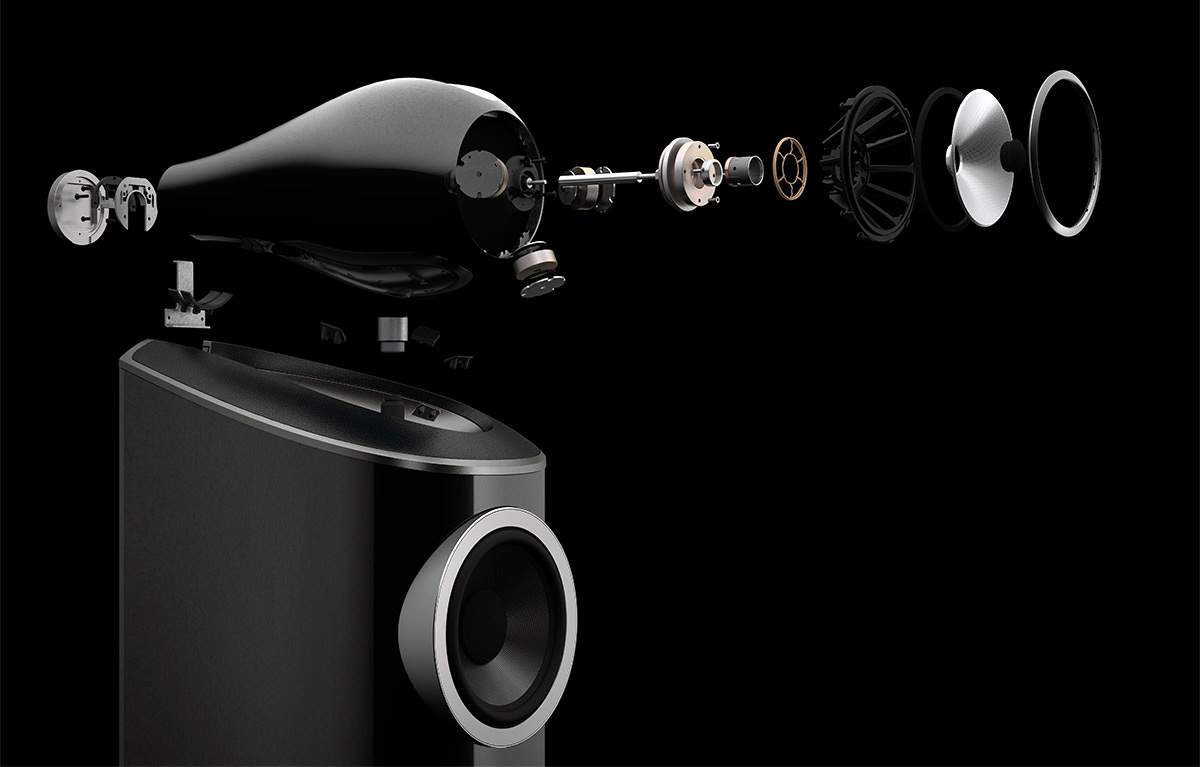

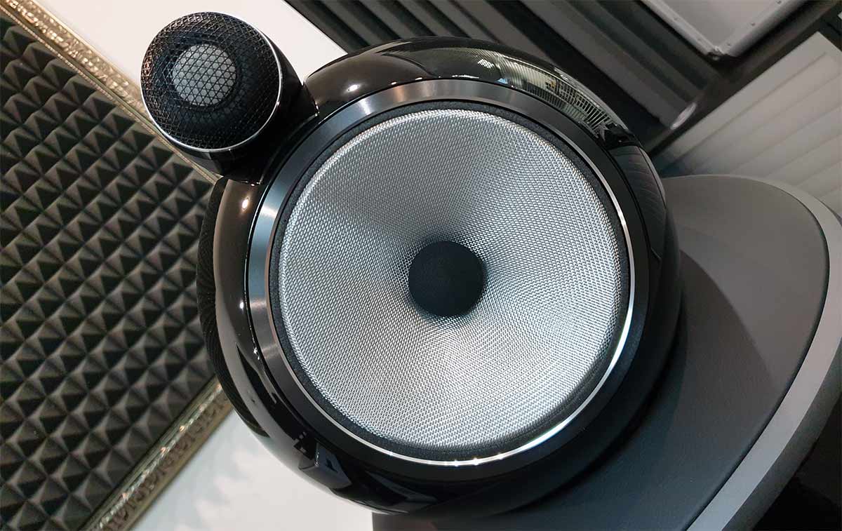

Одним из самых интересных конструктивных новшеств представляется оригинальная центрирующая шайба 150-мм среднечастотного драйвера FST (Fixed Suspension Transducer). В нем по-прежнему использован диффузор из серебристого плетеного материала Continuum, отличающегося плавным переходом из поршневого режима излучения в зональный, а вот шайба претерпела очень значительные изменения. На смену традиционной тканевой шайбе с концентрическими волнами пришел интересный шестиногий «паучок», получивший название Biomimetic Suspension или «биомиметический подвес», то есть имитирующий некую природную структуру.
Отличное решение – зачем утяжелять подвижную систему крупным элементом со сплошной поверхностью, способным, к тому же, генерировать паразитные воздушные потоки и вносить в звук свой собственный окрас? Новый практически невесомый ажурный подвес не препятствует свободному движению воздуха, одновременно обеспечивая надежное центрирование каркаса звуковой катушки.

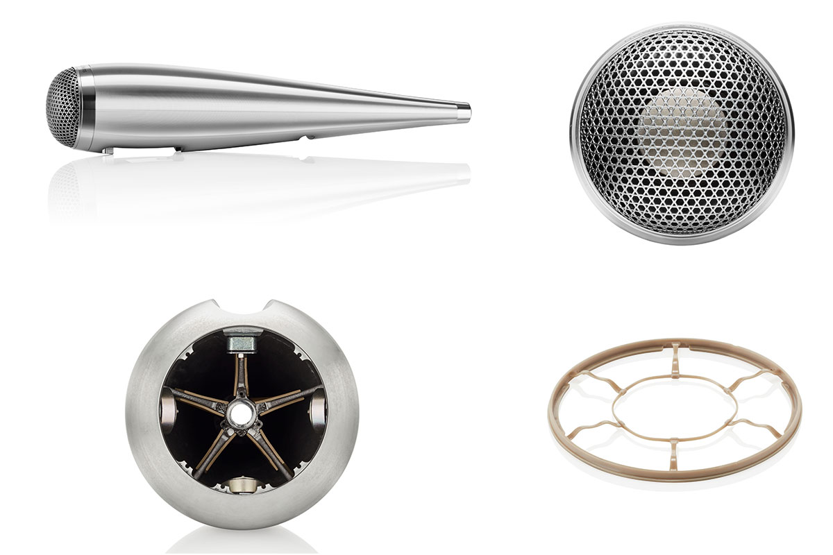

Высокочастотный динамик традиционно оснащается 25-мм алмазным куполом, выполненным методом осаждения алмазного слоя на тончайшую полимерную подложку. Столь же традиционно твитер нагружен на длинную сужающуюся трубку, профиль которой рассчитан таким образом, чтобы мягко и плавно рассеивать обратное излучение диафрагмы. Новая версия твитера получила более длинный корпус – целых 30 сантиметров! – выточенный из цельной алюминиевой заготовки.

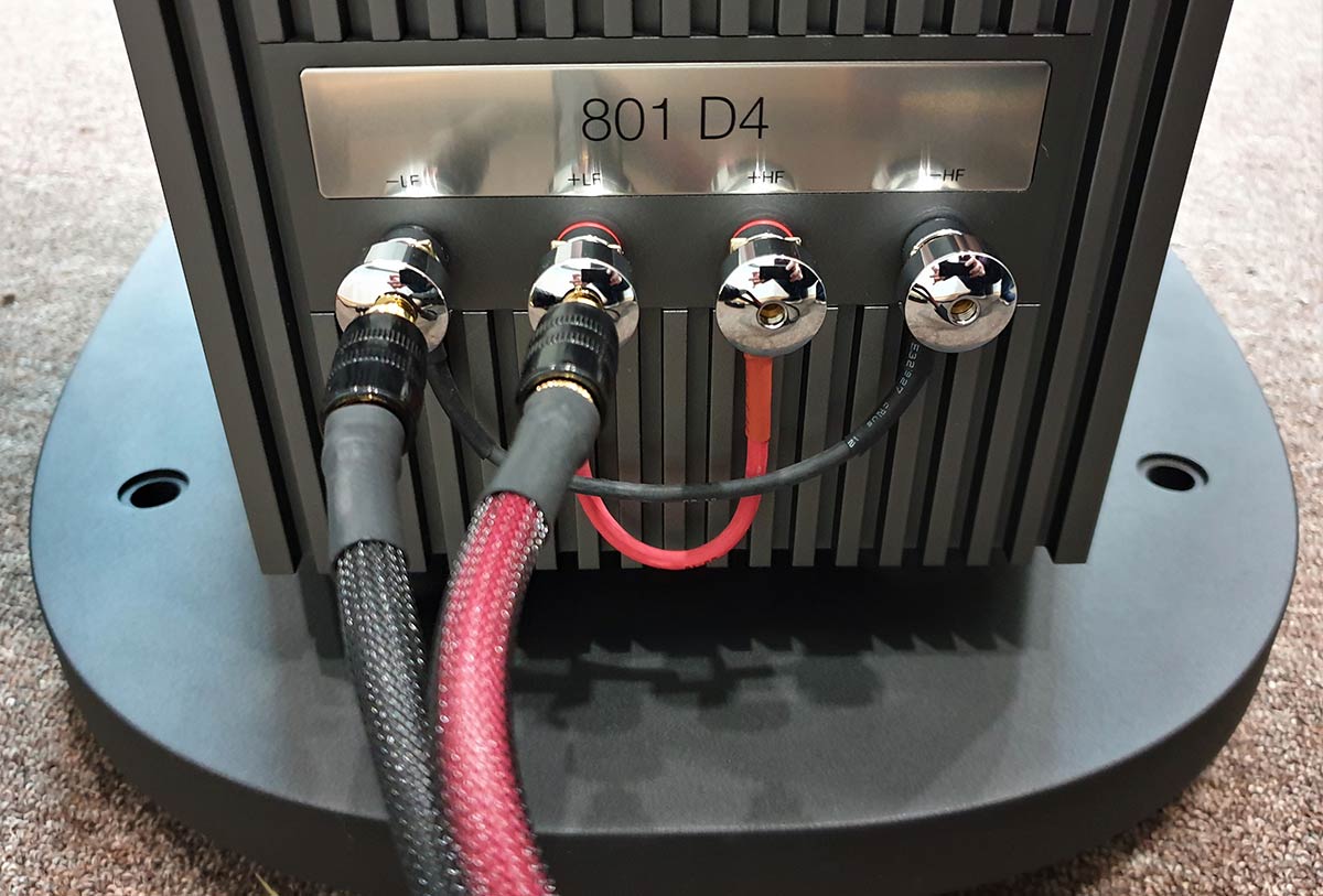

Производитель не уточняет ни частоты раздела диапазонов, ни порядок и тип разделительных фильтров. С уверенностью можно сказать лишь то, что перед нами классическая трехполосная конструкция. Также известно, что все элементы кроссовера размещаются на задней алюминиевой стенке, гарантирующей как надежную защиту от вибраций, так и служащей радиатором для эффективного отвода тепла при работе с высокими уровнями мощности. Для подключения усилителя предусмотрены две пары массивных винтовых клемм.

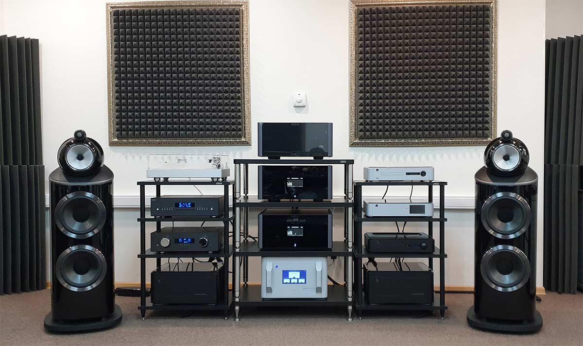

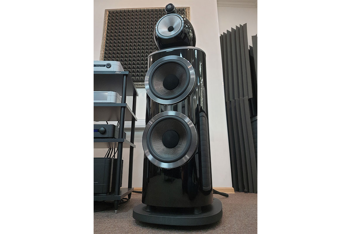

Для прослушивания B&W 801 D4 была собрана следующая система на основе цифровых источников звука – цифровой проигрыватель с CD-приводом AVM OVATION MP / CD 6.3. предварительный усилитель с сетевым стримером AVM OVATION SD 6.3 и монофонические усилители мощности Rotel Michi M8. Вся коммутация выполнялась межблочными и акустическими кабелями Transparent Ultra.
