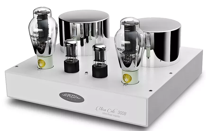

Fezz Audio Mira Ceti 300B
7. Fezz Audio Mira Ceti 300B
Цена – €4 219
Польский интегральный усилитель, построенный по редкой схеме с тороидальными выходными трансформаторами вместо классических на Ш-образном сердечнике. Мощность достигает 2 х 8 Вт в чистом классе A, схема однотактная, коэффициент гармоник составляет менее 0,4%. Драйверные лампы здесь использованы 6SN7, а смещение выставляется автоматически, что снимает с владельца необходимость регулярной регулировки. Существует и вариант в виде монофонических блоков с параллельным однотактным включением (PSE), мощность достигает 15 Вт на канал. Звучание Fezz Audio Mira Ceti 300B – музыкальное и очень уверенное.

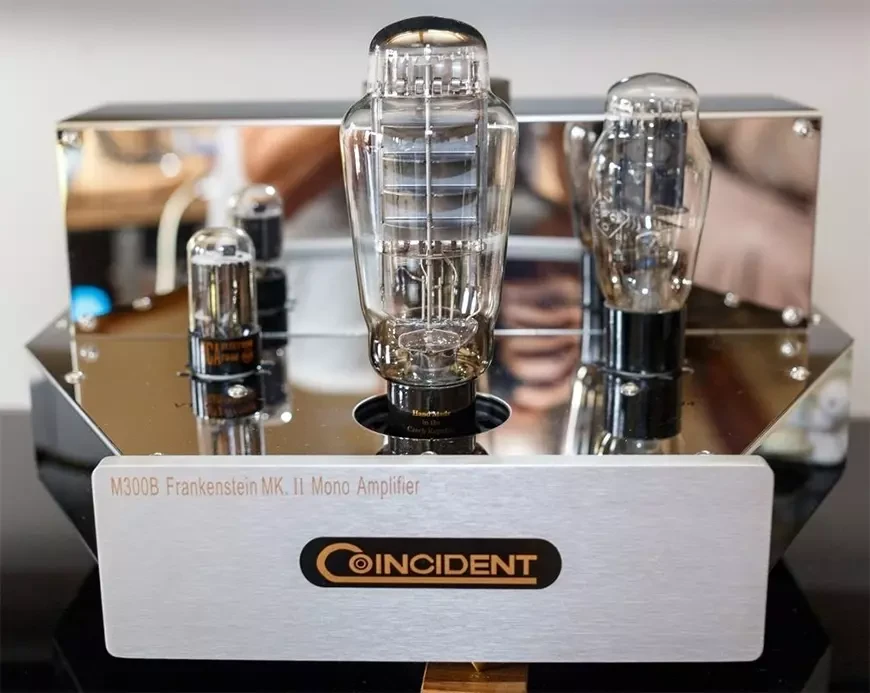

Coincident Frankenstein MkII
6. Coincident Frankenstein MkII
Цена – €5 999/pair
Канадские моноблоки, построенные по принципу максимально короткого сигнального пути с ручным навесным монтажом и минимальным числом компонентов. В монофоническом варианте применяются входная лампа 6EM7 и выпрямитель 5U4GB – в стереофоническом варианте – 6SL7 и 5AR4 соответственно, при сохранении общей элементной базы. Coincident Frankenstein MkII получили известность прежде всего как одна из немногих однотактных схем, которая гарантирует очень плотный и фактурный бас, что обычно редкость для данной ценовой группы. Выходная мощность стандартна для схемы – 8 Вт.

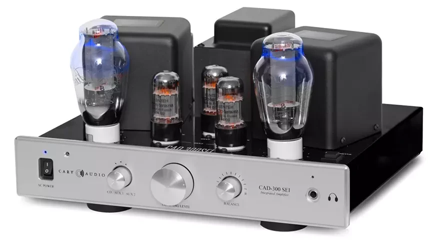

Cary Audio CAD-300SEI
5. Cary Audio CAD-300SEI
Цена – €8 000
30 лет на рынке! Однотактный интегральный усилитель в чистом классе A на паре ламп 300B с драйверными лампами 6SN7, Cary Audio CAD-300SEI появился в продаже в девяностые годы ХХ века и до сих пор является бестселлером – высокая мощность в 2 х 15 Вт гарантирует куда большой маневр при выборе спикеров, а динамические характеристики оказываются превосходными. Если хотите проверенную классику за относительно небольшую по меркам данной группы цену – все дорогие ведут к Cary Audio CAD-300SEI.

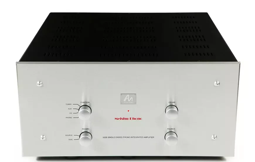

Audio Note (UK) Meishu Tonmeister
4. Audio Note (UK) Meishu Tonmeister
Цена – €14 000
Audio Note (UK) Meishu Tonmeister – новый интегральный усилитель от культовой британской компании. Модель выпускается в разных вариантах и может комплектоваться фонокрректором. Производитель заявляет мощность 2 х 8 Вт на канал на нагрузке 4 или 8 Ом, чистый класс A, нулевую общую обратную связь, ламповое выпрямление (комплект включает выпрямитель 5U4G, пару 300B и набор малосигнальных ламп).
Линейка построена по фирменной системе уровней исполнения – одна и та же схема выпускается в нескольких вариантах, различающихся качеством компонентов – трансформаторов, резисторов, конденсаторов и внутренней проводки. Заявленные параметры входа – входное сопротивление 100 кОм по линейному входу и 47 кОм для фонокорректора, чувствительность порядка 110-240 мВ для полной выходной мощности в зависимости от исполнения, разбаланс каналов не более 0,3 дБ. Но в случае с Audio Note (UK) Meishu Tonmeister цифры оказываются не важны – звучание аппарата просто завораживает, недаром он получил класс А от Stereophile.

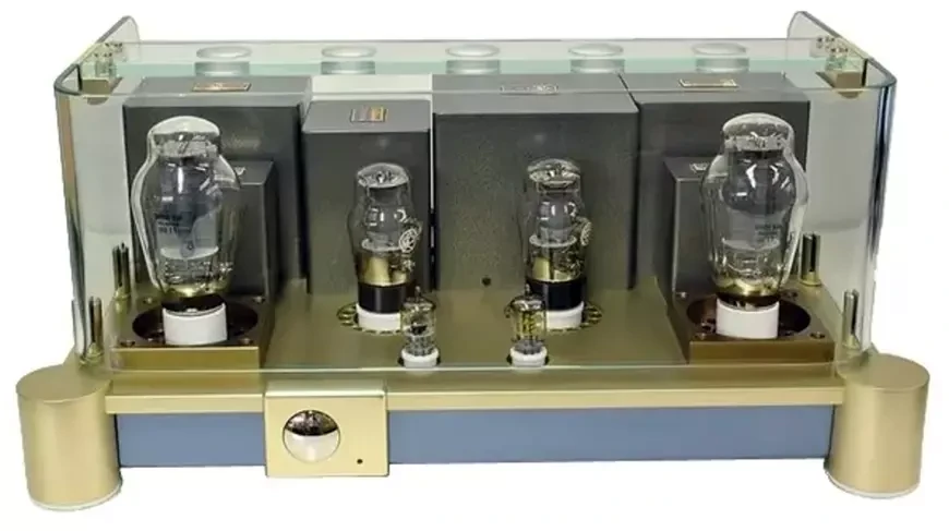

Wavac EC-300B
3. Wavac EC-300B
Цена – €14 000
Японский Wavac EC-300B умеет снимать с известной схемы чуть больше, чем принято, и предлагает 2 х 8 Вт выходной мощности. Звучание фирменное – исключительно воздушное и трёхмерное, схема однотактная в чистом классе А.  Фишка модели – фирменная схема межкаскадной связи с инвертированным трансформатором, разработанная Нобу Сисидо. Она полностью убирает из тракта разделительные конденсаторы, которые в классических схемах являются одним из основных источников окраски. Выходные трансформаторы заказные. Масса аппарата достигает 27 кг.

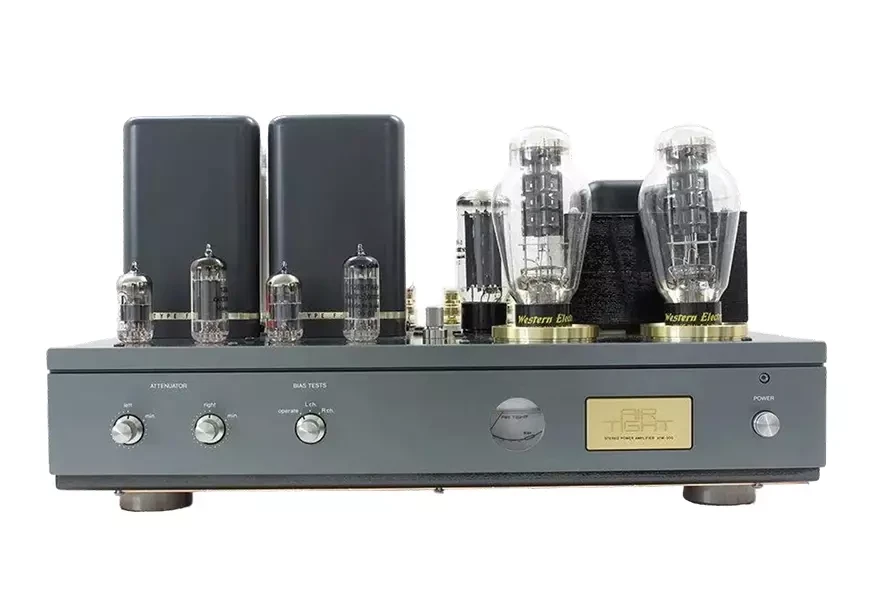

Air Tight ATM-300R
2. Air Tight ATM-300R
Цена – €16 999
Дорогой японский усилитель мощности – третье поколение модели, дебютировавшей в 1999 году. Air Tight ATM-300R предлагает 2 х 8 Вт на канал, коэффициент гармоник менее 1% на мощности 6 Вт, коэффициент демпфирования 7 на частоте 1 кГц, АЧХ от 30 Гц до 40 кГц по уровню -1 дБ при мощности 1 Вт. Отдельная конструктивная особенность – дроссель фильтра питания и сетевой трансформатор намотаны вручную с бумажной изоляцией. Вишенка на торте – регуляторы уровня, то есть, аппарат может работать без предусилителя в случае наличия одного источника в системе.
Ламповый комплект – две 300B, две 12BH7A, две 12AU7, выпрямитель 5U4GB. Трехкаскадная схема, где 12AU7 работает во входном каскаде, а 12BH7A в параллельном включении – в драйверном. Глубина обратной связи переключается пользователем и имеет три положения – 0, 4 и 6 дБ, что позволяет подстраивать выходное сопротивление под конкретную акустику. Входная чувствительность соответственно 230, 300 и 450 мВ. Масса 24,5 кг.

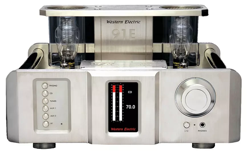

Western Electric 91E
1. Western Electric 91E
Цена – €18 500
Интегральный усилитель класса A от компании, которая и создала лампу 300B в 1938 году и реанимировала её выпуск сегодня. Аж 2 х 20 Вт – прорыв для данного класса, и тут он сразу ощутим, саунд мускулистый и точный, при этом сохраняющий исключительно прозрачность и ламповый почерк.
Достигается это патентованной технологией управляемого источника тока (Steered Current Source), которая управляет источником тока, привязанным исключительно к выходному напряжению лампы, что позволяет снять с 300B вдвое большую мощность, оставаясь в однотактном классе A. Дополнительные особенности – выходные трансформаторы выполнены в виде съёмных блоков, что позволяет владельцу сменить согласование под импеданс своей акустики без вмешательства в аппарат. Есть и встроенный фонокорректор с переключением между MM и MC, и режим работы только в качестве предусилителя для подключения внешнего усилителя мощности. Сетевой трансформатор тороидальный.
Это самый практичный вариант в категории для тех, чья акустика имеет чувствительность в районе 90-93 дБ и кому классических 8 ватт объективно не хватает.

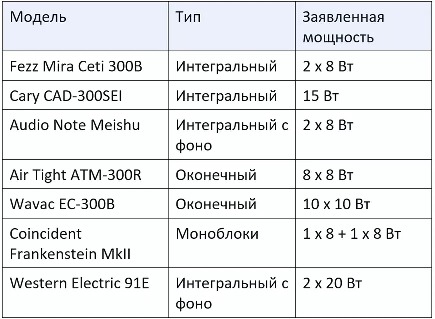

Сводная таблица
Сводная таблица

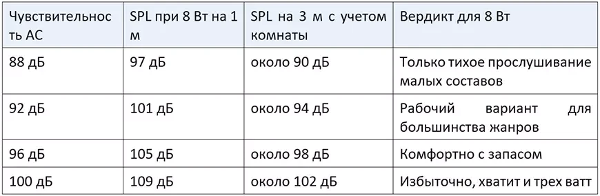

Что подойдет для вашей акустики?
Что подойдёт для вашей акустики
К полученному значению нужно применить поправку на динамический диапазон материала. БСО требует около 20 дБ запаса над средним уровнем. Если ваш комфортный средний уровень составляет 80 дБ, пики достигнут 100 дБ, и таблица выше показывает, что при чувствительности ниже 92 дБ вы будете упираться в ограничение.
Импеданс не менее важен
При выходном сопротивлении усилителя 2 Ома и акустике, импеданс которой меняется от 4 до 16 Ом, отклонение амплитудной характеристики составит около 2,5 дБ. Формула – отклонение в дБ равно 20 умножить на десятичный логарифм отношения Z к сумме Z и выходного сопротивления, считаем для минимума и максимума импеданса и берём разницу.
Акустика для однотактного усилителя
Практический вывод – акустика для однотактного усилителя должна иметь не только высокую чувствительность, но и ровный импеданс. Идеальный вариант – номинал 8 или 16 Ом с отклонениями в пределах двукратных.

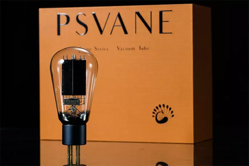

Триод прямого накала 300B
Лампы – что нужно знать про эксплуатацию

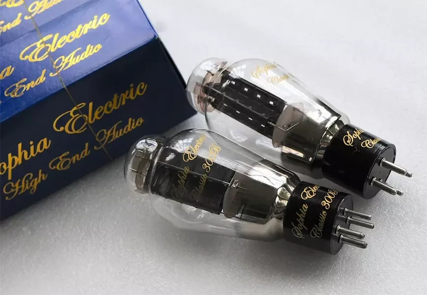

•   Производители 300B. Сегодня триод выпускается в США, Китае, Словакии, Чехии и ряде других стран. Разброс по звучанию между экземплярами разных производителей реален и измерим – различаются коэффициент усиления, крутизна и спектр искажений.
•   Подбор в пару. Для однотактной схемы согласование двух ламп между собой менее критично, чем для двухтактной, поскольку каждая лампа работает на свой канал независимо. Требовать подбора пары с точностью до долей процента не обязательно, но желательно.
•   Смещение. Автоматическое смещение снимает вопрос обслуживания. Фиксированное требует периодической проверки.
•   Бюджет на замену. Комплект выходных ламп известного производителя может составлять заметную долю цены усилителя начального уровня.
