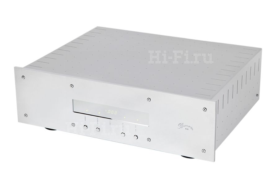

Сетевой кондиционер с номером 948 принадлежит к топовой линейке Burmester Reference Line, как и блистательная пара 808 / 909 — предусилитель и усилитель мощности, протестированная нами в прошлом номере. Он обеспечивает компенсацию постоянного напряжения на входе и имеет фильтры, подавляющие высокочастотные помехи, для четырех розеток из восьми.
Сетевой кондиционер Burmester 948

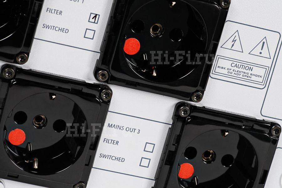

Сетевой кондиционер отличается от регенератора сетевого питания тем, что не воспроизводит заново идеальную синусоиду на выходе, но пытается улучшить то, что приходит из розетки. Разные компании делают акцент на различные аспекты несовершенства сети. В Burmester считают, что значительная деградация звучания возникает из-за небольшого в абсолютных цифрах (несколько милливольт), но всегда присутствующего «смещения» — постоянной составляющей сетевого напряжения, которая, в частности, обусловливает протекание постоянного тока в обмотках трансформаторов усилителей, что приводит к намагничиванию и вызывает слышимый гул и другие отрицательные эффекты (например, искажение формы сигнала). Соответственно, фирма запатентовала собственную схему автоматической компенсации смещения, не оказывающую негативного влияния даже на мощные подключаемые устройства (стабилизации напряжения не производится, как это и следует из названия устройства). Кроме того, розетки кондиционера (в базовом варианте — несколько, а при желании, по заказу, и все) могут быть оборудованы фильтрами с большой крутизной, которые подавляют высокочастотные помехи, приходящие от разнообразной цифровой аппаратуры. Розетки с этими ФВЧ, в отличие от сетевых гнезд без фильтров, рассчитаны на проходящий ток в 10 А и предназначены для источников сигнала, в том числе видеотехники.

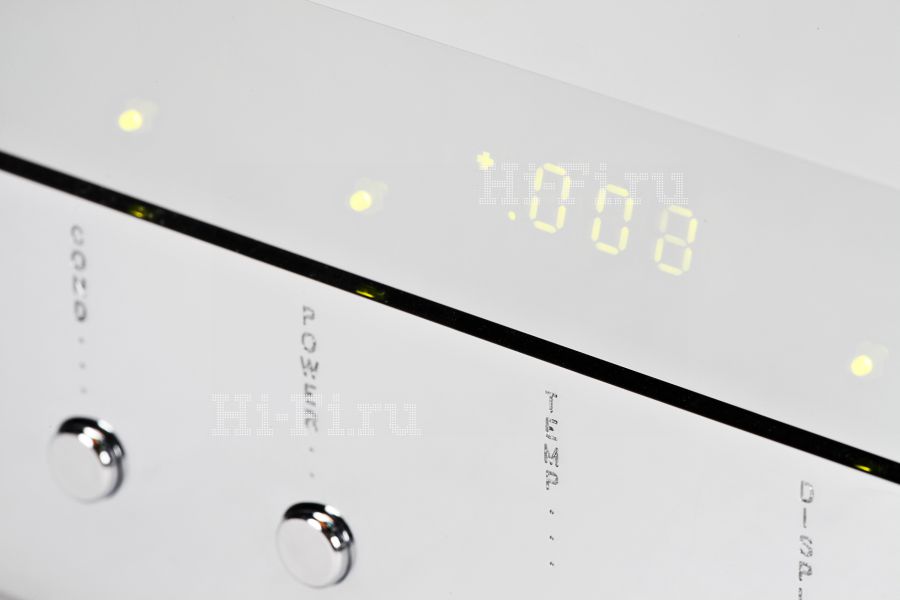

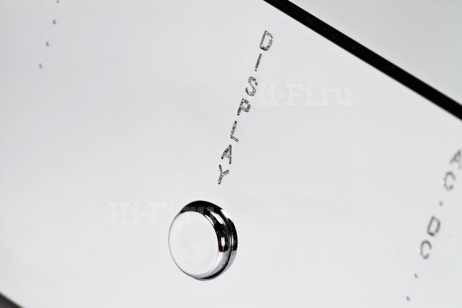

Кнопок на передней панели немного — всего четыре. Они отвечают за перевод прибора в рабочий режим, включение схемы компенсации смещения, включение фильтров и переключение показаний экрана со значения сетевого напряжения в вольтах на величину постоянного смещения в милливольтах. При включении кондиционера на информационном дисплее приятными изумрудными символами отображаются перечисленные параметры, а также актуальная температура устройства. Burmester 948, помимо пассивного охлаждения через алюминиевые стенки, вентиляционные прорези на боках и перфорацию на верхней крышке, снабжен защитными контурами от перегрева, так что при превышении определенной температуры он автоматически отключается.

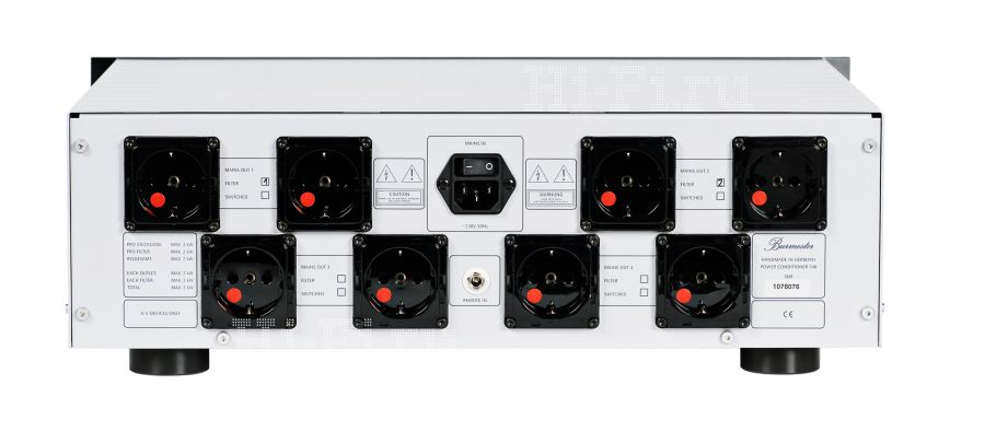

Тип – сетевой кондиционер | Название – Burmester 948 | Количество розеток – 8, попарно сгруппированные, переназначаемые (4 на 10 А c ФВЧ и 4 без фильтра) | Максимальная коммутируемая мощность на каждой розетке, Вт – 2000 | Полная коммутируемая мощность, Вт – 2000 | Энергопотребление (standby / idle / maximum), Вт – 8 / 10 / 2000 | Габариты, см – 48,2 x15,5 x 40 | Масса, кг – 13
