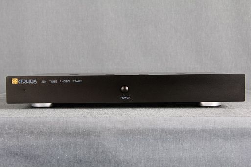

В отличие от многих близких по стоимости фонокорректоров, данная модель заключена в корпус стандартных для Hi-Fi аппаратуры размеров. Более того, об использовании в ней ламп можно догадаться только по надписи на передней панели – сами двойные триоды 12AX7 надежно скрыты от глаз пользователя внутри. Что, кстати, также идет в разрез с современной модой, которая требует выставлять наличие вакуумных компонентов напоказ. С другой стороны, такое решение позволит установить на фонокорректор другой не слишком тяжелый компонент, а также сэкономить место в стойке.

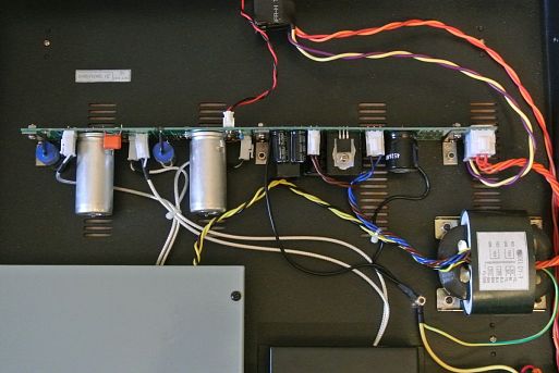

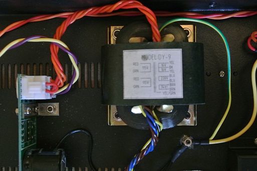

Аппарат весьма увесистый, что свидетельствует об использовании здесь полноценного линейного источника питания на хорошем трансформаторе. Кстати, версия с цифрой II в названии как раз и отличается от предыдущей улучшенной силовой частью, а также использованием выходных конденсаторов и резисторов более высокого класса. Однако главным преимуществом Jolida JD 9 II перед конкурентами по классу является его абсолютная универсальность.

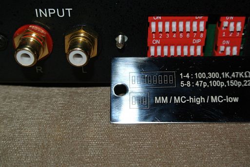

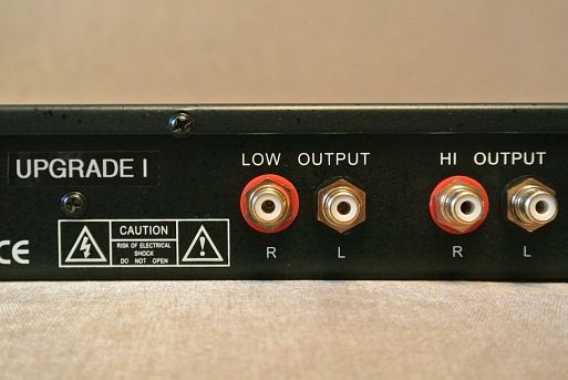

Перед нами ламповый фонокорректор, способный работать практически с любыми головками, как ММ типа, так и МС. Для этого у него есть все необходимое. Так, коэффициент усиления варьируется поканально от 60 дБ для ММ до 85 дБ для МС с низкой чувствительностью, есть также промежуточный вариант с усилением 75 дБ для МС с чувствительностью от 0,5 до 1,5 мВ. По умолчанию входное сопротивление здесь составляет 100 кОм, однако достаточно снять серебристую крышечку на задней панели, и под ней обнаруживается целый набор дип-переключателей, позволяющих выставить не только нужное значение сопротивления от 100 Ом до 47 кОм, но и подключить емкость для оптимального согласования некоторых моделей ММ-головок. Доступные значения – 47, 100, 150 и 220 пикофарад. Конечно, пуристы от винила могут сказать, что такое количество дополнительных переключателей на пути сигнала непременно должно отрицательно сказаться на его качестве, однако по нашему опыту в рамках оптимизированной схемы подобное решение является абсолютно оправданным. Субъективной деградации качества звука мы не отметили, причем это касается не только продукции Jolida, но и моделей других производителей. Очевидно, что влияние на звук данного решения является ничтожным по сравнению с другими факторами.
Jolida JD 9 II
Гибкость конструкции Jolida JD 9 II этим не исчерпывается. Здесь также есть два выхода, предназначенных для подключения к системам разного типа. Первый, помеченный как Low Output, имеет напряжение 0,5 В и должен использоваться при соединении фонокорректора с предварительными усилителями с высокой чувствительностью. Второй же выход High Output с напряжением 1,8 В нужен для подключения к более традиционным интегральным и предварительным усилителям. Как мы видим, инженеры Jolida постарались предусмотреть практически все возможные сценарии эксплуатации своего детища. С точки зрения удобства эксплуатации предъявить претензий решительно невозможно.

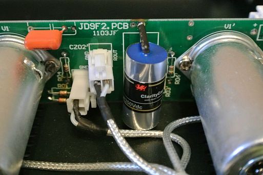

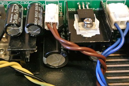

Здесь необходимо также отметить, что Jolida JD 9 II поставляется в нескольких модификациях, у нашего аппарата на задней стенке имеется наклейка Upgrade I, что означает следующую за базовой моделью версию. В чем конкретно заключается данный апгрейд не указано, однако под крышкой обнаружились высокоскоростные диоды Hexfred, электролиты Rubycon, полипропиленовые конденсаторы ClarityCap, подобранные лампы Tung Sol с позолоченными выводами и весьма качественная проводка. Не зря с момента появления на рынке первого поколения JD 9 за ним закрепилась слава самого тщательно скрываемого секрета в аудио. На профильных американских форумах существуют целые сообщества владельцев данного корректора, которые обмениваются между собой вариантами твиков и апгрейдов, включающих установку винтажных ламп и дорогих аудиофильских конденсаторов. Причем даже после трат на подобные эксперименты получившийся результат все равно выигрывает у любых конкурентов по соотношению цены и качества, что называется, в одну калитку. Да, новая версия стала чуть дороже стандартной, зато, судя по всему, вобрала в себя накопленный за десятилетия опыт эксплуатации. Но как обстоят у нее дела со звуком?
