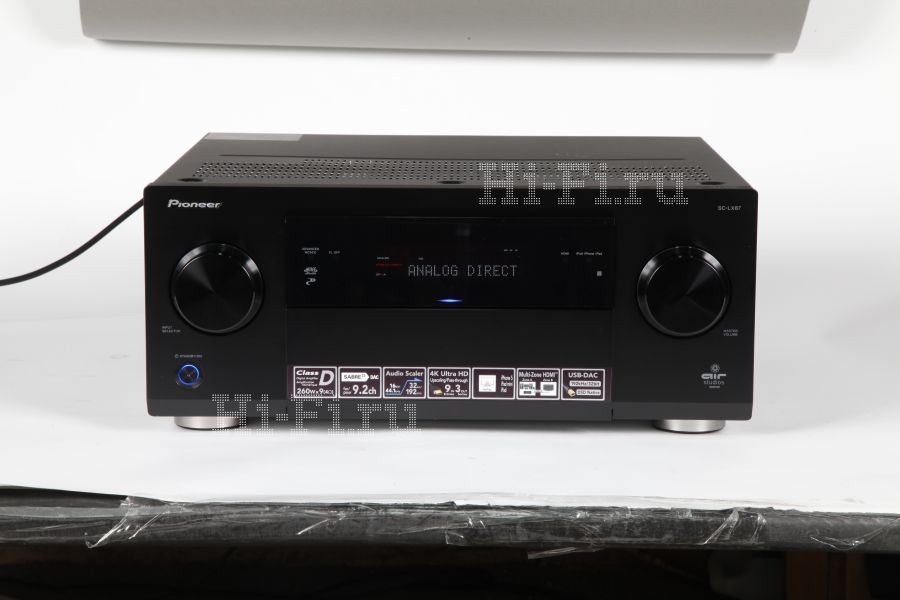

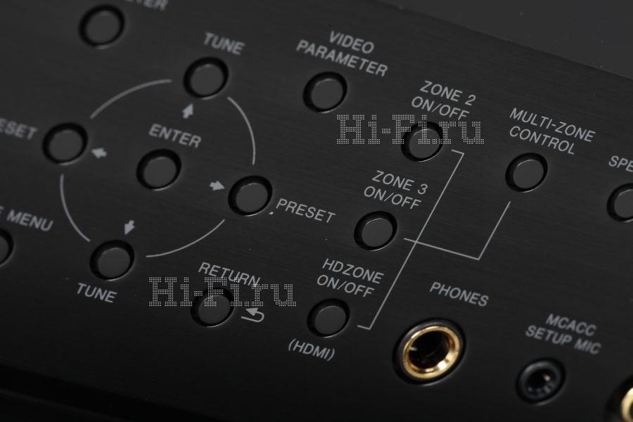

Дизайн Pioneer SC-LX87 не претерпел каких-либо существенных изменений относительно предшественника и выполнен в фирменной строгой концепции. Прикрывающая информационный дисплей накладка из темного пластика и дверца, за которой таятся коммутационные разъемы оперативного доступа и второстепенные органы управления, словно наложены сверху на лицевую панель. Слева и справа от этого выступа смонтированы крупные круглые рукоятки селектора входов и регулятора громкости с тонким хромированным ободком. Под селектором входов расположена клавиша перевода ресивера в режим standby, подсвечиваемая при включении аппарата. Все остальные органы управления и порты спрятаны за дверцей. Там мы обнаружим порт HDMI для подключения видеокамеры, фотоаппарата, игровой консоли или мобильного гаджета, разъем USB для коммутации с портативными проигрывателями, смартфонами и внешними накопителями, гнездо для измерительного микрофона системы автоматической калибровки и выход на наушники. Порт HDMI на фасаде, как и у предшественника, поддерживает MHL (Mobile High-Definition Link), то есть к ресиверу можно подсоединять смартфоны и планшеты под управлением операционной системы Android для трансляции с них видео с разрешением 1080p и многоканального аудио вплоть до конфигурации 7.1. Причем, новинка поддерживает вторую версию MHL, что позволяет работать с трехмерным видео с разрешением Full HD. Находящиеся тут же клавиши управления позволяют обойтись без пульта ДУ, хотя, конечно, в основном командовать устройством будут с его помощью.

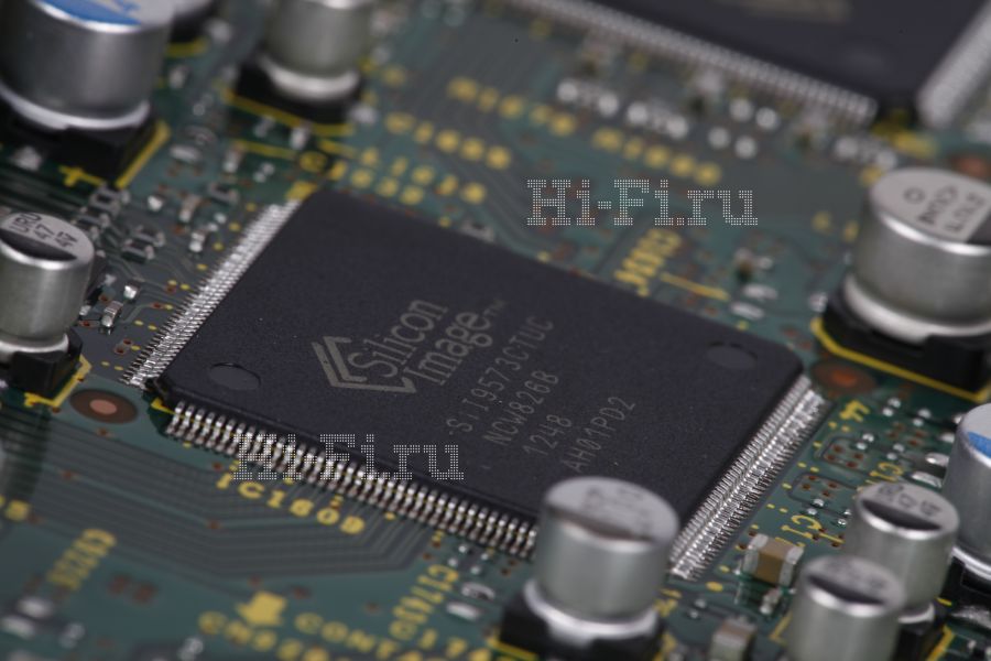

Pioneer SC-LX87 способен не только коммутировать видео с разрешением 4K, но и масштабировать любой входной сигнал до такого разрешения. Правда, порты HDMI здесь версии 1.4b, а значит, видео 4K поддерживается только с параметрами 24p, 25p и 30p.

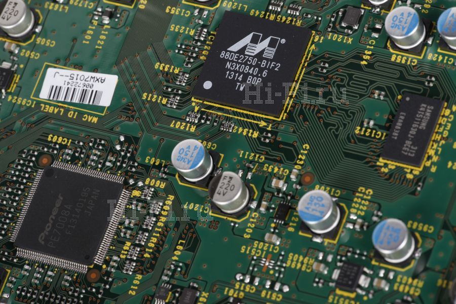

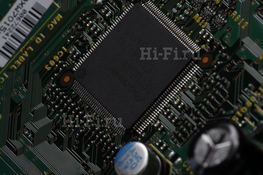

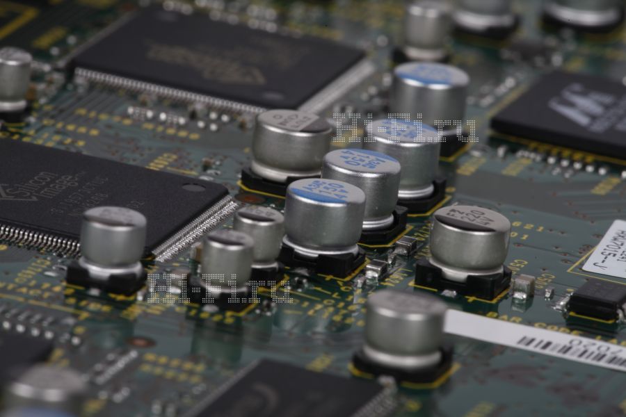

Остановимся подробнее на новшествах, реализованных во флагманском ресивере Pioneer последнего поколения. Все они сконцентрированы в цифровой его части. Процессорная начинка осталась прежней — как и в предшественнике, тут работают два 32-битных процессора Aureus TMS320DA808 компании Texas Instruments. А вот блок ЦАП новый. За цифроаналоговое преобразование во всех каналах отвечает знаменитый чип SABRE32 Ultra DAC фирмы ESS. В последнее время это решение применяется в аудиокомпонентах самого высокого класса. Также нельзя пройти мимо увеличения числа входных портов HDMI — всего их девять, включая один на лицевой панели. И все же гораздо интереснее другое — теперь AV-ресивер способен не только коммутировать видео с разрешением 4K, но и масштабировать любой входной сигнал до такого разрешения. Правда, порты HDMI здесь версии 1.4b, а значит, видео 4K поддерживается только с параметрами 24p, 25p и 30p. Калибровку в конкретных акустических условиях выполняет система Advanced MCACC, созданная в сотрудничестве с профессионалами звукозаписи из AIR Studios. Она не только устанавливает параметры декодера окружающего звучания, но и настраивает параметрический эквалайзер в каждом канале для выравнивания итоговой амплитудно-частотной характеристики домашнего кинотеатра. Кроме того, Advanced МСАСС успешно борется со стоячими волнами и компенсирует собственные резонансы помещения.

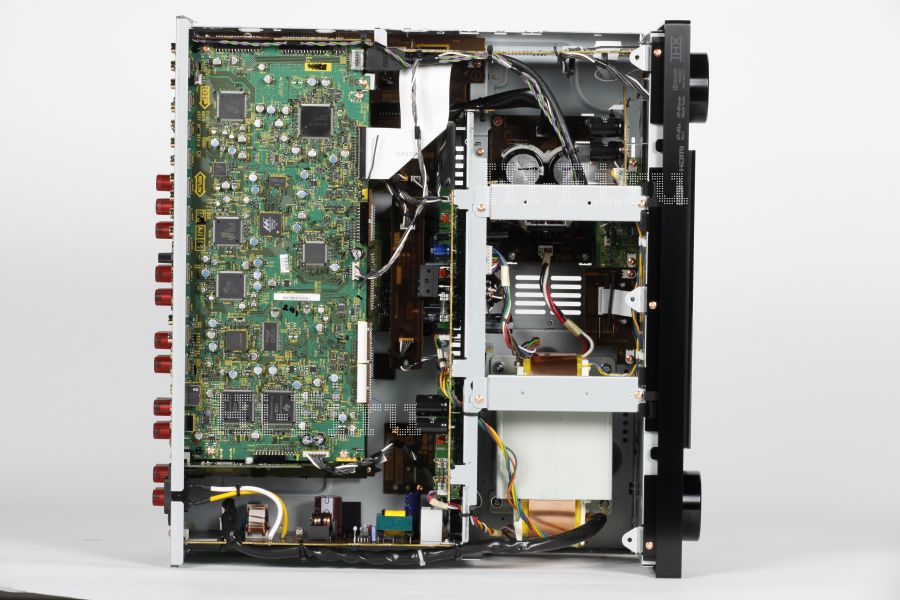

Конструкция Pioneer SC-LX87 отличается оригинальной трехмерной структурой шасси, уменьшающей вибрации, раздельным питанием функциональных блоков аналогового и цифрового аудио/видео, а также их размещением в экранированных отсеках корпуса для исключения взаимных наводок. В аналоговой части ресивера изменения не столь заметны. Все девять каналов усиления построены на фирменных модулях Class D3, работающих в классе D. Они очень компактны, отличаются высоким КПД и, как следствие, малым энергопотреблением. Подобно предшественнику, Pioneer SC-LX87 потребляет из сети всего 370 Вт. Невзирая на этот факт, при сопровождении кинофильмов он продемонстрировал впечатляющую динамику и масштаб в самых напряженных сценах, отработав саундтреки без намека на перегрузку. Отмечу эффективность системы автокалибровки Advanced MCACC — ей действительно удалось скомпенсировать все акустические огрехи нашей комнаты прослушивания. Кристально чистое и детальное звучание с энергичным и собранным басовым регистром было лишено бубнения и гула — спутников так называемых стоячих волн и паразитных резонансов помещения. Pioneer SC-LX87 формирует очень плотное окружающее звуковое поле с хирургически точной отработкой мельчайших деталей, сочетающейся с прекрасной передачей объема.

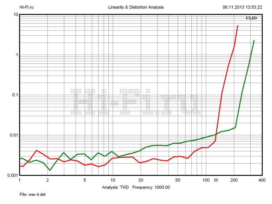

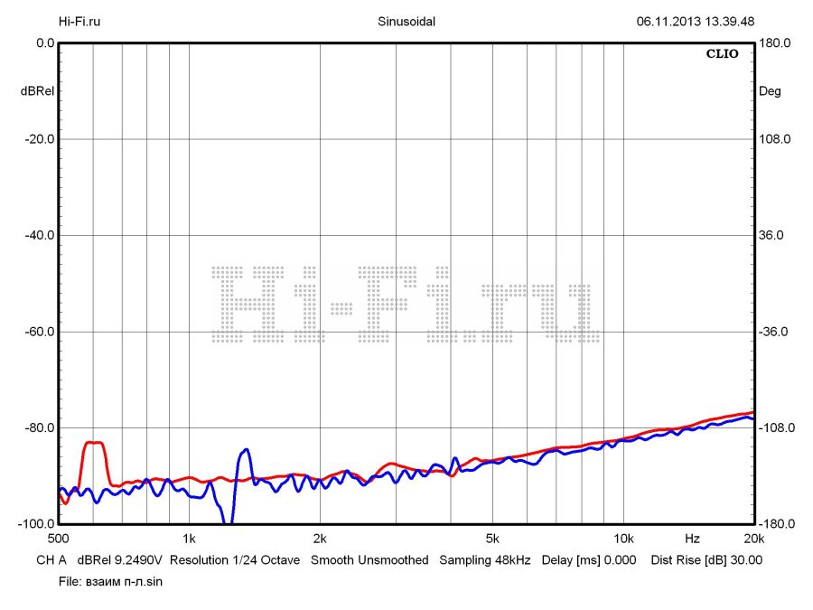

В области ВЧ у ресивера Pioneer SC-LX87 наблюдается зависимость АЧХ от сопротивления нагрузки. Так, при балласте 8 Ом мы наблюдаем подъем графика (рис. 1, красная кривая), начиная с 3 кГц. На 20 кГц прибавление уровня сигнала составляет 1 дБ. Отсюда и высокое значение неравномерности характеристики. Полоса пропускания сигнала в этом случае составляет 65 кГц. При нагрузке 4 Ом на частоте 20 кГц мы наблюдаем уже спад характеристики в –0,6 дБ и сужение рабочей полосы до 42 кГц. Очевидно, золотой серединой для минимизации частотных искажений является сопротивление нагрузки 6 Ом. Именно таким стабильным импедансом в высокочастотном диапазоне должна обладать акустическая система, подключенная к ресиверу. На том же рисунке фиолетовым цветом показана характеристика при отключенном режиме Direct (8 Ом), оранжевым — при активном темброблоке, желтым и синим — диапазон частотной коррекции. Зависимость коэффициента нелинейных искажений от выходной мощности для 8 и 4 Ом приведена на рис. 3 (частота сигнала 1 кГц). Максимальная величина последнего параметра при КНИ 0,7% составляет 180 и 292 Вт соответственно. Ослабление сигнала между каналами ниже порога различимости (не хуже 82 дБ на 10 кГц). Отношение сигнал/шум — 109 дБА.

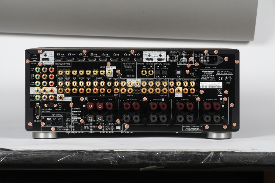

Тип – AV-ресивер | Название – Pioneer SC-LX87 | Выходная мощность, Вт – 9 х 220 (на 6 Ом, при ПКГ 1%, на частоте 1 кГц, при загрузке одного канала) | Многоканальная выходная мощность, Вт – 850 (на 8 Ом, при ПКГ 1%, на частоте 1 кГц, при одновременной загрузке 9 каналов) | Коэффициент гармонических искажений, % – 0,04 (на 8 Ом, при 130 Вт, на частоте 1 кГц) | Энергопотребление, Вт – 370 | Система автокалибровки – да, Advanced MCACC | Коммутация HDMI v.1.4b, входов / выходов – 9 / 3 | Видеоскалер – да (до разрешения 4K) | Конвертер аналоговых видеосигналов в HDMI – да | Видеовходы – композитные (4), компонентные (3) | Видеовыходы – композитные (4), компонентные (2) | Аудиовходы – Phono, RCA (5), цифровые оптические (2), цифровые коаксиальные (2), многоканальный аналоговый 7.1 | Аудиовыходы – RCA (3), цифровой оптический, многоканальный аналоговый 11.2 | Дополнительно – сертификация THX Ultra2 Plus, MHL 2.0, USB, USB Type B, DLNA, LAN, совместимость с Apple AirPlay (с поддержкой iPhone 5, iPad Mini), совместимость с Windows 8, тюнер AM/FM (с RDS), адаптер Wi-Fi | Габариты, см – 43,5 x 18,5 x 44,1 | Масса, кг – 18,1

Макс. мощность (0,7% КНИ, 1 кГц) на 8 / 4 Ом, Вт
180 / 292
Макс. мощность (0,7% КНИ, 8 Ом) на 1 кГц / 80 Гц / 10 кГц, Вт
180 / 178 / 182
КНИ на 0,5 Рмакс, на 1 кГц / 80 Гц / 10 кГц, %
0,005 / 0,003 / 0,093
Переходное затухание между каналами на 10 кГц, не менее, дБ
82
Отношение сигнал/шум, дБА
109
Коэффициент демпфирования (8 Ом, 80 Гц)
135
Неравномерность АЧХ в полосе 20 Гц — 20 кГц, дБ
1
Спад на частоте 80 кГц, дБ
6,6
