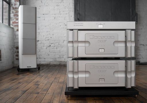

Слева направо: АС Bryston Middle T Active, активный фильтр (кроссовер) Bryston BAX-1 и пара усилителей мощности Bryston 21B-SST Cubed в демокомнате фирмы Bryston.

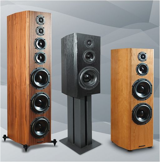

Далее вступает в работу активная акустика, подключенная к усилителям по схеме триампинга. Фирма позиционирует такие колонки как отдельный класс акустики. При этом можно обойтись всего одним шестиканальным усилителем Bryston 24 В-SST Cubed (2х300 Вт и 4х75 Вт на 8 Ом), который идеально подойдет к колонкам Mini T Active, да и Middle T Active он легко качнет достаточно уверенно. Все зависит от размера комнаты, где установлена аппаратура. Если Mini T способна уверенно работать в помещениях площадью от 10 до 30 м2, то задача Middle T Active - озвучивание помещений площадью от 20 до 50 м2. Флагман Model T Active потребует как минимум пары 21B-SST Cubed.
Bryston Active System
Слева направо: Model T Active, Mini T Active и Middle T Active в различных вариантах отделки шпоном.

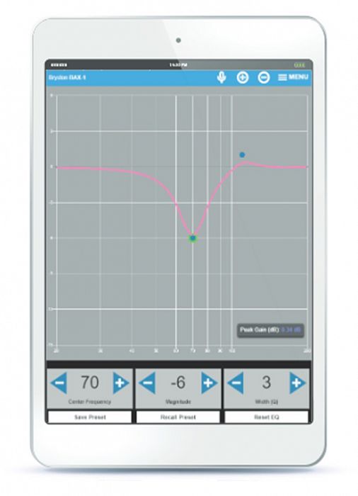

При этом ВАХ-1 позволяет системе подстроиться под акустические свойства комнаты для прослушивания. В его мозги зашит браузер, а в инструкции пользователя есть подробные указания, как это можно сделать. Bryston обещает регулярные обновления программного обеспечения кроссовера, но настоятельно рекомендует все подстройки производить исключительно силами квалифицированных дилеров. На выставке кроссовер был идеально настроен для компенсации акустических свойств демонстрационного зала, который в своем первозданном виде был не слишком пригоден для воспроизведения качественного звука.

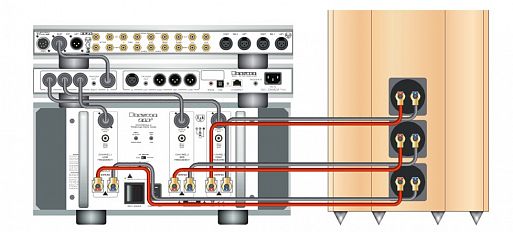

На рисунке показана схема подключения по правому каналу: предусилитель BP-26 подключен симметричным сигнальным кабелем к кроссоверу ВАХ-1, который такими же симметричными кабелями подключен к усилителю 21В-SST Cubed, а тот по триампингу к акустике. Левый канал подключается аналогичным образом.
