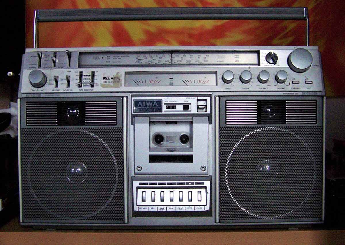

Aiwa TPR-990
Aiwa TPR-990
Лучшая модель в серии TPR была выпущена на рынок в 1980 году. Максимальная мощность бумбокса составляла 2 х 6 Ватт на 8 Ом, которую обеспечивали две микросхемы Panasonic AN7146M, включенные в мостовом режиме. Дека с логическим управлением, устанавливаемая в бумбоксе, оснащалась двумя двигателями и сендастовой головкой, и обеспечивала частотный диапазон от 45 до 18 000 Гц при работе с лентой типа Metal.

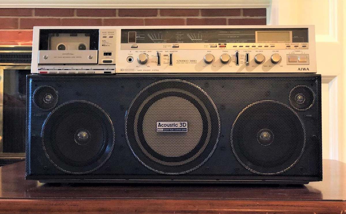

Топовый моноблочный бумбокс, впервые выпущенный в 1981 году. Эта солидная машина весит 8,8 килограммов без батареек, в ней устанавливались два басовика диаметром 14 см, два 5 см твитера и 17-ти сантиметровый пассивный излучатель с плоским диффузором. Кассетная дека имела коэффициент детонации 0,038% и частотный диапазон от 35 до 16 000 Гц, то есть была способна посрамить некоторые стационарные магнитофоны. Усилитель был построен на сборках Panasonic AN7146 и выдавал долговременную мощность в 2 х 7 Ватт. Как видим, оснащение модели отличное, к сожалению, дело немного портит пассивный излучатель, лишенный не только магнитной системы, но и центрирующей шайбы. Поэтому на треках, насыщенных басом, он может вносить искажения, особенно если подвес у него не в лучшем состоянии.

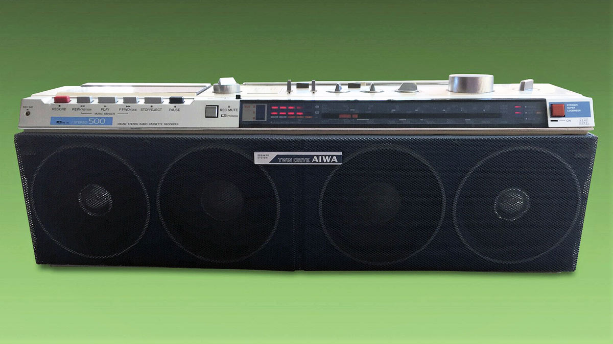

Aiwa CS-500 (CS-J50)
Редкий бумбокс, появившийся на рынке в 1982 году, и оснащенный четырьмя излучателями – два по 10 см и два по 9 см. Карман для кассет располагался на верхней панели, качество лентопротяжного механизма было отличным – детонация не превышала 0,05%. Мощность модели превышала 2 х 5 Ватт, для усиления отдачи на басу использовался контур DSL (Dynamic Super Loudness). В бумбоксе был как линейный вход для внешних источников, так и линейный выход с деки на внешний усилитель.

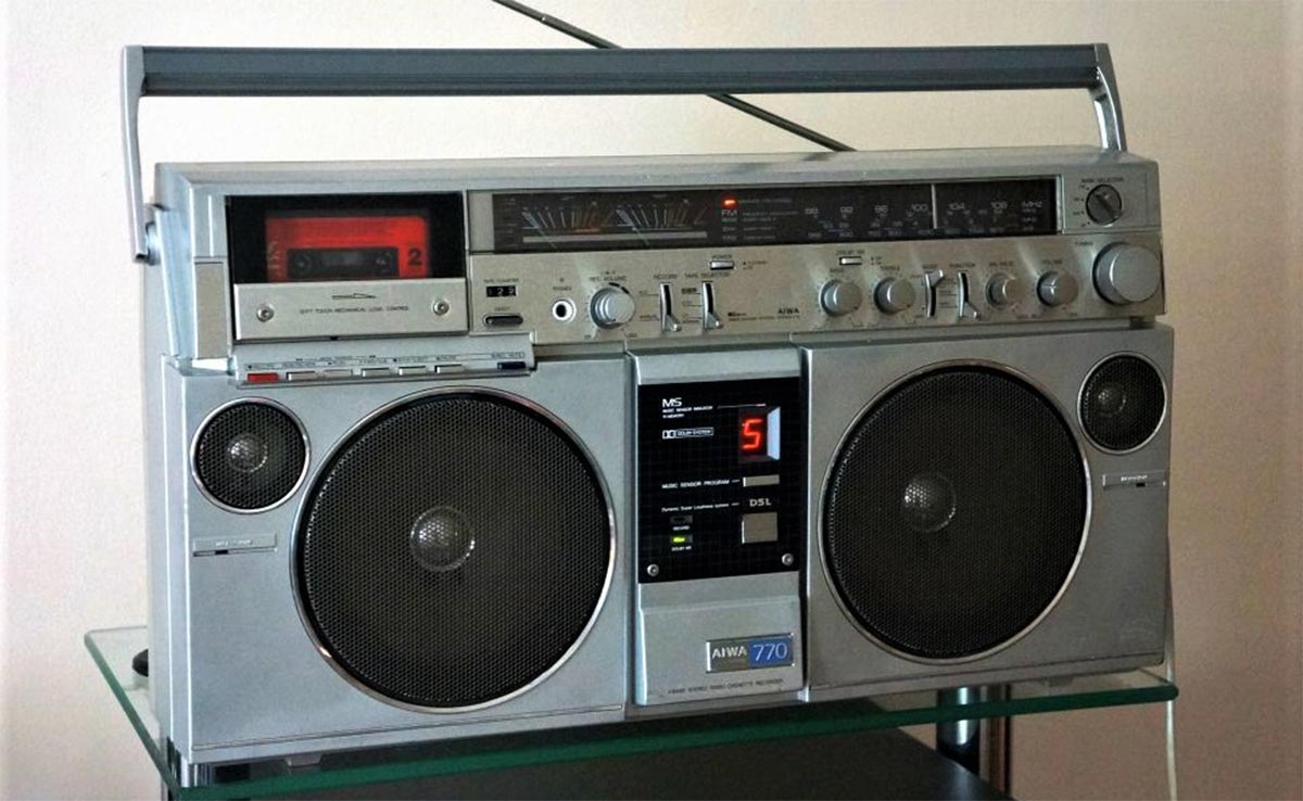

Aiwa CS-770 (CS-J77)
Солидная магнитола с одним кассетным карманом отличалась от старшей 880-й модели отсутствием пассивного излучателя, применением 16-см басовиков и меньшей мощностью за счет использования одной сборки Panasonic AN7146 вместо двух. В результате бумбокс выдавал 2 х 5 Ватт с искажениями в 10%, зато в нем установлена та же замечательная кассетная дека с высокими показателями – поддержка кассет четвертого типа и частотный диапазон до 16 кГц, а также функцией поиска треков.

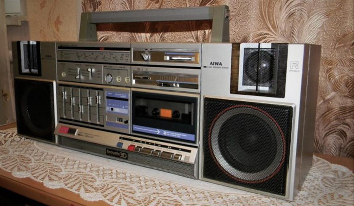

Aiwa CA-70
Aiwa CA-70
Еще одна трехблочная магнитола, вышедшая на рынок в 1983 году. Она отличалась интересным пассивным излучателем под названием Acoustic 3D, скрытым под кассетной декой. При этом работал он только в том случае, когда акустические системы были присоединены к центральному блоку, поскольку для приведения его в движение требовался воздушный поток, выходивший через боковые (!) порты в корпусах колонок. Такое решение позволяло получать неплохой напор на НЧ от 10-см басовиков, которыми оснащался бумбокс. Кассетная дека, как всегда, была отличной и имела коэффициент детонации не выше 0,045%.

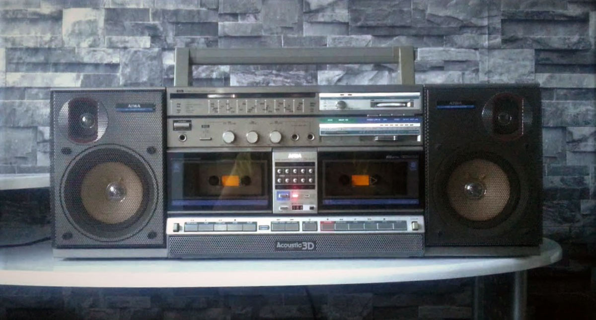

Aiwa CA-W20
Aiwa CA-W20
Флагманский трехблочный бумбокс, выпускавшийся с 1984 года. В нем устанавливалась двухкассетная дека с функцией автоматической перезаписи. Круглые клавиши, расположенные между кассетными карманами, позволяли напрямую выбрать номер трека, который нужно было переписать с одной кассеты на другую. Магнитола также оснащалась пассивным излучателем Acoustic 3D, пенополиуретановые подвесы которого довольно быстро приходили в негодность и требовали замены. Колонки оснащались 12-см НЧ-динамиками и 5-см пищалками, для автономной работы бумбоксу требовались 9 батареек.

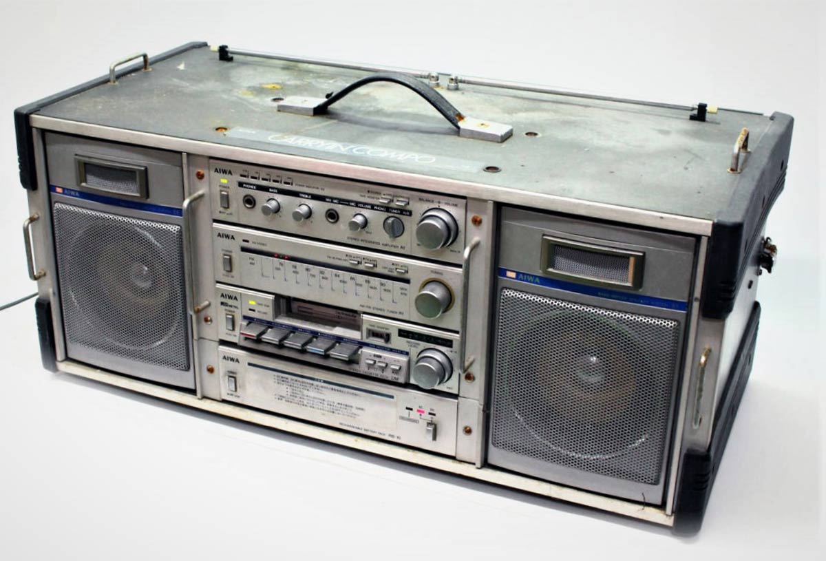

”Aiwa
Aiwa Carryin’Compo
Данная модель, фактически, представляла собой портативную компонентную систему, которая могла работать как от сети, так и от батареек, а также автомобильного аккумулятора. В её состав входил тюнер, интегральный усилитель, качественная кассетная дека с поддержкой всех типов кассет и системой шумопонижения Dolby. К ней предлагался специальный чехол для переноски с ручкой и встроенный антенной, а также отдельный аккумуляторный блок. Общий вес системы превышал 10 килограммов, а выходная долговременная мощность была заявлена на уровне 2 х 11 Ватт. Это был уже настоящий портативный Hi-Fi!
