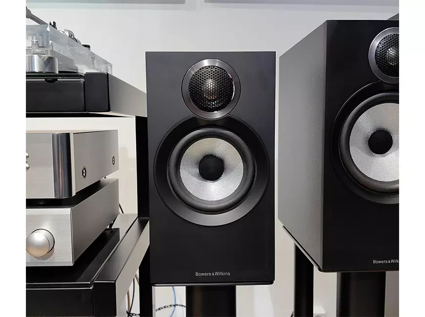

B&W 607 S3

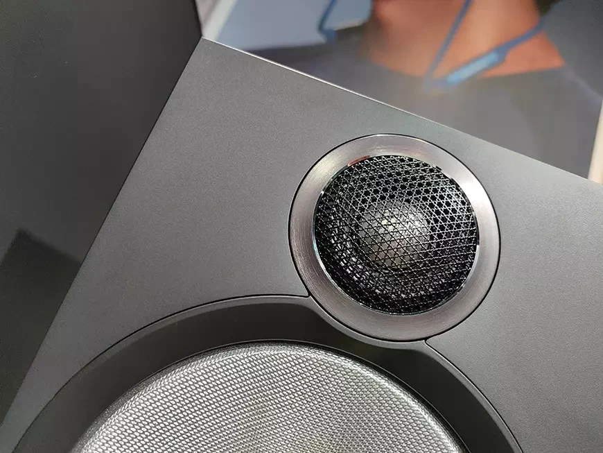

Младшие полочные АС шестисотой серии имеют двухполосную конструкцию и оснащены небольшим СЧ/НЧ-динамиком – его диаметр составляет 130 мм, а диффузор изготовлен из фирменного серебристого материала Continuum. Высокочастотный динамик, как и во всех остальных обновленных моделях, получил двойной титановый купол Double Dome, состоящий из двух мембран. Лёгкий и очень жёсткий основной купол толщиной 25 микрон подкреплен вторым титановым кольцом толщиной 30 микрон. Нагрузочная трубка, которую «видит» за собой купол, стала длиннее, что снижает её резонансную частоту и обеспечивает более открытое звучание, на которое меньше влияет корпус, в котором находится твитер.
Обновленная «шестисотая» серия акустических систем от Bowers & Wilkins
Традиционный порт фазоинвертора с профилем Flowport выведен на заднюю стенку, на нижней панели появилась металлическая резьбовая вставка для крепления к верхней пластине фирменных подставок FS-600 S3. Чувствительность системы невысока – всего 84 дБ, а при номинальном сопротивлении 8 Ом минимум импеданса составляет 3 Ома, так что малышам потребуется хороший усилитель для полного раскрытия потенциала. При габаритах 300 х 207 х 165 мм весит каждая колонка 4,65 кг.

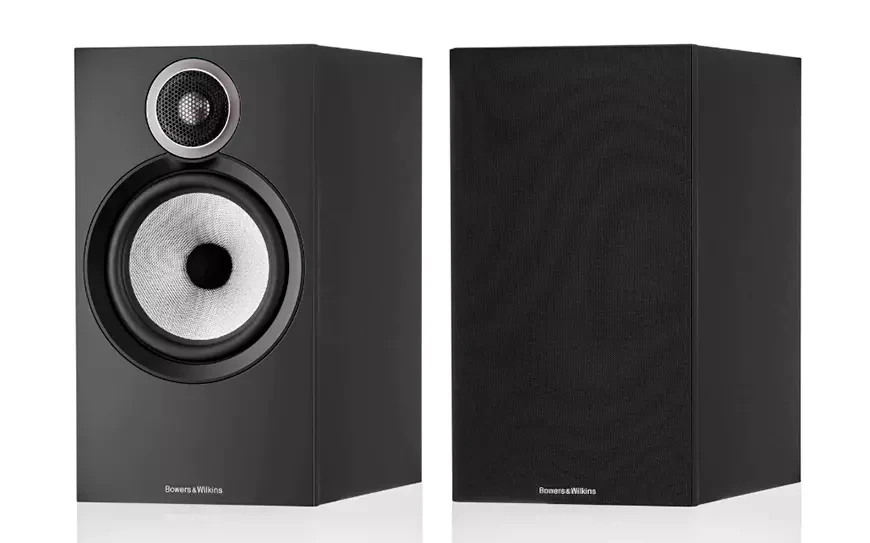

Крупные полочники отличаются увеличенным объёмом корпуса, размерами и весом, а также большим диаметром основного динамика. Он составляет 165 мм, а в центре диффузора из материала Continuum расположена мягкая фазовыравнивающая вставка, одновременно служащая для поглощения вибраций. Напомним, что основным преимуществом диффузоров из серебристого материала является их контролируемый переход из поршневого в зональный режим излучения, что помогает более точно настроить разделительный фильтр.
Точно рассчитанная ажурная защитная сетка высокочастотного излучателя позаимствована у 800-й серии, а размещение твитера ближе к СЧ/НЧ-драйверу облегчает их согласование и, в теории, должно благотворно сказаться на точности фазочастотной характеристики. Нижняя панель получила резьбовую втулку для надежного крепления к стойке, на задней панели находятся порт фазоинвертора и обновленные клеммы для акустических проводов. В отличие от младшей модели 606-е обладают более высокой чувствительностью – 88 дБ при том же номинальном сопротивлении в 8 Ом (с минимумом на 3,7 Ом). Габаритные размеры – 344 х 300 х 189 мм, вес – 7,05 кг.

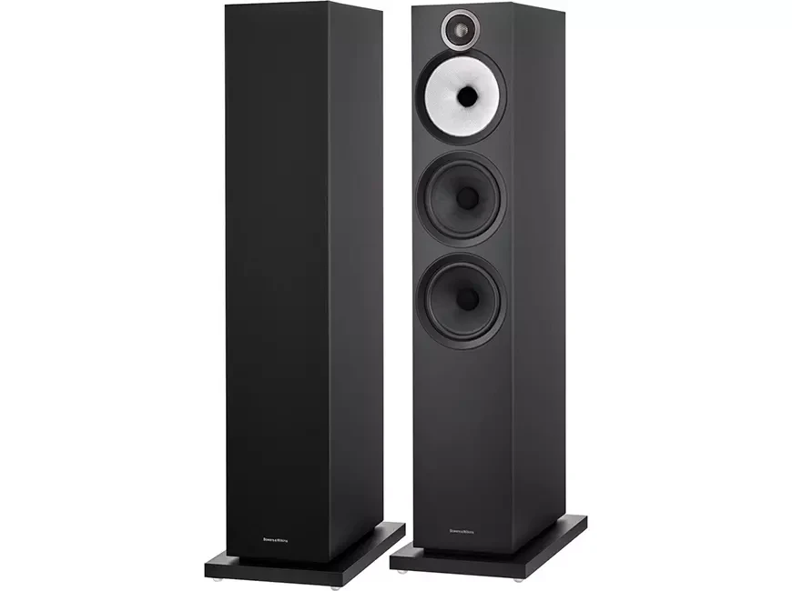

Старшая модель серии традиционно имеет трёхполосную конструкцию с отдельным среднечастотным излучателем FST (Fixed Suspension Transducer) диаметром 150 мм. Диффузор из материала Continuum здесь закреплен на жёстком подвесе с демпфером из пенистого материала, магнитная система динамика увеличилась в размерах и стала более мощной. Два басовика с бумажными диффузорами диаметром 165 мм также получили усиленную магнитную систему от 700-й серии, а титановый купол твитера, как и во всех новых моделях, окружен профилированной монтажной пластиной для улучшения диаграммы направленности.
Порт фазоинвертора находится в нижней части задней стенки корпуса, прямо под ним расположены обновленные терминалы для кабеля – такие же, что и в 700-й серии. В постамент, на который опираются колонки, можно вкрутить либо шипы, либо резиновые ножки в виде полусферы.
Акустические системы B&W 607 S3, 606 S3, 603 S3
B&W 603 S3 обладают самой высокой чувствительностью среди всех моделей серии – она составляет 90 дБ (2,83 В на 1 метре), минимум импеданса – 3 Ома при номинальном сопротивлении 8 Ом. Высота корпусов с учетом постамента – 1020 мм, ширина – 190 мм, глубина – 368 мм (без постамента). Весит каждая колонка 27,5 кг, жёсткость корпусов в обновленной версии увеличена за счет использования внутренних распорок из древесины более высокого качества. Ещё одно новшество заключается в применении в разделительных фильтрах высококачественных байпасных конденсаторов, обеспечивающих более высокое разрешение и прозрачность звучания.

B&W 607 S3

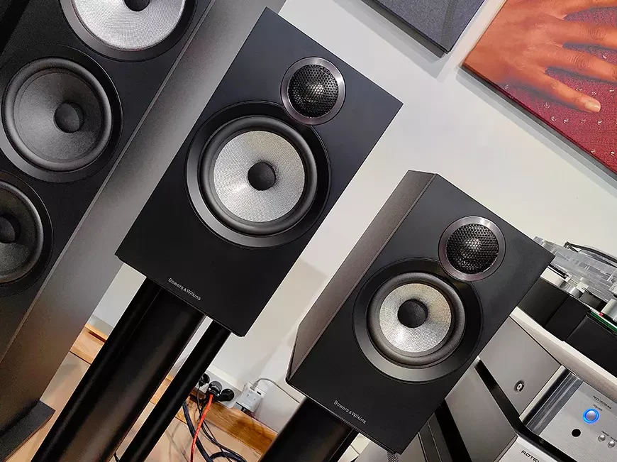

Как уже было отмечено, низкая чувствительность младших мониторов требует выкручивать ручку усилителя если не до предела, то весьма прилично. Тем не менее, никаких сложностей с созданием нужного уровня звукового давления у тестового комплекта не возникло. Малыши могут играть весьма громко и без слышимых искажений, а на соответствующих записях поток воздуха из фазоинвертора способен легко задуть свечу. Есть ли улучшения по сравнению с предыдущим поколением? Разумеется, есть, и первое, на что сразу обращаешь внимание, это существенно улучшившаяся артикуляция и атака в высокочастотном диапазоне – перкуссия так и искрится серебром. Бас, при правильной расстановке в небольшом помещении, вполне способен потрясти внутренности слушателя – на композициях Infected Mushroom напор был просто пугающим.

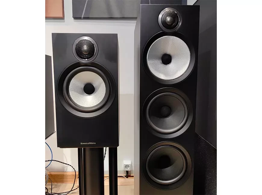

Вполне логично, что с увеличением объёма корпуса и размера основного динамика в почерке старших мониторов появилась и большая свобода жеста – работа ударной установки Джона Бонэма на No Quarter была впечатляющей, то же самое можно сказать и о ритм-секции на дебютном альбоме ZAZ. Обратной стороной стала чуть большая расслабленность мидбаса по сравнению с младшей моделью, но это совершенно естественно. Улучшенная атака на ВЧ здесь также присутствует, а доступный запас громкости заметно увеличился.

Единственная напольная модель в серии уверенно демонстрирует преимущества хорошо настроенной трехполосной системы. Потратьте некоторое время на размещение колонок в комнате, и они вознаградят вас динамичным и масштабным звуком с отличной атакой по всему диапазону. Бас у системы просто превосходный – при способности используемого усилителя отдавать в нагрузку хороший ток трудно желать лучшего в помещениях площадью до 25 квадратных метров. Особенно подкупает скорость реакции на импульс – в этом плане B&W 603 S3 явно превосходят полочные модели серии. Обязательно обеспечьте механическую развязку колонок от пола, а перед системой положите толстый ковер – это позволит побороть ранние отражения от пола.
