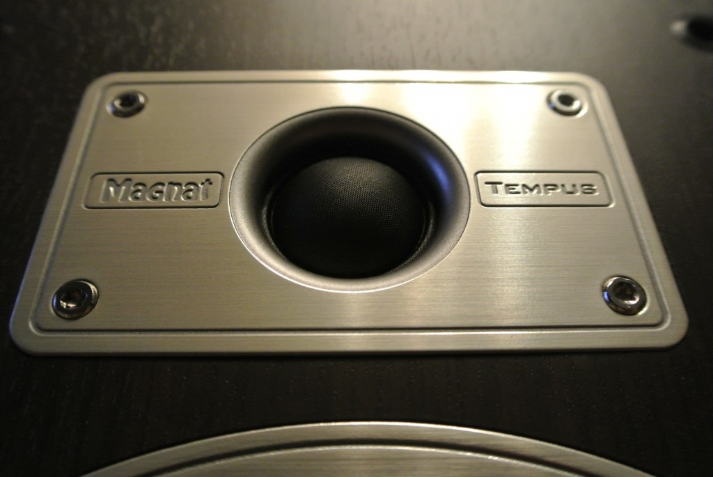

Высокочастотный диапазон в Tempus 33 озвучивается дюймовым твитером с куполом из тканого материала и мощной неодимовой магнитной системой. Металлическая накладка вокруг купола служит небольшим волноводом, позволяющим оптимизировать диаграмму направленности на высоких частотах. Разделительный фильтр четвертого порядка – спад 24 дБ на октаву – оптимизирован по фазе, плюс в нем использованы довольно качественные комплектующие. Частота раздела полос установлена на 3300 Гц. Терминалы для подключения кабелей вполне традиционные, и пусть клеммы не слишком большие и расположены близко друг к другу, их вполне хватит для использования как разделанных, так и просто луженых проводов среднего сечения. В целом для своей ценовой категории младшая модель от Magnat выглядит очень солидно, в ней реализованы фактически все условия для получения качественного звука.
