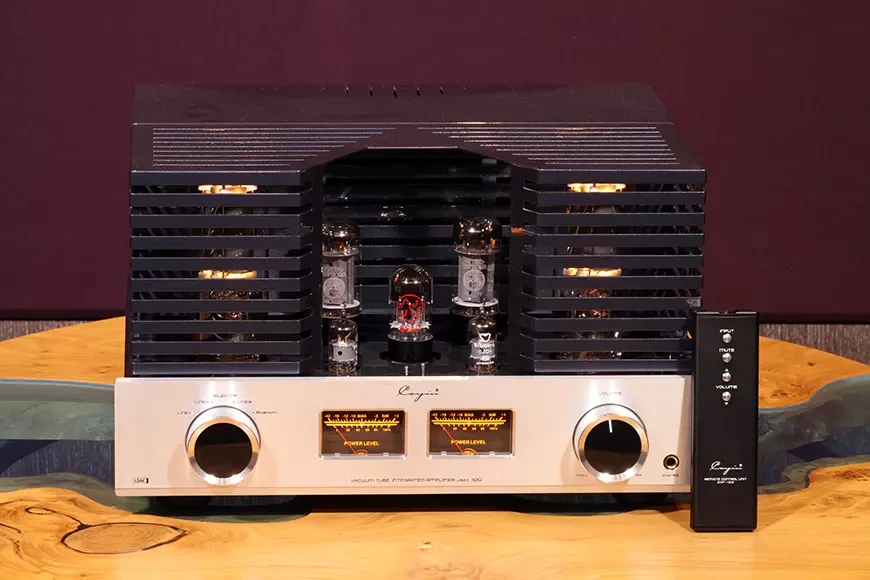

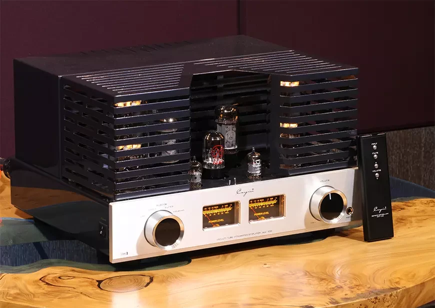

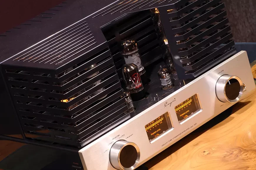

На бумаге Cayin Jazz 100 выглядит той самой золотой серединой лампового звука, в поисках которой аудиофилы зачастую перебирают множество компонентов – высокая мощность, чистый класс А и проверенные временем лампы. Модель построена по классической однотактной схеме, позволяющей получить максимум ламповой магии, однако при этом обладает достаточной мощностью для уверенного контроля большого спектра акустических систем.

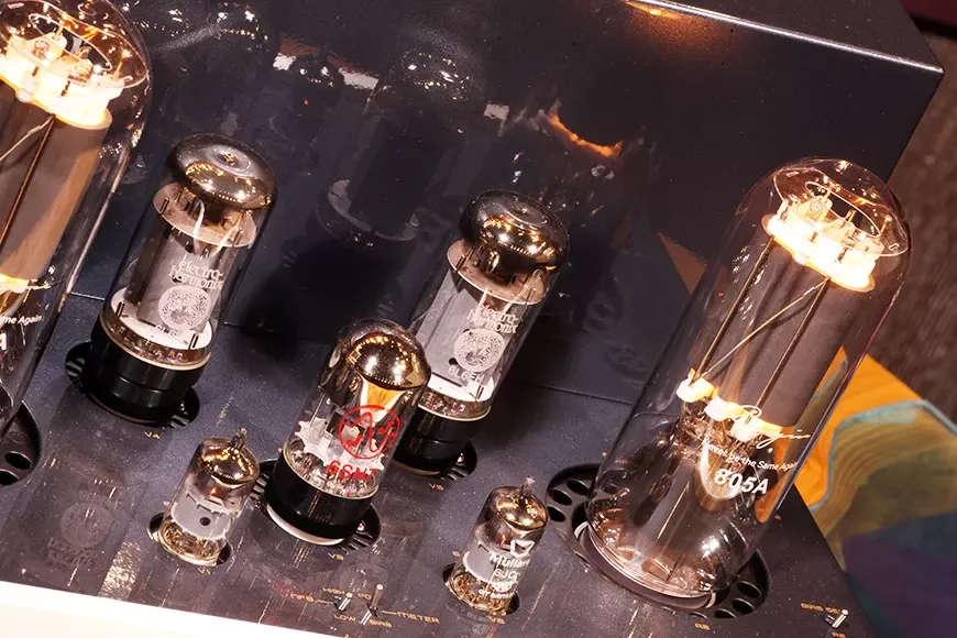

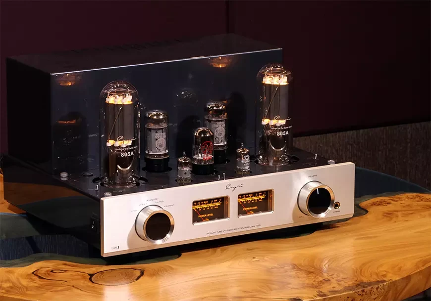

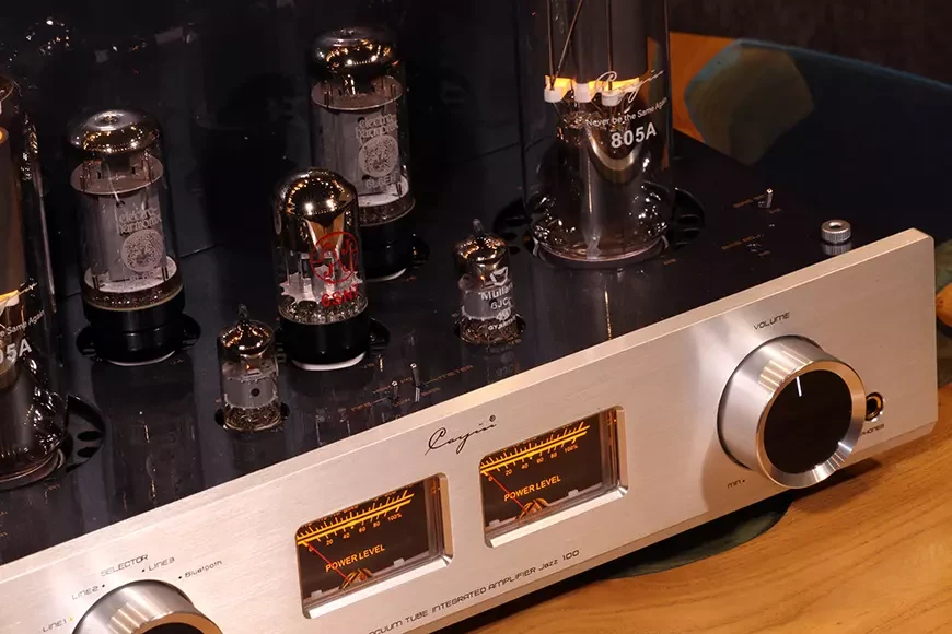

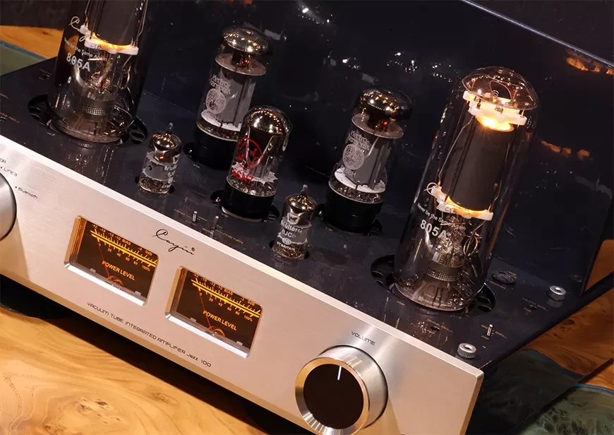

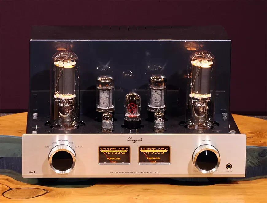

Входной каскад здесь выполнен на британских NOS-лампах Mullard 6JC6 и словацкой JJ 6SN7, в качестве драйвера выбраны российские 6L6EH производства Electro-Harmonix (производитель рекомендует также попробовать EL34, 6CA7, 5881, 6550, KT88, KT90 для получения желаемой динамики и окраски звука), а мощные выходные триоды 805A с маркировкой Cayin сделаны по специальному заказу в Китае. Выходная мощность составляет 46 Ватт на канал в классе А, реализовать солидный потенциал ламп помогают специально разработанные выходные трансформаторы на Ш-образном сердечнике. В блоке питания использован тороидальный трансформатор, обеспечивающий максимальное электропотребление в 410 Ватт.

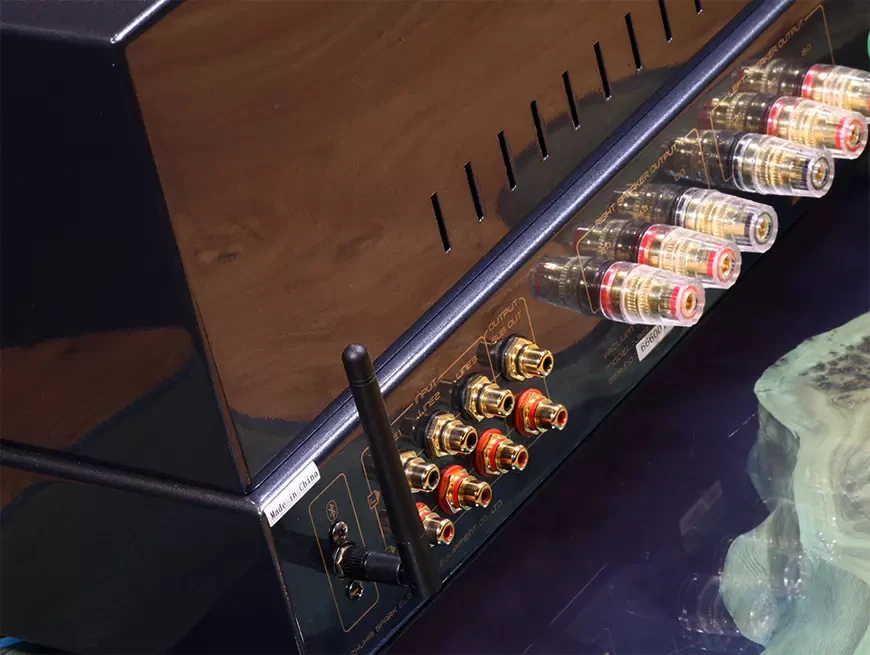

Усилитель Cayin Jazz 100 является практически полностью аналоговым устройством, за исключением встроенного беспроводного модуля Bluetooth с поддержкой кодеков LDAC, aptX HD и aptX LL. Его наличие может показаться кощунством, но таковы требования современных пользователей. Кроме того, за преобразование сигнала отвечает не чипсет Qualcomm QCC5125, на котором построен адаптер, а отдельный ЦАП на чипе ES9018K2M от компании ESS Technology, так что качество звучания должно быть на высоте даже при беспроводной трансляции музыки с вашего смартфона или планшета. Впрочем, вы вовсе не обязаны пользоваться беспроводными возможностями устройства.

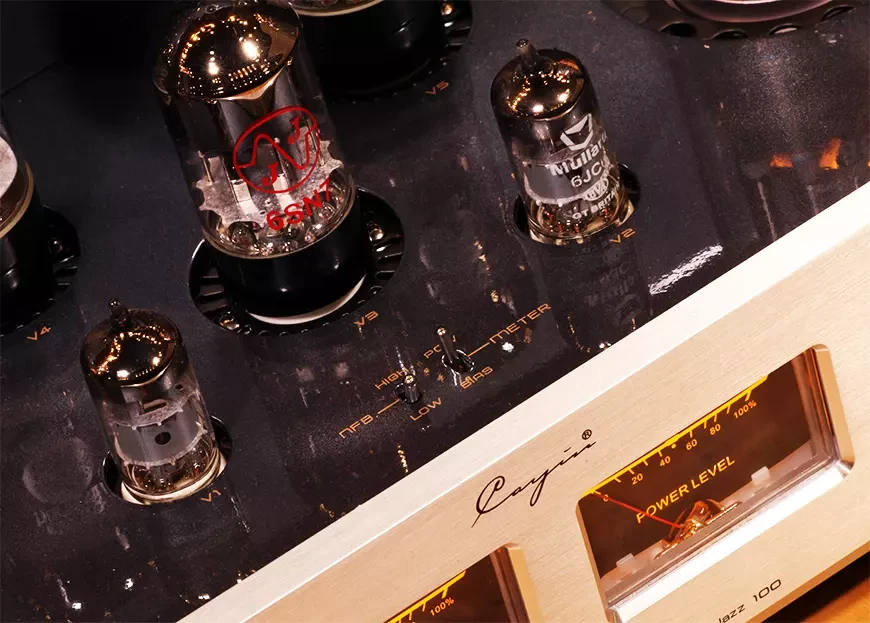

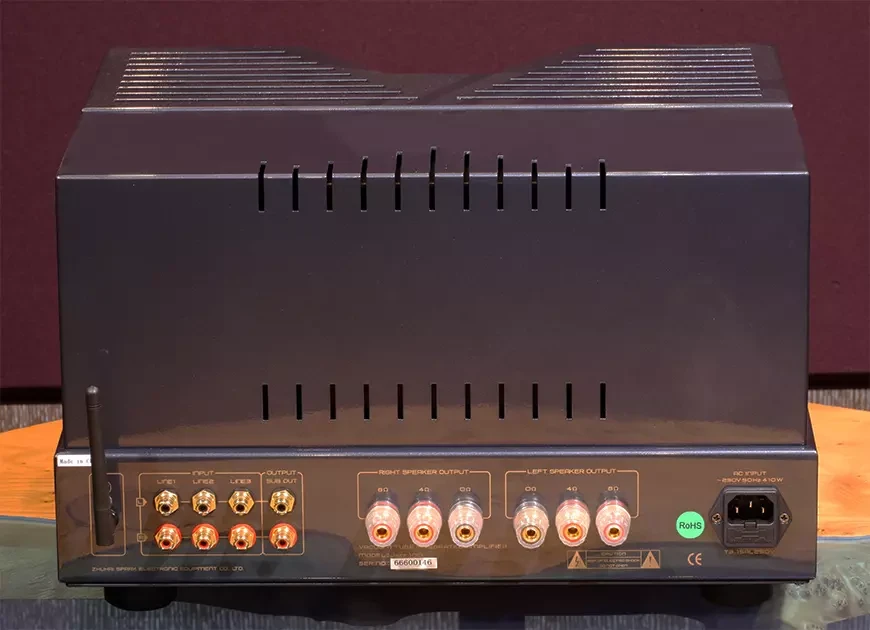

Для подключения аналоговых источников сигнала в усилителе Cayin Jazz 100 предусмотрены три линейных входа с чувствительностью 320 мВ и сопротивлением 100 кОм. Последняя цифра снижает требования к выходному каскаду подключаемого устройства, однако потенциально может привести к более высокому фону всей системы, особенно если источник – обычно проигрыватель винила или магнитофон – обладают собственным повышенным уровнем шума. К счастью, производитель предусмотрел такой сценарий и снабдил усилитель контуром балансировки фона, управлять которым можно с верхней панели. Ещё один тумблер – переключатель уровня обратной связи, позволяющий оптимизировать звучание усилителя для лучшей сочетаемости с разными акустическими системами. Какие именно каскады охватывает петля, производитель не уточняет.
Интегральный ламповый усилитель Cayin Jazz 100

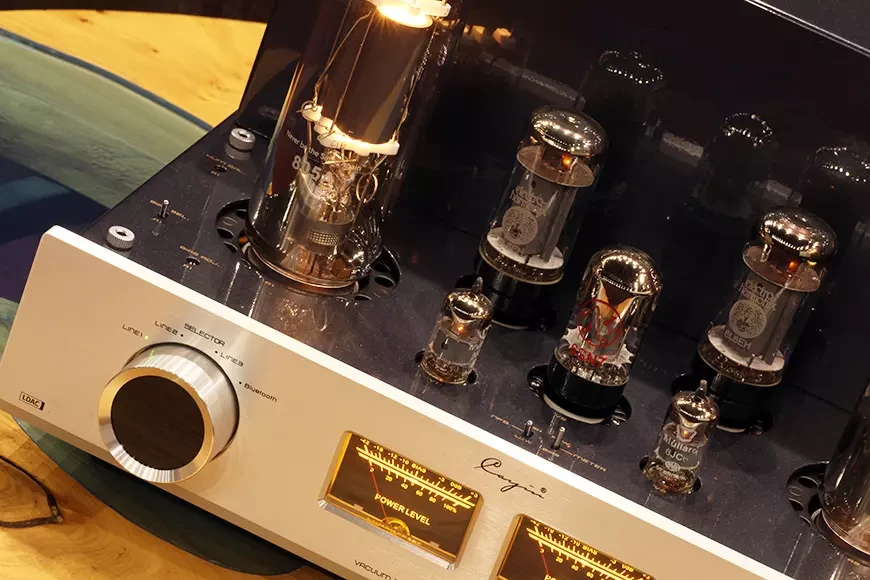

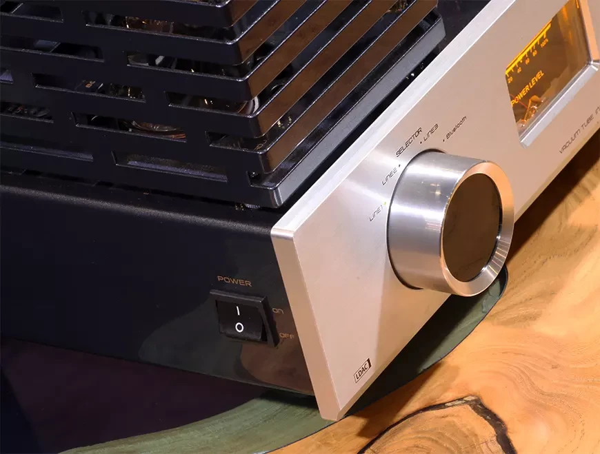

Помимо переключателя входов и ручки регулировки громкости – для этого используется моторизованный потенциометр производства ALPS – на передней панели есть два больших стрелочных индикатора и разъём джек 6,35 мм для подключения проводных наушников. Каскад выхода на наушники организован на отдельной обмотке мощного выходного трансформатора и, следовательно, способен раскачать практически любые головные телефоны на рынке. Кстати, левый стрелочный индикатор может также использоваться для индикации тока смещения выходных ламп в процессе его подстройки – соответствующие резисторы расположены рядом с цоколями ламп.

Для подключения акустических систем в усилителе есть отдельные клеммы для 4-омных и 8-омных колонок. Здесь нужно в очередной раз отметить, что далеко не всегда номинальное сопротивление, указанное в паспорте акустических систем, соответствует оптимальному при выборе той или иной пары клемм.  Условно говоря, АС номинальным сопротивлением 8 Ом вполне могут иметь реальный минимум импеданса существенно ниже 4 Ом, да ещё и расположенный в области нижнего баса. Поэтому наилучшим подходом, не требующим инструментального измерения импеданса подключаемых АС, является эмпирический – следует подключить акустику поочередно к двум разным парам клемм и внимательно послушать, обращая особое внимание на контроль низкочастотного диапазона.

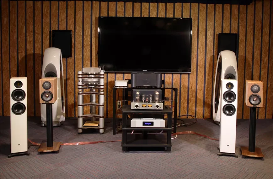

Прослушивание было организовано в демонстрационном зале компании Аудиомания в большом акустически подготовленном помещении. Помимо усилителя Cayin Jazz 100 в состав системы входил цифровой проигрыватель Metronome Le Player 4, а также две пары акустических систем – напольные ELAC Solano FS 287 и полочные Penaudio Cenya Diamond.
