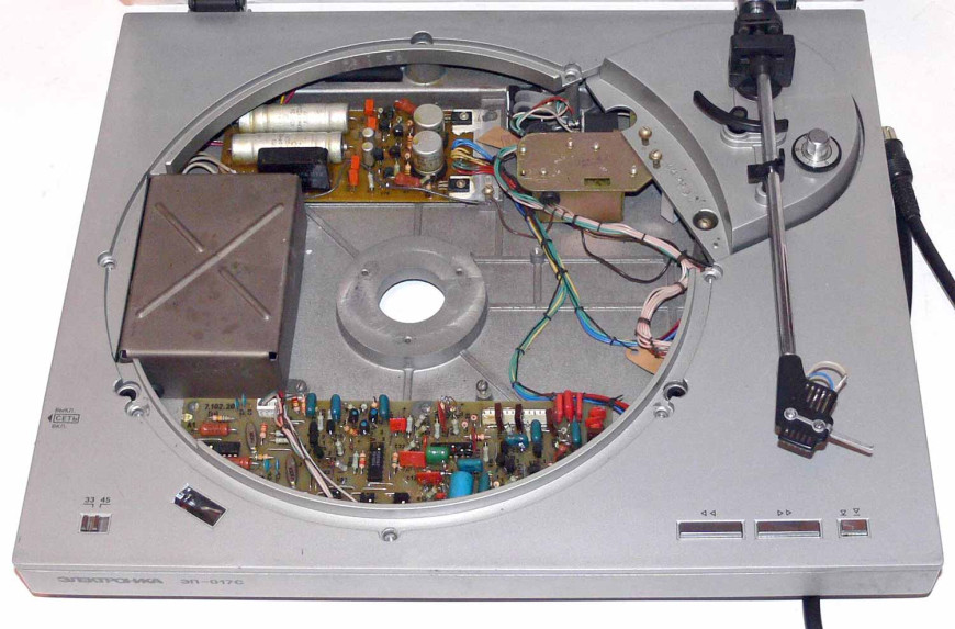

«Электроника 017» (точнее — «Электроника ЭП-017-стерео») — советский виниловый проигрыватель высшего класса, выпускавшийся Казанским НПО «Элекон» с 1985 года. Устройство отличалось продвинутой для своего времени конструкцией: прямой привод диска с двенадцатиполюсным трёхфазным бесколлекторным двигателем, кварцевая стабилизация частоты вращения, электромагнитная система демпфирования тонарма.
Проигрыватель поддерживает две скорости — 33,33 и 45,11 об/мин, воспроизводит диапазон частот от 20 до 20 000 Гц. Корпус из литого алюминиевого сплава придаёт конструкции жёсткость; габариты — 400 × 120 × 340 мм, масса — 10 кг.
Среди функций — автостоп, регуляторы прижимной и противоскатывающей сил, выход на усилитель. Несмотря на высокое качество отдельных экземпляров, модель отличалась нестабильностью из-за вариаций в комплектующих; некоторые узлы требовали доработки для улучшения звучания.
