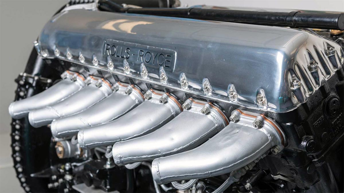

Сопровождать аудиотехнику, как и любую другую технику, подробными техническими характеристиками считается хорошим тоном – времена, когда Роллс-Ройс писал про свои автомобили «мощность двигателя достаточная», остались в прошлом веке, в том числе и для самого Роллс-Ройса – после присоединения к империи BMW автомобили марки сопровождаются стандартным подробным перечнем характеристик. Но что может дать изучение и сравнение этих параметров усилителя для рядового любителя музыки?
