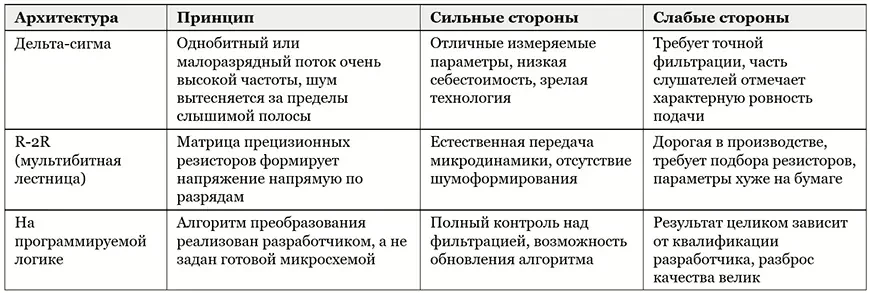

Дельта-сигма, R-2R и FPGA
Сравнение архитектур ЦАП
Практический вывод из таблицы не в том, какая архитектура лучше. Ни одна из них не гарантирует результата – удачные и неудачные аппараты есть в каждой категории. Значение имеет то, что архитектура задает характер компромисса, а не его величину.
