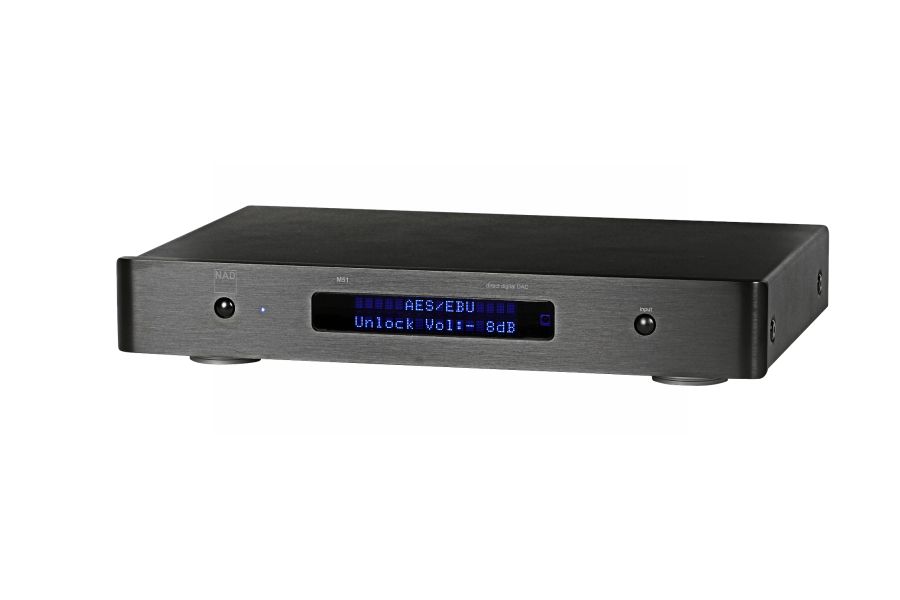

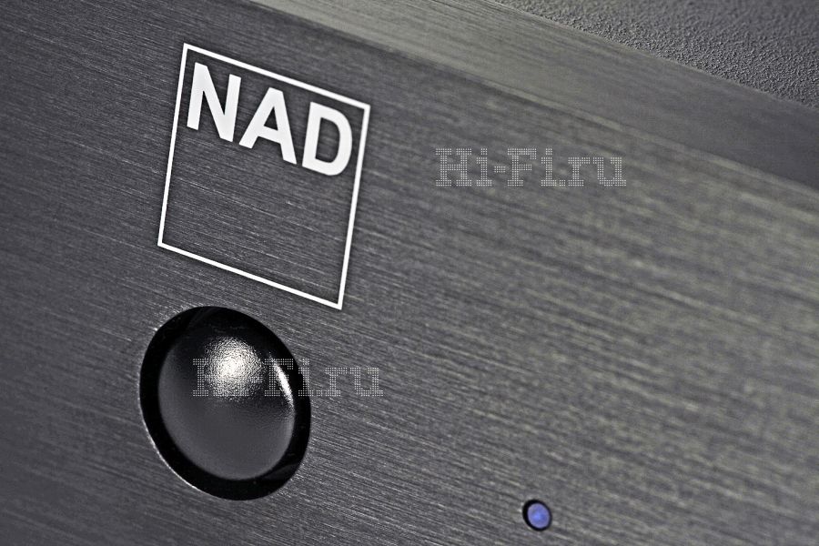

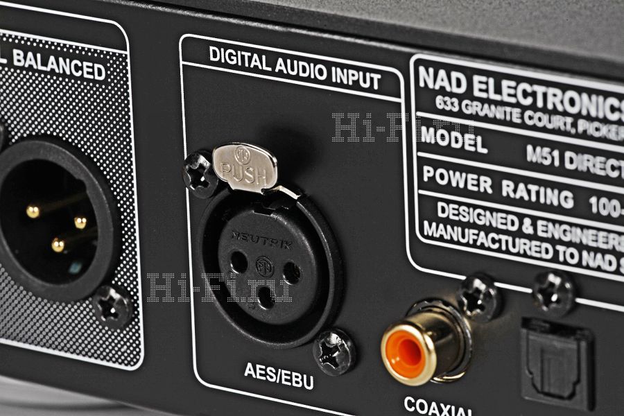

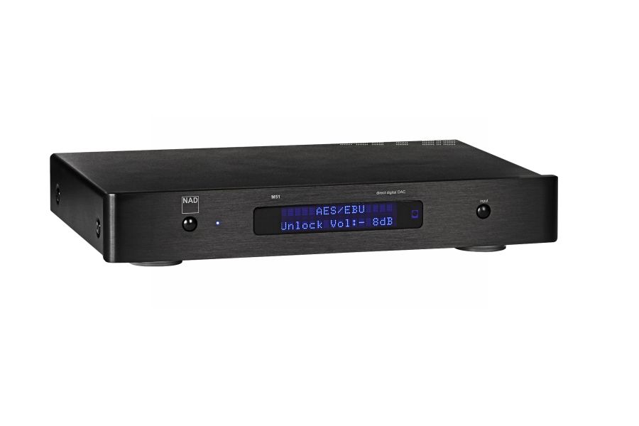

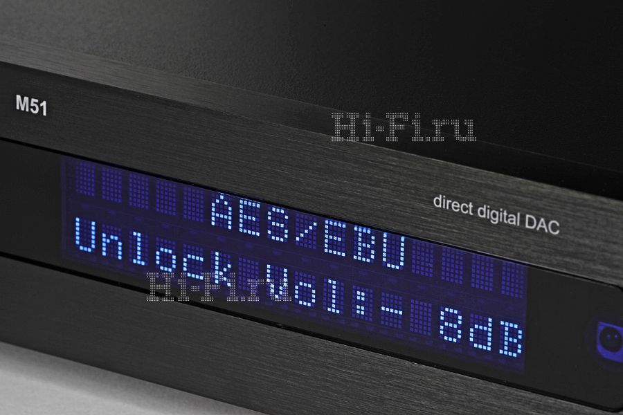

Как и остальные аппараты NAD из серии Masters, ЦАП М51 отличается строгим дизайном, простота которого дополнительно подчеркивается выбранным черным цветом корпуса (серебристый вариант, на мой вкус, смотрится поинтереснее). Когда устройство выключено, подобный стиль вообще можно было бы назвать «принципиально не привлекаю к себе внимания», поскольку черная передняя панель — абсолютно без украшательств и излишеств, с двумя кнопками по сторонам и еле заметными подписями — почти растворяется в помещении (впрочем, такая дизайнерская скромность в аудиотехнике имеет своих горячих приверженцев). При включении эта незаметность (если, конечно, считать, что именно ее и задумали создатели) нарушается очень яркой индикацией на информационном дисплее с крупными ярко-синими буквами и цифрами. В затемненном помещении экран привлекает даже слишком много внимания, и его хочется немного пригасить. Корпус довольно легкий, но цельнометаллический, сделан из тонкого алюминиевого листа, покрашенного порошковой краской. Передняя панель — толстая алюминиевая плита со слегка скругленными краями. Две находящиеся на ней кнопки отвечают за включение питания и за выбор активного входа. Сзади имеются пара очень неплохих длинных небалансных разъемов RCA для аналогового выхода и пара балансных портов XLR. Набор цифровых входов довольно разнообразен: оптический, коаксиальный на недлинном стандартном разъеме RCA, балансный AES/EBU, асинхронный USB 2.0; это все привычно. Из необычного и интересного — два порта HDMI, пока редко встречающихся в коммутационном арсенале стереокомпонентов. Разумеется, снимаемый с них сигнал — тоже только стереофонический. Третье гнездо HDMI — это видеовыход, сквозной канал для удобства коммутации видеосигнала, например, с универсального проигрывателя или стримера; он поддерживает формат 3D. Сзади рядом с сетевым гнездом есть еще и тумблер включения питания, а на передней панели — упомянутая кнопка перевода в рабочий или спящий режим. Комплектный пульт ДУ организован и сделан неплохо, хотя с ходу демонстрирует фирменную любовь к кинотеатральной технике. Кнопки из бархатистого на ощупь пластика разбиты на группы, а для пущей «тактильной навигации» некоторые из них (например, блок управления источником на универсальном пульте) даже заглублены и отделяются от остальных порожком. Из эргономических минусов пульта — бледный серый шрифт подписей: он не слишком хорошо читается даже при хорошем освещении. В комплект входят два сетевых шнура — с европейской и американской вилкой, а также блок-схема подключений аппарата в разных вариантах и подробное руководство на компакт-диске. С моей точки зрения, бумажная инструкция была бы лучше, хотя, впрочем, в большинстве случаев она не особо-то и нужна — все и так интуитивно понятно. Еще из замечаний — невозможность управления громкостью с самого ЦАПа. Плюсы заключаются в свободном и удобном расположении коммутационных разъемов на задней панели (крайне важная при эксплуатации вещь) и в хорошем качестве самих разъемов, а также в большом наборе цифровых входных опций. Так что по совокупности признаков оценка за удобство пользования получается высокой. При прослушивании по балансному цифровому соединению AES/ЕBU с транспортом Bryston BCD-1 громкость на встроенном предусилителе была выставлена на стандартные в таких случаях 0 дБ (минимум доступных значений равен –90 дБ, максимум +7 дБ). К задействованному в тесте интегрированному усилителю Burmester 032 ЦАП тоже был подключен с использованием балансного интерфейса.

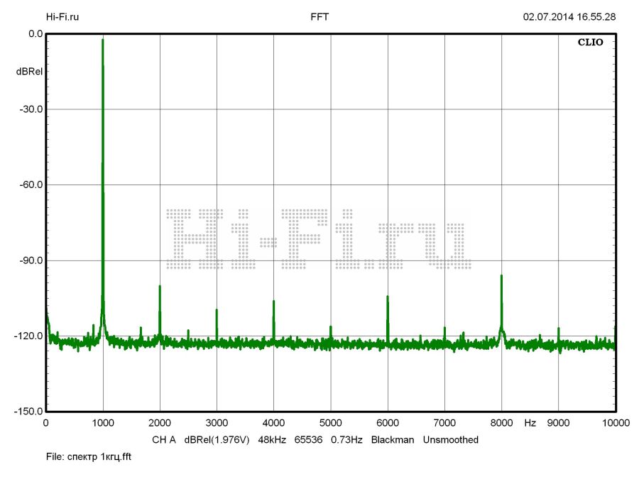

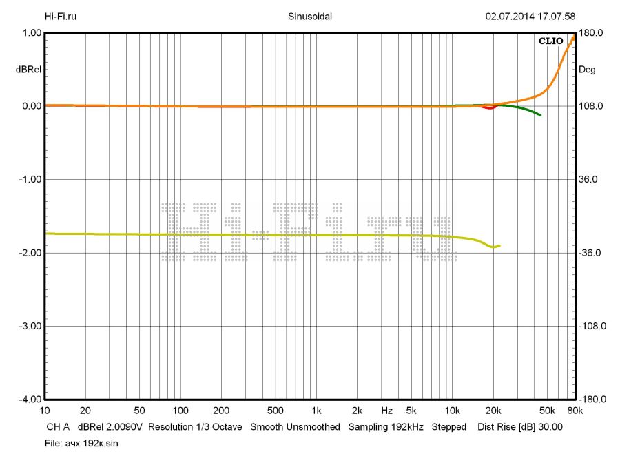

Ширина полосы пропускания NAD M51 не ограничена аналоговыми выходными каскадами и определяется лишь частотой оцифровки обрабатываемого сигнала (рис. 1). В области слышимых частот неравномерность и разбалансировка между каналами практически отсутствуют (не более 0,02 дБ). Проникающий сигнал не удалось выделить из-под шумовой планки даже в высокочастотном диапазоне. Спектры тестовых сигналов минимально окрашены продуктами нелинейных (рис. 2, для 1 кГц) и интермодуляционных (рис. 3, для комбинации 19 + 20 кГц) искажений. Максимальный уровень неискаженного сигнала на выходе составляет 2,0 В. Обращаем внимание, что данное значение соответствует положению регулятора громкости 0 дБ (у производителя указанного как референсное). Устройство позволяет усилить сигнал до 3,18 В, но при этом нами был отмечен рост нелинейных искажений.

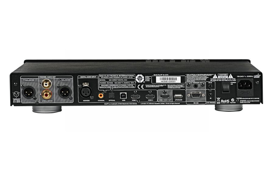

Тип – цифроаналоговый преобразователь со встроенным предварительным усилителем | Название – NAD M51 | Цифровые форматы – 16—24 бит / 32—192 кГц (USB / S/PDIF) | Частотная характеристика, Гц – 20—22 000 (по уровню ±0,5 дБ) | Отношение сигнал/шум (0 dBFS, 2 В Out), дБ – < 125 | Разделение каналов (0 dBFS, по уровню –1 дБ), дБ – 115 | Гармонические искажения + шум (0 dBFS), % – менее 0,0005 | Интермодуляционные искажения, % – 0,0001 | Аудиовходы – цифровой балансный AES/EBU, цифровой коаксиальный, цифровой оптический, USB 2.0, HDMI (2) | Аудиовыходы – стереопара RCA, стереопара XLR | Выходное сопротивление (RCA / XLR), Ом – 47 / 110 | Энергопотребление (standby / idle), Вт – менее 0,5 / 16 | Габариты, см – 43,5 x 7,8 x 29,6 | Масса, кг – 5,8
