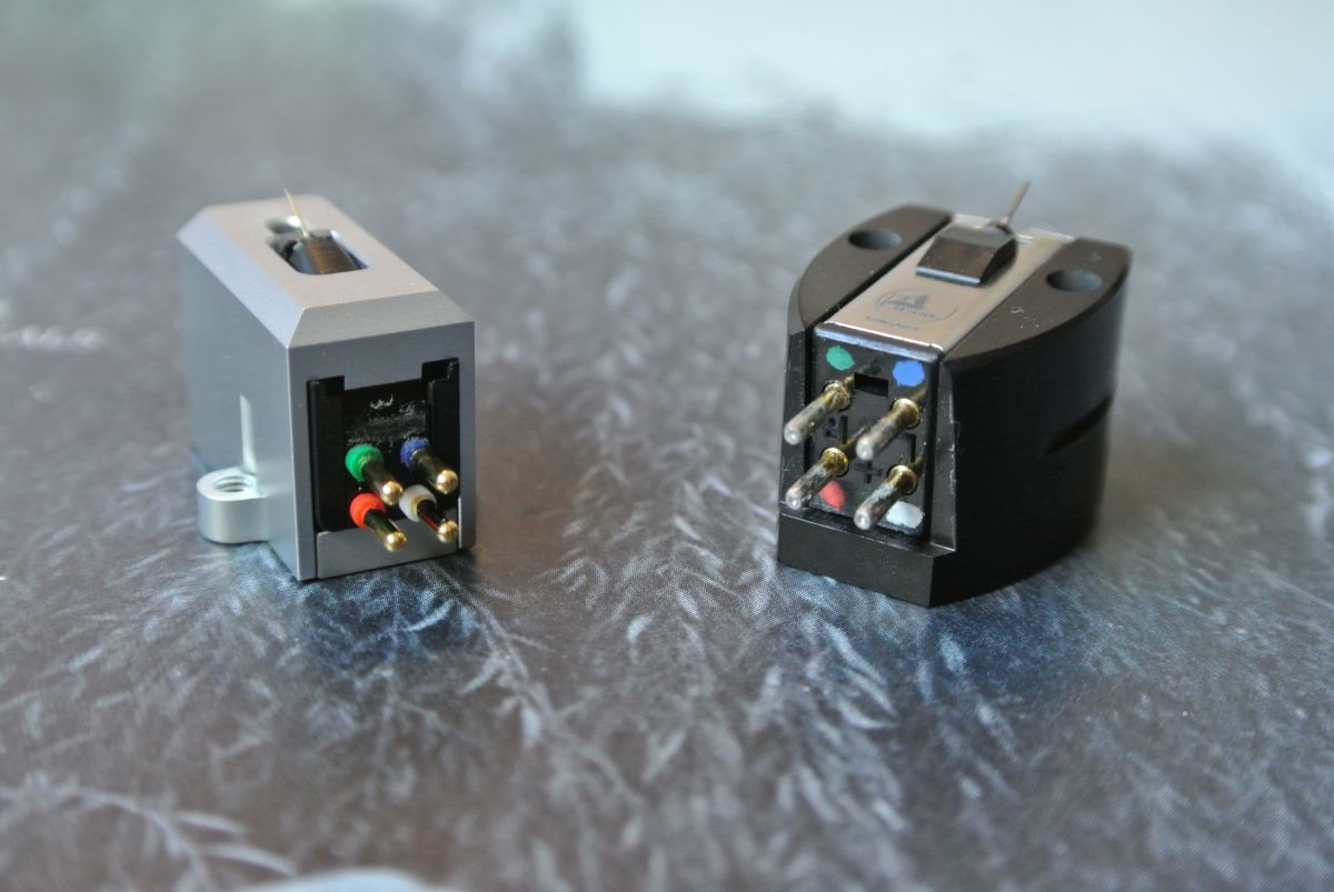

Однако в реальной эксплуатации в игру вступают и другие факторы. Крайне важное значение имеет правильная электрическая нагрузка головки, и вот здесь у ММ есть определенное практическое преимущество, прежде всего, это касается согласования по сопротивлению с фонокорректором. Подавляющее большинство современных моделей имеют фиксированное значение на входе в 47 кОм, и все головки с подвижным магнитом разрабатываются именно в расчете на него. Налицо определенная стандартизация, хотя ранее существовали и ММ-головки с низкой внутренней индукцией и низкой чувствительностью, которые требовали более точного подбора входного сопротивления и коэффициента усиления, как того требуют МС-картриджи. С другой стороны, сегодня большинство головок с подвижной катушкой рассчитаны на работу на сопротивление 100 Ом, по умолчанию включаемое на всех МС-секциях выносных или встроенных в усилители корректоров.

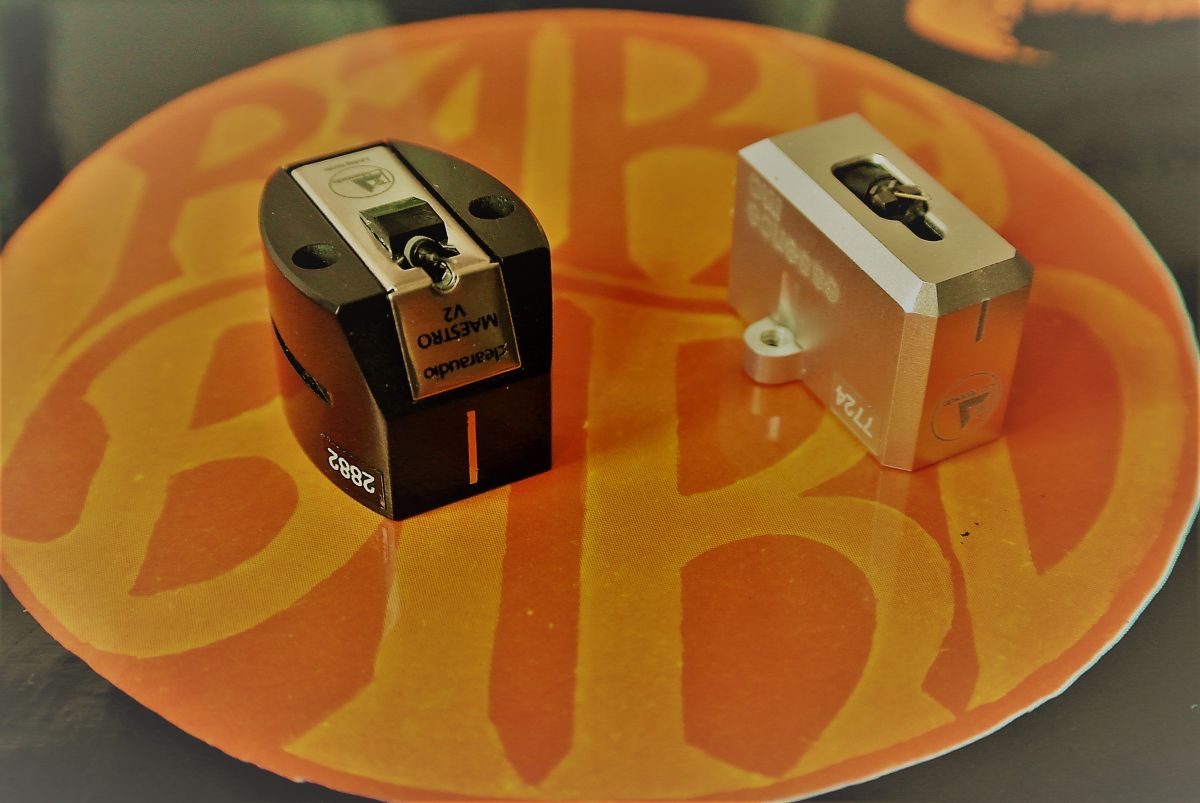

Оба тестируемых картриджа – достаточно высокого уровня. За лагерь ММ выступает модель Clearaudio Maestro V2 Ebony, честь головок с подвижной катушкой будет отстаивать Clearaudio Essence MC. Да, МС-картридж стоит где-то на 30% дороже, однако в данной ценовой категории этой разницей уже можно пренебречь. Плюс скидка, минус наценка – получается примерно одинаково… Начнем с описания каждого из участников битвы.

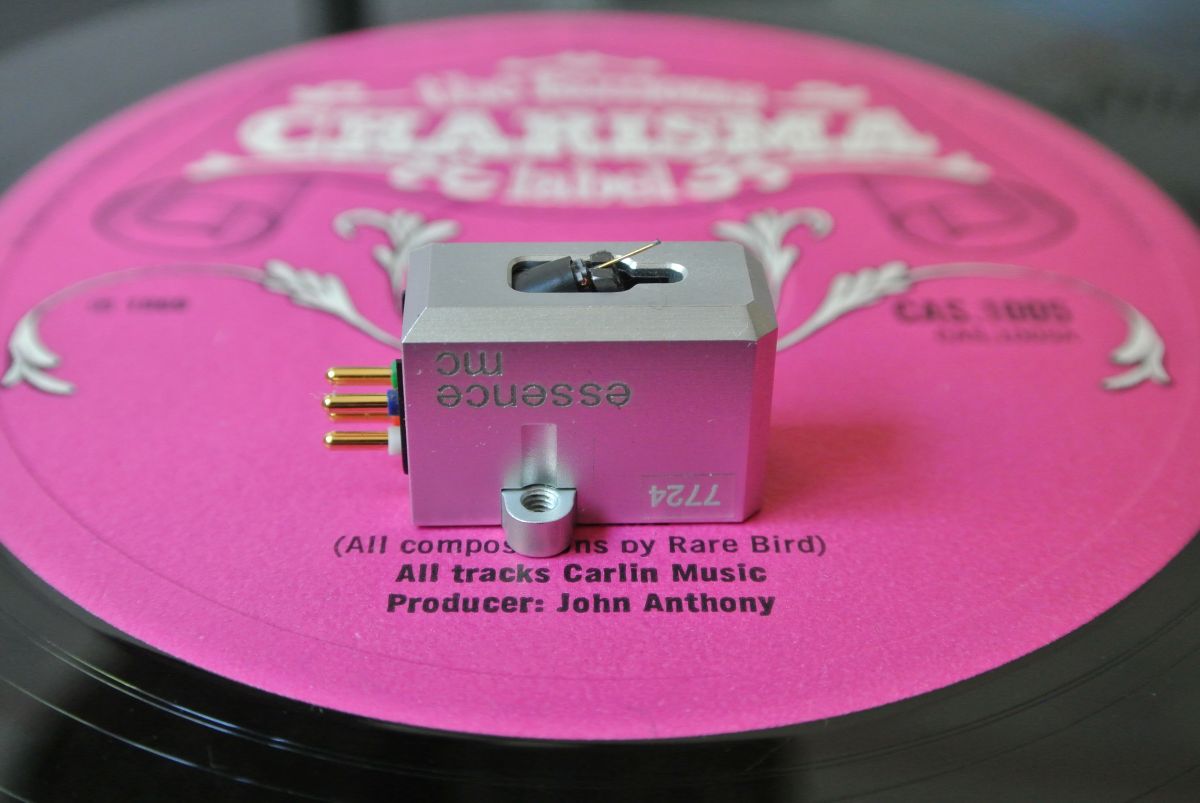

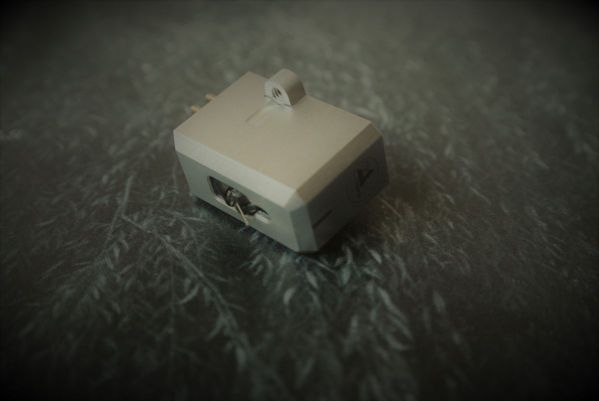

Clearaudio Essence MC vs. Clearaudio Maestro Ebony
Данная модель расположена в середине линейки головок с подвижной катушкой Clearaudio и обладает всеми привычными атрибутами классного МС-картриджа – иглодержатель из бора, покрытый золотом, заточка иглы MicroLine, корпус, выполненный из сплава алюминия и магния с керамическим покрытием. Идея, заложенная в конструкцию головки, выражена в ее названии – Essence, то есть «суть». Это означает, что при ее разработке за основу была взята конструкция младшей модели Concept MC, однако главное внимание было уделено качеству всех ключевых элементов. Допуски стали строже, материалы – лучше, цена же при этом увеличилась только на 40%. Модель продумана таким образом, чтобы ее было просто согласовать с большинством продающихся на рынке МС-фонокорректоров – чувствительность 0,4 мВ и внутреннее сопротивление в 11 Ом позволят получить хороший результат как с активными МС-секциями, так и пассивными трансформаторами. Вес картриджа составляет 8 граммов, а податливость подвеса указана на уровне 9х10-6 см/дин, что обещает беспроблемную работу с большинством тонармов со средней эффективной массой.

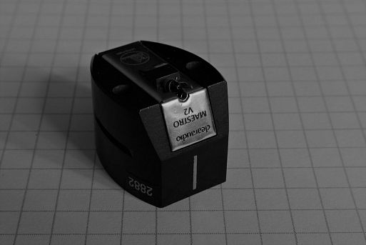

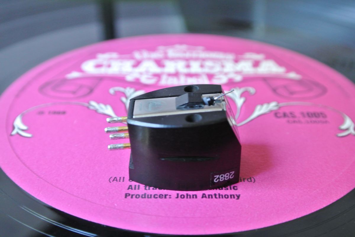

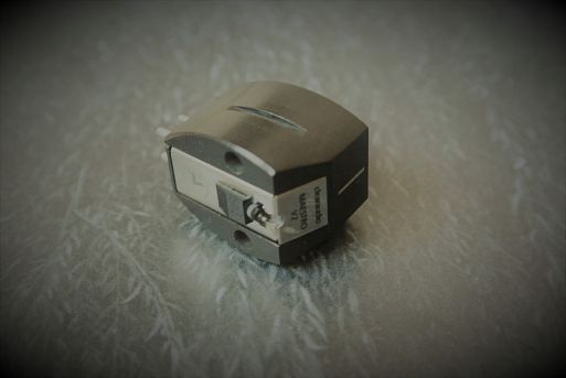

Это верхняя в линейке головка с подвижным магнитом по своим характеристикам ни в чем не уступает Essence MC. Более того, здесь на конце кантеливера из бора установлен алмаз не с гиперэллиптической заточкой MicroLine, а со сложным многорадиусным профилем Micro HD, что обеспечивает точность следования на уровне 90 мкм. Такое сочетание можно встретить только в очень дорогих МС фирмы, таких, как Goldfinger Statement. Неплохо! В остальном, перед нами классический ММ-картридж – чувствительность 3,6 мВ, внутреннее сопротивление 660 Ом, рекомендуемое сопротивление нагрузки 47 кОм, рекомендуемая входная емкость 100 пикофарад. Корпус выполнен из эбенового дерева, выбранного за свои антирезонансные свойства. Вообще, качество изготовления головок Clearaudio всегда приводило меня в восхищение. Если не быть знакомым с модельным рядом фирмы, то можно решить, что перед тобой какой-то экзотический МС-картридж малоизвестной японской фирмы за многие тысячи евро. У Maestro V2 Ebony есть еще одна черта, роднящая его с Essence MC – заменить иглу здесь не получится, что отличается от общепринятой практики на рынке ММ-головок. С другой стороны, ценовая политика большинства производителей стала на сегодня такой, что сменные вставки стоят не сильно дешевле новой головки, так что записывать это в недостатки вряд ли стоит. Тем более что причиной такого решения была борьба за повышение общей жесткости конструкции и, как следствие, снижение механических потерь.

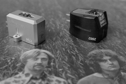

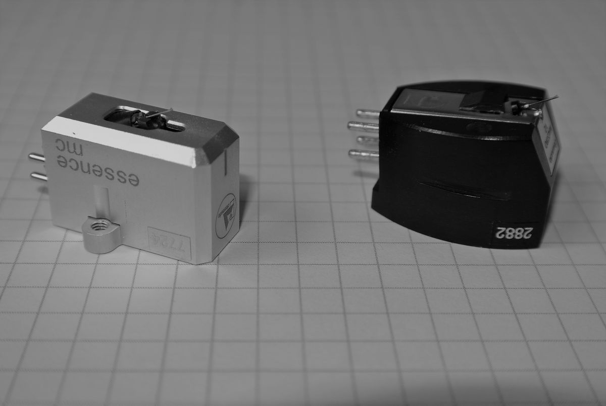

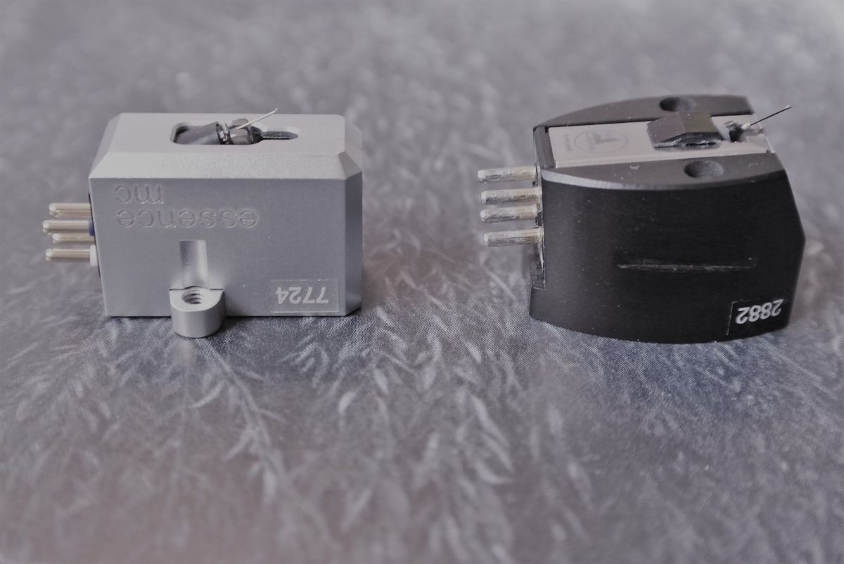

Несмотря на долгую подготовку и настройку, результаты тестовых сессий оказались, во всяком случае для меня, достаточно предсказуемыми. Разница между двумя моделями была примерно той, что обычно наблюдается между МС и ММ картриджами, хотя должен признать, что в данном случае сделать выбор в пользу одной из них было труднее.
Почерк головки полностью соответствовал моим изначальным ожиданиям – прекрасная разборчивость по всему диапазону, быстрая атака и солидный запас по динамике. Как и полагается хорошей МС-головке, Essence MC очень убедительна в передаче натуральных тембров живых инструментов, причем даже на динамичных пассажах из «Жар-птицы» Стравинского и сложных крещендо разделение разных групп струнных по тембру было близким к идеальному. Отдельно хочется отметить прекрасную сбалансированность – ни на одной части диапазона нет лишнего акцента, при этом бас великолепно интегрирован в общую картину. Его пульс всегда отчетливо присутствует и даже ощущается тактильно, но никогда не привлекает к себе излишнего внимания. Вокал очень проникновенен, знаменитая Sympathy в исполнении Rare Bird просто заставляет слезы наворачиваться на глазах. По сравнению с младшей Concept MC, если меня не подводит память, звук стал существенно более собран и сфокусирован, и в нем отсутствует даже малейший намек на резкость.
Clearaudio Master V2 Ebony
Несмотря на фамильное родство, лучший ММ-картридж немецкой компании продемонстрировал немного другой взгляд на известные композиции. Его главная черта – широкий размах и макродинамика, оркестровые произведения заполняли помещение гораздо плотнее, а субъективный размер сцены был существенно больше. Если ударная установка на «Hair of the Dog» Nazareth в исполнении Essence MC просто ощущалась телом, то в подаче Master V2 Ebony она не только сотрясает внутренности слушателя, но еще и оглушает его. Образы всех инструментов стали чуть крупнее, на них появилось то самое «мясо», за которое ММ-головки ценят слушатели. Однако это вовсе не означает, что звук стал менее точным и правильным, просто акцент чуть сместился в сторону тела голосов и инструментов. Атака на высоких частотах немного смягчилась по сравнению с Essence MC, однако детализация ничуть не пострадала – иголка Micro HD просто не может пропустить ни одной детали, а вот дальнейшее преобразование уже накладывает свой отпечаток. Бас ожидаемо стал глубже и немного расслабленнее, однако никакого гула не было и в помине. Пожалуй, это лучшая из слышанных мною ММ-головок. Что и неудивительно, с учетом цены.
Вывод
Как и все мои предыдущие эксперименты по сравнению хороших ММ и МС головок, данный тест только подтвердил мою убежденность в том, что выбор между двумя технологиями обычно обусловлен персональными музыкальными предпочтениями. Само собой, при условии того, что мы сравниваем примерно равные по цене головки. ММ-картридж Clearaudio Master V2 Ebony определенно понравится любителям рока и электронной музыки, а также масштабных классических произведений. Clearaudio Essence MC больше подойдет тем, кто любит высокую тембровую достоверность, а также придает большое значение правильной передаче баса. Если ваши колонки способны копать глубоко, то вы сможете по достоинству оценить хирургическую точность низкочастотного диапазона Essence MC.
