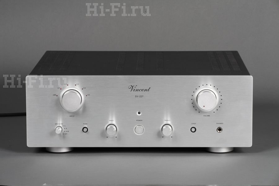

Vincent SV-227 заменил в номенклатуре компании модель с индексом SV-226 MK II. Основным отличием новинки стал именно порт USB type B для соединения с компьютером. Интересно сравнить SV-227 как с предшественником, так и со старшим аппаратом SV-237, с которым у него очень много общего, хотя относятся они к разным продуктовым сериям — наш гость входит в линейку PowerLine, а его старший брат — в TubeLine. Разделение это достаточно условно, поскольку оба выполнены в рамках гибридной идеологии — предварительный каскад собран на трех двойных триодах, а в усилителе мощности работают две комплементарные пары транзисторов. Очевидно, критерий отнесения к той или иной серии лежит в области дизайна — у SV-237 одна из радиоламп выставлена напоказ в центре лицевой панели и подсвечена светодиодами, что должно способствовать формированию у слушателя правильных эмоций. Модель же с индексом SV-227 выполнена в строгом классическом дизайне, и по внешнему виду догадаться об использовании радиоламп в ее схеме решительно невозможно. Внешне усилитель выглядит так же, как и предшественник. Фасад представляет собой толстую плиту из шлифованного алюминия c двумя крупными металлическими рукоятками по краям. Левая позволяет выбрать активный вход (какой именно, сигнализирует один из светодиодов, окружающих ручку), а правая предназначена для регулировки громкости и украшена красным светодиодом, мигающим при изменении уровня усиления с пульта. Селектор входов здесь электронный, на качественных электромагнитных реле японской компании Takamisawa, тогда как регулятор громкости устроен на переменном резисторе с сервоприводом для работы от ПДУ.

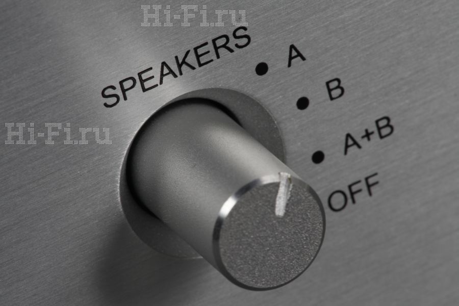

В нижнем ярусе лицевой панели есть еще две ручки, поменьше. Это регуляторы темброблока, меняющие отдачу в низкочастотной и высокочастотной части рабочего диапазона. Они реализованы на переменных резисторах с фиксацией в среднем положении. Пуристов, выступающих за минимальное вмешательство в звуковой тракт, порадует кнопка отключения темброблока, а представителей противоположной стороны может заинтересовать кнопка «loudness», расположенная симметрично первой. В современной технике эта функция встречается достаточно редко, а в 70-е и 80-е годы прошлого века редкий усилитель, претендующий на отнесение к классу Hi-Fi, обходился без такой кнопочки. Кроме прочего, на передней стороне корпуса расположился переключатель акустических систем, позволяющий выбрать одну из двух подсоединенных пар колонок, либо задействовать обе пары, либо отключить акустику вовсе. Симметрично этому переключателю смонтирован выход на наушники в стандартном форм-факторе 6,3 мм.

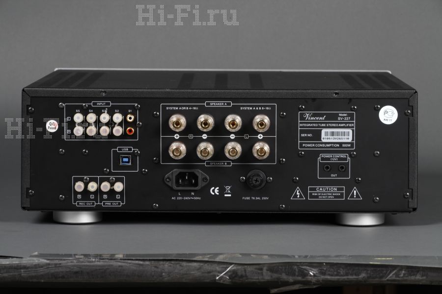

Как и в старшей модели SV-237, ребристые радиаторы охлаждения выходных каскадов здесь установлены по бокам, однако в Vincent SV-227 они не выставлены напоказ, образуя фактически боковые стенки корпуса, а спрятаны внутрь. Вентиляция осуществляется через специальные щели сверху и снизу. В отношении коммутации усилитель за небольшим исключением повторяет предшественника. Для подключения акустических систем имеются четыре пары солидных винтовых терминалов, а для связи с источниками служат пять линейных входов на позолоченных разъемах RCA, заботливо закрытые пластмассовыми колпачками. Есть здесь и два аналоговых выхода: регулируемый — для подсоединения внешних усилителей мощности, и фиксированный — для магнитофона. Упомянутое же «небольшое» исключение оказалось на самом деле весьма существенным. Это цифровой порт USB типа B для подключения к компьютеру. Как и у старшей модели, цифровой вход здесь реализован на отдельной небольшой печатной плате. Но есть и отличия. Если у SV-237 разъем USB впаян непосредственно в эту плату, которая крепится к задней стенке корпуса, то у SV-227 модуль перенесен к передней панели и соединен с разъемом посредством специального кабеля. Решение логичное, поскольку плата размещена в блоке предварительного усиления и надежно экранирована от усилителей мощности. Сами же платы в обоих случаях совершенно одинаковые. Задача взаимодействия с компьютером и преобразования цифровой информации в аналоговый сигнал поручена чипу Burr-Brown PCM2705 компании Texas Instruments, что определяет функциональные возможности такого взаимодействия. В микросхеме реализован 16-битный двухканальный дельта-сигма-ЦАП и поддерживаются частоты дискретизации сигнала 32, 44,1 и 48 кГц. То есть материал стандартного разрешения, записанный на компакт-дисках, будет воспроизводиться в оригинальном виде без проблем, причем для начала работы не придется устанавливать дополнительные драйверы — операционная система автоматически активирует стандартный интерфейс, и все заработает практически по принципу plug and play. При этом, к сожалению, не будет возможности проигрывать записи высокого разрешения в исходном виде.
Гибридный интегрированный усилитель Vincent SV-227
Для начала работы не придется устанавливать на компьютер дополнительные драйверы — операционная система автоматически активирует стандартный интерфейс, и все заработает практически по принципу plug and play.

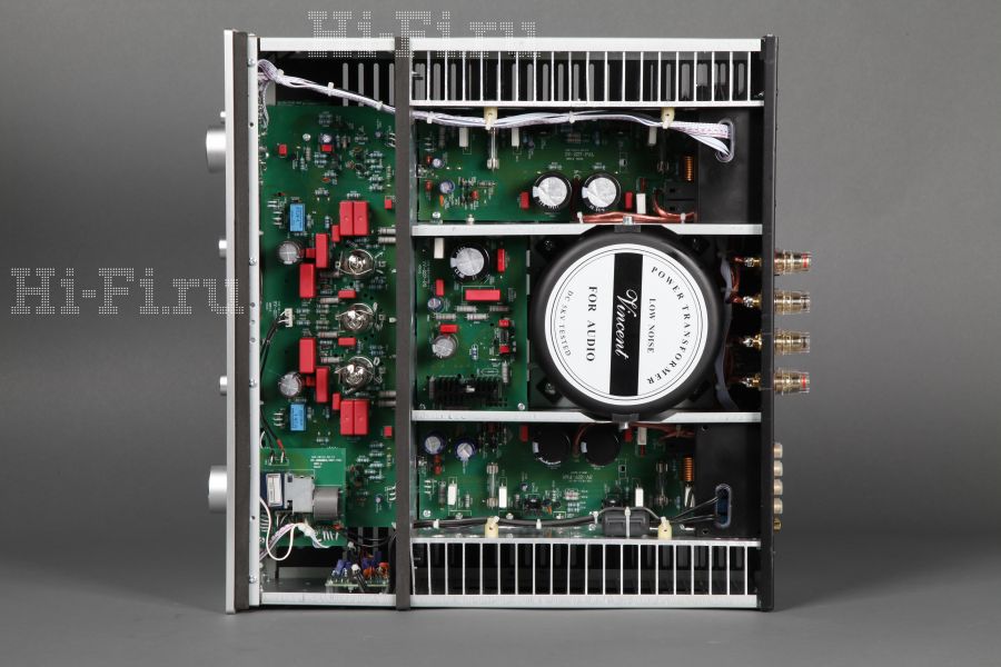

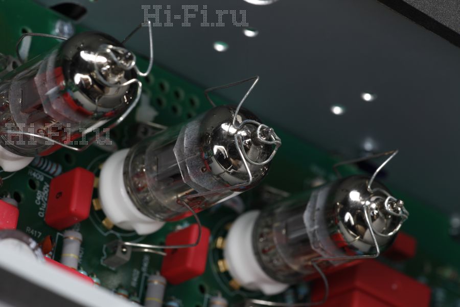

Сняв верхнюю крышку, прежде всего обращаешь внимание на огромный тороидальный трансформатор, закрытый сплошным металлическим кожухом. Все внутреннее пространство разделено на отсеки при помощи сплошных стальных экранов. Каждому функциональному блоку выделен свой отсек, поэтому, к примеру, плата предварительного усилителя, смонтированная за лицевой панелью, оказывается надежно экранирована и от модулей усилителей мощности, расположенных по бокам, и от блока питания, занимающего центральную часть корпуса. Предварительные каскады усиления построены на трех двойных триодах 12AX7B китайского производства. В каждом канале усилителя мощности работают по две комплементарные пары транзисторов Toshiba - 2SA1943 и 2SC5200. Та же элементная база была использована в усилителе Vincent SV-226 MK II.

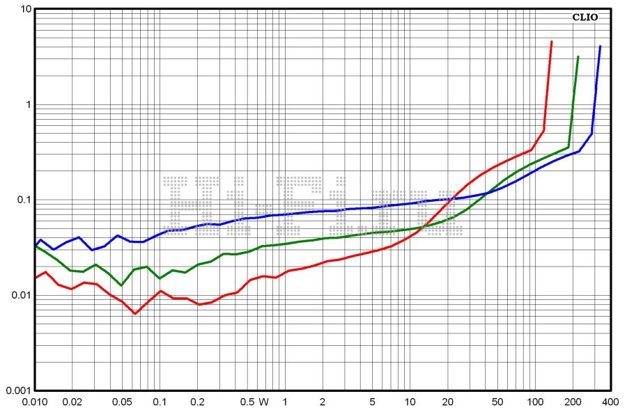

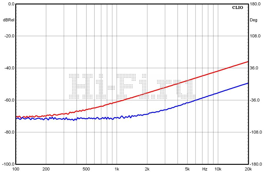

Использование лампового каскада в предварительных цепях усиления Vincent SV-227 нашло свое отражение в графиках, показывающих изменение уровня нелинейных искажений с ростом выходной мощности (рис. 3). Прочие измеренные характеристики не отличаются от того, что демонстрируют полностью твердотельные агрегаты. Максимальная выходная мощность при нагрузке 8 Ом равна 120 Вт. Усилитель без проблем справляется и с низкоомным балластом. При падении сопротивления нагрузки до 2 Ом максимальная отдача достигает 285 Вт. Частотные искажения остаются стабильно невысокими в различных режимах работы. Неравномерность в полосе звуковых частот не превышает 0,3 дБ, спад характеристики на частоте 80 кГц составляет не более 1,3 дБ (рис. 1). На этом же рисунке показаны характеристики при максимальной и минимальной установке регуляторов темброблока, а также для режима loudness. Усилитель обладает высоким коэффициентом демпфирования — 270 ед. Проникновение сигнала между каналами не симметрично, и в худшем случае ослабление на 10 кГц составляет всего 41 дБ (рис. 2).
