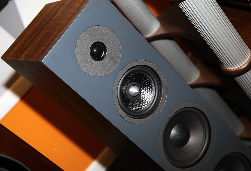

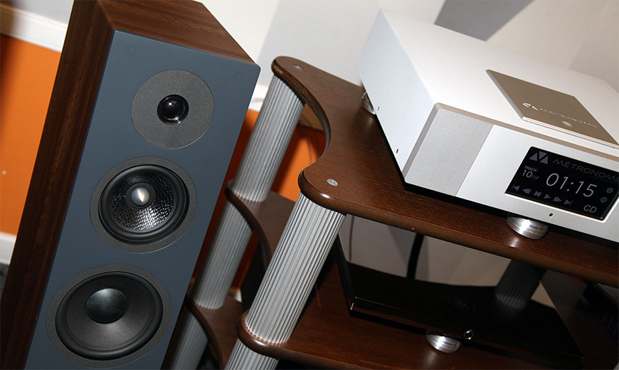

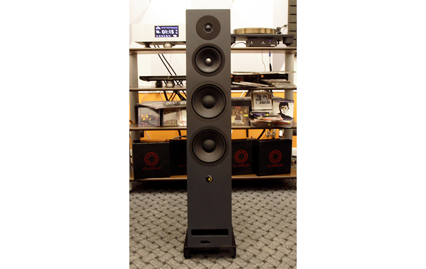

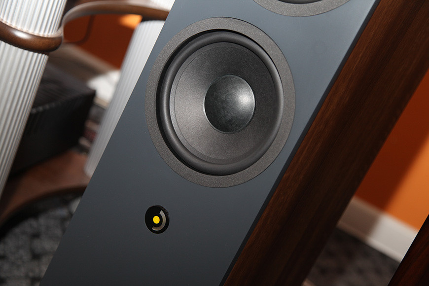

Как и знакомые нам HERA 250, акустические системы Krypton 9 используют трехполосную конфигурацию и оснащены твитером с мягким куполом, среднечастотным излучателем с кевларовым диффузором и двумя низкочастотными драйверами с диффузорами из прессованной целлюлозы, работающими в фазоинверсном оформлении. На этом сходства этих моделей заканчиваются. Прежде всего, в Krypton 9 применены совершенно другие динамики – по заверениям производителя гораздо более высокого класса. Впрочем, отличия заметны даже на первый взгляд. Твитер здесь крупнее (28 мм против 25 у HERA), а секретная фирменная пропитка мягкого купола дает более глянцевый отблеск, из чего можно сделать вывод о ином её химическом составе. От производителя известно о задней декомпрессионной камере и более мощной магнитной системе твитера.
Среднечастотный динамик у Krypton 9 меньшего диаметра (13 см против 17 у HERA 250). Это самая свежая разработка фирмы, которая относится к седьмому поколению среднечастотных излучателей Davis Acoustics. По информации от разработчиков в этой головке были усовершенствованы магнитная система, фазовыравнивающая алюминиевая пуля и подвес диффузора. Да и сам материал, из которого сделан диффузор, претерпел изменения – во-первых, он не жёлтый, а чёрный! “Дэвисы” без жёлтого акцента на фасаде выглядят непривычно. Тем не менее, это тоже последняя разработка Davis Acoustics, остающейся верной кевлару в конструкции своих среднечастотных динамиков вне зависимости от расцветки.
Наконец, нижняя часть рабочего диапазона поручена паре низкочастотных драйверов с диффузорами диаметром 17 см, выполненными из прессованной целлюлозы. Вроде бы в характеристиках HERA 250 указаны те же параметры, однако, при внимательном рассмотрении, обнаруживаешь, что материалы диффузоров у моделей разные – у Krypton 9 излучающая поверхность более рыхлая, дышащая.

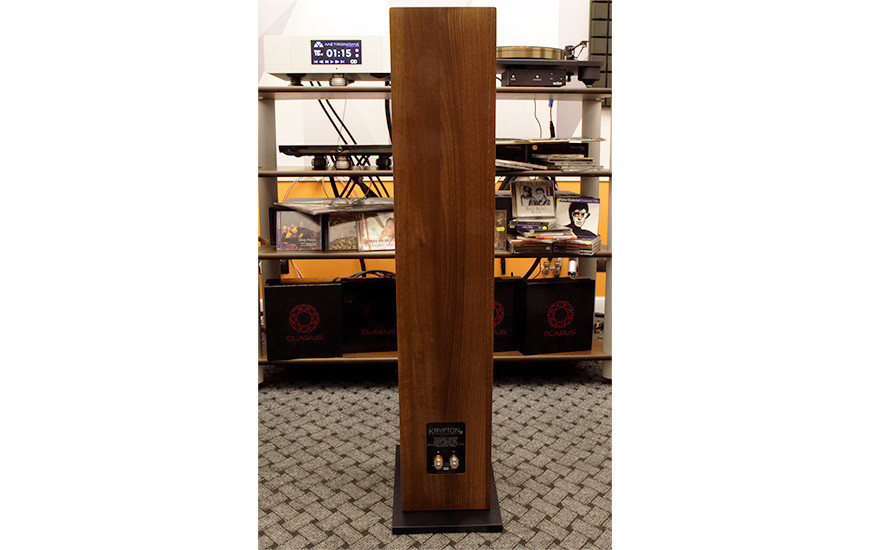

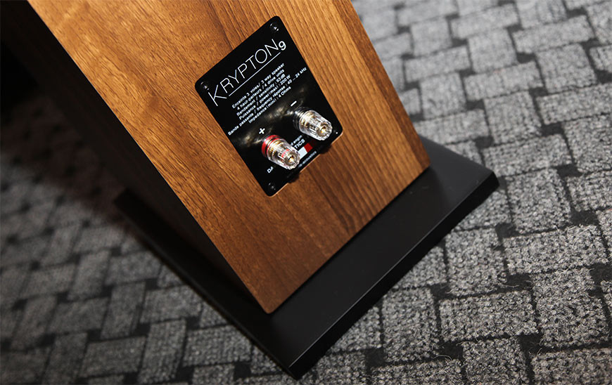

Кроссовер делит зоны ответственности динамиков на частотах 400 Гц и 4 кГц, что выше, чем у HERA 250 (300 Гц и 3 кГц). Потенциально такое смещение рабочего диапазона среднечастотного излучателя должно благоприятно сказаться на натуральности подачи вокала и акустических инструментов. Акустических терминалов у Krypton 9 тоже только одна пара – в Davis Acoustics считают, что при качественном согласовании полос акустической системы эффект от многокабельного подключения минимальный. А вот сами терминалы здесь гораздо более высокого класса – Krypton 9 оснащаются акустическими клеммами производства легендарной WBT, что само по себе является знаком качества.

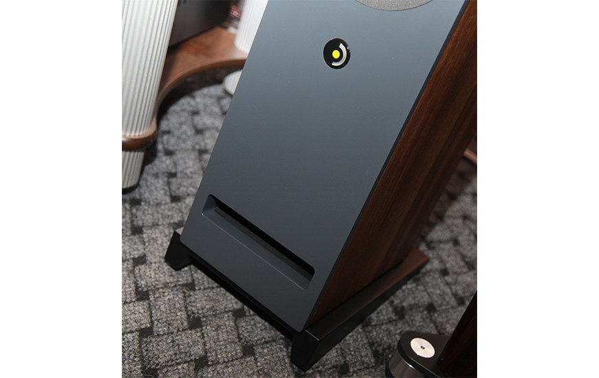

Порт фазоинвертора у Krypton 9 тоже выведен на переднюю панель, но сам порт иной – здесь применен щелевой порт, называемый ламинарным. Преимуществом такого решения является минимизация завихрений воздушного потока и, как следствие, паразитных призвуков. Порт расположен в самом низу лицевой панели, что упрощает установку колонок относительно задней стены.

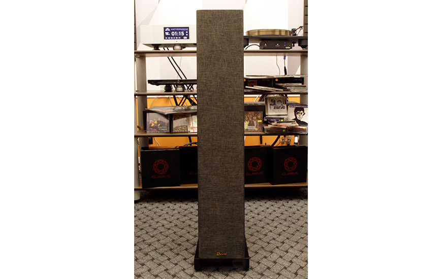

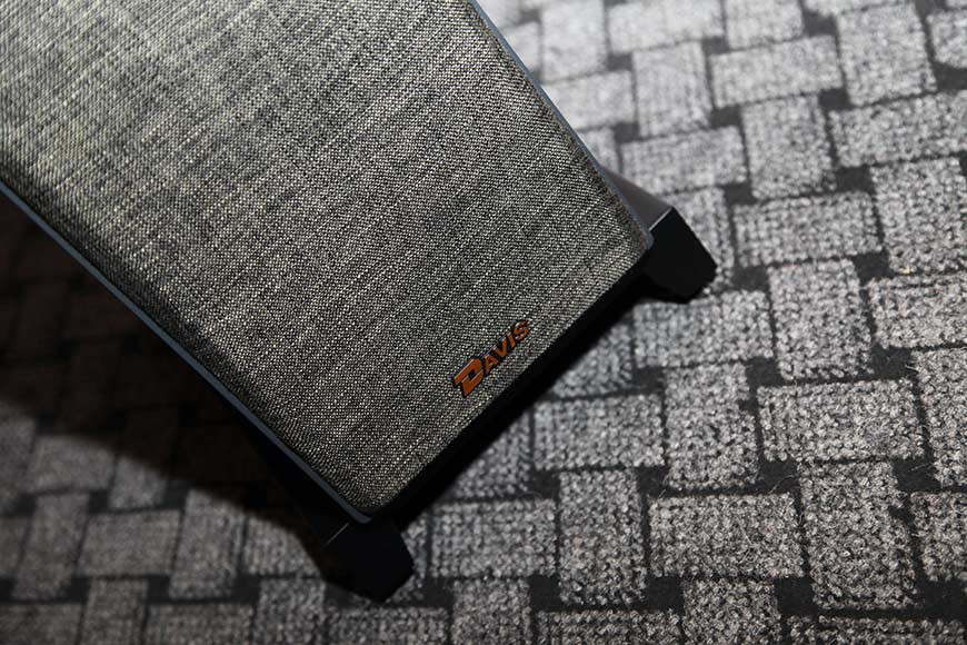

О более высоком классе модели Krypton 9 говорит и внимание к мелочам. К примеру, все крепежные элементы динамиков скрыты под специальными накладками. В результате получили практически монолитный фасад колонки, а магнитные крепления защитных грилей избавили и от отверстий под штырьки. К сборке корпусов невозможно предъявить ни единой претензии – всё подогнано идеально. Стенки корпуса, кроме передней, выполнены из МДФ и имеют премиальную отделку. Лицевая панель изготовлена из композитного материала с хорошими вибропоглощающими свойствами. Все грани и углы колонок плавно закруглены. Производитель предлагает три варианта отделки: Nordik White (белый фасад и светлое дерево в отделке остальных стенок корпуса), Technik Black (чёрный фасад и чёрный ясень) и Classic Walnut (серый фасад и орех в отделке остальных стенок корпуса). Защитные грили изготовлены из МДФ и обтянуты модной вересковой тканью, которая акустически прозрачна. Цвет ткани – серый или чёрный в зависимости от основной отделки.
В комплекте с колонками идут подиумы из МДФ, на которые должны устанавливаться АС. Эти подставки обеспечивают необходимый наклон корпусов немного назад. В результате выравниваются фазовые характеристики твитера и среднечастотной головки, что самым благоприятным образом сказывается на качестве звучания. В свою очередь, для развязки с полом в подиумы можно ввернуть регулируемые по высоте шипы, либо приклеить резиновые ножки. И шипы, и ножки идут в комплекте поставки.

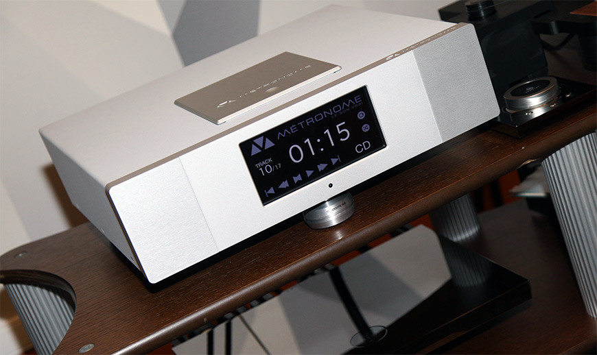

Мы слушали акустические системы Davis Acoustics Krypton 9 в акустически подготовленном демо-зале салона Salon HiFi. Остальные компоненты системы тоже оказались родом из Франции. В качестве источника выступал проигрыватель SACD/CD Metronome AQWO, который работал в связке с интегральным усилителем Devialet Expert 140 Pro. Источник подключался к усилителю аналоговыми межблочными кабелями, то есть, был задействован ЦАП Metronome AQWO ввиду его очевидно более высокого уровня. Позвольте, скажет внимательный читатель, но Devialet стоит ровно вдвое дороже акустики, а за сумму, которую просят за Metronome, можно купить почти восемь пар Krypton 9! И действительно, назвать такую систему сбалансированной язык не повернется. Однако, к тестовым комплектам и реальным аудиосистемам у вас дома предъявляются разные требования. При тестировании акустики задача электронных компонентов выявить все нюансы колонок, раскрыть их потенциал “на все сто”, а для этого они должны быть на голову выше испытуемых АС – не только по цене, но и по техническим параметрам. При этом, в отличие от реальных систем, бюджетные ограничения здесь отсутствуют.
