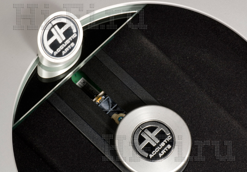

Плеер Accustic Arts CD-PLAYER I-MK3 оснащен многоуровневым цифроаналоговым преобразователем типа дельта-сигма Burr-Brown PCM 1728 с апсемплингом входящего сигнала до 24 бит / 192 кГц, высококачественным цифровым фильтром и большим буфером. Аналоговый фильтр спроектирован как фильтр Баттерворта второго порядка с использованием отобранных конденсаторов и металлопленочных резисторов. Аппарат имеет рекордное число раздельных блоков питания для разных сервисных функций. У него их целых пять (!) — для управления лазером, для цифровых контуров, для управления и подсветки монитора, а также для ЦАП. Внутренность транспорта с верхней загрузкой (излюбленный многими фирмами CDM Pro 2 LF) открывается при горизонтальном смещении стеклянной шторки с помощью выступающего упора в виде срезанного цилиндра. Помимо этой оригинальной «дверной ручки», стеклянная поверхность притягивает взгляд крупным логотипом фирмы с яркой синей светодиодной подсветкой (впрочем, отключаемой с пульта ДУ). Точное позиционирование носителя в гнезде транспорта обеспечивает довольно тяжелый магнитный прижим. Ложе привода полностью покрыто синтетическим материалом, скрывающим литое металлическое основание.

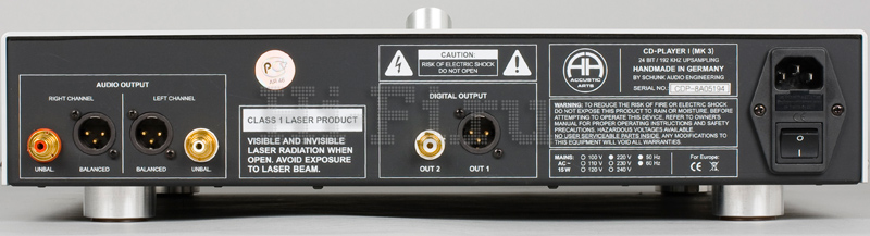

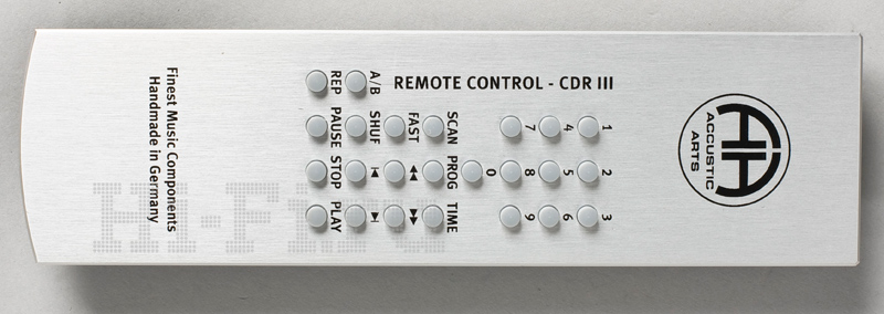

Со стороны этот материал похож на черный бархат, так что диск кладется внутрь, как драгоценность в футляр. Великолепный цельный корпус со скругленными краями сделан из шлифованного серебристого алюминия. На задней панели кроме сетевого гнезда с выключателем питания присутствуют разъемы аналоговых и цифровых выходов, по паре каждого вида (балансные и небалансные). Спереди управляющие ручки и кнопки расположены абсолютно симметрично, что визуально уравновешивает лицевую панель. Две крупные круглые ручки по бокам — навигация по диску и Standby. Небольшой экран посередине фасада отображает номера треков и тайминг. В целом дизайн аппарата навевает мысли о претензиях на «современную старомодность» — круглые ручки вызывают ассоциации со старыми радиоприемниками, а блестящий хром и шлифованный алюминий служат атрибутами весьма недешевой современности. Пульт ДУ в виде широкого бруска с алюминиевой накладной поверхностью усеян мелкими серыми кнопочками.

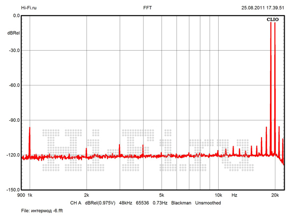

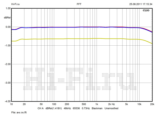

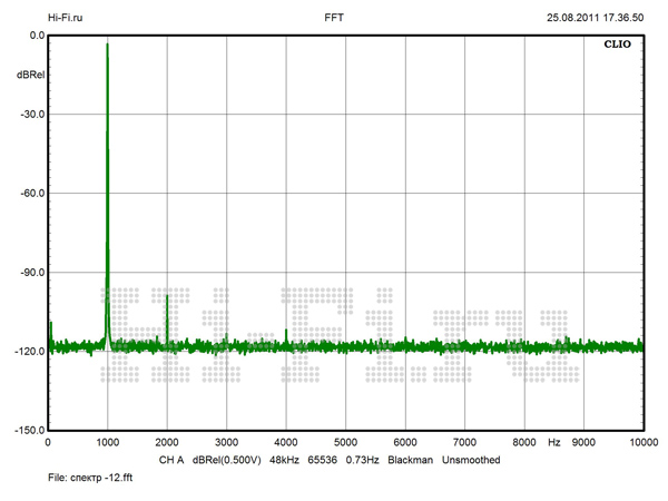

Спад частотной характеристики на краях звукового диапазона составил у Accustic Arts CD-PLAYER I-MK3 не более 0,26 дБ. Различие в амплитудных значениях сигнала межу каналами крайне мало и не превышает 0,01 дБ (рис. 1). К этим превосходным показателям можно добавить и невысокое выходное сопротивление (что немаловажно, стабильное во всем диапазоне частот) — 50 Ом. Взаимопроникновение между каналами с трудом фиксируется лишь в области высоких частот, но его значение пренебрежительно мало и на 10 кГц не превышает –110 дБ. Спектр сигнала свободен от составляющих нелинейных и интермодуляционных искажений при любых измеряемых уровнях. Величина КНИ на частоте 1 кГц — не более 0,001% (рис. 2). Разностная составляющая комбинации частот 19 и 20 кГц (–6 dBFS) не превышает 0,003% (рис. 3). Максимальный уровень сигнала на выходе стандартный — 2,0 В. Отношение сигнал/шум равно 106 дБ.
