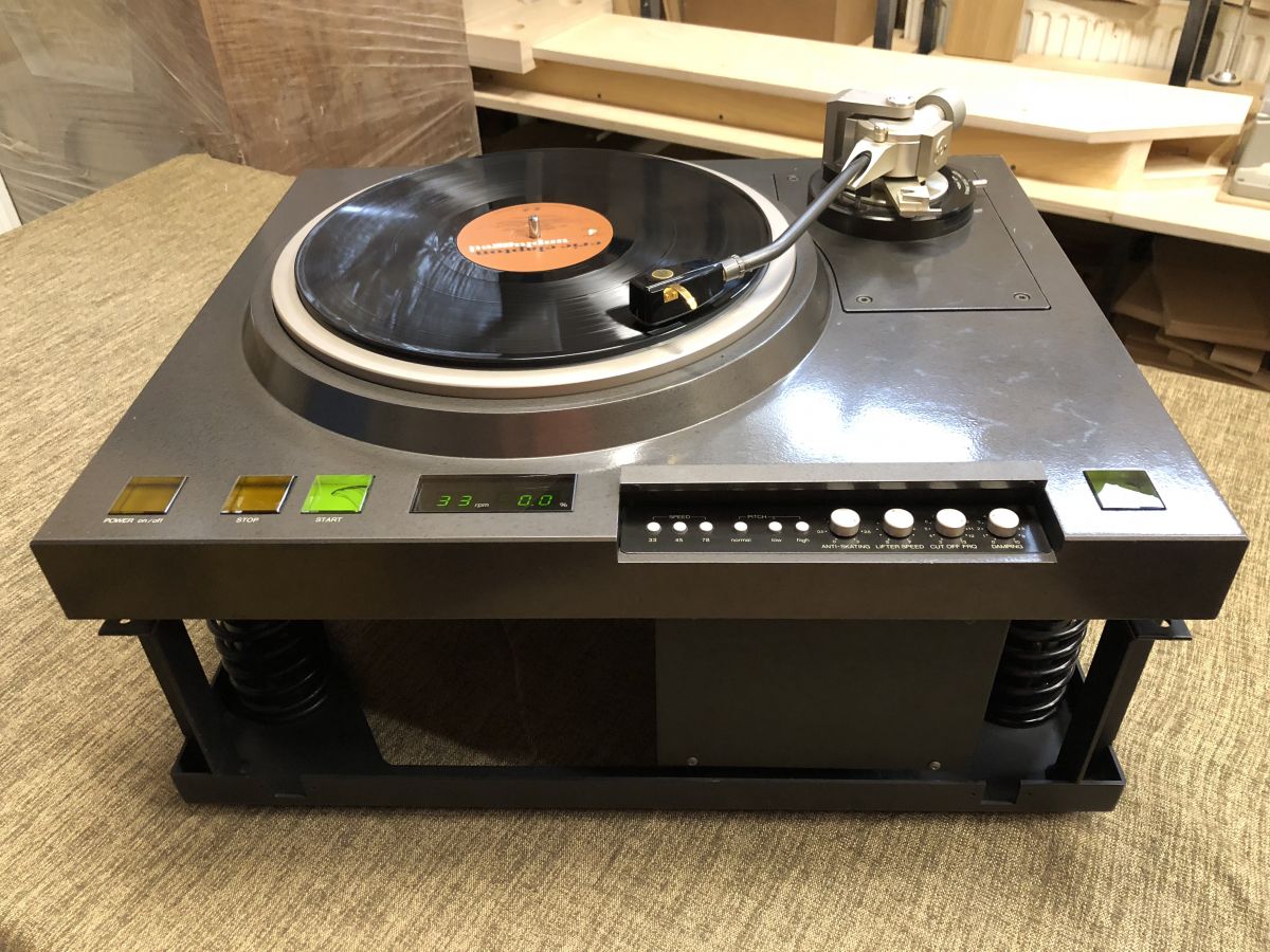

Denon DP-100M на аукционах сегодня находим за $24 000 – и то, если повезет. Вышло сразу три модификации – Denon DP-100 (700 000 йен) без тонарма, Denon DP-100M с фирменным тонармом (электрическое управление, сменные трубки в комплекте; 900 000 йен), а также Denon DP-100M в корпусе DK-1000 и с пылезащитной крышкой (1 000 000 йен). Всего с 1982 по 1985 г. (модель была представлена в 1980 г., но массовый выпуск начался через пару лет) было выпущено 250 экземпляров проигрывателя (среди них - лишь 25 корпусных моделей) – без преувеличения лучшего директ-драйва в мире, который до сих пор никто не повторил. Denon DP-100M допускал, также, установку внутрь корпуса плат с фонокорректором.

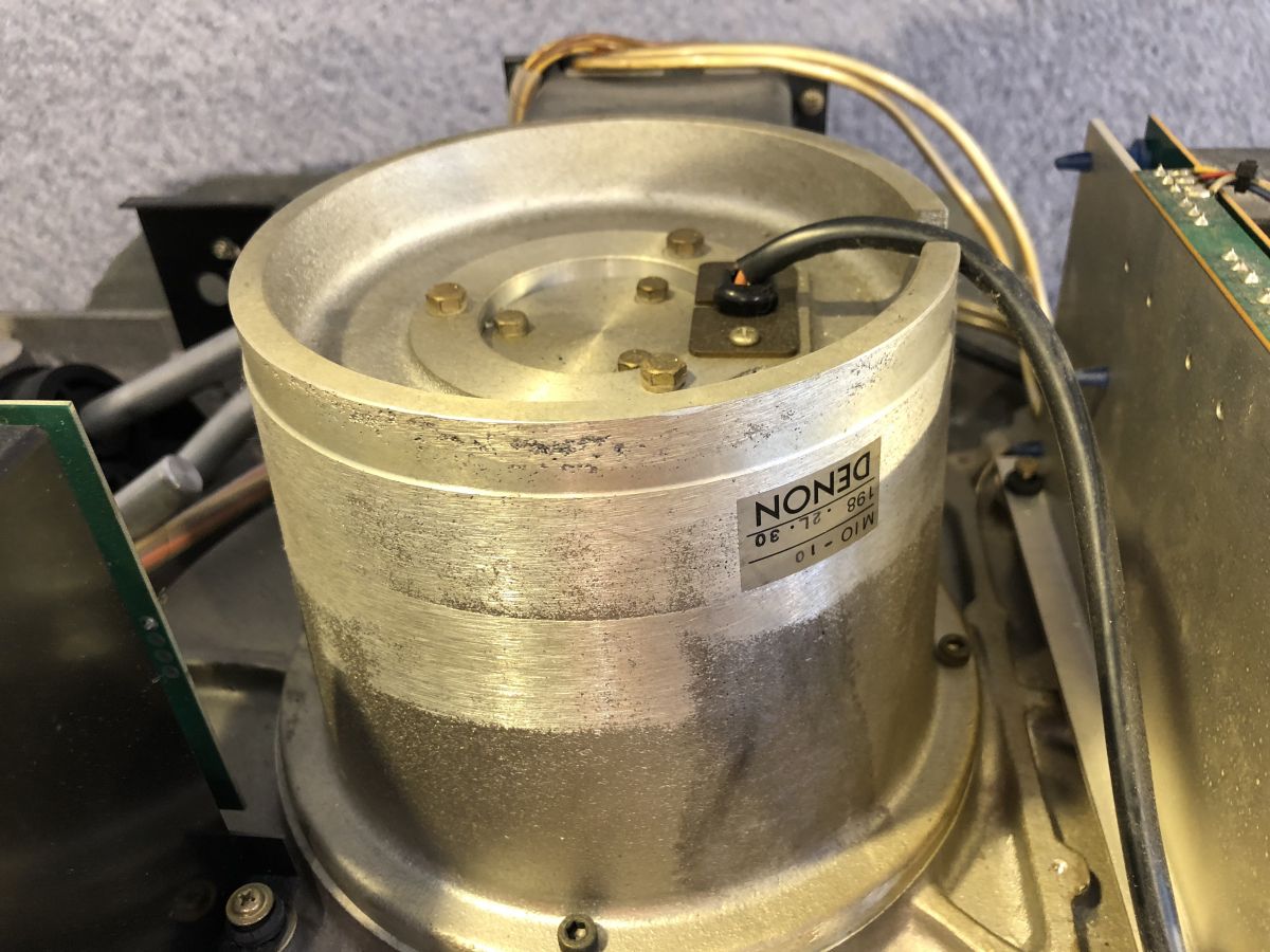

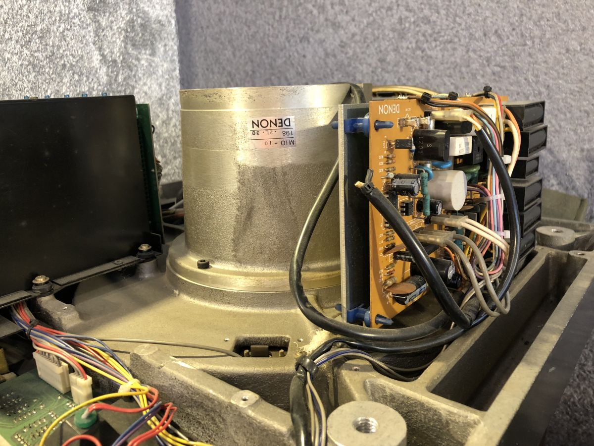

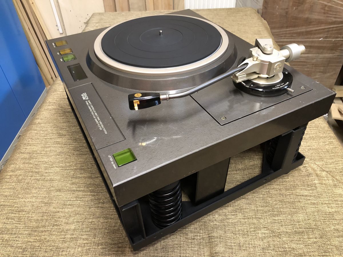

Сердце Denon DP-100M – уникальный трехфазный роторный сервомотор AU-169 Unitmotor. Эта огромная десятикилограммовая система была создана для металлорежущих станков с ЧПУ – а Denon умудрился применить ее в проигрывателе виниловых дисков! Мотор работает на два диска суммарным весом 6,58 кг. Вал AU-169 Unitmotor выполнен из нержавеющей стали и имеет толщину в 1,4 см, подшипники - сапфировые. Стабилизация скорости: кварцевая PLL-петля с 1 000 магнитных импульсов. Выход на полную скорость вращения достигается менее, чем за 0,4 c. Даже если положить на опорный диск «блин» из металла весом в 50 кг - Denon DP-100M будет работать.

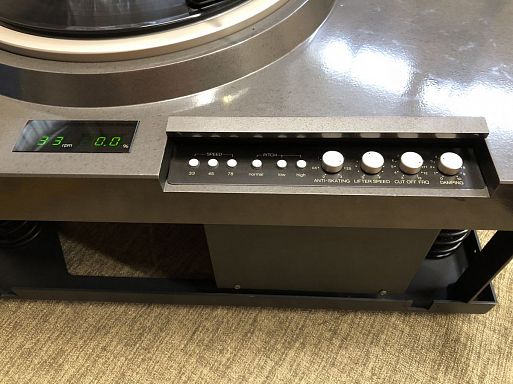

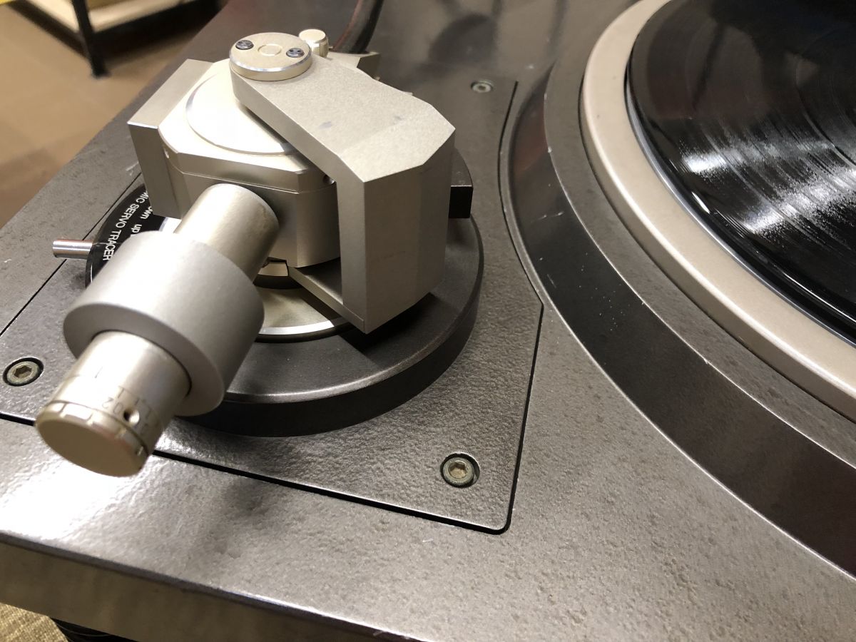

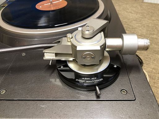

Верхняя рама корпуса выполнена из цельнометаллической алюминиевой заготовки толщиной 4 см (ее вес – 13 кг). Система подвесная комбинированная – использованы четыре пружины и поршневые масляные амортизаторы. Общая масса аппарата – 48 кг. Тонарм у Denon DP-100M не менее уникален, чем сам проигрыватель. Это одно из немногих устройств (наряду с Sony Biotracer), которое обеспечивает активную подстройку движения. Dynamic Servo Tracer – это не только электрический антискейтинг и электрическая серво-регулировка тонарма (которые позволили осуществлять и массу настроек системы прямо с передней панели вертушки - то, что на других проигрывателях делается с ключами и микроскопами, здесь осуществляется за секунду поворотом ручки). Главное – активное электрическое подавление вибраций тонарма, их структура опознается двумя встроенными катушками (в вертикальной и горизонтальной плоскости), а, затем, приводная катушка генерирует обратное усилие для компенсации. Гениально! Инерционный момент у Denon DP-100M достигает 1,26 тонны на см2, детонация – 0,02%, «сигнал – шум» - аж 90 дБ. Максимальное отклонение скорости вращения - 0,002%, регулировки скорости допустимы в коридоре до 9,9%.

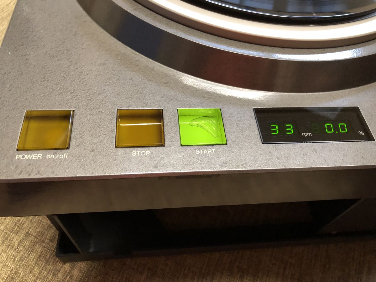

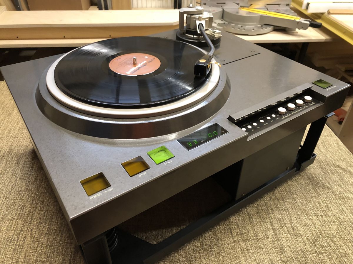

Проблемы у модели, тоже есть – и при покупке нужно быть к ним готовыми. Сам двигатель исключительно надежен, а вот система масляных амортизаторов, зачастую дает течь и требует ремонта. Второй момент – клавиши управления. Они выполнены из прозрачного стекла – на ощупь работа с ними кажется одним удовольствием. Вот только через какое-то время на внутренней поверхности кнопок появляются сколы – Denon не рассчитал с прочностью материала. Большинство проигрывателей, бывших в эксплуатации, имеют такие косметические дефекты.
