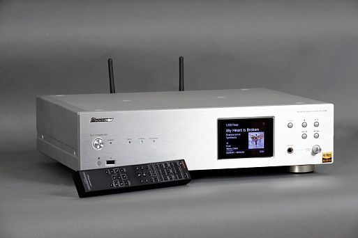

Проигрыватель Pioneer N-70AE сменил на вершине иерархии сетевых источников аудио знаменитого японского бренда модель Pioneer N-70A. Насколько глубоки произведенные изменения? Перед нами, пользуясь автомобильной терминологией, рестайлинг или действительно новое поколение плеера? Внешне изменений практически не найти. Попробуем их обнаружить при более близком знакомстве.

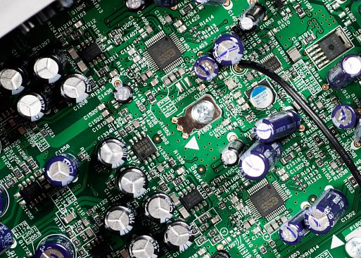

В новом поколении сетевых проигрывателей Pioneer, отмеченном суффиксом AE, структурных изменений не произошло – серию возглавляет модель Pioneer N-70AE, за которой следуют проигрыватели с индексами N-50AE и N-30AE. Как и прежде, топовую модель отличает лучшая виброизоляция, более совершенный конструктив и внушительный вес. Различия же между двумя другими аппаратами обусловлены в основном функциональностью. Во флагмане, как и раньше, преобразование цифрового потока в аналоговый сигнал реализовано на двух восьмиканальных микросхемах ЦАП ESS Sabre32 Ultra ES9016S. То есть, в каждом канале проигрывателя работает отдельная микросхема ЦАП, что улучшает показатель разделения каналов и, как следствие, способствует формированию более масштабной и эшелонированной сцены. Восемь каналов каждого чипа работают параллельно. Модуль стриминга, обработки цифрового потока и управления реализован на 32-битном RISC-процессоре Texas Instruments AM3354 Sitara с архитектурой ARM® Cortex®-A8 и DSP-процессоре D808K013DPTP4 от того же производителя. Pioneer N-70AE, как и предшественник N-70A, оснащен балансными аналоговыми выходами на разъемах XLR, встроенным усилителем для наушников на аудиофильской микросхеме Texas Instruments TPA6120 и способен принимать с компьютера через USB цифровой поток PCM с параметрами вплоть до 32 бит / 384 кГц и DSD вплоть до DSD256.

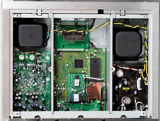

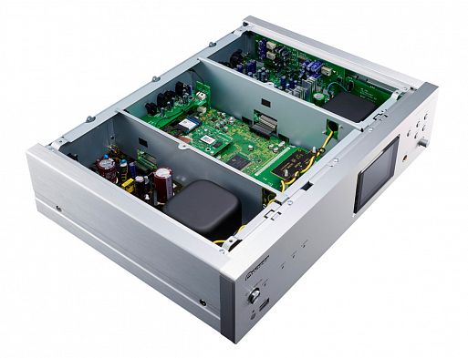

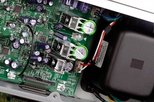

Унаследован у проигрывателя предыдущего поколения и прочный виброизолированный корпус с массивной фронтальной панелью из алюминиевой плиты и толстой верхней крышкой, которая крепится к каркасу шестью мощными винтами. Внутреннее пространство разделено на три отсека сплошными металлическими перегородками, что способствует надежной помехозащищенности. Соответственно, в отсеках расположены аналоговая часть с отдельным блоком питания с силовым трансформатором, цифровая подсистема и второй блок питания для снабжения цифровой части. Массивный корпус опирается на три мощных виброизоляционных ножки - довольно часто встречающаяся в мире Hi-Fi трехточечная система установки. Но в новой модели добавили в свободные углы корпуса еще две маленькие дополнительные резиновые опоры, которые в штатном положении аппарата не достают до поверхности установки проигрывателя. Их миссия - предотвратить повреждение этой поверхности при перемещении тяжелого компонента. Мера предосторожности вовсе не лишняя, если аппарат стоит на стеклянной полке или полированном дереве.

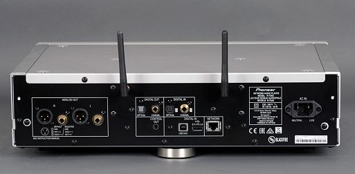

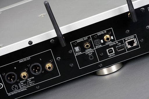

Наличие на задней стенке корпуса порта USB type B для подключения к компьютеру, а также коаксиального и оптического цифровых входов SPDIF, позволяет использовать Pioneer N-70AE в роли внешнего ЦАП, причем не только для различных транспортов оптических дисков, но и для ноутбука или персонального компьютера, когда проигрыватель выступает для рабочей станции внешней звуковой картой и может обрабатывать цифровой поток PCM с параметрами вплоть до 32 бит / 384 кГц и DSD с частотой дискретизации до 11,2 МГц. Правда, для трансляции такого сигнала придется установить на компьютер фирменный драйвер, доступный на сайте производителя. При работе через другие цифровые входы или при воспроизведении музыкального материала с серверов DLNA в сети максимальные параметры сигнала ограничены 24 бит / 192 кГц. Поддерживаются все популярные форматы аудиофайлов, включая WAV и FLAC, а также DSF, DFF и Apple Lossless. Сожалеть можно лишь о том, что и в новом поколении не реализована поддержка файлов метаданных CUE, которыми часто сопровождаются музыкальные альбомы, записанные в виде единого файла WAV или FLAC. Если в вашей фонотеке есть такие релизы, то придется потратить силы и время для разделения этих альбомов на отдельные треки.

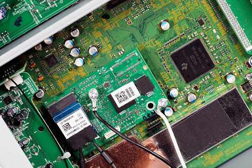

Для интеграции Pioneer N-70AE в домашнюю компьютерную сеть лучше использовать порт Ethernet RJ45 - именно проводное подключение к сети обеспечит наиболее стабильный и скоростной обмен данными, что самым благоприятным образом отразится на качестве звучания. Но если такой возможности в месте установки вашей стереосистемы нет, то можно обойтись и беспроводным подключением по Wi-Fi - благо двухдиапазонный адаптер теперь у проигрывателя на борту. Интеграция Pioneer N-70AE в домашнюю компьютерную сеть позволит не только воспроизводить аудио контент с серверов DLNA, но и обеспечит несколько полезных возможностей. Проигрыватель может воспроизводить трансляции интернет-радио, что дает доступ к программам сотен радиостанций из самых отдаленных уголков планеты. Умеет новинка работать и с потоковыми интернет-ресурсами TIDAL, Deezer и Spotify. Владельцев мобильных гаджетов от компании Apple безусловно порадует возможность их прямого подключения к Pioneer N-70AЕ посредством беспроводного протокола Apple AirPlay. А вот адаптера Bluetooth здесь как не было, так и нет. Впрочем, предположу, что сделано это намеренно, ибо с помощью фирменного приложения Pioneer Remote App для мобильных гаджетов под управлением iOS и Android можно транслировать музыку со смартфона или планшета по Wi-Fi с куда более высоким качеством. Но основной функцией этого приложения является, конечно, управление проигрывателем и навигация по фонотеке. Причем, в данном случае речь идет об управлении не одним лишь компонентом, а всей системой мультирум (при ее наличии, конечно). Могу сказать, что с приложением приятно работать - все процедуры интуитивно понятны, а интерфейсы взаимодействия продуманы.

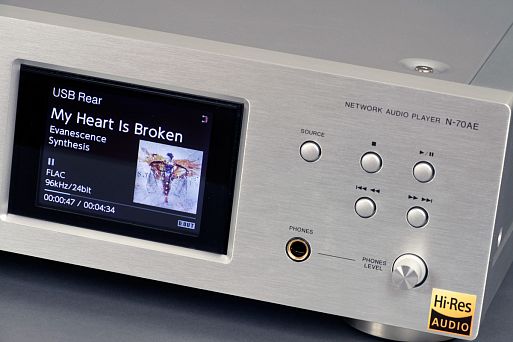

Как и у предшественника в настройках есть возможность выбрать из трех вариантов характеристику цифрового фильтра - по умолчанию установлена высокая крутизна спада (Sharp), а в качестве альтернативы предлагается попробовать плавный спад характеристики (Slow) и быстрый импульсный отклик (Short). Причем, влияние этого параметра на звучание компонента довольно ощутимо. Говоря о фирменных цифровых фишках Pioneer N-70AЕ, обратим внимание на три светодиодных индикатора слева от цветного информационного дисплея на лицевой панели флагмана. Индикатор Direct говорит о том, что все DSP-обработки отключены и проигрыватель воспроизводит материал без каких-либо вмешательств "как есть". Два других светодиода служат для индикации активированных программ DSP. Первая называется Hi-Bit32 и занимается повышением разрядности кодировки аудиосигнала с исходных 16 или 24 бит до 32 бит (напомню - используемые в проигрывателе микросхемы ЦАП способны обрабатывать цифровой поток с разрядностью до 32 бит). Вторая программа Up Sampling увеличивает частоту дискретизации сигнала до 384 кГц. Считается, что микросхемы ЦАП обеспечивают наилучшее качество звучания именно при максимальных для них параметрах входного цифрового потока, которые и достигаются при помощи этих DSP-обработок. Вы можете сами оценить эффективность их работы и понять, насколько они нужны именно вам. Мне звучание с активированными программами DSP показалось более выразительным, живым и ярким, хотя, о радикальных изменениях тут явно речь не идет. Наиболее сильно слышно влияние функции Hi-Bit32.

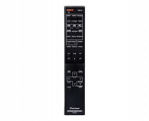

Крупный комплектный пульт ДУ, который тоже не претерпел каких-либо изменений, позволяет комфортно управлять всеми базовыми режимами работы Pioneer N-70AE. Этому способствует четкое разделение немалого количества клавиш по зонам – звездочка клавиш навигации по системному меню отдельно, крупные кнопки управления воспроизведением отдельно, клавиши прямого выбора режимов работы, совмещенные с селектором входов - отдельно. В сравнении с использованием в качестве пульта ДУ смартфона или планшета с фирменным приложением, серьезным неудобством станет лишь необходимость пытаться разглядеть информацию с дисплея на лицевой панели аппарата, который в большинстве случаев располагается на ощутимом удалении от места прослушивания. Потому с большой долей вероятности вы комплектный пульт дистанционного управления спрячете в шкаф, отдав предпочтение любимому смартфону.
