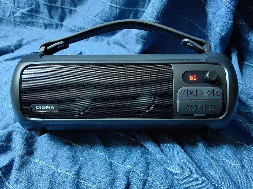

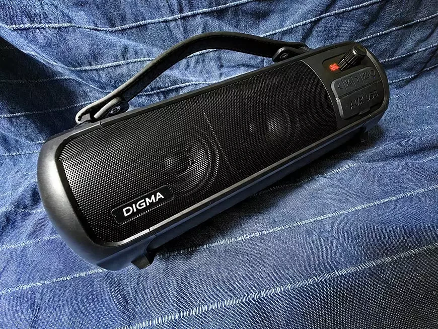

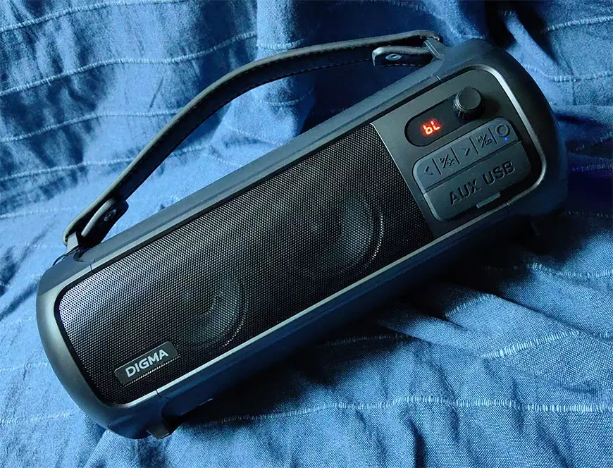

Среди всех протестированных за последнее время устройств Digma эта модель выглядит, пожалуй, наиболее стильно. Чего стоит хотя бы толстый и прочный ремешок для переноски, сделанный из материала, весьма успешно имитирующего натуральную кожу.

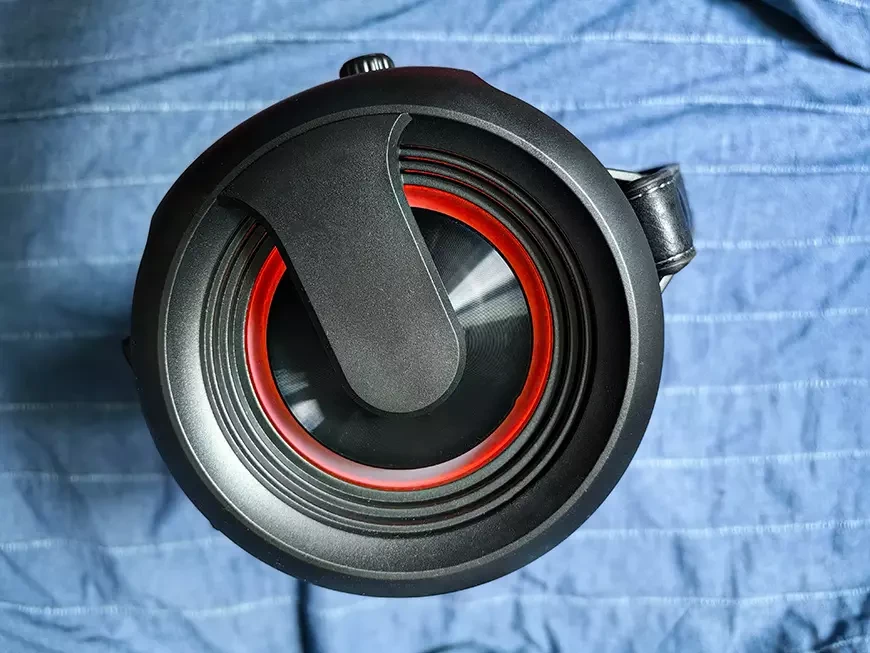

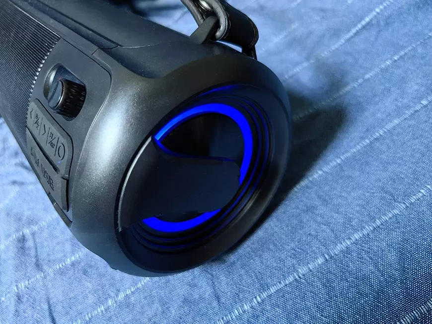

Цилиндрический корпус из прочного пластика с отделкой soft touch обеспечивает хорошую механическую платформу для встроенной акустической системы. Она включает в себя два широкополосных динамика, спрятанных за металлической решёткой и нагруженных на расположенные в торцах пассивные излучатели на полупрозрачных силиконовых подвесах, за которыми установлены светодиоды, ответственные за цветомузыку. На первый взгляд за площадку для размещения светодиодов можно принять закрывающие середину диффузора выступы корпуса, но нет – они выполняют чисто декоративную функцию. Световое сопровождение музыки у Digma D-PS1523 ненавязчивое, поскольку излучение направлено в сторону от слушателя и не отличается яркостью.

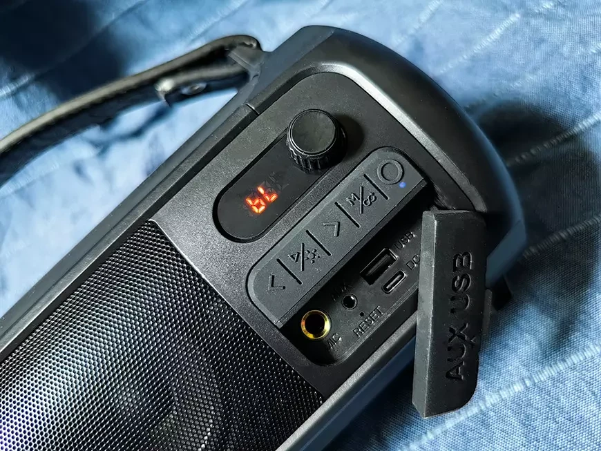

Коммутационная панель на передней панели спрятана под резиновой накладкой – здесь находятся разъёмы для подключения микрофона, блока питания и внешнего аудиопроигрывателя, а также порты USB-A и USB-C. Последний предназначен для подключения сетевого адаптера. Ёмкость встроенного аккумулятора составляет 1 800 мА*ч, его полного заряда должно хватить на 7 часов прослушивания, процесс полной зарядки устройства занимает 3 часа.
Управление
Органы управления снабжены выпуклыми графическими символами, однако далеко не все обозначения интуитивно понятны, поэтому для их освоения лучше обратиться к руководству пользователя. Чуть выше находится миниатюрный дисплей с красными символами, на котором отображается уровень громкости, номер трека и активный вход. Справа от дисплея расположен поворотный регулятор громкости.
