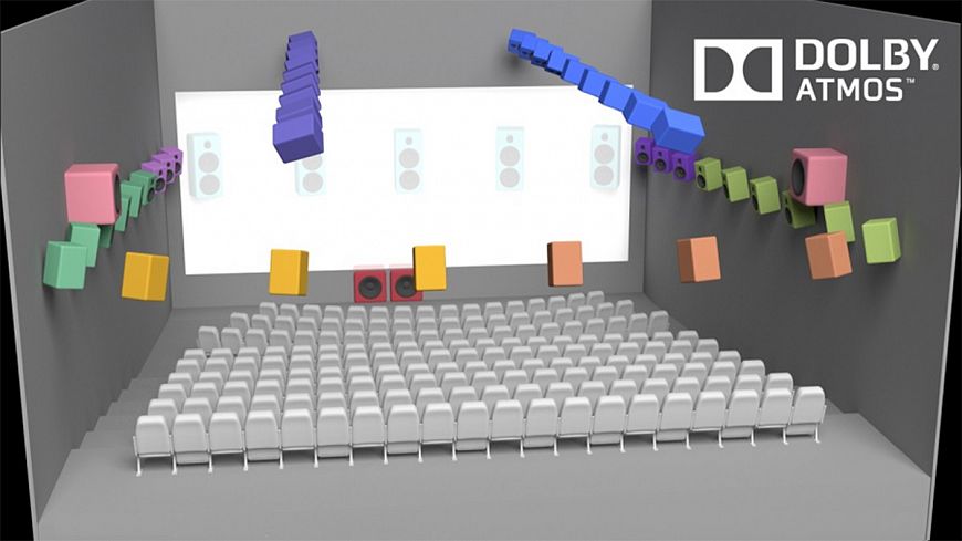

3. Сколько нужно каналов в системе окружающего звучания для реализации Dolby Atmos?
Адаптированный для домашних кинозалов вариант формата Dolby Atmos допускает максимальную конфигурацию системы окружающего звучания 24.1.10 (24 акустические системы, окружающие зрительские места, один или несколько сабвуферов и 10 потолочных колонок). В реальных инсталляциях чаще всего встречаются конфигурации от 5.1.2 до 9.1.4. И здесь нужно обращать внимание на реализацию декодера Dolby Atmos в вашем AV-ресивере или процессоре. Если вы не исключаете возможности наращивания системы окружающего звучания в будущем, то лучше, чтобы ресивер или процессор был оборудован многоканальным выходом с предусилителя с максимально возможным числом каналов. У массовых моделей обычно это либо 7.2.4, либо 9.2.4. При этом, количество усилителей в ресивере может быть меньше. При необходимости вам останется лишь добавить необходимое количество колонок и внешний усилитель мощности с нужным числом каналов.

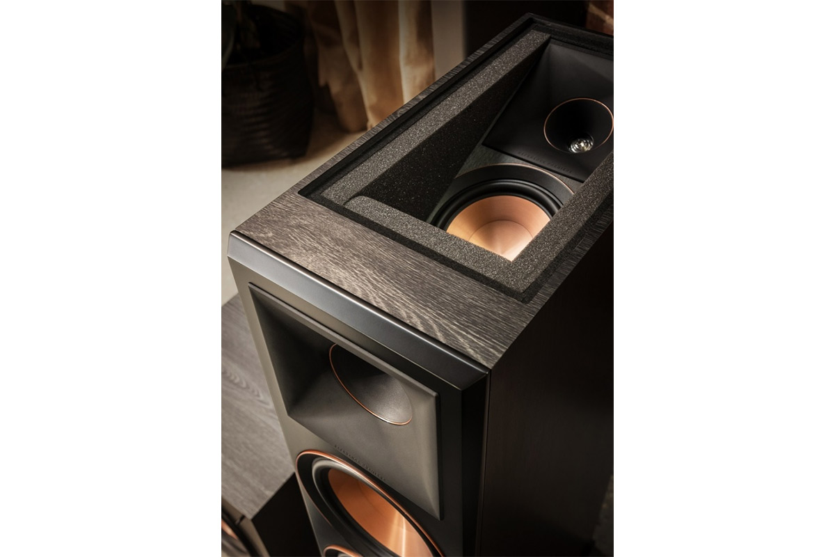

Монтаж и подключение колонок на потолке – довольно сложная, а иногда и невыполнимая в конкретных условиях процедура. Альтернативой может стать применение специальных акустических систем, предназначенных для работы в домашнем кинотеатре Dolby Atmos с отдельным высотным каналом и направленными в потолок излучателями. Кроме того, крупные производители акустики выпускают дополнительные «потолочные» модули для существующих моделей акустических систем. В этом случае идея состоит в использовании отраженных от потолка звуковых волн. При выполнении рекомендаций Dolby такой вариант реализации верхних каналов практически не будет уступать инсталляции с реальной «потолочной» акустикой. Dolby рекомендует, чтобы высота потолка в кинозале была от 2,4 до 4,2 метров. Кроме того, отделка потолка должна хорошо отражать звуковые волны. К счастью, такими свойствами обладают привычные строительные материалы – гипсокартон, штукатурка, дерево твердых пород.

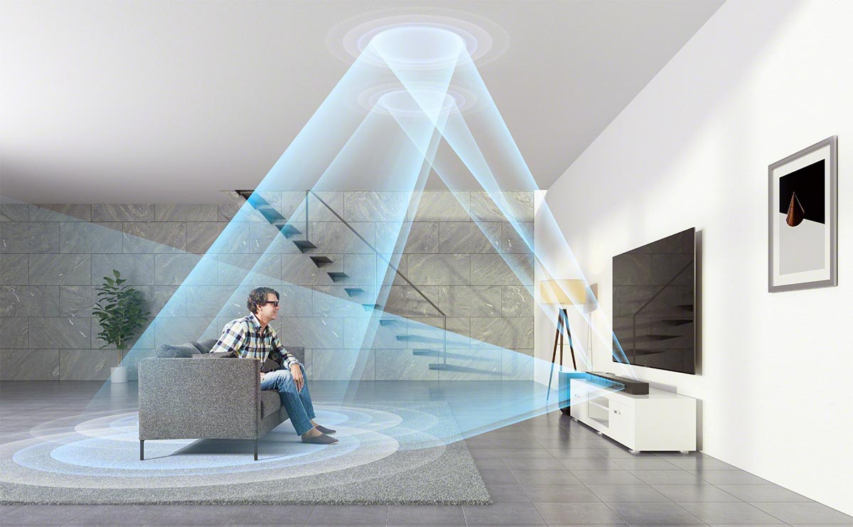

В саундбарах при реализации верхних каналов также используется отражение звуковых волн от потолка. Причем, для саундбара это изначально штатный приём – ещё до появления трехмерных звуковых форматов виртуальное окружающее звучание достигалось за счет отражений звука от стен помещения. В саундбарах, поддерживающих Долби Атмос, часть излучателей направлены вверх, повышая вертикальное разрешение звуковой картины. Наиболее эффективны в создании трехмерного звукового поля так называемые звуковые проекторы – саундбары с несколькими десятками динамиков, каждый из которых управляется отдельным усилителем, а информацию для такого массива излучателей готовит специальный аудиопроцессор. В помещении правильной конфигурации со стенами и потолком, имеющими необходимые отражающие свойства, такому саундбару вполне по силам заменить систему окружающего звучания конфигурации 7.1.2. При этом, саундбар не только намного проще в инсталляции и настройке, а также более органично впишется в жилой интерьер, но и, скорее всего, окажется ощутимо дешевле.
