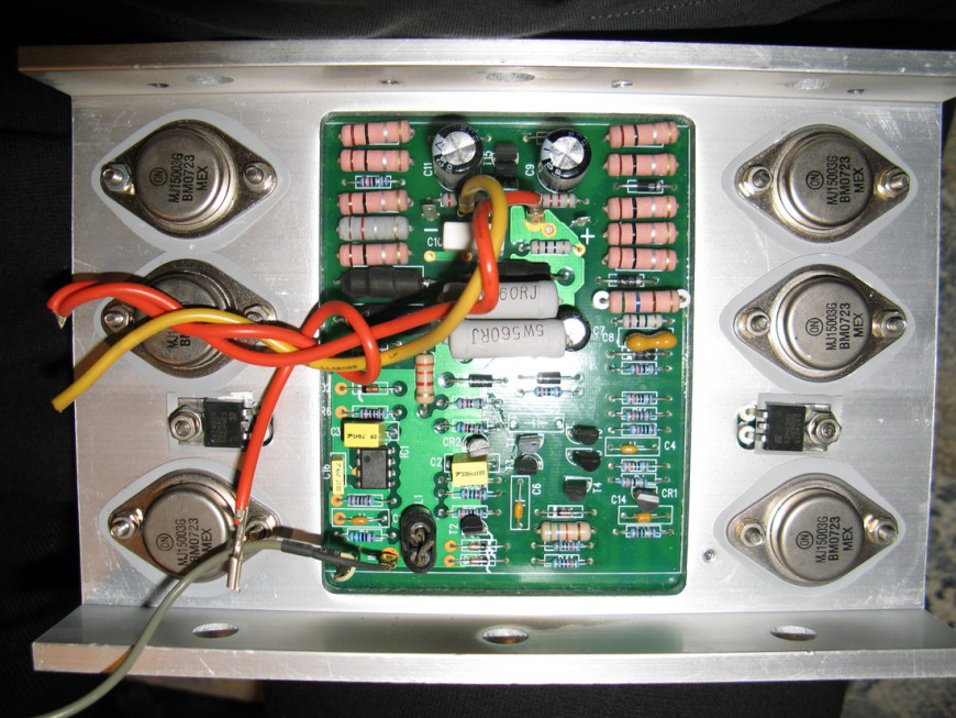

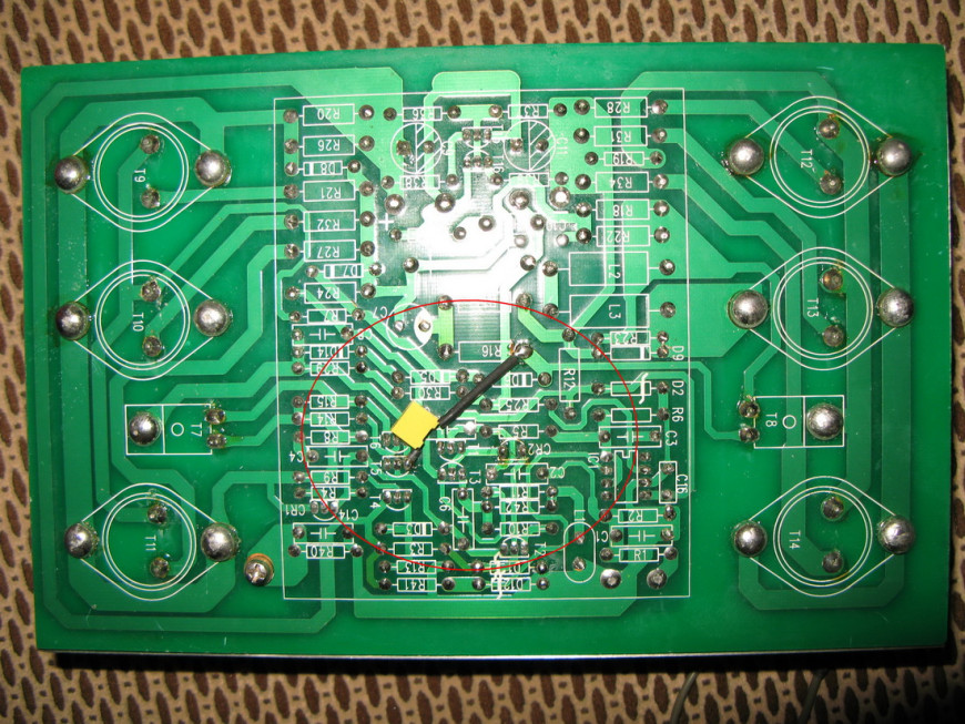

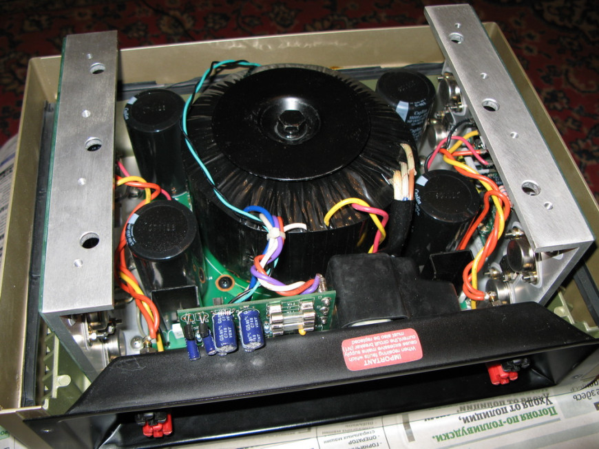

План работы автор топика изложил следующий:
• поменять емкости в БП на 4*22000 mundorf
• заменить диодные мосты на шоттки mbr40250g и удалить шунтирующие конденсаторы диодных мостов
• заменить силовую и сигнальную проводку.
• закоротить входной конденсатор C2
• заменить с7 на Elna 47uF\63V
• заменить с11 и с9 на более приличное.
• установить конденсатор X2 MKP 0,47мкф параллельно первичке трансформатора.
QUAD 909
Участники дискуссии, посетившие данную ветку форума, давали самые разные советы. Например, пользователь Владимир Леонов написал, что ни в коем случае нельзя закорачивать входной конденсатор C2. Этот конденсатор является разделительным - разделяет цепи по постоянному току. Если его удалить (закоротить) ,то 1) любое изменение на входе по пост току (со входа) будет приводить к изменению режима работы усилителя,вплоть до выхода его из строя, и 2) ОУ установлен в цепи ОС и управляет режимом работы уся на постоянном токе, убрав конденсатор (закоротив его) лишится смысл установки оного, так как он будет работать на две цепи - вход усилителя + выход предусилителя ,входное сопротивление которого своим шунтированием сведёт на «нет» все потуги ОУ.
