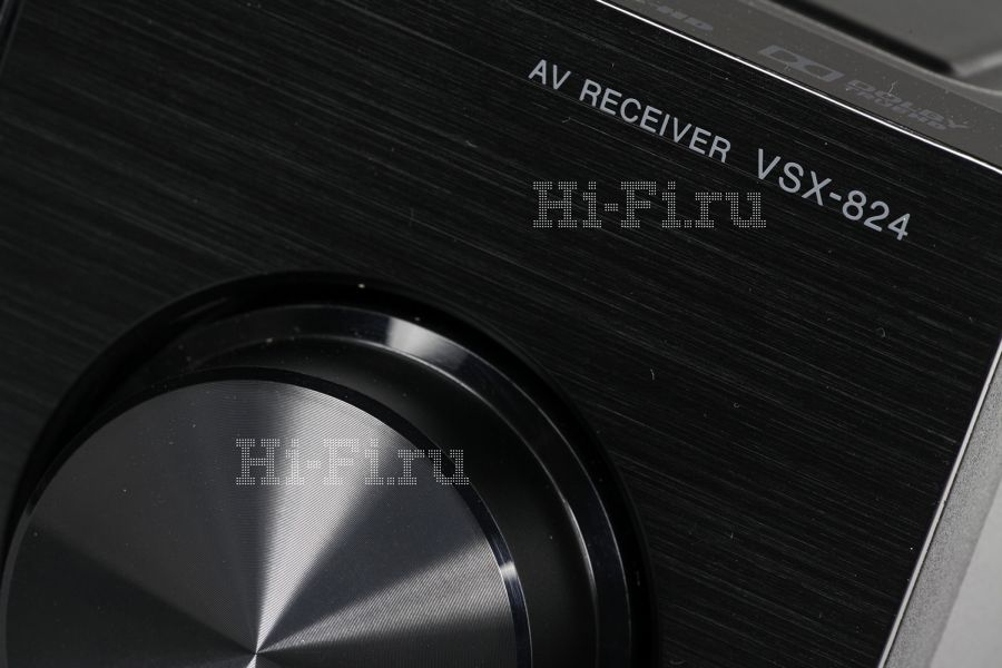

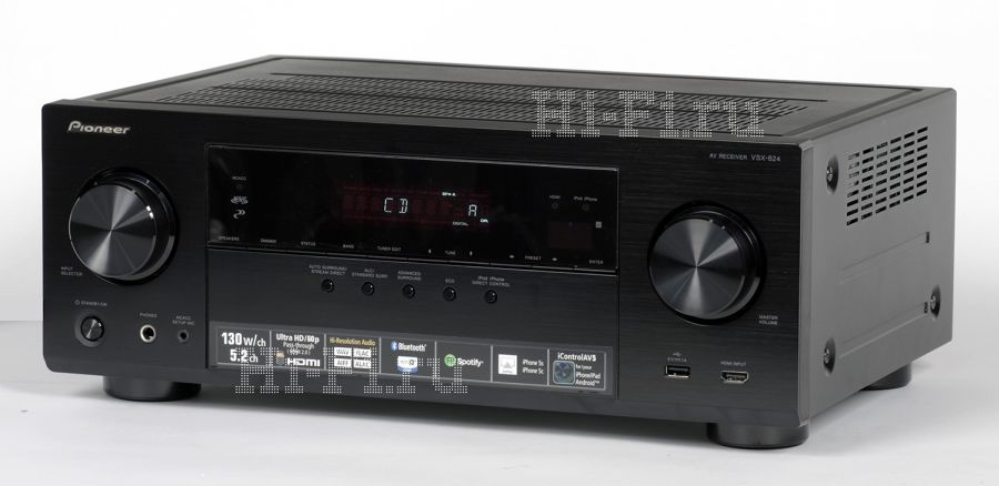

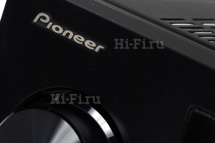

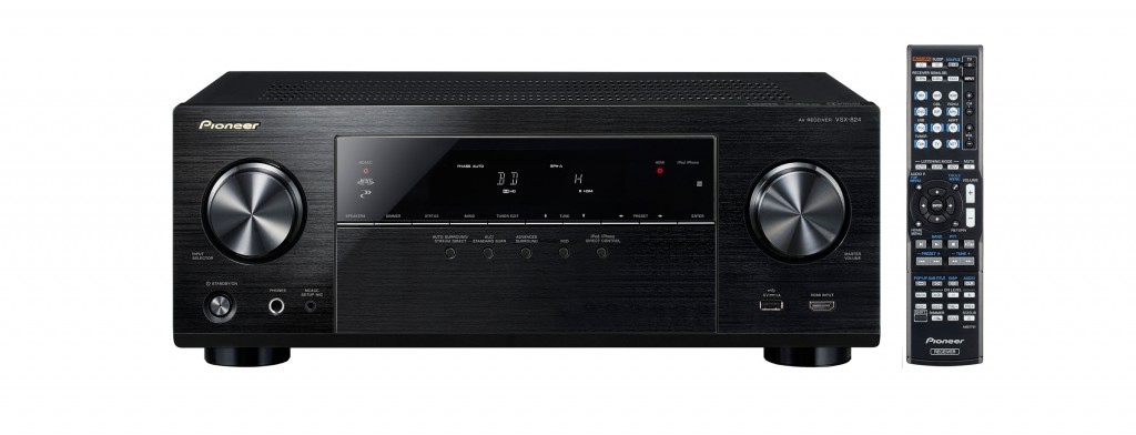

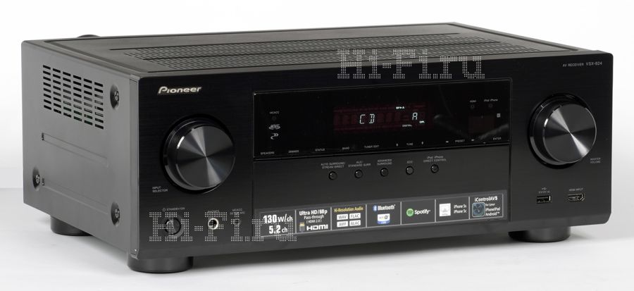

Дизайн лицевой панели ресивера выдержан в стиле бюджетных моделей Pioneer. Для отделки использован металлизированный пластик, умело имитирующий алюминий. Две крупные круглые рукоятки позволяют переключать входы и регулировать громкость. Между ними расположен большой информационный дисплей, под которым смонтированы в ряд клавиши управления режимами работы компонента. Коммутационные порты на фасаде аппарата ничем не прикрыты – справа присутствуют порты USB и HDMI, а слева – разъемы для подключения наушников и измерительного микрофона системы автоматической калибровки MCACC. Порт HDMI на лицевой панели Pioneer VSX-824K поддерживает спецификацию MHL (Mobile High-Definition Link), а значит, к нему можно подсоединять смартфоны и планшеты под управлением ОС Android, причем они будут способны передавать видео с разрешением 1080p и многоканальное звуковое сопровождение.

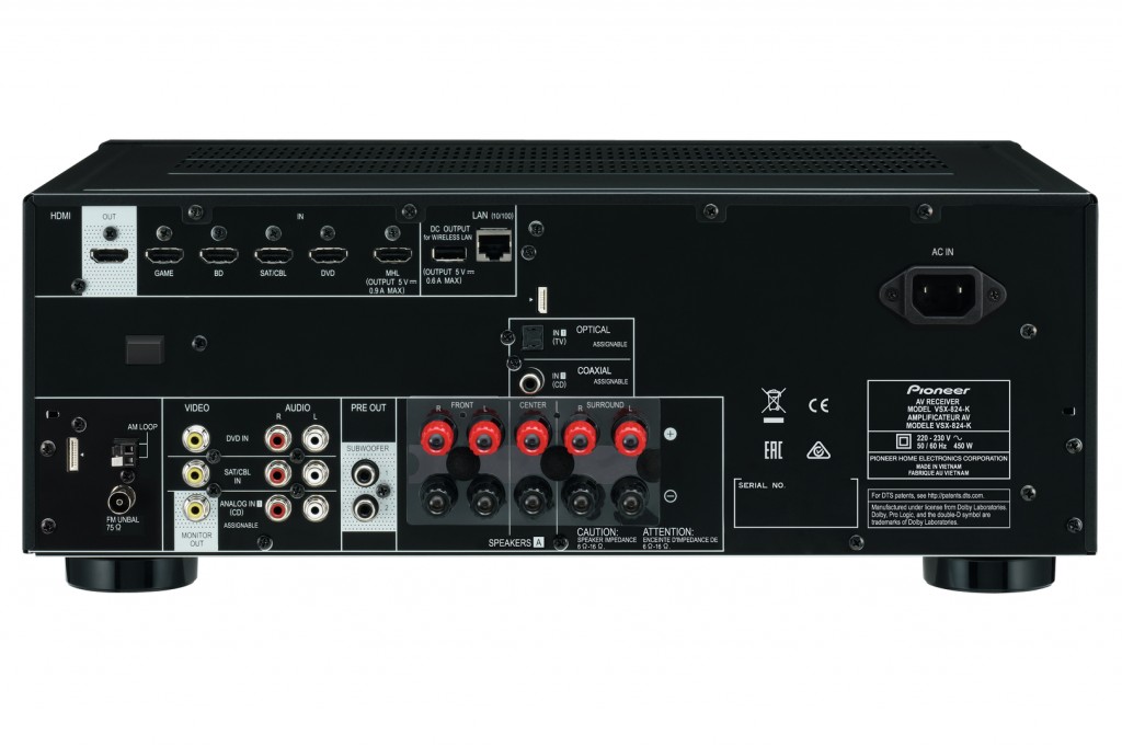

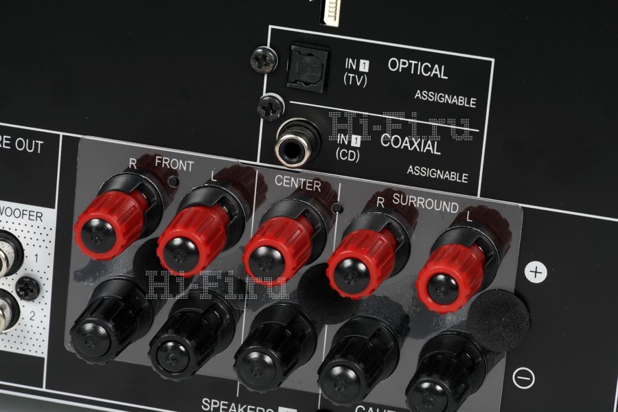

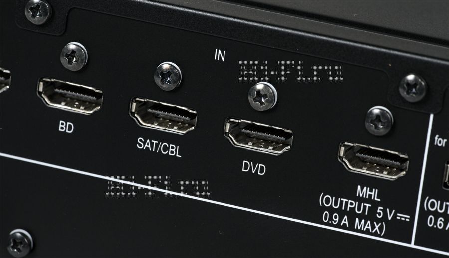

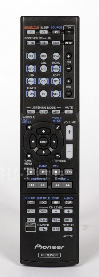

Коммутационный арсенал на задней стенке корпуса можно охарактеризовать как минимально необходимый. Компонентная коммутация видео ушла в прошлое следом за S-Video, композитный интерфейс представлен в минимальном объеме, да и аналоговых аудиовходов на разъемах RCA здесь всего три. Оптический и коаксиальный цифровые входы тоже остались в одиночестве. Основной упор сделан на интерфейс HDMI, представленный пятью входными портами и одним выходным. Для интеграции в компьютерную сеть предусмотрен порт Ethernet на разъеме RJ45. Есть здесь и порт USB, но предназначен он, в отличие от аналогичного разъема на лицевой панели, только для подключения опционального беспроводного адаптера Wi-Fi. Для коммутации с акустическими системами предусмотрено пять пар винтовых терминалов, что для бюджетного ресивера однозначный плюс. Зачастую винтовой коммутацией снабжают лишь фронтальную пару колонок. Для более удобного управления ресивером можно воспользоваться фирменным приложением iControlAV5 для мобильных гаджетов под управлением Android и iOS. Использование смартфона или планшетного компьютера для командования компонентом выводит эргономику всей AV-системы на новый уровень.

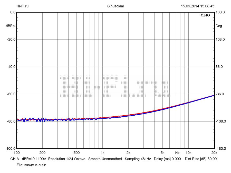

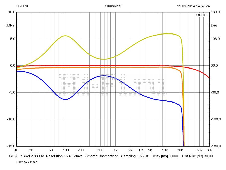

В режиме Direct аналоговый тракт ресивера Pioneer VSX-824K работает в широкой полосе частот. Спад амплитудно-частотной характеристики на 80 кГц составляет 2,4 дБ. Ее неравномерность в области слышимых частот составляет не более 0.2 дБ (рис. 1). При активном цифровом эквалайзере полоса заметно сужается (верхний порог составляет 24 кГц). Тембральные регулировки осуществляются в пределах +\- 6 дБ. Нелинейные искажения сохраняются в границах 0,1% в широком интервале выходных мощностей (рис. 3). При рабочих нагрузках усилитель отдает до 125 Ватт неискаженной мощности на одном задействованном канале (8 Ом). Коэффициент демпфирования на низких частотах составил 60 единиц. Отношение сигнал-шум -111 дБА. Межканальное проникновение сигнала, измеренное нами для фронтальной пары, ниже порога различимости даже в области высоких частот (рис. 2).
