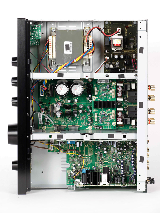

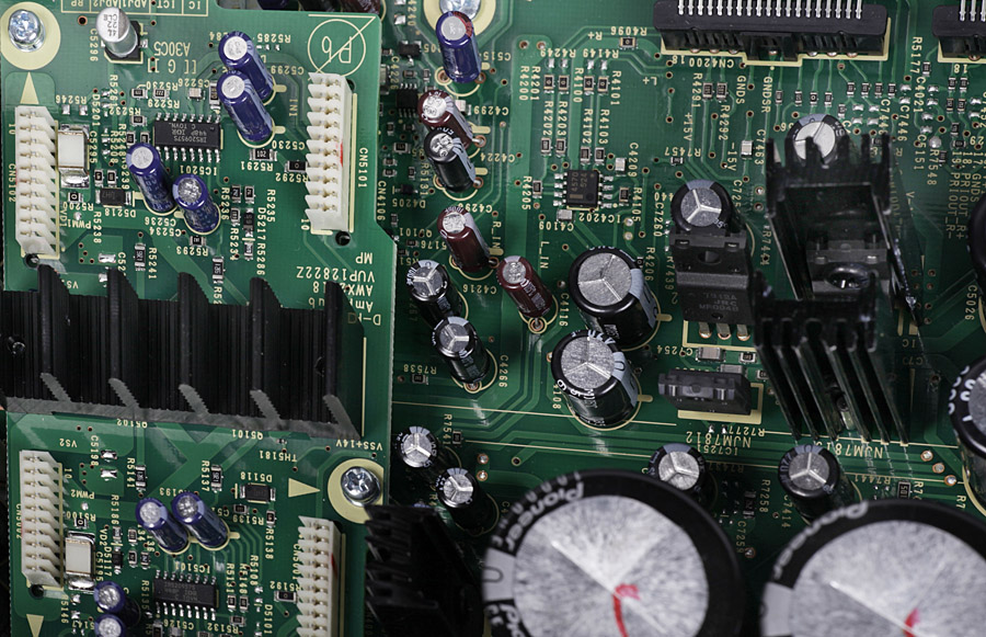

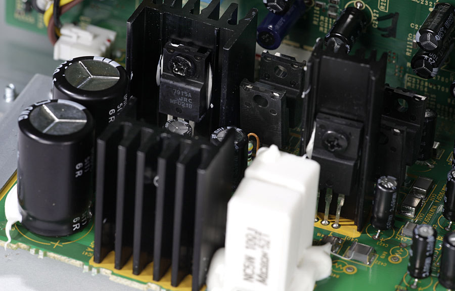

В настоящее время в линейке стереофонических усилителей Pioneer представлено несколько моделей. Во всех — в том числе, в Pioneer A-50DA — реализовано усиление класса D. Здесь реализована фирменная концепция Direct Energy, сущность которой заключается в оптимизированной архитектуре выходного каскада и блока питания для получения низких нелинейных искажений, высокого отношения сигнал/шум и, соответственно, лучшего звукового результата. В трансформаторе цепи питания предусмотрены отдельные изолированные обмотки для секций предварительного усилителя, усилителя мощности и контрольных схем. Весьма широка и функциональность модели.

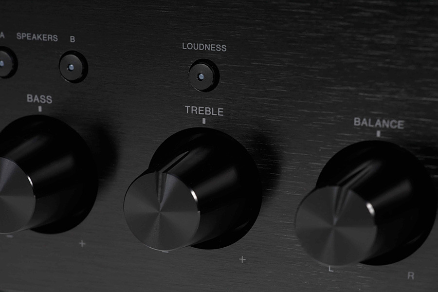

Разумеется, не забыта и аналоговая коммутация: имеется четыре несимметричных линейных входа на разъемах RCA, а также вход для сигнала MM-звукоснимателя (у старшей модели с индексом A-70DA есть балансный аналоговый вход и возможность работы с сигналом MC-головок). Клемма заземления поможет совладать с фоновым шумом при воспроизведении грампластинок. Вход и выход управляющего сигнала дают возможность интегрировать усилитель в единую систему для централизованного управления питанием. Возможно функционирование Pioneer A-50DA-K как усилителя мощности — для этой цели конструкторы предусмотрели специальный вход Power Amp Direct и кнопку активации соответствующего режима на лицевой панели. Пуристам адресована функция Direct, направляющая сигнал в обход регуляторов баланса и тембра (в наличии регуляторы высоких и низких частот). Есть здесь и ныне совсем уж редкая, но, безусловно, полезная функция тонкомпенсации (Loudness), увеличивающая отдачу на краях частотного диапазона при прослушивании на невысокой громкости. Среди бонусов — автоматический переход в режим ожидания при отсутствии сигнала в течение получаса (включается и выключается кнопкой APD на пульте) и возможность регулировки яркости индикаторов (кнопка Dimmer). Pioneer A-50DA способен работать с двумя парами акустических систем, для чего предусмотрены две пары качественных винтовых выходных разъемов А и В; возможные комбинации: А, В, А + В. Данная функция поможет организовать двухпроводное подключение АС по схеме bi-wiring. Выходные клеммы размещены на значительном расстоянии друг от друга, что упрощает подключение кабелей с особыми физическими параметрами.

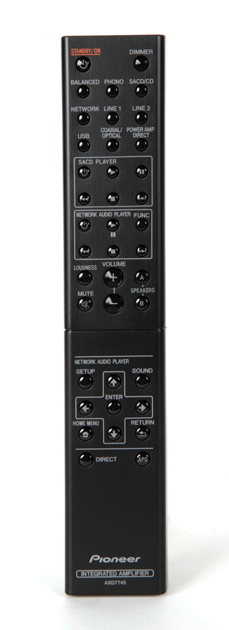

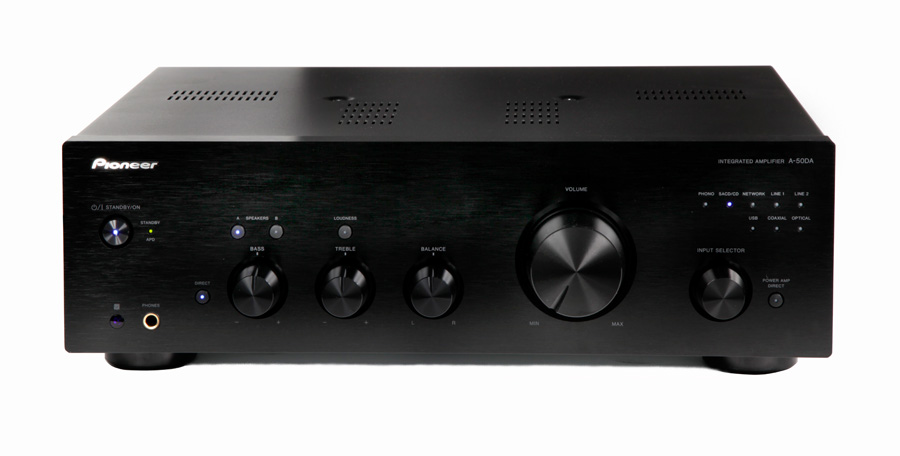

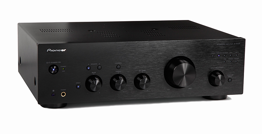

Основательности облику Pioneer A-50DA добавляет толстая (3,5 мм) алюминиевая фронтальная панель, органы управления из этого же металла. Выглядит компонент “по-пионеровски” строго, без излишеств и сантиментов. Качество изготовления модели не дает пищи для критики, что неудивительно с учетом принадлежности компонента такой высокоавторитетной марке, как Pioneer. Весьма удобен классического вида комплектный пульт ДУ, при помощи которого можно управлять не только усилителем, но и источниками контента – сетевым проигрывателем и SACD-плеером. Конечно, при условии, что эти компоненты тоже произведены компанией Pioneer.

Все эти слова относятся к функционированию Pioneer A-50DA в режиме Direct. Обращение к темброблоку позволяет разнообразить звучание, привести его в соответствие с индивидуальными вкусами применительно к той или иной музыке. Выяснилось, что регуляторы тембров работают довольно эффективно. Тоже самое можно сказать и о тонкомпенсации, которая дает возможность избежать дефицита низких и высоких частот во время ночного прослушивания.

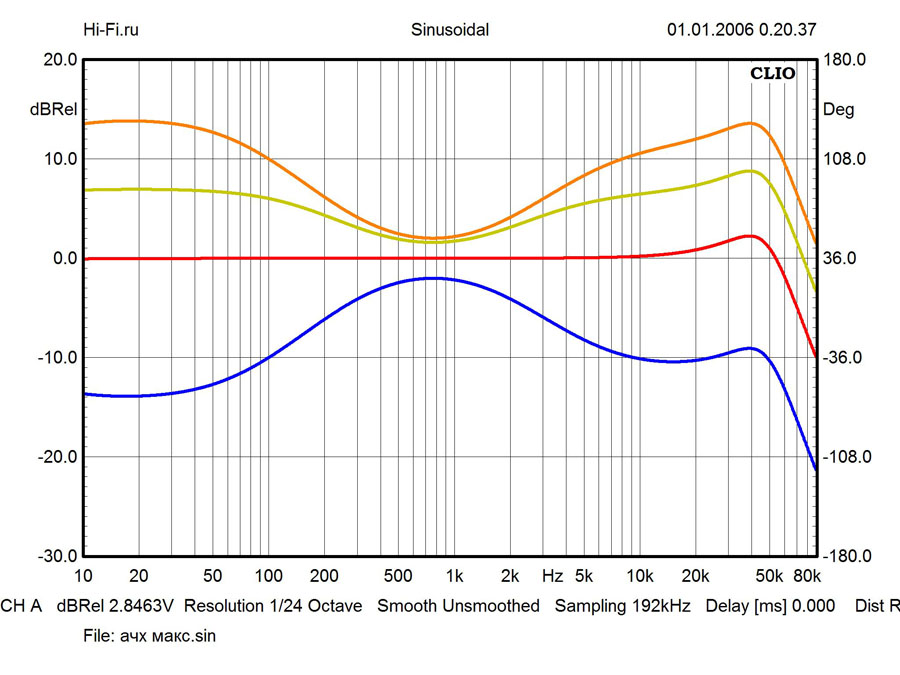

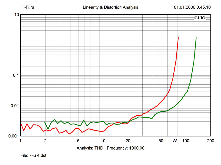

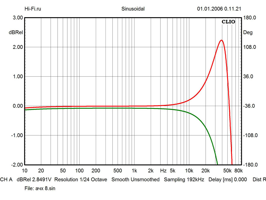

В высокочастотной области наблюдается зависимость амплитудно-частотной характеристики Pioneer A-50DA от значения сопротивления нагрузки, что обусловлено конструктивной особенностью выходных усилительных каскадов, работающих в классе D. Так при балласте 8 Ом фиксируется подъем графа (рис. 1, красный), начиная с 3 кГц. На частоте 20 кГц прибавление уровня сигнала составляет уже 0,85 дБ. Отсюда и высокое значение неравномерности в слышимом интервале частот. Полоса пропускания сигнала в этом случае составляет 64 кГц (по уровню -3 дБ). При нагрузке 4 Ом на 20 кГц мы наблюдаем уже спад характеристики на -0,65 дБ и сужение рабочей полосы до 41 кГц. Очевидно, что золотой серединой для минимизации частотных искажений является значение импеданса нагрузки 6 Ом. Именно таким стабильным импедансом в высокочастотном диапазоне должна обладать акустическая система, подключенная к усилителю Pioneer A-50DA. На рисунке 2 показаны возможности интегрированного в компонент темброблока. Регулировки на высоких и низких частотах могут осуществляться в диапазоне не менее 10 дБ. Коррекция спектра при активной функции «loud» представлена желтым графом. Зависимость коэффициента нелинейных искажений от выходной мощности для нагрузки 8 и 4 Ом показаны на рисунке 3 (частота сигнала 1кГц). Максимальное значение последнего параметра при КНИ 0,7% составляет 78 и 129 Вт соответственно. Ослабление сигнала между каналами ниже порога различимости (не хуже 65 дБ на 10 кГц). Отношение сигнал-шум составляет 105 дБА.

Макс. мощность (0,7% КНИ, 1 кГц) на 8 / 4 Ом, Вт 78 / 129
Макс. мощность (0,7% КНИ, 8 Ом) на 1 кГц / 80 Гц / 10 кГц, Вт 78 / 78 / 61
КНИ на 0,5 Рмакс, на 1 кГц / 80 Гц / 10 кГц, % 0,008 / 0,003 / 0,09
Переходное затухание между каналами на 10 кГц, не менее, дБ 65
Отношение сигнал/шум, дБА 105
Коэффициент демпфирования (8 Ом, 80 Гц) 160
Неравномерность АЧХ в полосе 20 Гц — 20 кГц, дБ 0,9
Спад – 3 дБ на частоте, кГц 64
